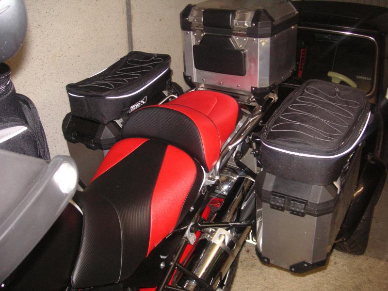

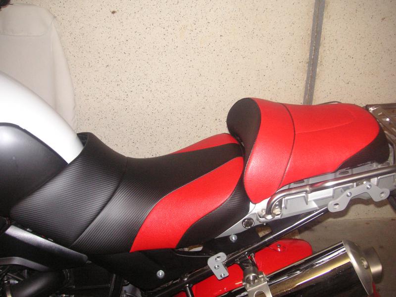

Hi,
bin gerade von der 10000er Inspektion zurück und habe die Bank gleich montiert.
Was mich ein wenig stutzig macht, ist der Abstand zwischen Sitzbank und Tank. Auch der Abstand ( Lücke ) zwischen den beiden Bänken:confused:
guckst du Bilder
LG matti

Mal abgesehen von der Farbkombi:eek::eek::eek:, sieht es aus als ob die Fahrerbank vorn hoch und hinten runtergestellt ist. Der französische Polsterer schent Bagster zu sein, zumindest sieht der Schnitt meiner alten Bagster zum verwechseln ähnlich.

den Spalt zwischen Sitzbank und Tank hatte ich auch, als die Originale in hoch montiert war. Allerdings nur in oberer Stellung. Habe dann später die TT Bank high gekauft und da hat es gepasst. Jetzt fahre ich eine Corbin und da passst es auch. Habe da allerdings zwischen den zwei Sitzkissen auch einen grösseren Abstand. Liegt aber wohl daran, dass da noch eine Rückenlehne montiert werden kann.
Gruß Peter

Mal abgesehen von der Farbkombi:eek::eek::eek:, .
Kann man die Fahrerbank hinten nach unten bzw. oben stellen:confused:
Die Farbe ( Rot- Schwarz /30 Jahre Sondermodell ) entspricht der originalen Farbkombi:)
Nach der ersten gemeinsamen Ausfahrt ist mein Sozius vom Comfort einfach überältigt.:)
Die Bank ist nicht zu weich und v.a ist der Druck an den Steißbeinhöcker erheblich reduziert-:)
Auch dies ständige nach vorne rutschen bei Bremsen hat nun ein Ende;)
LG Matti
Das funktioniert über die Metallstangen an den Gummibändern, sollten beide in der gleichen Rille sein, also nicht vorn oben und hinten unten, es fahren zwar viele so aber es soll wohl zu Spannungen kommen, wenn es für Euch passt ist es doch in Ordnung, das mit der kleinen Lücke zwischen den Sitzen macht die Montage einfacher;).

Hi,
@richardO
rein optisch gesehen ist es mit Sicherheit keine Leckerbissen.......
Mit dem Umbau wollte ich eines erreichen:
a. die originalen Farben des Sondermodells müssen wieder auftauchen
b. die Sitzqualität sollte auf jeden Fall besser sein als original
c. der Sozius sollte bei abbremsen mir nicht ins Kreuz rutschen
Was mir derzeit nicht gefällt:
die großen Spaltmaße :o
Sollte sich die Sitzqualität nicht wesentlich ändern, was sich erst bei längeren Touren zeigen wird, dann muß was geändert werden. Ab in die Tonne !!
LG Matti
P.S. wegen einiger Anfragen: die originale Bank gebe ich nicht ab, da beim evtl. Verkauf auch Originalität geachtet wird und ich diese dann mitgebe.
Bis dahin sollten aber noch ein paar Jahre vergehen!!
So zwei Stunden später: Sitzbank war hinten zu tief eingestellt und von daher die großen Spaltmaße.:eek:
Nun sitze ich noch besser:)
Guckts du Bild!
