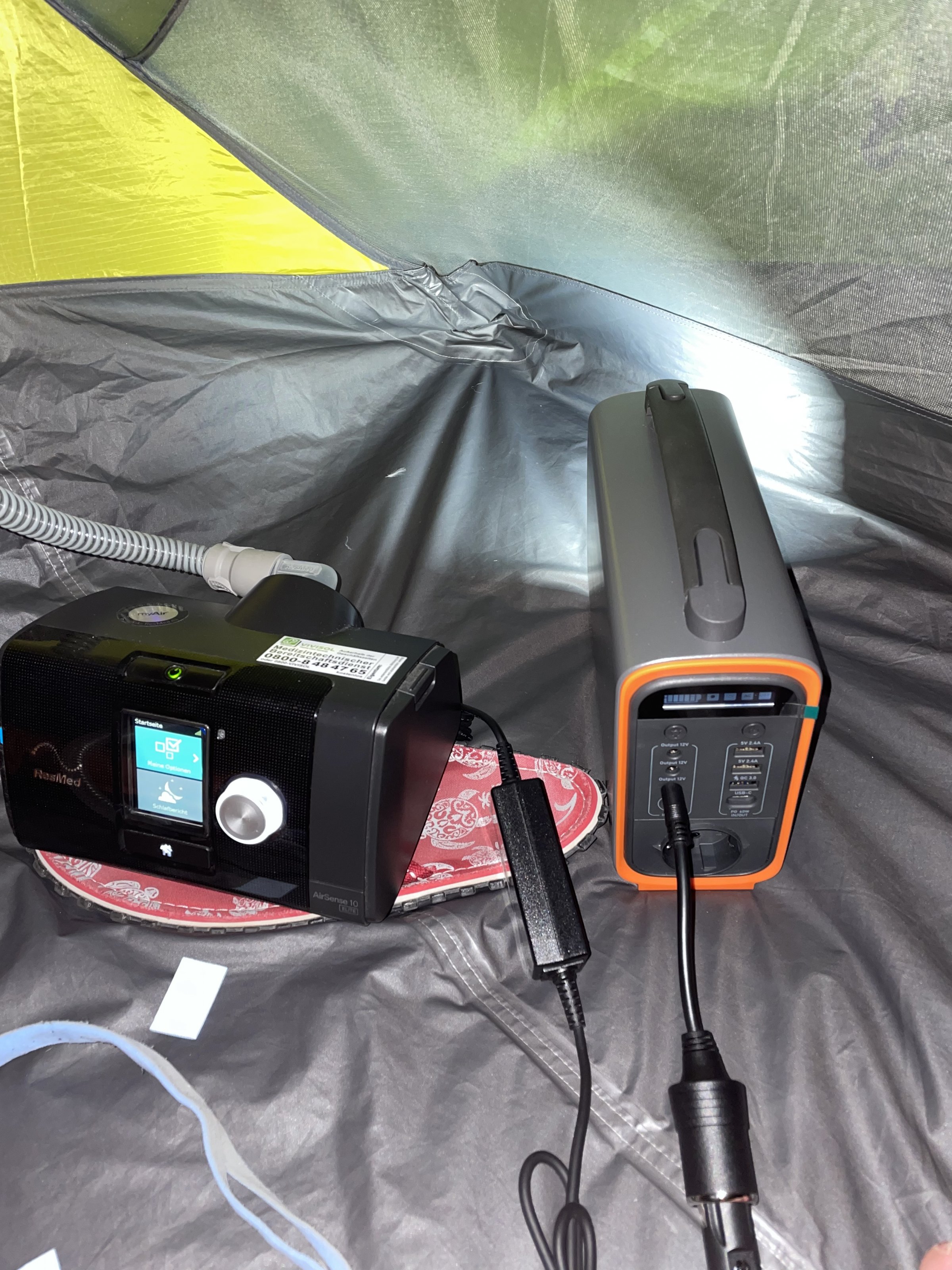

Die erste Reise ist vollbracht, hier ein kurzer Erfahrungsbericht zu meinen Setup.
Ich habe mir die CTECHi Tragbare Powerstation 240Wh/75000mAh, Power Station mit LiFePO4
Ctechi Powerbank gekauft, dazu das KFD 90W 12V-24V KFZ Netzteil KFZ Netzteil um es auf dem Motorrad laden zu können.
Zuhause in warmer Umgebung konnte ich damit 3 Nächte ohne Befeuchter schlafen.
Auf der Reise waren max. 2 Nächte drin, ich war zum schlafen immer etwas höher und da wurde es bis zu 4°C kalt und da braucht sie wohl etwas mehr Strom. Das war aber kein Problem, übern Tag habe ich sie immer wieder komplett voll bekommen.
Ich bin soweit damit jetzt zufrieden, die Kosten sind überschaubar und ich kann endlich beim Zelten meine CPAP nutzen.

Laut Resmed braucht das Airsense 10 nur 7 Wh, mit Befeuchter 22, sogar mit beheiztem Schlauch nur 34. Mein S9 liegt mit 6/38/72 Wh etwas höher. Anders wären die hier genannten Zeiten auch nicht zu schaffen.
Das Teil sieht amtlich aus, ist aber auch ein ganz schöner Kaventsmann!
