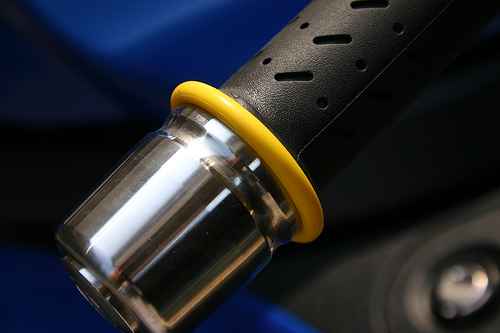

Hallo Ulf,
hier im Forum gibt es einen anderen Tipp. Kosten nur ein paar Cent!
Schau mal ab Beitrag #9 nach.

Bei meiner funktioniert das mit dem O-Ring nicht. Der unterschiedliche Durchmesser von Griffgummirand zum Lenkergewicht bewirkt das der Ring direkt über den Rand des Griffgummis abrollt.
Oder habt Ihr alle das Lenkergewicht abgedreht oder abgesetzt?:confused:

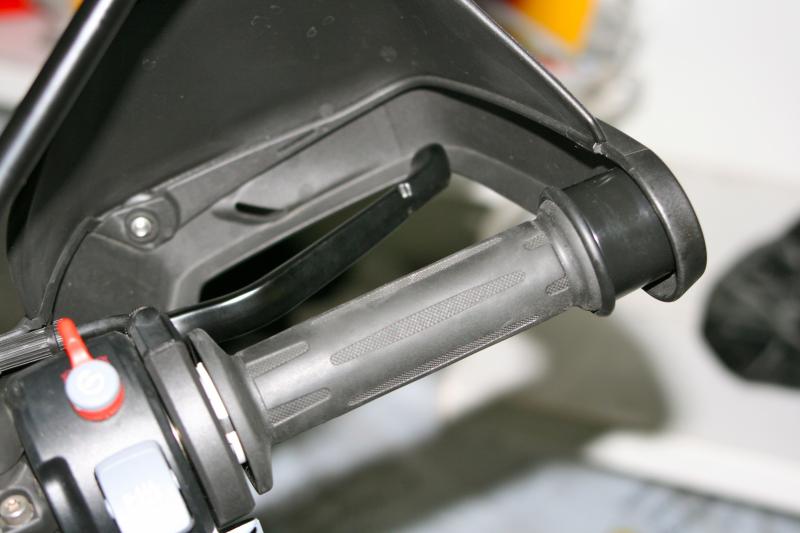

@scubafat
Danke für´s Bild!
Weißt Du die genaue Größe des O-Rings noch?
Vieleicht sitz dein Griffgummi einfach einen Ticken mehr links. Oder ich hab eine falsche Größe aufgezogen. Hmm....

Habe bei mir im Werkzeugcontainer einfach einige verschiedene Größen mitgenommen und eine passte dann.
Diese Abmessungen standen mal hier im Forum!
24.77mm 8M-5266 8B-4967
27.94mm 8M-4991 5H-7370

Diese Bezeichnungen hatte ich auch gefunden und hab mir einfach einen 28mm O-Ring besorgt. Leider ist dieser 28mm Ring nicht über das Lenkergewicht zu bringen. Das Sauding dehnt sich nicht genug. Mit einem 38mm Ring geht das schon besser, allerdings halt mit dem Effekt das dieses Sauding über den Gummirand rollt und nicht zwischen Gewicht und Gummi zu einer erhöhten Reibung führt:mad:

Ist tatsächlich nicht so leicht, passenden O Ring zu bekommen. Dickste Stelle am Lenkerendgewicht rechts ist 39,5 mm. Zudem auch deutlicher Spalt zw. Endgewicht und Gummi des Gasdrehgriffes, sodaß Gummi mndst. 3 mm haben sollte.
Lösung war jedoch leichter wie gedacht.
Hornbach, Türstopper rund Holz, gibts in 30, 40 u 50 mm Durchmesser. Drumherum ein dicker Gummiring als Türanschlag.
Bei dem 30er Stopper ist Gummi ca. 35mm Innendurchmesser und fast 3mm dick!
Angebaut aufgezogen.....klappt. Gas hält fantastisch und kann ohne großen Kraftaufwand wieder nach vorne gedreht werden.
Montage 2 Minuten.
