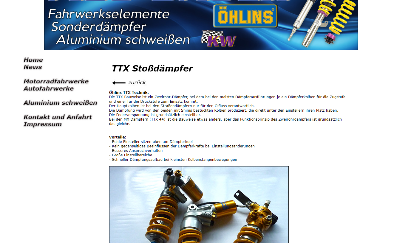

Das ist interessant: Zweirohrsystem, getrennte Kreisläufe, feineres Ansprechen!
An die ersten 2 Positionen glaube ich im Leben nicht!

Achso! Zweirohrdämpfer sind aber an Motorrädern fast Kriegsgeschichte. Öhlinsdämpfer haben einen Nebenbehälter, in dem ein Trennkolben, mit Stickstoff beaufschlagt, das Dämpferöl unter Druck hält. Wie die Verstellung verwirklicht wird, lasse ich mal weg.:)

Hier steht das noch mal mit dem 2 Rohrprinzip
Erkannt! Damit hat man die Zugstufenverstellung nach oben verlegen können. Sie war, etwas aufwändig, am unteren Ende der Kolbenstange mit einem Rasterrad und Nadel im Inneren der Kolbenstange gebaut, das vergammelte und ging dann irgendwann nicht mehr. Das von der Kolbenstange beim Einschieben verdrängte Öl wird nun unter den Kolben geschoben.
In der Tat, die Wiedererfindung des Zweirohrdämpfers!
