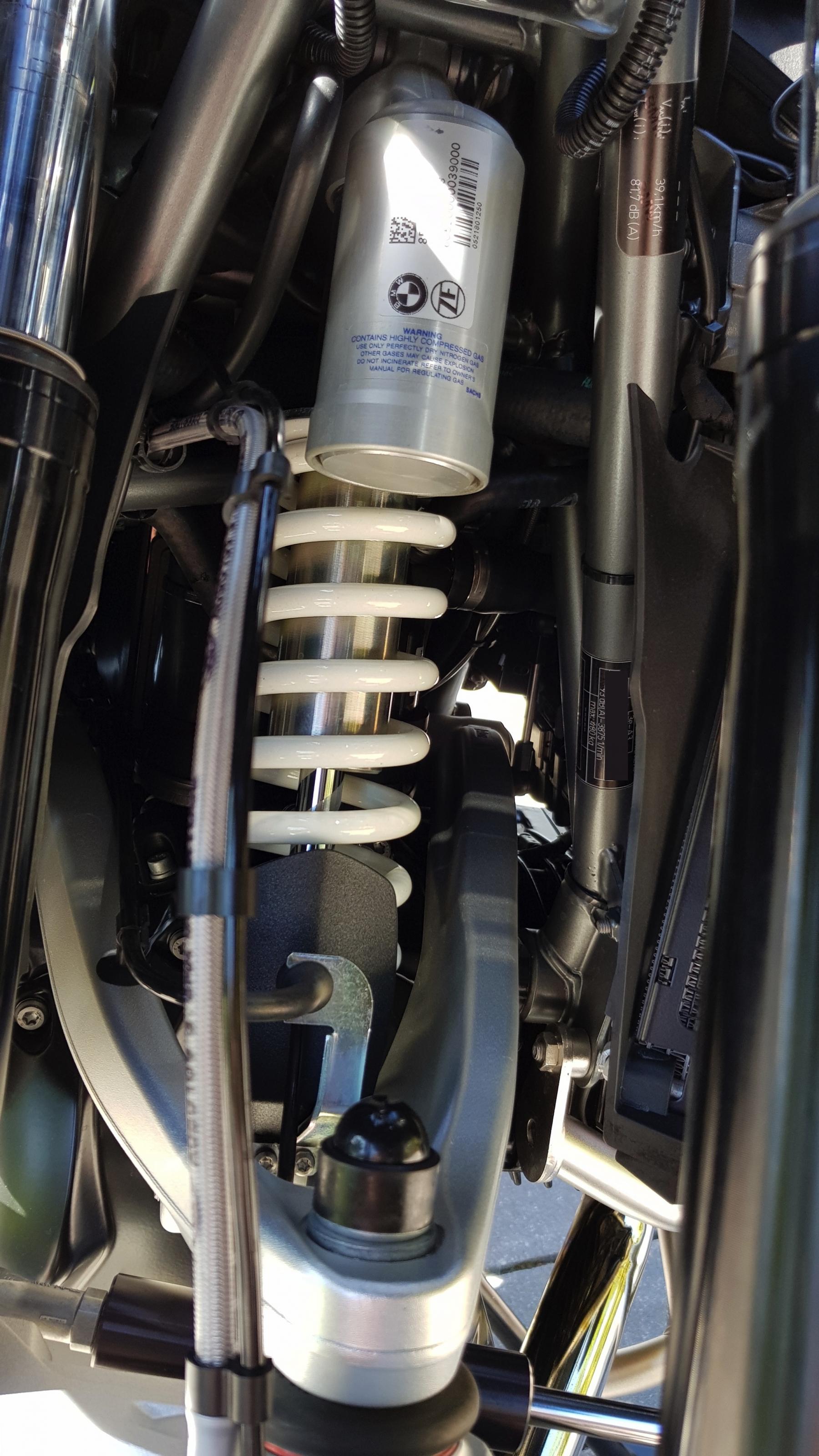

Kannst du mal ein Bild von deinem vorderen Dämpfer einstellen? Mich interresiert, wie die Verstellung der Federvorspannung dort technisch realisiert wurde.

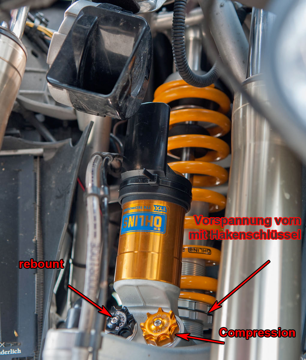

Federvorspannung vorne verstellt sich nicht - nur die Dämpfung.
auch beim Ohlins nicht.
Brauchts auch nicht.

Bei meiner LC habe ich die Feder vorne so gelassen wie sie nach meinem Gewicht und meiner Fahrweise angegeben geliefert wurde. Hinten passe ich natürlich den Beladungszustand mit dem Handrad der Hydraulikverstellung an (entsprechende Klicks Vorspannung). An Druck- und Zugstufe spiele ich vom Lieferzustand ausgehend immer etwas herum, bis ich zufrieden bin. Jetzt mit Öhlins an der 4. GS und 5. BMW insgesamt geht das ziemlich schnell.
Die Vorspannungsverstellung vorn mithilfe eines (mitgelieferten) Hakenschlüssels erscheint schwierig. Aber vorne ergab sich nicht wirklich eine Notwendigkeit. Bei meiner ersten R1200GS habe ich etwas experimentiert, um dann den Originalzustand wieder einzustellen. Also, vorn braucht man tatsächlich üblicherweise nichts verändern.
