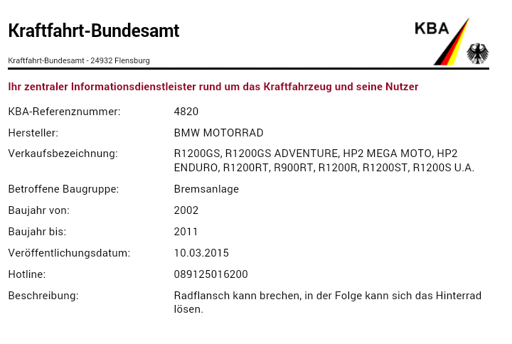

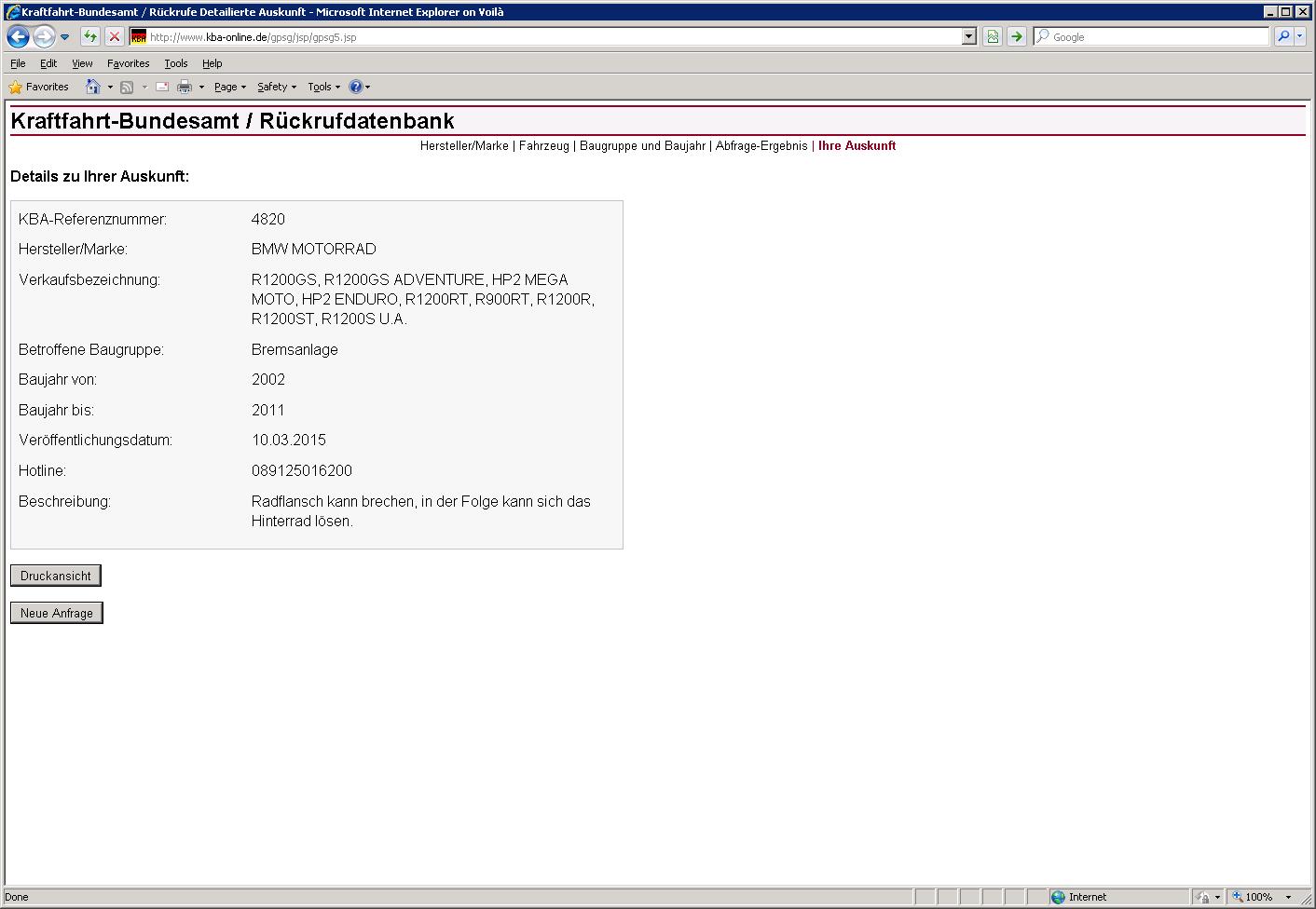

Na ja, der KBA-Eintrag ist vom 10.03.15, heute ist der 12.03.15. Da hat wohl einer noch nicht in seinem TIS nachgeschaut. Ich geh mal davon aus, daß die Besitzer im Laufe der nächsten Tage Post bekommen werden. Betroffen sind wohl alle 12er GS bis 2011. Also die meisten.
Gut, so krieg ich nun ein neues Teil, das sich erst einmal bewähren muß. Mein altes hat bis dato gehalten.

Habe nicht weit zurückgeblättert und daher ist es möglich, dass das was jetzt kommt, schon geschrieben wurde.
Ich glaube, dass die GS etwa ab 06/2010 nicht mehr betroffen ist. Etwa seit dem wurden sie doch mit dem Stahlflansch ausgerüstet, erkennbar sollte das sein am Vorhandensein der Be- und Entlüftung des HAG,s. Es fällt mir schwer, zu glauben, dass diese Teile auch noch betroffen sind.
Klaus
Alex_ST
15.04.2013
23
Niederbayern
R1200ST
Heute hab ich dazu beim Freundlichen nachgefragt, weil meine ST ja wohl auch betroffen ist.
Allerdings scheint es da noch gar keine Lösung (in Form eines neuen Bauteils) zu geben!? Damit wird wohl erst in ca. 2 Monaten gerechnet. Der Händler hat mir empfohlen, bei ihm eine Sichtprüfung machen zu lassen. Der Schaden tritt wohl vor allem dann auf, weil das Hinterrad mit zu viel Drehmoment angezogen wurde; dadurch können sich Risse im Flansch bilden. Da mein letzter Reifenwechsel vor 2 oder 3 Jahren bei ihm erfolgte, habe man damals sehr wahrscheinlich "automatisch" nachgesehen, weil es ja kein neues Problem ist - und damit bestehe vermutlich keine Gefahr.
Kann das so stimmen? Rückruf ohne sofortige Lösung?
