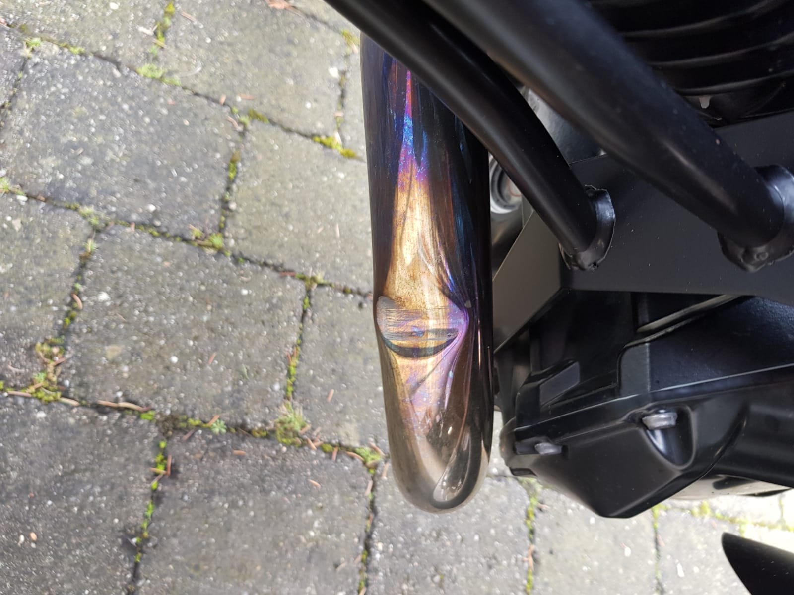

Servus,
Habe ne üble Delle im Krümmer. Bin gerade am überlegen wie ich die rauskrieg, ziehen oder drücken...
Frage: ist der Krümmer doppelwandig? Wenn nicht bin ich am überlegen Ob ich auf der gegenüberliegenden Seite ein 8er Loch reinbohre, einen Durchschlag konkav abschleife und die Delle rausklopfe. Klar heissmachen, am besten glühend. Oder da gibt's doch Schweissnägel zum Kotflügel ausbeulen die elektrisch aufgeschweisst werden und dann kann man mit dem Zieheisen ran. Keine Ahnung wie gut die halten. Schon mal wer so ein Problem gehabt und weiß den Königsweg?

Hallo ZTino,
die Krümmer sind soweit ich weiß nicht doppelwandig. Bei dem Schadensbild würde ich versuchen, die Delle rausziehen zu lassen. Von hinten raustreiben würde ich nur versuchen, wenn Du niemanden mit dem passenden Ziehwerkzeug auftreiben kannst, der das auch machen möchte (z.B Spengler oder Oldtimerrestaurationsbetrieb) Dein Werkzeug hat nur eine sehr kleine Fläche, mit der Du auf die Delle einwirken kannst. Du läufst Gefahr, Dir viele Pocken reinzuschlagen.

Gast 35536
Mit einem Schweissnagel wird nicht gehen,die Delle ist zu scharfkantig,das bekommt man so eh niemals mehr richtig hin...am besten,wenn es dich optisch nicht stört,so lassen und weiterfahren.
Ist zwar nicht schon anzusehen aber die ganze Arbeit wäre es mir nicht wert...

Hallo
Kauf dir einen Schutz für den Krümmer, ist zwar zu spät aber die Delle ist dann nicht mehr sichtbar !

So lassen wäre das einfachste. Ich denke es wird der Leistung nicht abträglich sein. Der Krümmerschutz sieht halt übel aus...

kauf dir nen gebrauchten Kümmer und gut. Das wird nie wieder was Gescheites, egal was du daran machst.
Es wird der Leistung abträglich sein!

herrjeh meine herren!
seid ihr so schwierig?
lass dir den krümmer einfach biegen auf ner maschine.
falls du niemand kennst, kontakte mich. natürlich ists nicht kostenlos... aber was ist das schon?
den anschraubflansch zum auslaß abflexen und anschweißen. alles schon gemacht. null problem.
man muß nur wollen.
...und es auch zahlen wollen.

Ich denke ich schau nach nem gebrauchten Krümmer. Bei meinem mit Delle werde ich es rein aus Spieltrieb dann mit Der Auffriermethode versuchen, füllen mit Wasser und rein in die Gefriertruhe, wenn der Krümmer nicht allzu dick ist könnte es funktionieren, ggfs mehrmals wiederholen. Und Wasser kostet nix, nimms aus der Regentonne:lalala:

Meine erste K50 hatte in Schottland Kontakt mit einem Stein auf der Straße. Er spielte Pingpong mit dem Vorderrad, und hinterließ zwei Dellen im Krümmer (Format wie bei dir). Ich hab's so gelassen, und es gab keine Auffälligkeiten während der nächsten 40.000 km. Dann wurde die Kiste geklaut :-)
Wenn dich die Optik stört, mach einfach einen "Krümmerschutz" drüber. EUR 10,- in China, EUR 100,- in DE.

...oder das Dellenstück in eingebautem Zustand heraus schneiden,
ein Stück passendes V2A Rohr sauber anpassen, heften, den Kümmer
ausbauen und schön verschweissen, polieren und Freude haben :).
Dann kann man sich auch einen gebrauchten oder Neuen Krümmer kaufen
der Aufwand ist nicht so groß

Warum ist die Delle ein Problem.
Eigentlich doch nur wegen der Abgasströmumg.
Wenn du da rumfrickelst wie beschrieben ist da innen nichts mehr mit passender Strömung.
Also doch eher gebraucht oder neu!

Wie Topas schon schrieb, erstmal so lassen, und mit etwas Geduld und Glück kannst du relativ günstig (ca. 300€) einen gebrauchten Krümmer auf Ebay ergattern.
Ich hatte das gleiche Problem (Delle im rechten Krümmer, jedoch weiter unten).
Einen Leistungsverlust konnte ich nicht bemerken.

Bin schon am schauen nach Ersatz. Was bestimmt spannend wird wenn ich den beschädigten Krümmer mit Wasser Fülle und auf- 18° gehe
Gast 35536
Der wird überall nachgeben,aber an dieser Stelle nicht...
