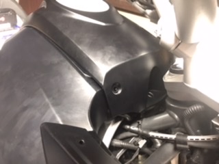

ich bin neu hier, hab seit 2017 eine 1200LC,
Hab u.a. die Seitenteile vom Tank und die Tankabdeckung umlackieren lassen.
Habe heute Mittag wieder zusammen gebaut.
Was nicht mehr passen will sind die beiden vorderen Schrauben der mittleren Tankabdeckung ( unterm Lenker).
Lochabstand der Abdeckung ist 165 mm,
Lochabstand der Tankhälften liegt bei 175 mm.
Das lässt sich auch nicht enger zusammen drücken.
Hat jemand ne Idee?
danke

Kontrollier mal, ob die Seitenteile richtig sitzen.
Gast-15146
So wie es auf dem ersten Foto aussieht sind die Seitenteile nicht richtig montiert. Da ist eine Nase die sollte mit dem Tankmittelteil einrasten.
Eine andere Möglichkeit ist, dass sich die Seitenteile verzogen haben aber das würde mich sehr wundern.

Die Schrauben hatte ich sortiert und beschriftet, es passt alles, außer das das Mittelteil nicht einrastet weil die Tankseiten vorne zu weit auseinander sind, ca 5 mm je Seite
