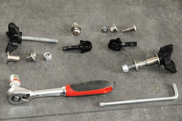

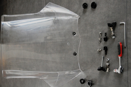

So die Scheibe ist unten. Hätte dazusagen sollen dass es sich um eine 2010er handelt.
Die Muttern bekommt man gut mit einer kleinen Ratsche raus, vorne für die Schrauben braucht man einen Torx 25.
