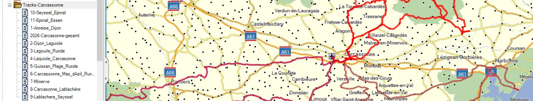

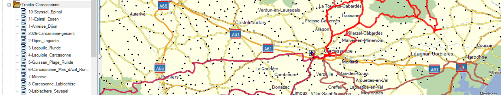

Das verstehe ich nicht. Wieso ist Bascecamp bei Nutzung des CRN nutzlos?
Man kann doch weiterhin in BC planen und dann die Touren auf den CRN packen.
Zwar nicht mehr ganz so einfach mit "An Gerät senden" die Touren übertragen, da BC den CRN nicht als Laufwerk erkennt, aber mit zwei kleinen Zwischenschritten funktioniert das gut.
Genauso wie umgekehrt, die "aufgezeichneten" Tracks des CRN können auch in BC importiert und dann "Tourenspezifisch" sortiert werden.

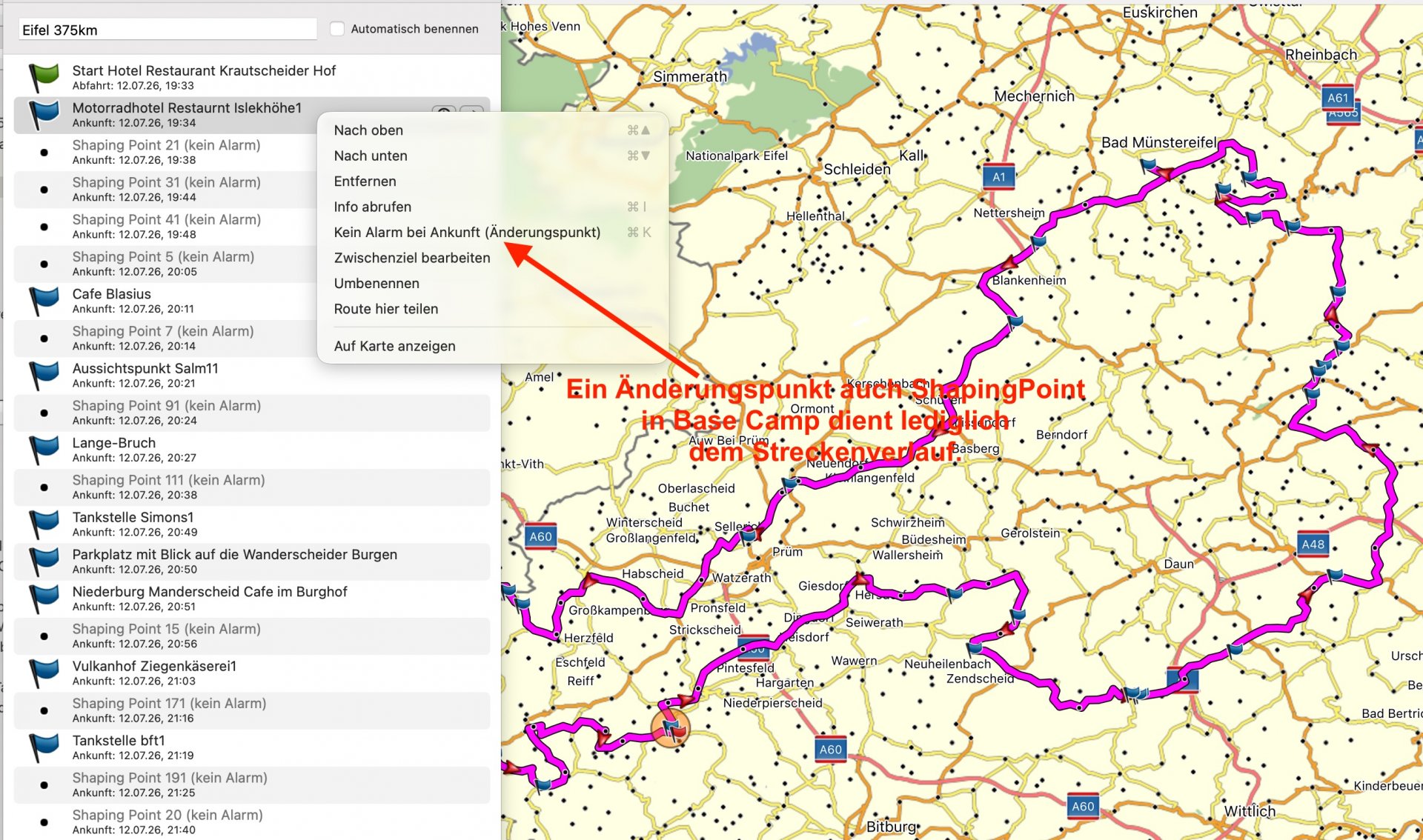

Man kann in BaseCamp die automatisch erzeugten Wegpunkte zu sogenannten Shaping Points (Änderungspunkte) ändern.
Diese zählen bei BMW als Stützpunkte, lösen beim Abfahren keinen Alarm aus und sprengen somit nicht das 50-Punkte-Limit.
Man kann mit BaseCamp die Tour auch als Track exportieren, der Track hat keine Punktebeschränkung.
Auf dem CRN oder MCA den Track selbst in eine Route berechnen lassen.
… warum sollte man das machen? Oder wie macht man das? BC erzeugt automatisch nur Shaping Points und fügt diese in den Extensions der Route hinzu, an die man per BC-Editor nicht herankommt, also auch nicht ändern kann.

Dieser Workflow ist weit über 10 Jahre alt und (auch) eine der großen Schwächen von Base Camp. Undokumentiert und nur per Trail and Error zu erfahren bzw. durch leidvolles Erfahren kommuniziert. Ein Relikt aus alten Street Pilot III Zeiten. Einfach schlechte Programmierung, die es heute keinesfalls mehr benötigt.
