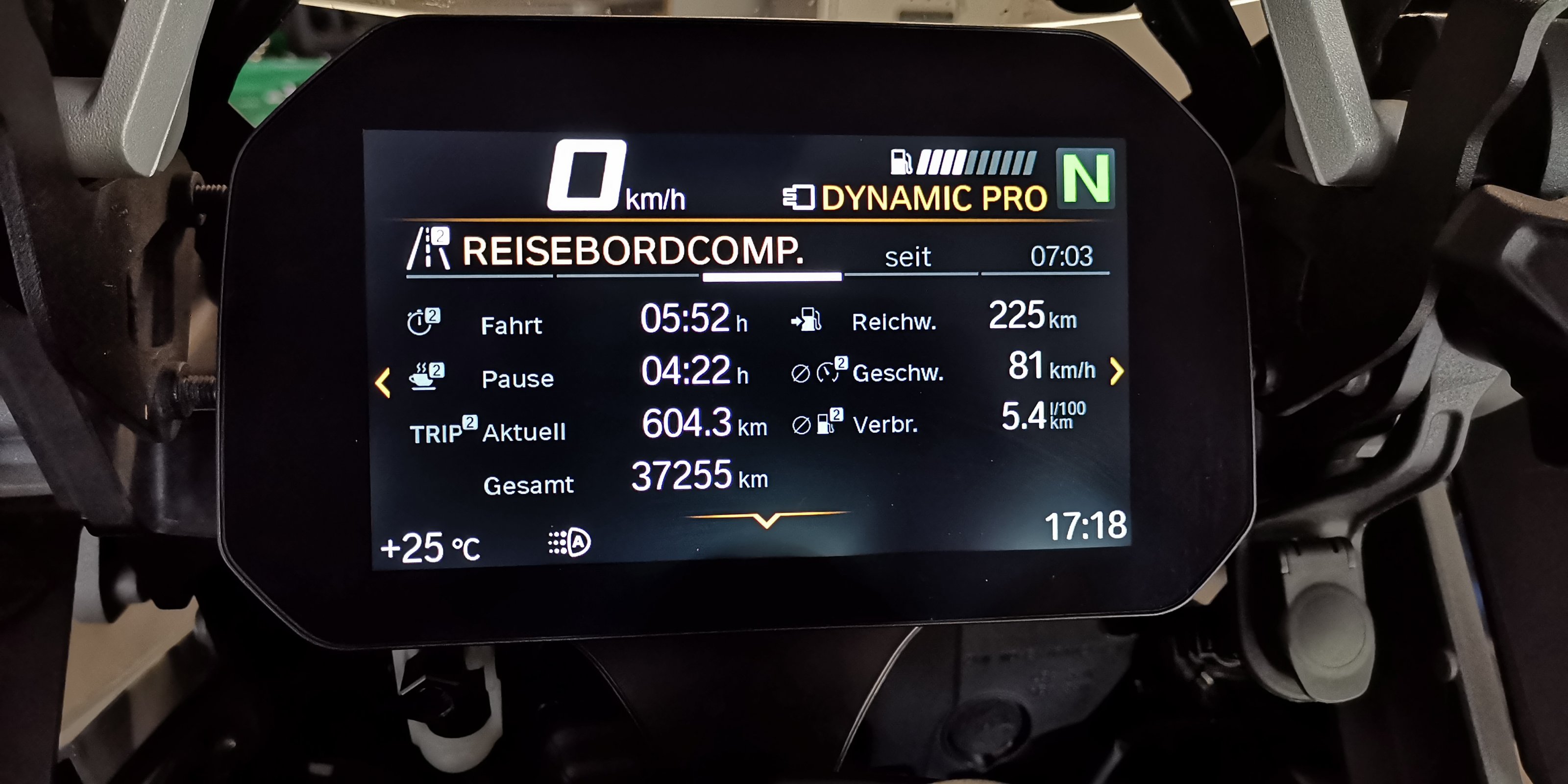

Ist mir gestern beim Scrollen im Stau aufgefallen.....
(Luxemburg Saisonabschluss Tour)
5:50 bei max. 80km Autobahnanteil...boah bin ich schnell:giggle:.
Aber es gibt ja noch den Garmin Track.....
Wenn wir unterstellen, das weder das Garmin noch die GS wissen ob ich an einer Roten Ampel stehe, im Stau oder Pause mache....Wo sind die 2 Stunden Fahrzeit bei der BMW geblieben?

Mit dem Garmin hast Du 614 km/h geschafft, das ist also genauso verlässlich wie der BMW-Computer.

Schön das du es erkannt hast. Und wie erklärst Du die 2 Stunden weniger Fahrzeit?
Gute Frage bzw. ist mir auch schon aufgefallen, dass "BMW <-> Navi (in meinem Fall TomTom)"
unterschiedlich messen.
In deinem Falle: :lalala: sofern ich die Unterescheidung Std:min richtig interpretiere.
BMW: Fahrt: 5:52 + Pause: 4:22 = 10:14 h
Garmin: Gesamtfahrzeit: = 10:35 h
Somit fehlen gut 20 min.
Auf alle Fälle, bei meinem Vergleich "BMW<->TomTom" rechnet BMW immer weniger und somit ist die Geschwindigkeit auch anderes. Gefühlt bin ich der Meinung, dass das TomTom die "richtigeren" Werte liefert.
Und in deinem Fall eben das Garmin.

Sorry dass ich es befremdlich finde wenn ich mir von meinem Moped erklären lassen muss ob und wie lange ich Pause gemacht habe bzw. versuche herauszufinden was es sich dabei gedacht hat :D
Aus meiner Sicht steht die Antwort schon oben: Wer weiß was sich der Programmierer dabei gedacht hat, also z.B. wird Pause gemessen sobald die Geschwindigkeit = 0 ist an der Ampel/Stau/etc. ab der 1ten Sekunde oder erst ab z.B. 10min Standzeit, etc.
Bei so einer großen Abweichung plus der Erklärung "im Stau" wäre das für mich die logische Erklärung durch die unterschiedliche Definition von "Pause".

Abweichungen entstehen dadurch das Garmin die Satelliten zur Berechnung heranzieht und der Reisebordcomputer die Sensoren des Motorrades. Da können bei den Pause Zeiten schon Differenzen auftauchen. Der Bordcomputer wird halt, wenn DU stehst und die Km/h anzeige 0 ist, auf Pause umschalten. Beim Navi kann es passieren das, auch wenn Du stehst, manchmal 1-4 Km/h angezeigt werden und dann schreibt das Navi halt keine Pause. So summiert sich das schon bei einer längeren Tour und sorgt für Unterschiede.

Ja. Klingt plausibel. Kann ich auch an anderen Tracks nachvollziehen, aber über 2 Stunden auf ca. 11 Stunden Fahrzeit?
Zumal: Ich die 610km niemalsnicht in 5 :50h gefahren bin und auch niemalsnicht über 4 Stunden Pause gemacht habe (Das wüste ich.. :giggle:)

Die 600 können schon passieren wenn mal schlechter Satellitenempfang ist. Da kann schon passieren das das Navi glaubt das Du 20 Meter in einer rasenden Geschwindigkeit gefahren bist. Erst hinkt das Navi hinten nach und dann bei besserem Empfang hat das Navi die korrekte Position und glaubt das Du die Meterkorrektur dann gefahren bist und schon sind es 600 Km/h. auf 20 Meter. Leicht zu überprüfen, wenn Du den Track nach den 614 Km/h durchforstest.
