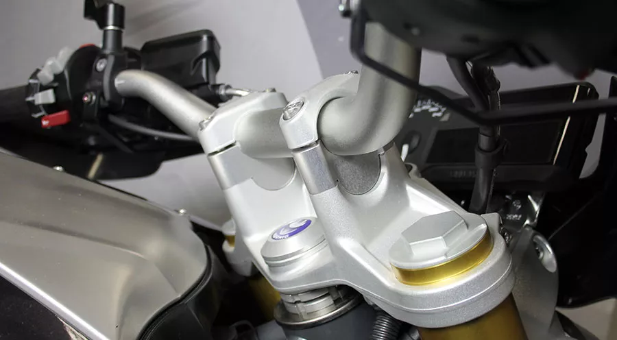

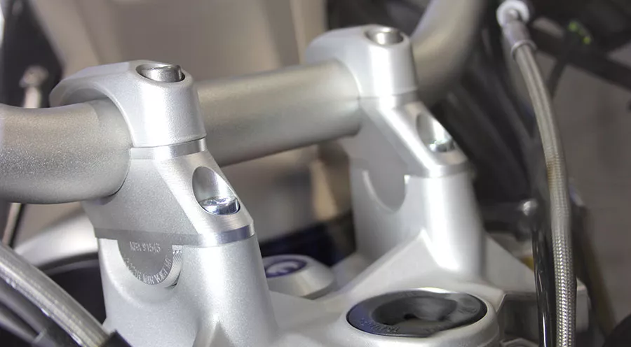

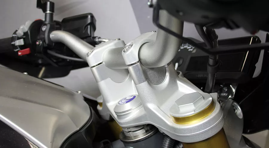

Hat hier jemand Erfahrungen mit einer Lenkererhöhung bei der R 1250 R? Ich schwanke zwischen einer einfachen Lenkererhöhung und einer Erhöhung mit Versetzung des Lenkers nach hinten, wie im Bild gezeigt:

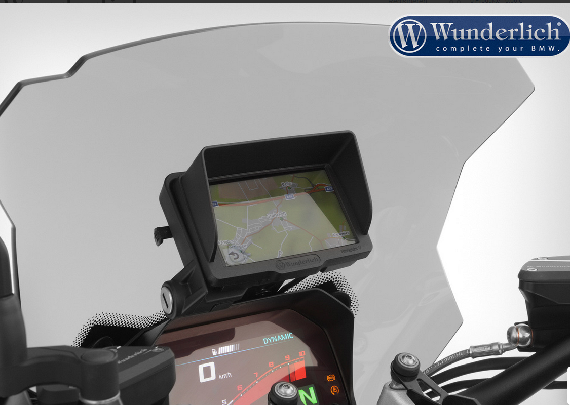

Verbindungskabel zur Navi Halterung einfach neu verlegen? Kabellänge scheint zu genügen

Danke
ja die Original Scheibenhalterung ist vorhanden
mal schaun ob ich mir diese Navi Halterung auch zulegen werde.
Bin auch grad am Überlegen ob ich erhöhren soll.
Die schräge Erhöhung kann nicht mit der originalen Navihalterung kombiniert werden. Bei der klassischen Erhöhung brauchts spezielle Schrauben. Laut Installationsanleitung von Wunderlich muss bei beiden der Kupplungskabel neu verlegt werden (inkl. entlüften usw.), daher Fachwerkstatt anzuraten.
Hornig (siehe unten) bietet auch eine Erhöhung um 2,5 mm an, ab da findet man nichts bez. Kabelverlegung. Weiss da jemand mehr??

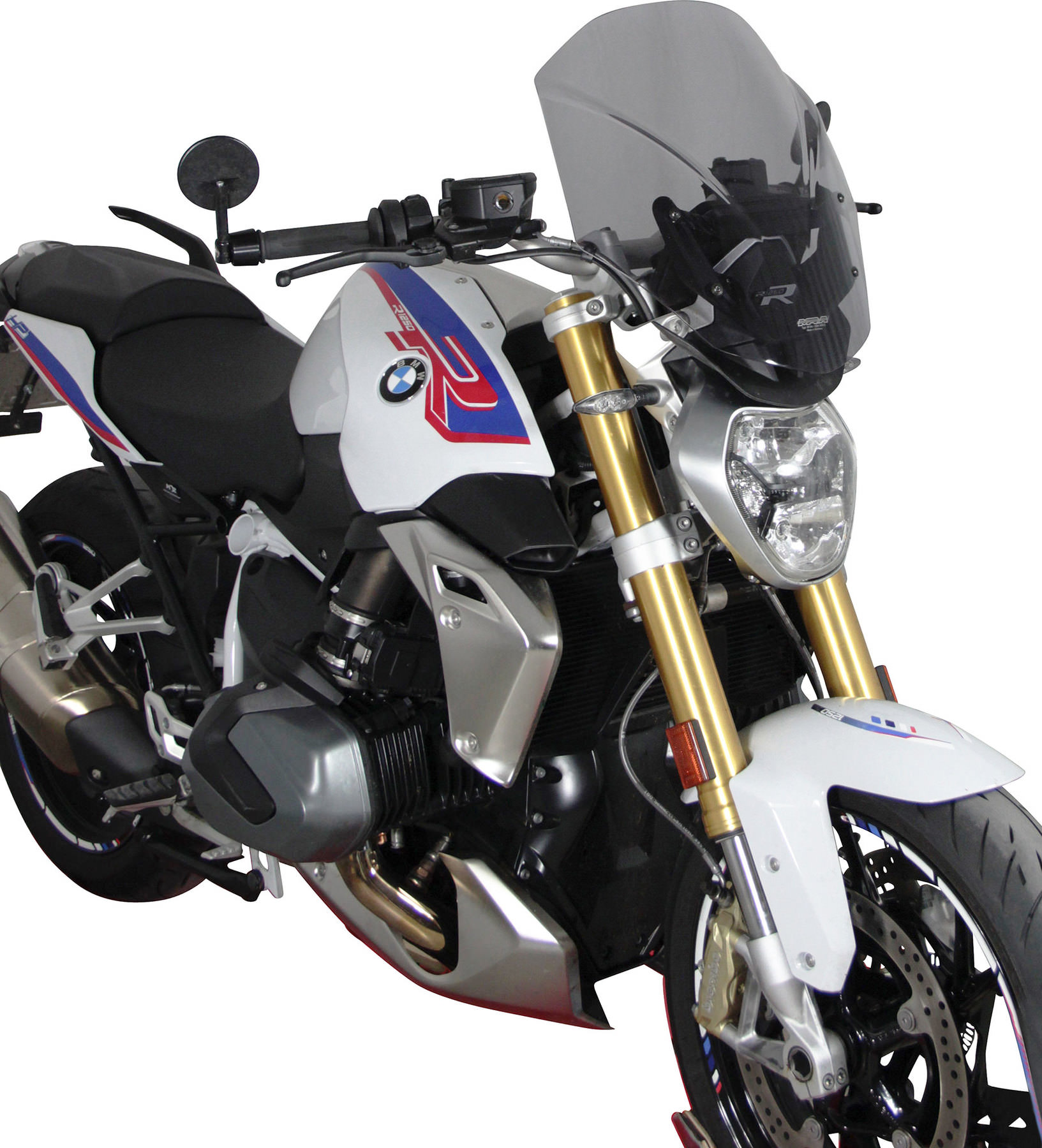

Hat jemand Erfahrung mit der MRA Scheibe, die bei Louis angeboten wird.

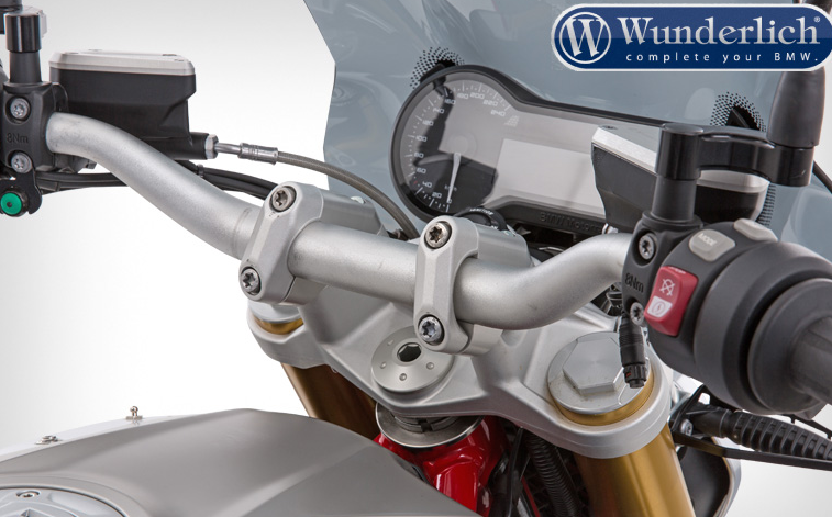

Hallo, ich stehe vor dem gleichen Problem, bei Horing gibt es jeweils ein zwischen Stück also auch entlüften. Die Hornig Erhöhung gefällt mir persönlich besser.
Bei Hornig gibt es auch 2 Erhöhungen: eine mit Versatz (30mm höher & 21mm zurückversetzt) und da ist auch der Kupplungsausbau notwendig. Ist auch in der Beschreibung inkl. Onlineanleitung zum Download
Mich interessiert jedoch diese welche lediglich um 25 mm erhöht, da ich die Original Navihalterung beibehalten möchte.
Da gibts keine Onlineanleitung aber dafür ein Video, bei dem die Kupplung nicht neu verlegt wird...
Also entweder Hornig nimmst nicht so genau wie Wunderlich oder ich bin verwirrt ;-)
denn beide Erhöhungen ohne Versatz sind identisch mit 25mm...

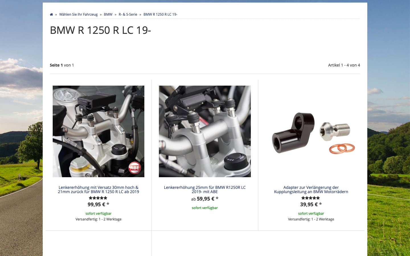

Hab grad Hornig angemailt und folgende Auskunft erhalten (Links fehlen da ich noch Frischling bin und diese nicht posten darf):
vielen Dank für Ihre E-Mail.
In der Regel muss bei der R1250R und der „kleineren“ 25mm Lenkererhöhung die Leitung nicht verleget werden:
Sollte die Leitung wirklich zu kurz sein, kann sie natürlich verleget werden.
Hier im Beispiel-Anbauvideo wird gezeigt wie das geht:
Warum kann ich die Kupplungsleitung nicht so zurückziehen wie es im Video gezeigt wird bzw. in der Anleitung beschrieben wird?
Die Kupplungsleitung ist am Rahmen (hinter dem Kühler) mit einer Klemme (Schlauchhalter) befestigt. Diese Klemme kann man nicht sehen, sondern nur fühlen, wenn man mit der Hand an der Leitung entlang fasst. Der Halter muss geöffnet werden, erst dann kann man die Leitung nach unten (wie im Video / in der Anleitung) durchziehen.
Eine andere Lösungsmöglichkeit wären z.B. auch die Adapter zum Verlängern der Leitungen:
Vielen Dank
Bei Wunderlich bezieht sich die Anleitung noch auf die 1200.
Kann sein dass bei der 1250 die Leitung mehr Spielraum hat.

Ich habe auf meiner R1250R die 25mm Lenkererhöhung von Voigt Moto Technik bei meinem Händler verbauen lassen. Da die Kupplungsleitung mir zu straff war habe ich in einem zweiten Schritt noch den Adapter verbauen lassen. Jetzt passt alles prima! Ich kann diese Erhöhung mit dem Adapter nur empfehlen! Mit der 840 mm Sitzbank und dem Ion Fußrasten-Kit (-15mm) von sw-motech habe ich mein Setting bei 1,89 m Körpergröße gefunden.
Die R passt jetzt ziemlich perfekt für mich und auch längere Tagesetappen > 600 km sind möglich.

und ich die Ergo + von Wunderlich, also die mit Versatz zum Fahrer. Wird nächste Woche von der BMW Niederlassung eingebaut. Der Einbau soll 85 Euro kosten.
Hätte ich auch genommen aber ich möchte die originale Navihalterung beibehalten...

ja klar, beides geht nicht
