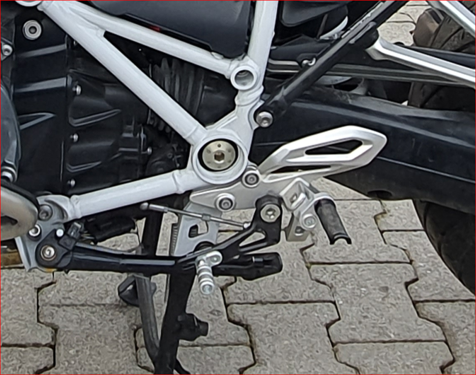

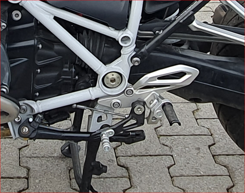

Jepp, macht meine bessere Hälfte mit ihren 62kg auch und es schleift trotzdem ab und zu.
Ich habe meine Fußrasten bei der R1250 R leicht hochgelegt und einen anderen Schalthebel montiert. Dann war ziemlich Ruhe im Karton.
Generell verstehe ich BMW aber nicht, warum die Rasten so tief montiert wurden. Serie setzt die Maschine damit schon bei sehr moderaten Schräglagen auf, wenn da der kleinste Buckel auftaucht.

P.S. Rasten hochlegen ist für mich keine Option, weil dann der Kniewinkel enger wird.
Wenn Du Dir meine Wunderlich-Lösung anschaust, dann siehst Du, dass die Raste weiter hinten und nur relativ wenig weiter oben ist. Ich wette, Du würdest die Änderung gar nicht merken, wenn Du einfach nur auf das Bike aufsteigst.
Oder hast Du sowieso extrem lange Beine, so dass Du eh schon einen engen Kniewinkle aushalten musst?
Ich kann Dir sagen, dass es schon besser wird, wenn Du nur mit der Raste nach hinten gehst. Es ist nicht wirklich teuer und deshalb kann man es einfach mal ausprobieren. :wink:
Abgesehn davon wird auch die Kontrolle über das Bike verbessert, weil man sich besser gegen die Beschleunigung abstützen kann.

Alles gut. Ich möchte Deine Lösung in keinster Weise schlecht reden. Aber bei meinen 193cm bin ich über jeden cm froh, der einen offeneren Kniewinkel bedeutet
Nein, nein, ich habe mich nicht angegriffen gefühlt. Gut, 1,93 ist natürlich schon ne Ecke.

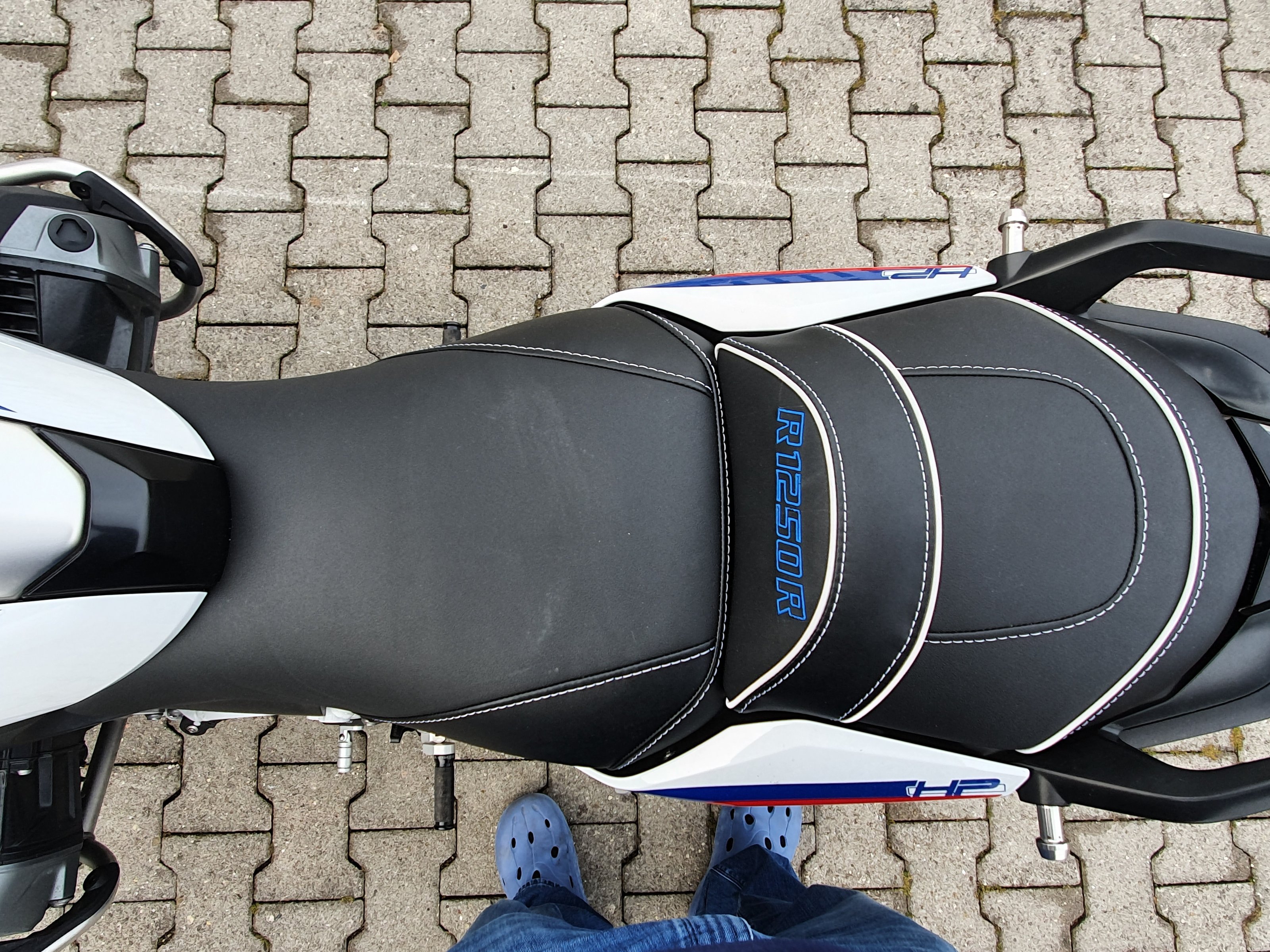

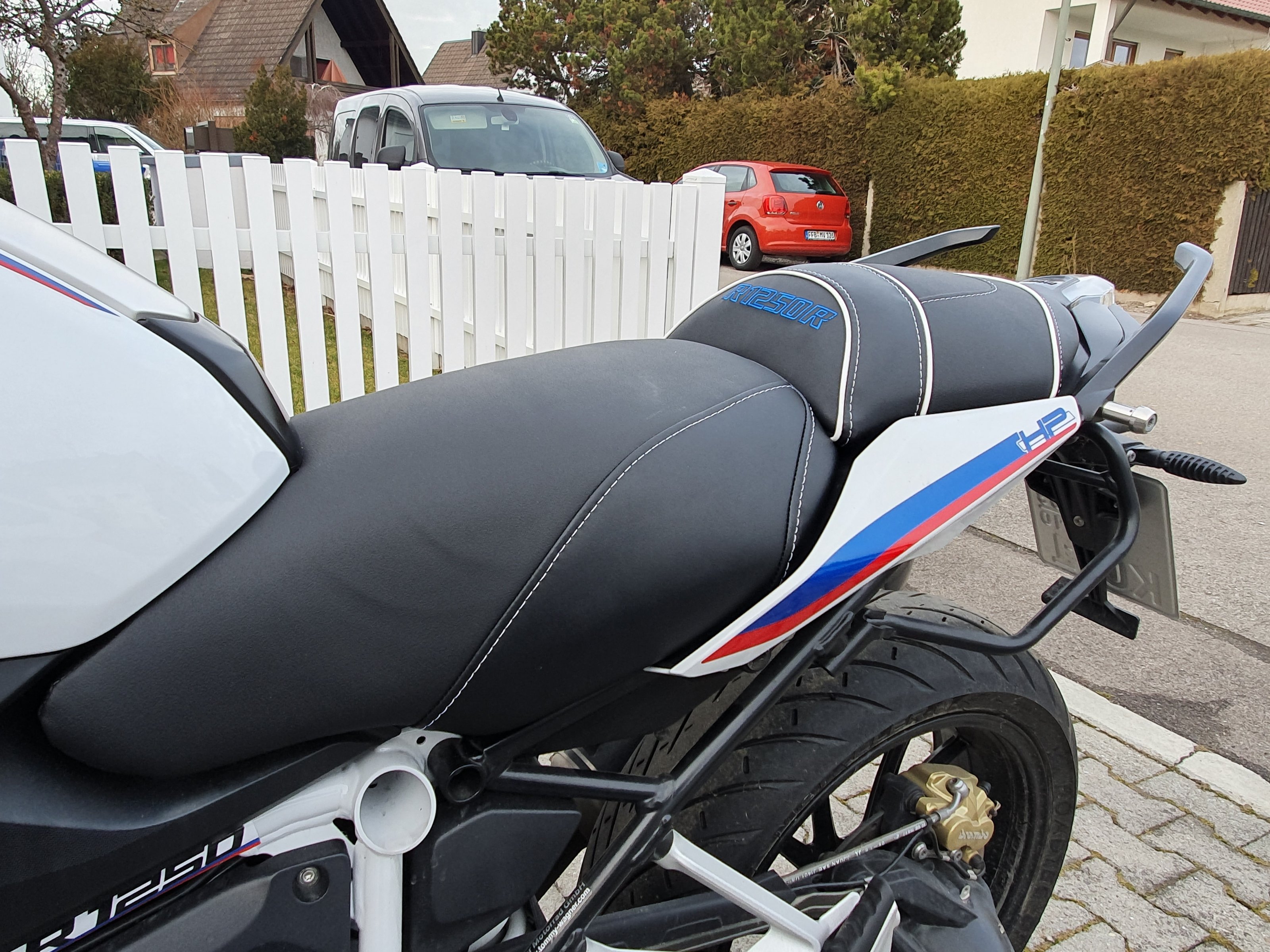

Ganz hohe Sitzbank hast Du aber schon, @Andi#87 , oder? Ich habe mir bei der R1250 R die Sitzbank um satte 40 mm höher machen lassen, damit sich der Kniewinkel nicht verändert. War insgesamt besser und komfortabler und auch besser für das Lenkgefühl, weil ich mehr Druck auf dem Vorderrad hatte und Kniewinkel war damit sogar noch komfortabler.
Sitzbank habe ich bei Motea machen lassen.
350 €, war nicht so teuer.
Hat auf jeden Fall viel gebracht und ich bin nicht mehr aufgesessen.

So ein Knüppel ist natürlich nicht jedermans Sache, aber zumindest ich folge immer noch der guten alten Regel:
form follows function
Nebenbei bemerkt sind die meisten BMW Sitzbänke -Ausnahme M1000 R - sowieso zu soft ausgelgt und sitzen sich deshalb schnell durch, wenn man ein männliches Gewicht auf die Waage bringt... :schwitz:
Deshalb sieht man auch immer erstaunlich viele GS Fahrer im Sattel stehen .... :unsure: ... die müssen ihren Hintern wieder klarkriegen.
Mit dem Umbau der Sitzbank war bei mir das Thema auch ausgestanden.
Basis war übrigens bereits die hohe BMW Sitzbank, die eh schon 20 mm höher ist als Standard.
Dank meiner Daytona M Stiefel mit höheren Absätzen konnte ich aber trotzdem gut stehen, ohne hinzupurzeln. Aber Langbeinige sollten dieses Problem eh nicht haben.

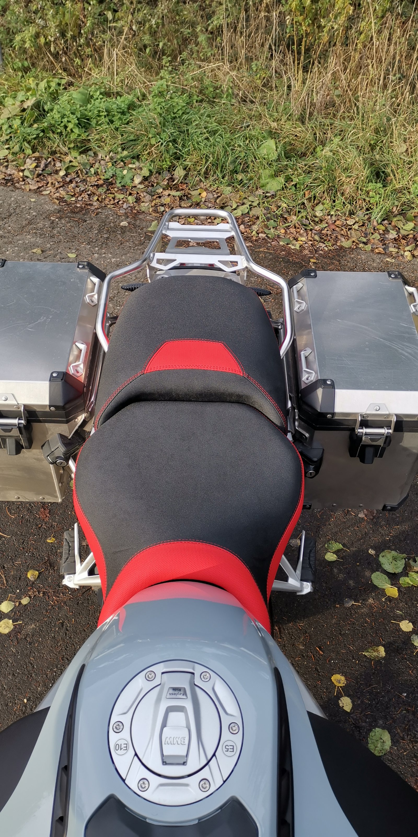

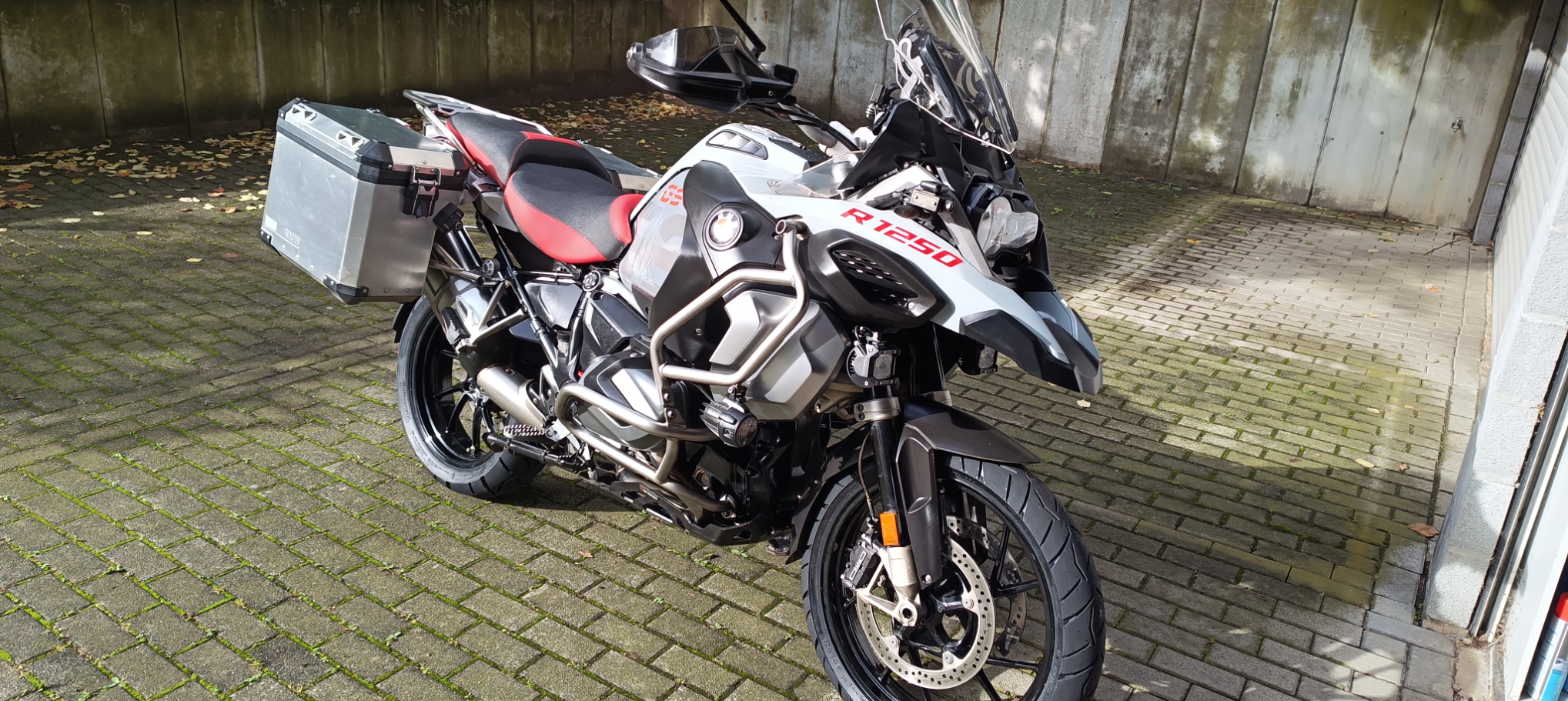

N‘acht,
jeder Arsch ist anders, aber ich habe das mit ebenso 1.93 mit der TT hoch gelöst. Einerseits auch hart gepolstert und dazu 3.5 cm höher. Kann ich stundenlang drauf abhängen. Und ein super entspannter Kniewinkel.👍
Gruß Guido
