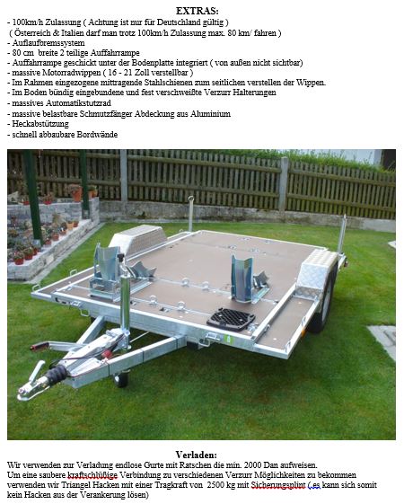

....würde mir auch sehr gut gefallen, da sind sinnvolle Details verbaut, wie zum Beispiel das verschieben der Wippen, und die massiven,begehbaren Kotflügel........so würde ich den auch haben wollen..........da liegen wir vermutlich im Bereich von 3000,--€

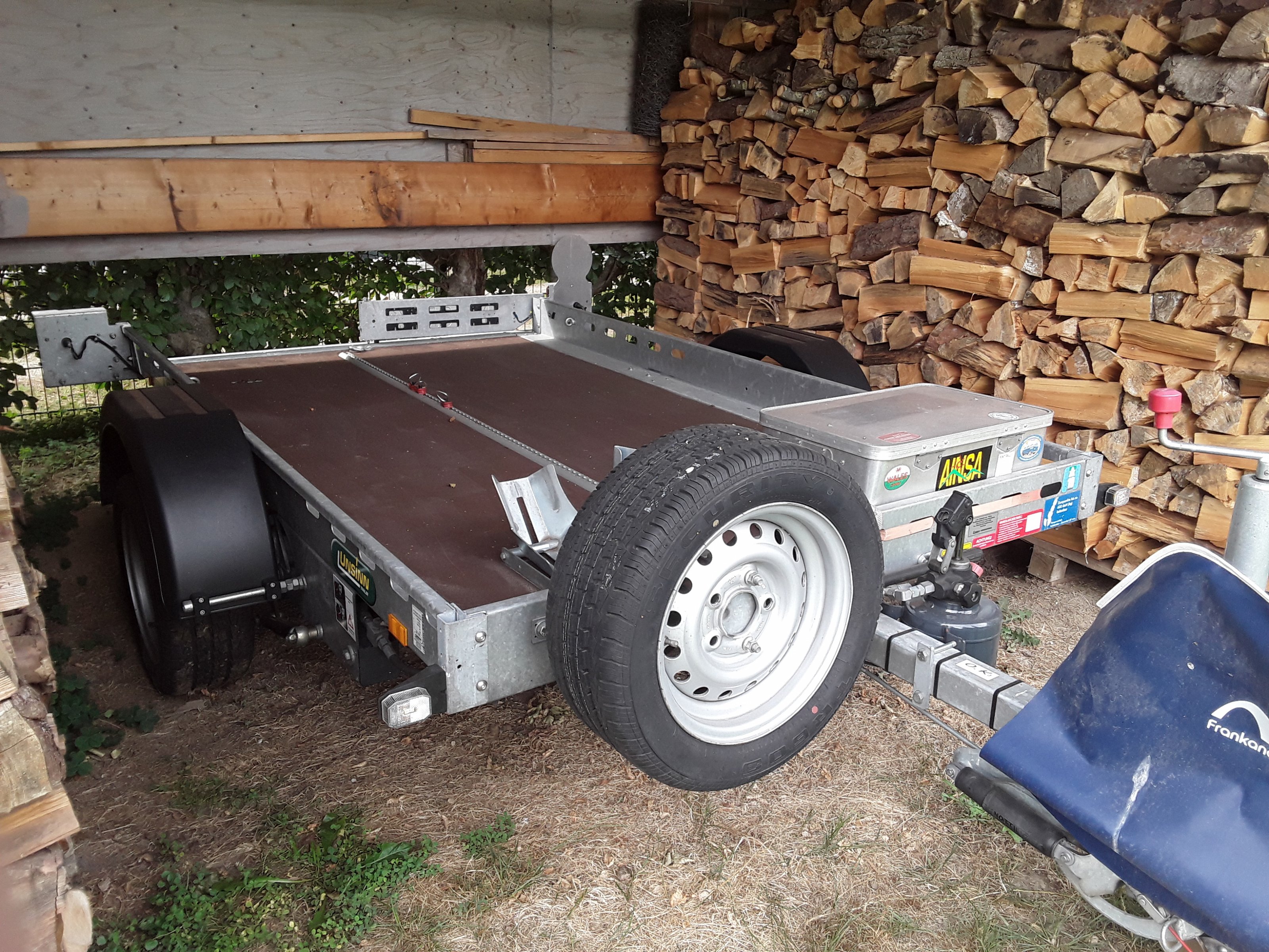

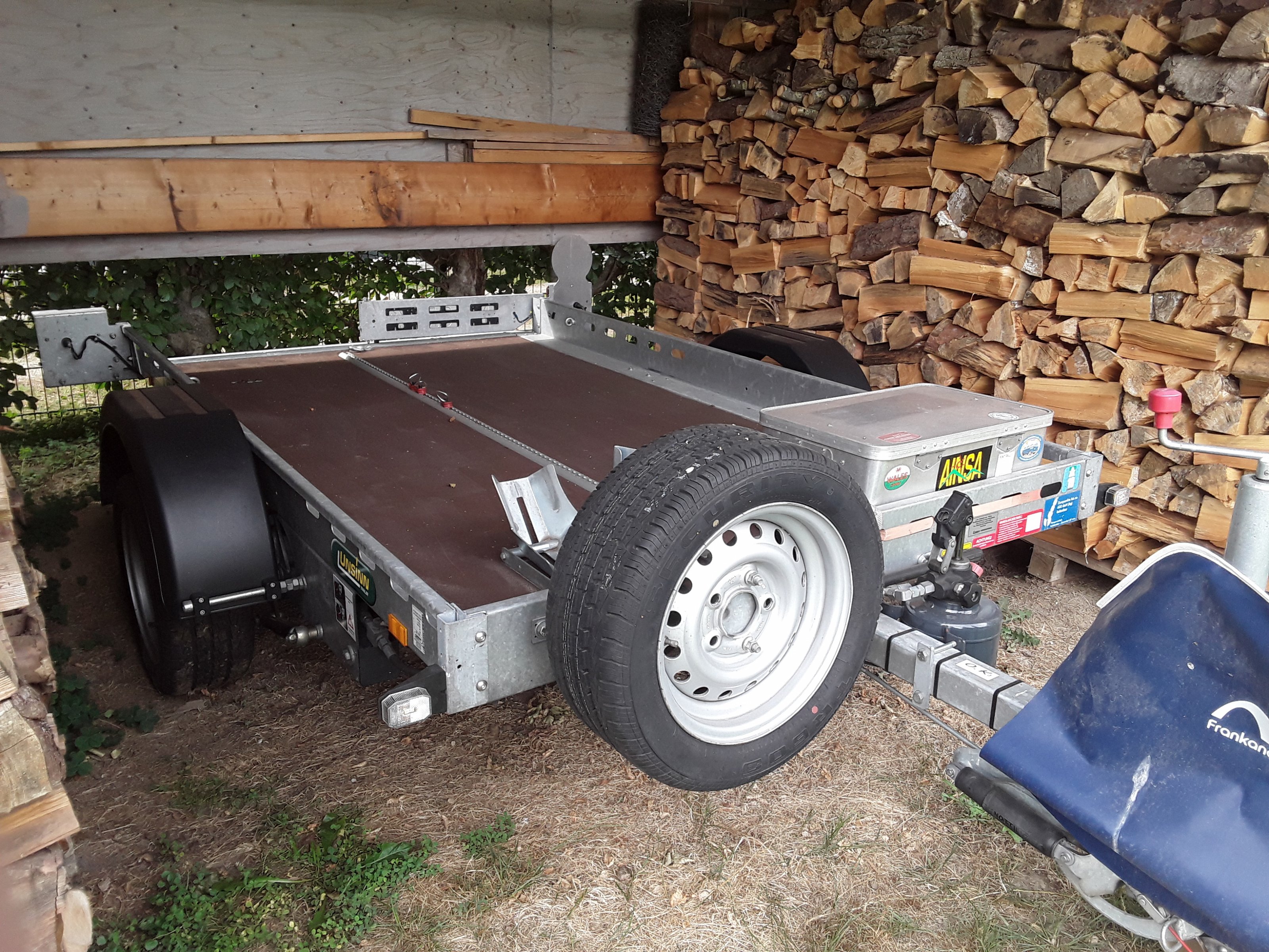

20210809_160801.jpgIch habe seit sieben Jahren diesen absenkbaren Anhänger. Hersteller ist die Firma Unsinn. Es passen zwei GS drauf und es gibt ringsum jede Menge Verzurrmöglichkeiten. Die Schiene in der Bodenmitte habe ich nachträglich angebracht. Das Ganze hat sich über Jahre bestens bewährt.

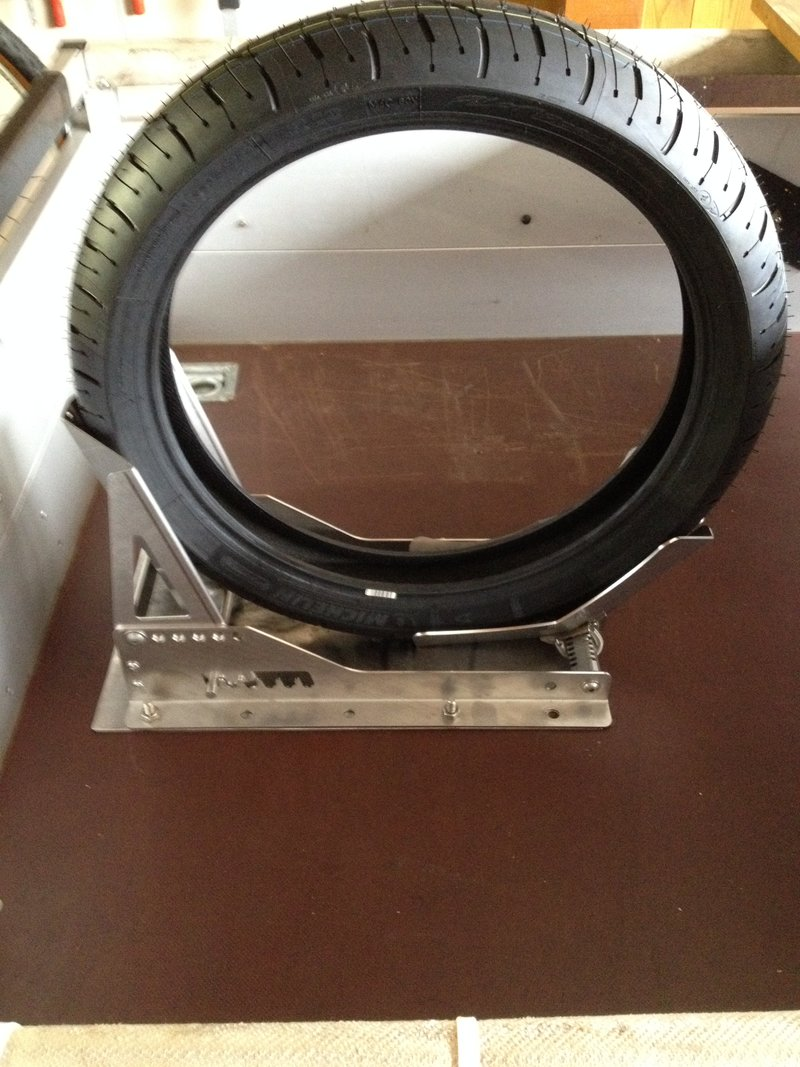

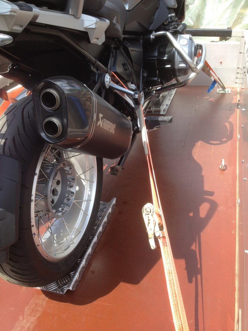

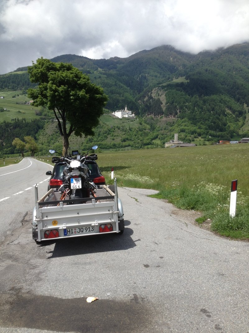

Hier mal ein paar Bilder von meinem Anhänger mit 100 km/H der nicht nur für den Motorradtransport eingesetzt wird :wink:
Durch die 2. Schiene kann ich meine Adv allein Be und Entlanden.
und mit der richtigen Wippe, die mit dem Hängerboden verschraubt ist steht die GS wie eine Eins auf dem Anhänger.
