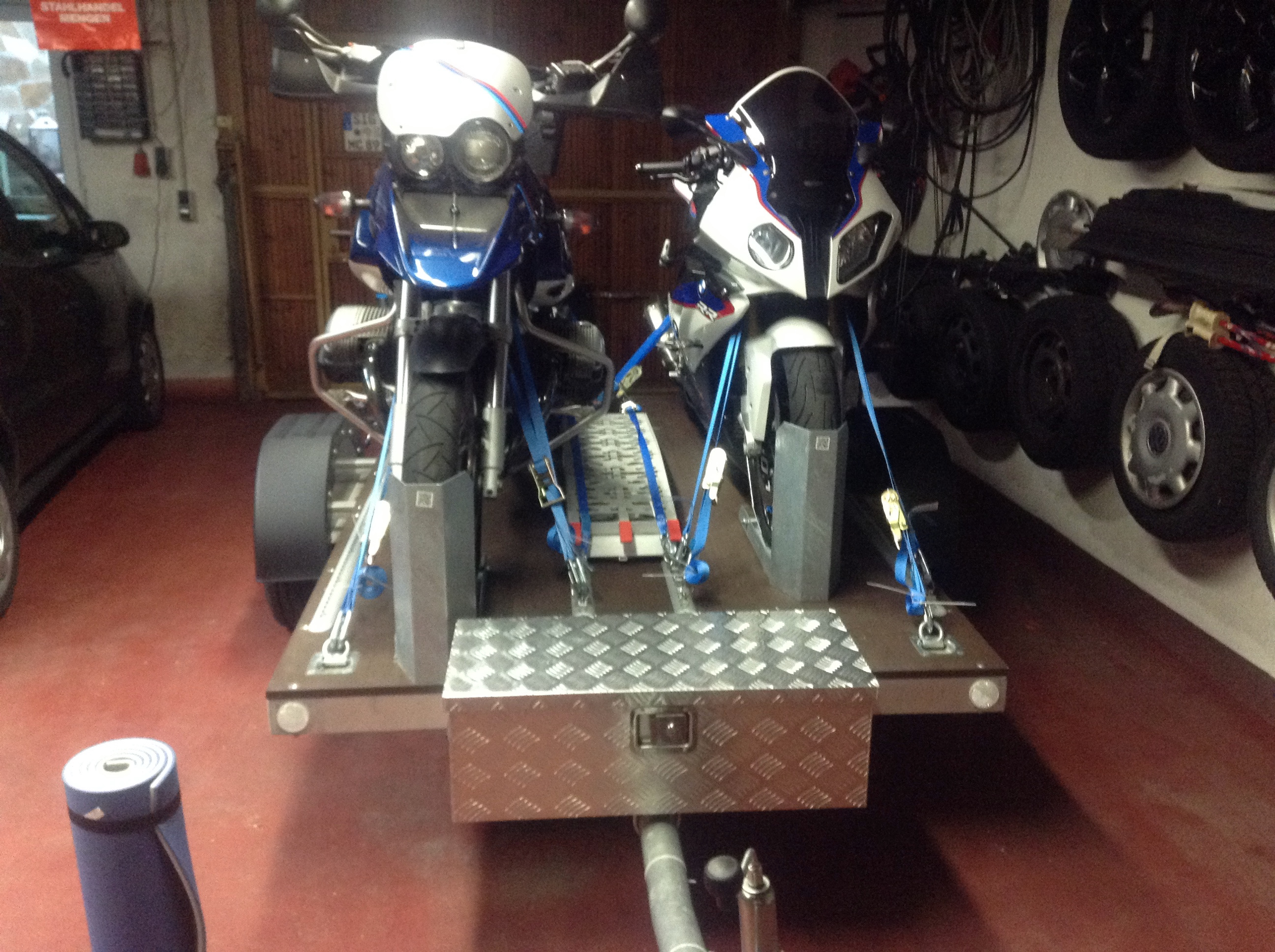

Also so sieht mein Anhänger beladen aus, mit Zurrschienen und 2,50 x 1,50m
Reifen 195 er

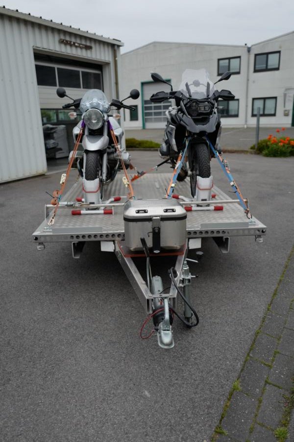

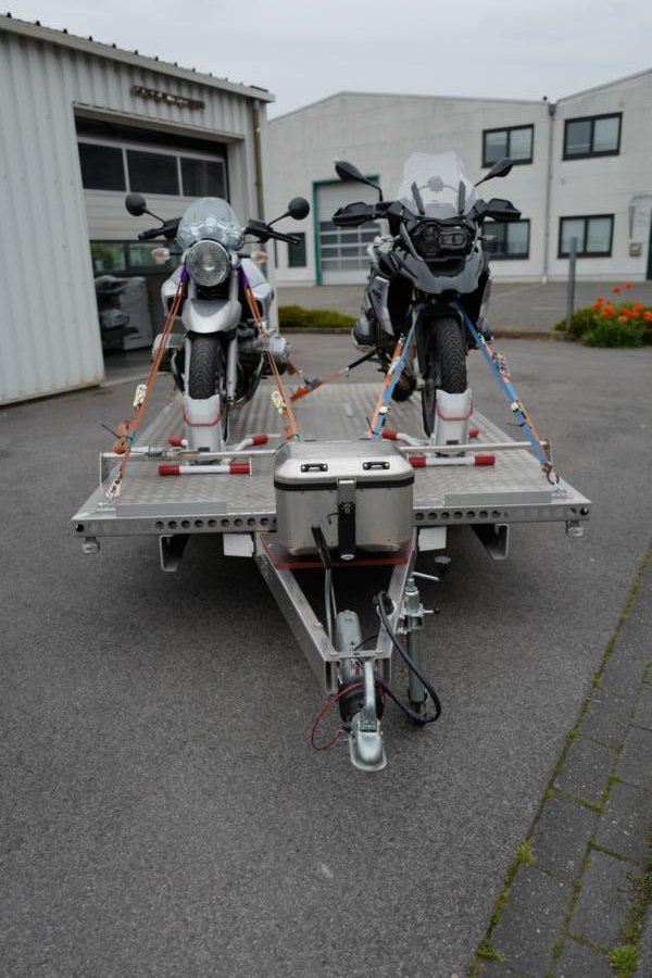

Hallo zusammen,
@moto-schrauber,schaue Dir die Aluanhänger von Schultes an.Siehst Du ja auch weiter oben,wo ich
meinen mit 2m Breite vorgestellt habe.Sind die breitesten Einachs Serienanhänger.Und die Auffahr-
rampen sind auch dabei.

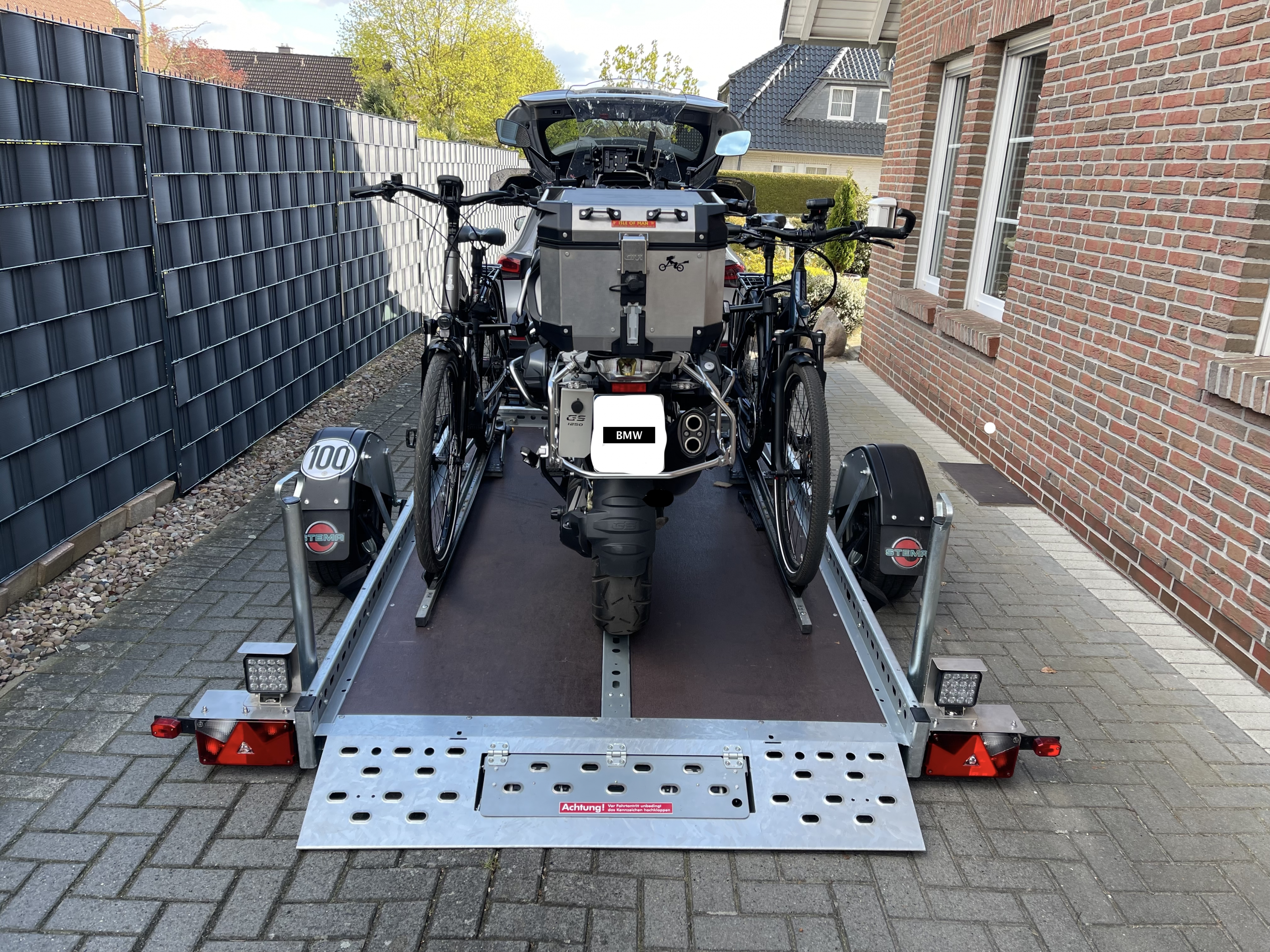

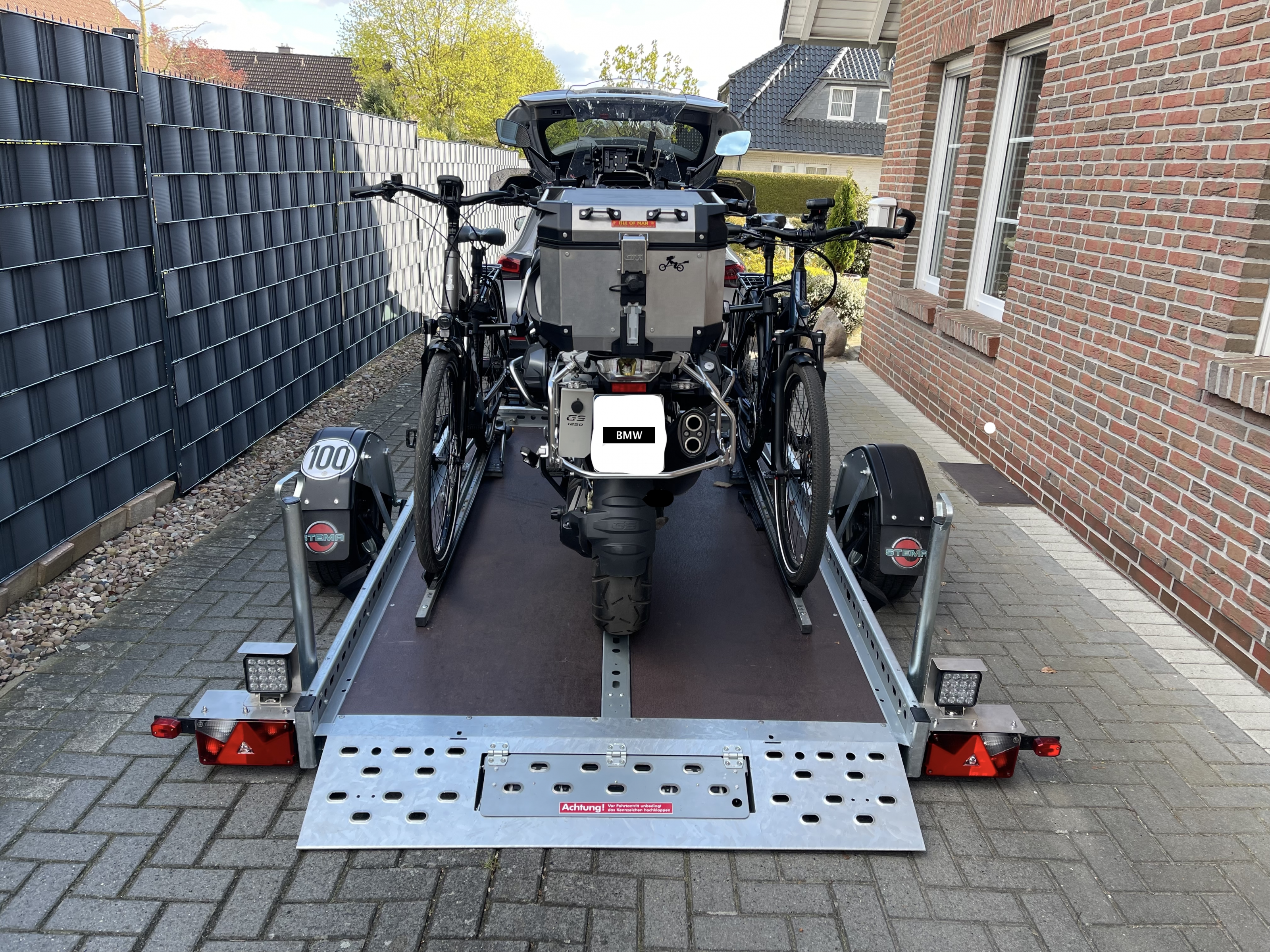

Feines Teil! Endlich mal einer, der vor und hinter den Rädern breit genug ist für einen brauchbaren Abspannwinkel, wenn zwei Moderräder drauf kommen! Von welchem Hersteller ist der Anhänger?
Hallo, individuelle Anhänger baut die Fa. Scheubeck. nahe Michelsneukirchen im Bayrischen Wald.
Habe selbst lange gesucht bis ich einen vernünftigen Hängerbauer gefunden habe.
Ich bin dorthin gefahren habe mit dem Chef die Details besprochen wie er gebaut werden soll und gefragt was er wohl komplett kosten wird?
Das Gute, es ist kein Produkt von der Stange.
Mann kann Wünsche aüssern wo man zum Beispiel Befestigungspunkte haben möchte.
Auch die Art der Befestigungspunkte.
Die Befestigungspunkte zu unseren Hänger zum Beispiel sind fest am Chassis verschweisst und nicht im Holzboden eingelassen oder nur verschraubt.
Ich nutze den Hänger auch als Holztransporter für Brennholz . Mit Aufsteckvorrichtung kann ich ca 3 cccm Brennholz aufschlichten. Das passt dann auch noch vom Gewicht her.
Josef Scheubeck baut Hänger aller Art und hat in der Gegend einen sehr guten Ruf und ist ein geerdeter Typ.
Grüße Giovanni
rampen sind auch dabei.Anhang anzeigen 431210
Viele Grüße
So ein Hänger kommt für mich keinesfalls in Frage, denn 1. ist der mir zu hoch. 2.: Da ist kein ausreichender Platz für den Belader auf der Ladefläche beim links stehenden Motorrad.

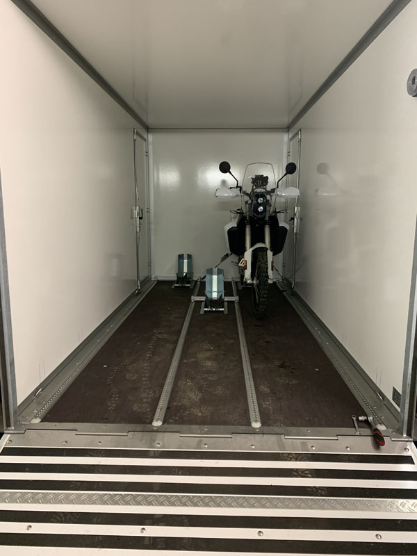

oder bei auch 3 Mopetter auf dem offenen Hänger , und 3-4 Mopetten im gr 4m-Kofferhänger = auch bequemer für das Verstauen der Klamotten, etc
