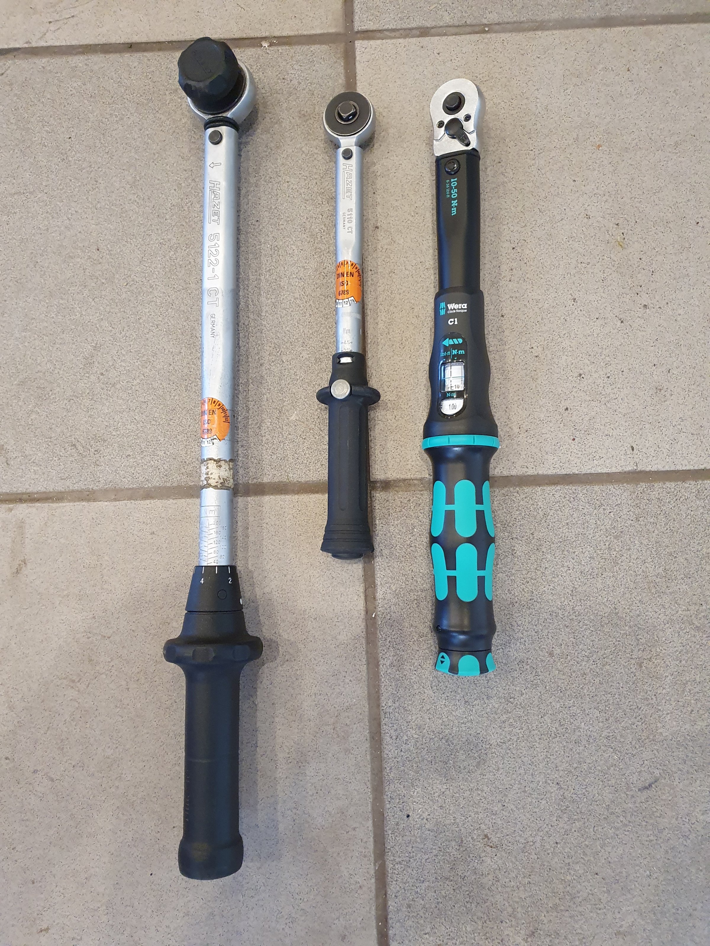

1) 0,8-5Nm (Wiha)
2) 2,5-25Nm (1/4“, Wera)
3) 20-120Nm (1/2“, Hazet)
4) 80-350Nm (1/2“, „Taiwan“)
Für die K25 hab ich bislang nur 2,5-25Nm(Wera)/20-120Nm, Hazet) benutzt.
Somit reichen imho für 99% der GS-Schraubfälle 2 Drehmos…
