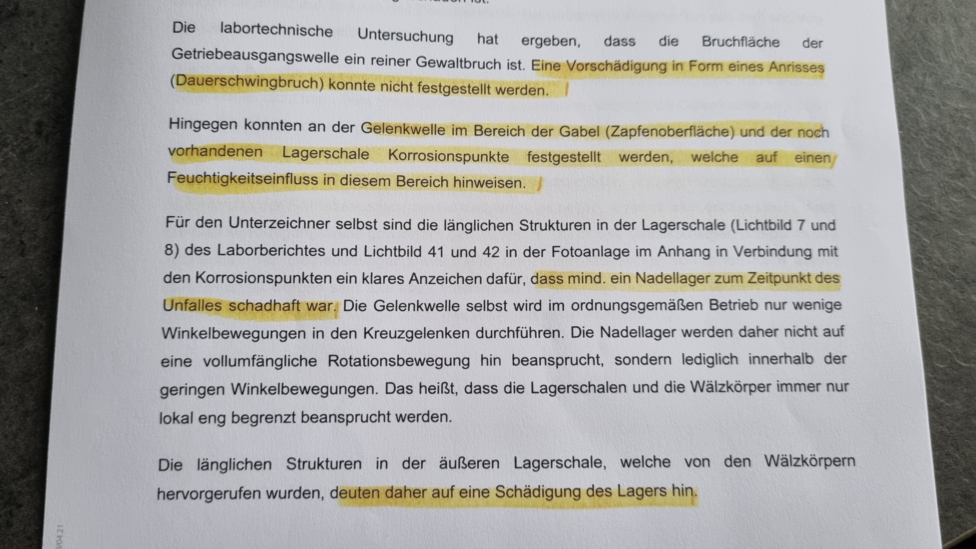

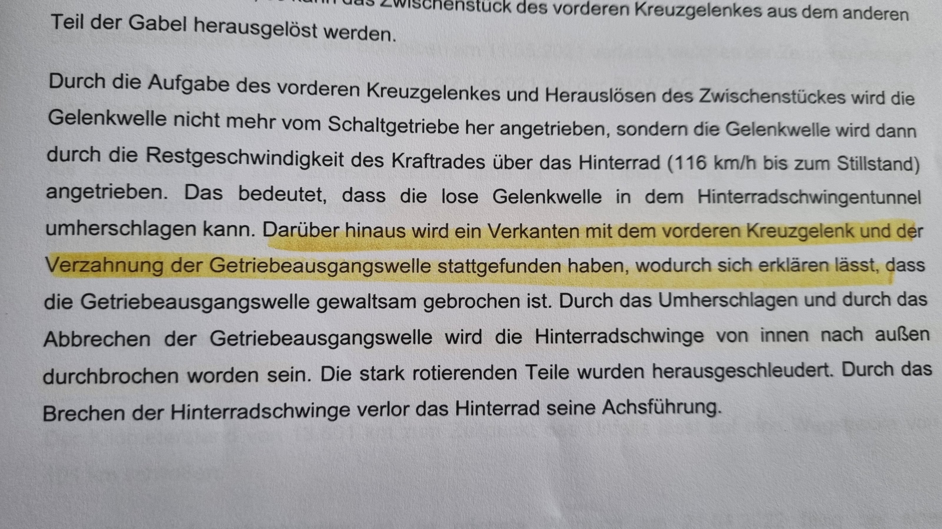

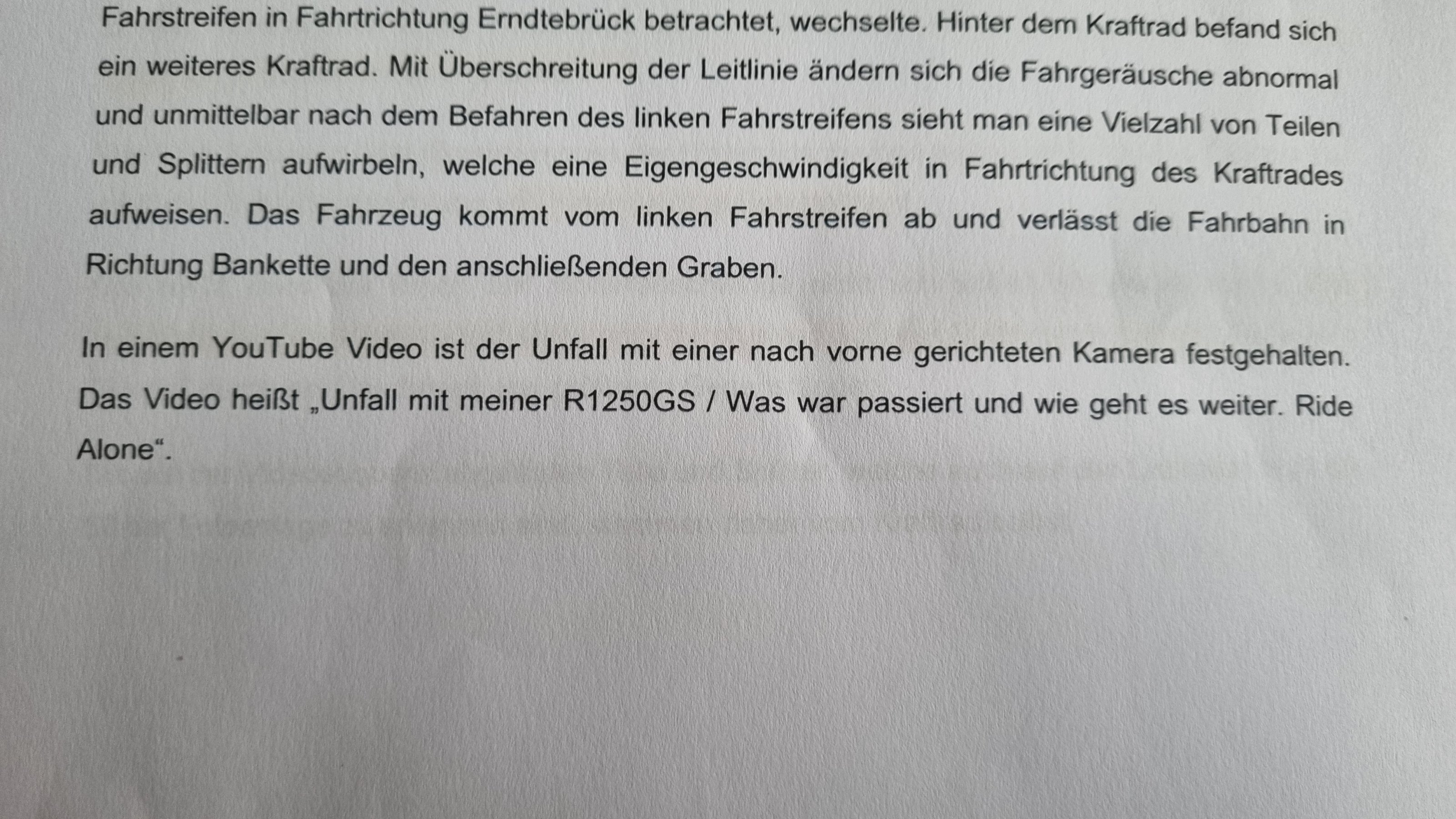

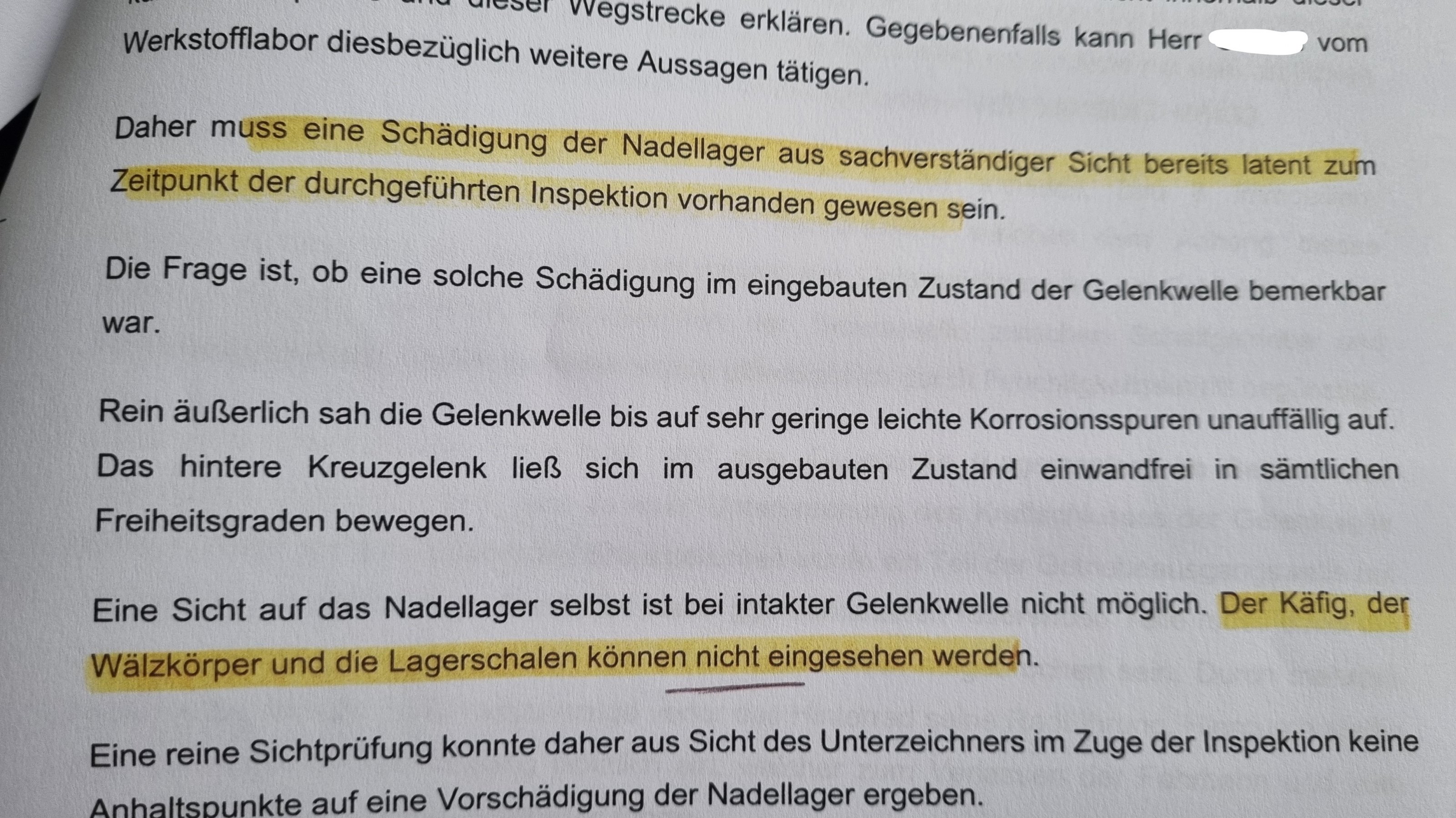

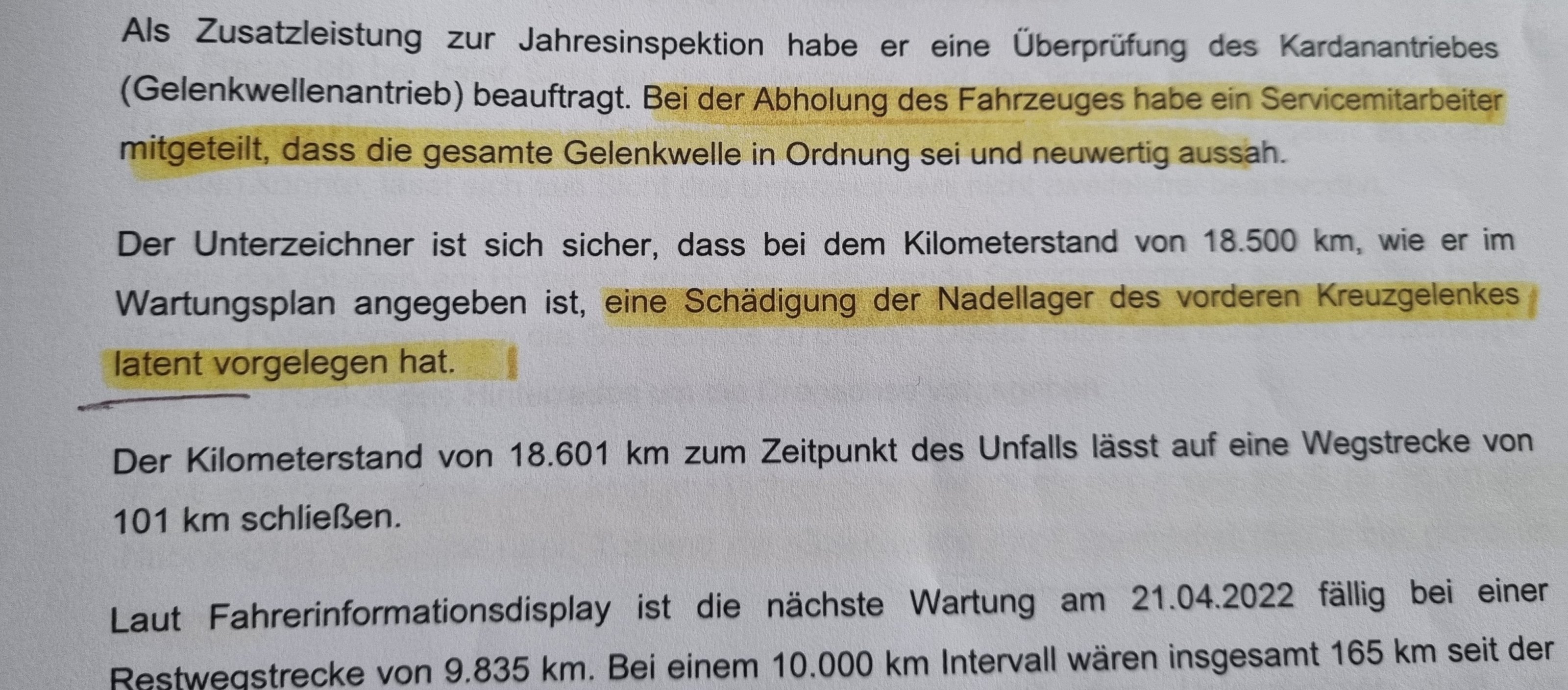

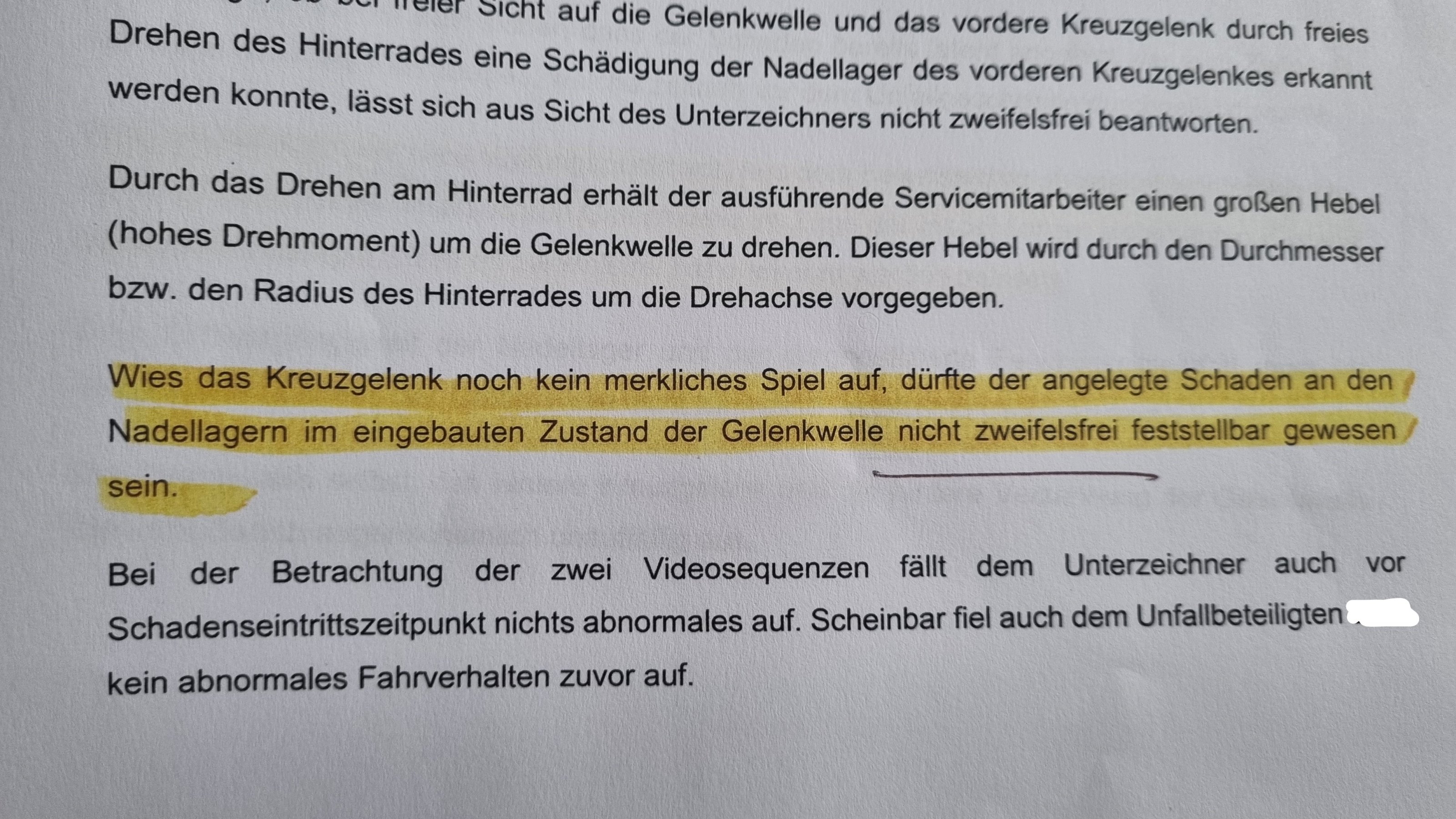

Heute kam das Gutachten per Post. Die wichtigsten Auszüge aus dem Gutachten stelle ich dem Thema zum Abschluss zur Verfügung und zu welchem Entschluss das Gutachten gekommen ist. Ein Fehler bzw. nicht erkennen eines Fehlers am Antrieb ist der Werkstatt gegenüber nicht zweifelsfrei beweisbar. Ursache ist laut Gutachten Feuchtigkeit und Korrosion an den Nadellagern die Grundursache des Kardanbruches.

Starkes Stück mit dem Lagerschaden. Das darf nicht passieren. Das das Lager vorne betroffen ist also das Nadellager beim Getriebeausgang ist schon verwunderlich, oder habe ich das falsch verstanden?

Oha. Nach dem Lesen der Auszüge aus dem Gutachten und die darin beschriebene Möglichkeit die Nadellager der Kreuzgelenke prüfen zu können, kann einem ja Angst und Bange werden, wie das wohl beim eigenen Töff aussehen mag.

Um einigermaßen sorglos, also lebensbedrohlichen Kardanausfällen vorbeugend, weiterzufahren, hieße das zumindest folgendes regelmäßig zu kontrollieren:
  • Gummi Manschette vorne u. hinten auf Verformung, richtigen Sitz, Risse, Löcher,...
  • Nadellager der Kardanwellen Kreuzgelenke vorne u. hinten auf Verschleiß, Korrosion,...
  • Verzahnung an Getriebeausgang u. HAG-Eingang auf Verschleiß, Korrosion, entsprechende Schmierung,...
  • Richtige Position der Kardanwelle am Getriebeausgang, Zustand Sicherungsring,...
Bin gespannt wie lange BMW die Argumentation eines inspektions- u. wartungsfreien Kardanantriebes aufrecht halten kann u. will?!

Wie ich schon geschrieben habe, wenn die Kardanwelle nicht im Sicherungsring sitzt gehen die Kräfte auf die Gelenke und brechen.
Bin ich voll bei Dir!
Interessanterweise wurde diese "Ausfalls-Möglichkeit" im Gutachten nicht bewertet/kommentiert/ausgeschlossen?!
Das halte ich ebenfalls für viel wahrscheinlicher, als eine Schädigung des Nadellagers durch Rost bei einem Kilometerstand von 18.500 Km. Das Gutachten ist sich offenbar sicher, daß ein Schaden im Nadellager vorgelegen hat.
Bei der Prüfung in der Werkstatt soll es aber keine Auffälligkeiten am Gelenk gegeben haben.
Frage an die Experten:
Wenn das Ding nach 100km auseinder fliegt, hätte man dann nicht was merken müssen?
