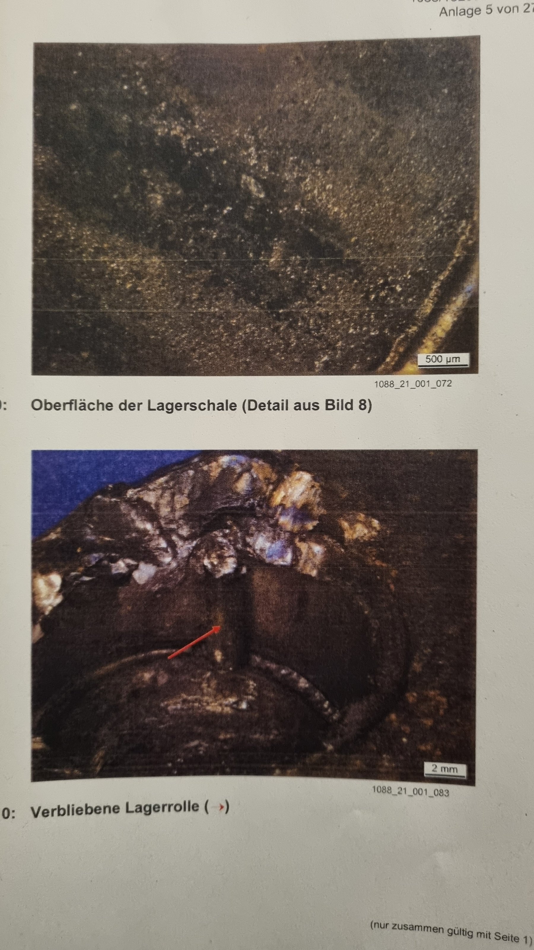

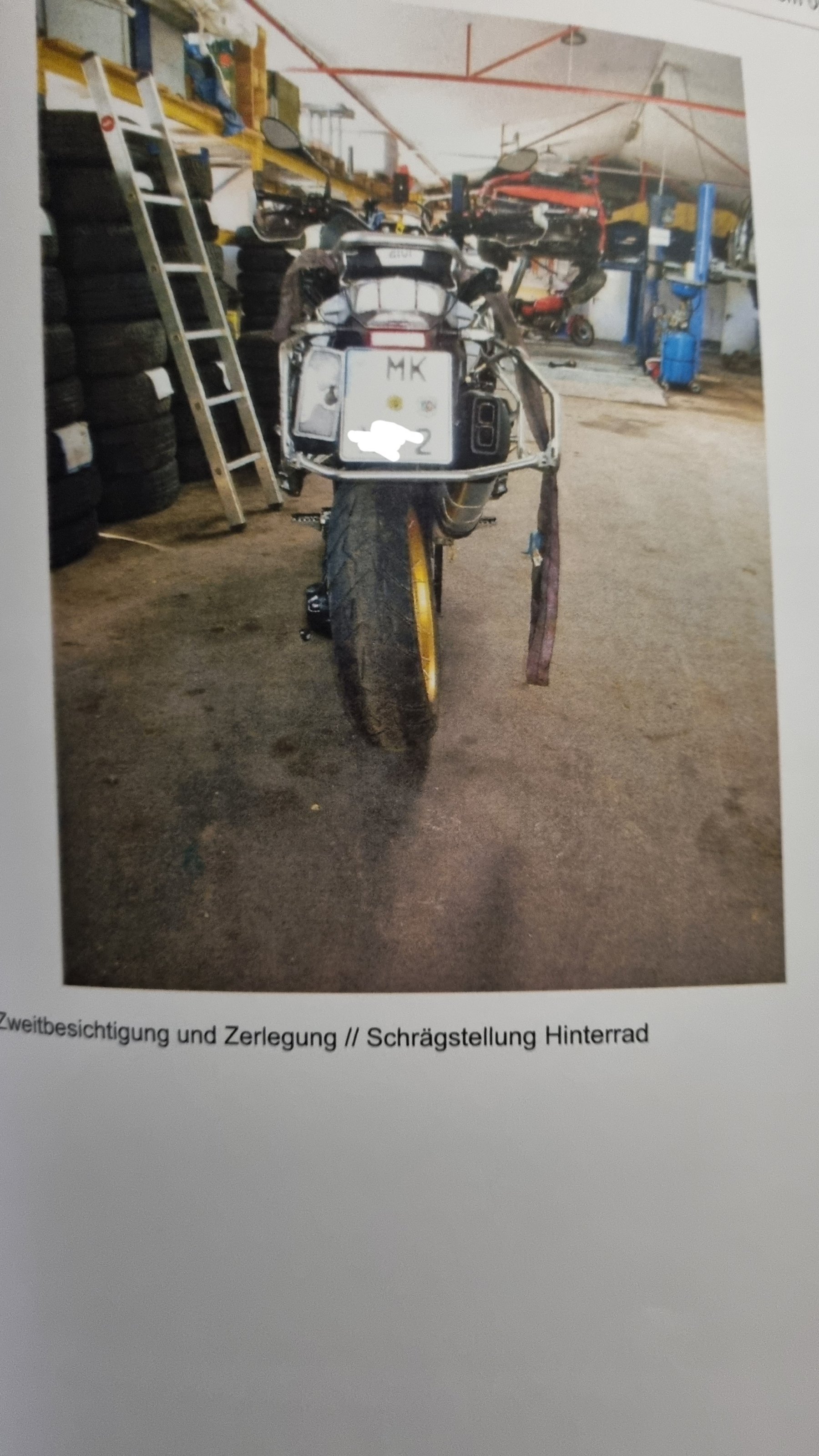

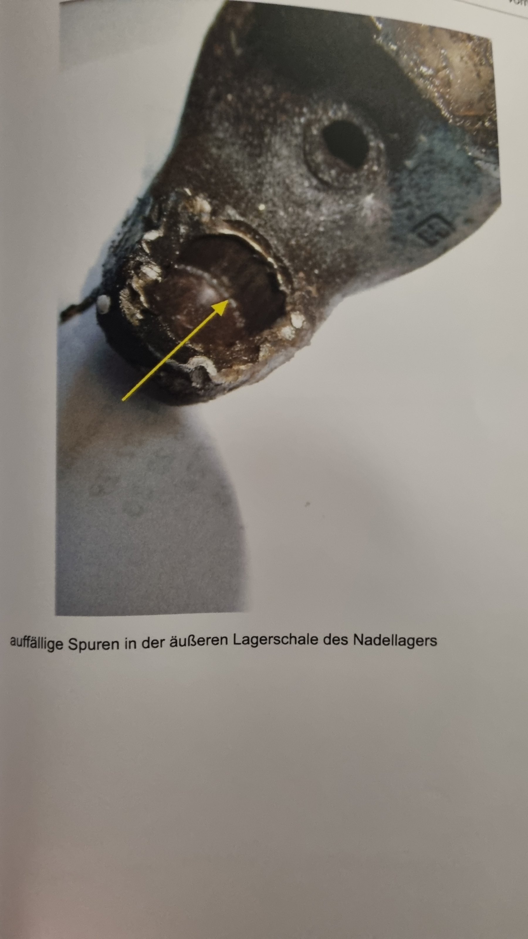

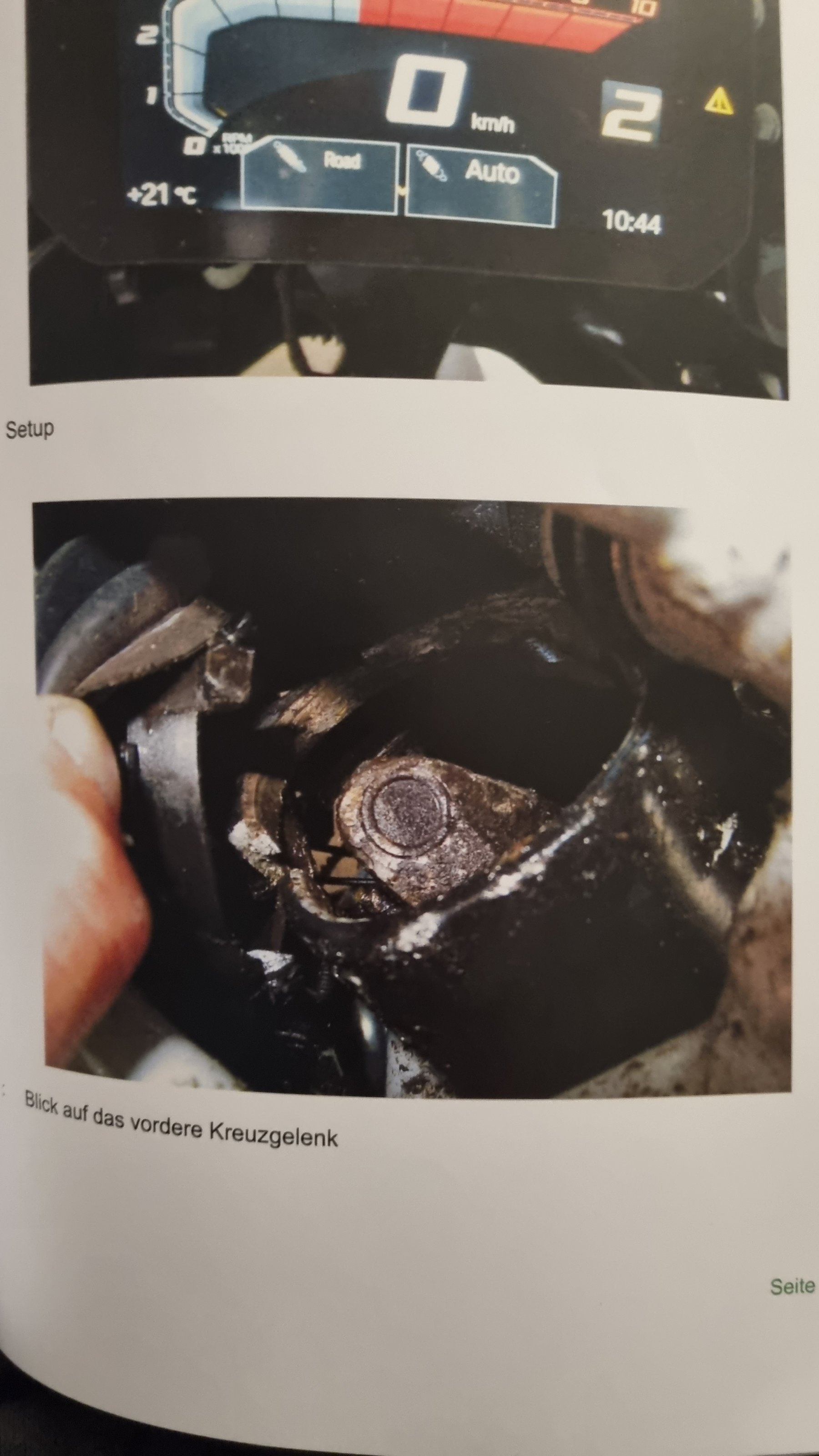

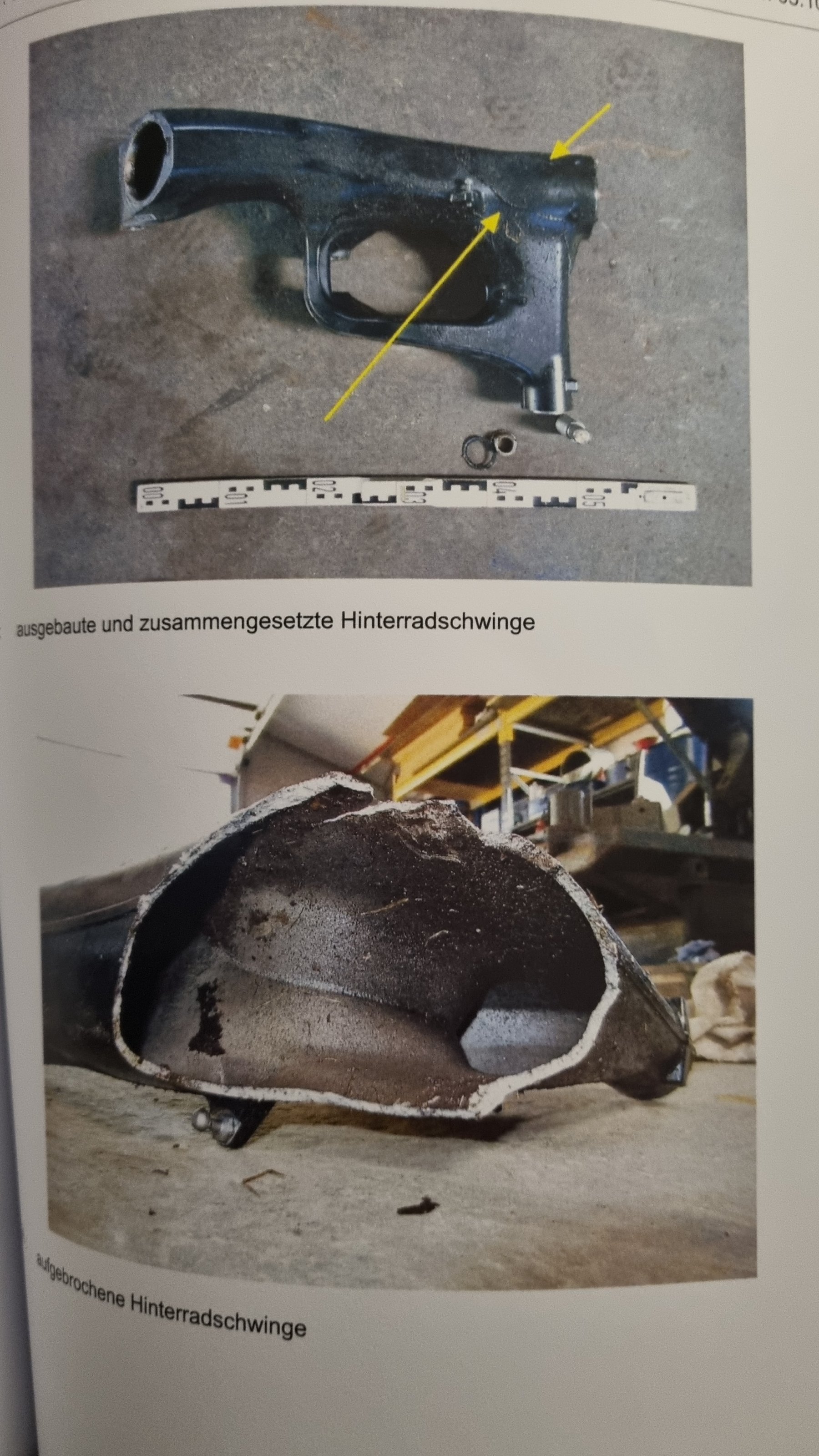

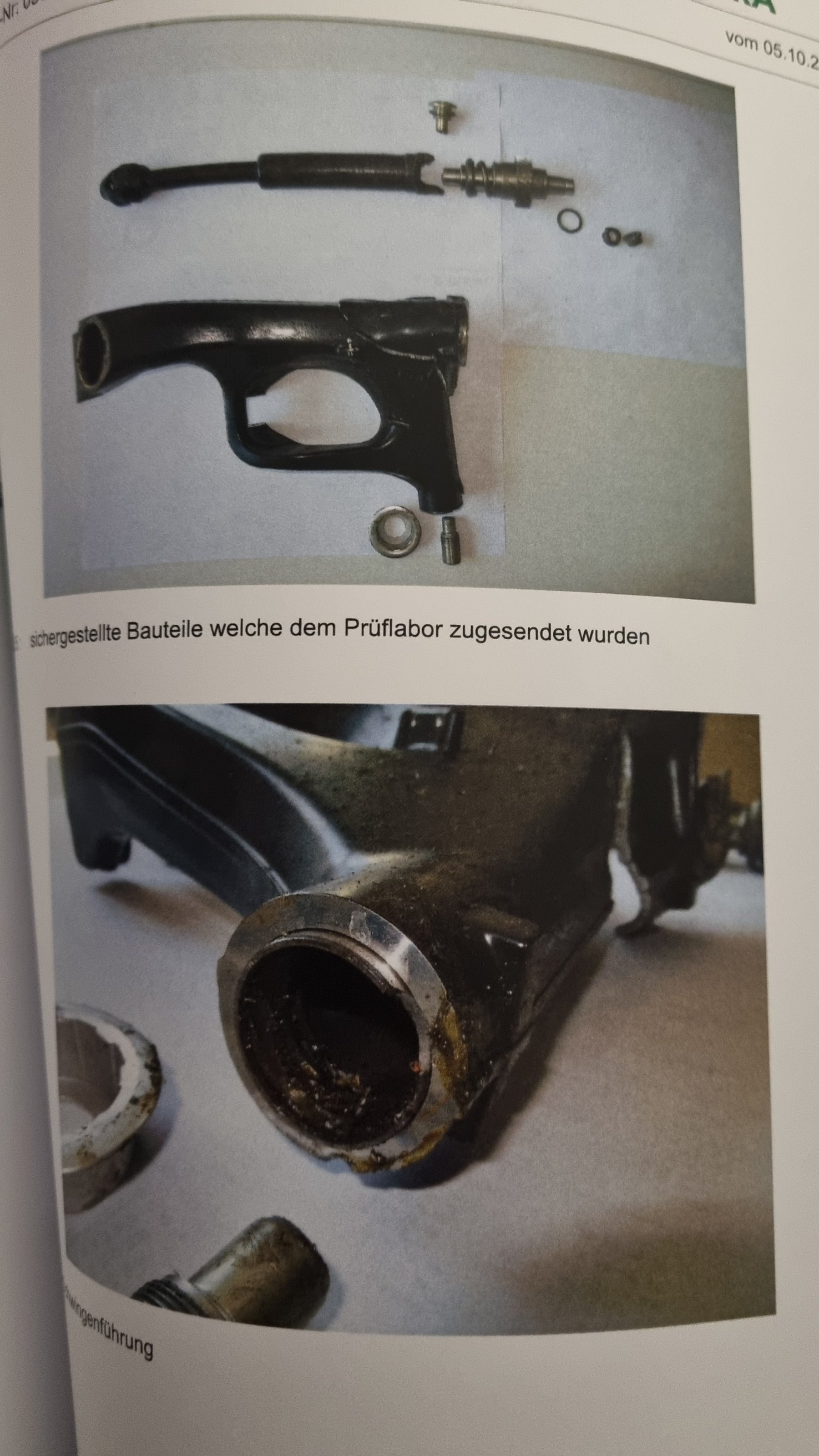

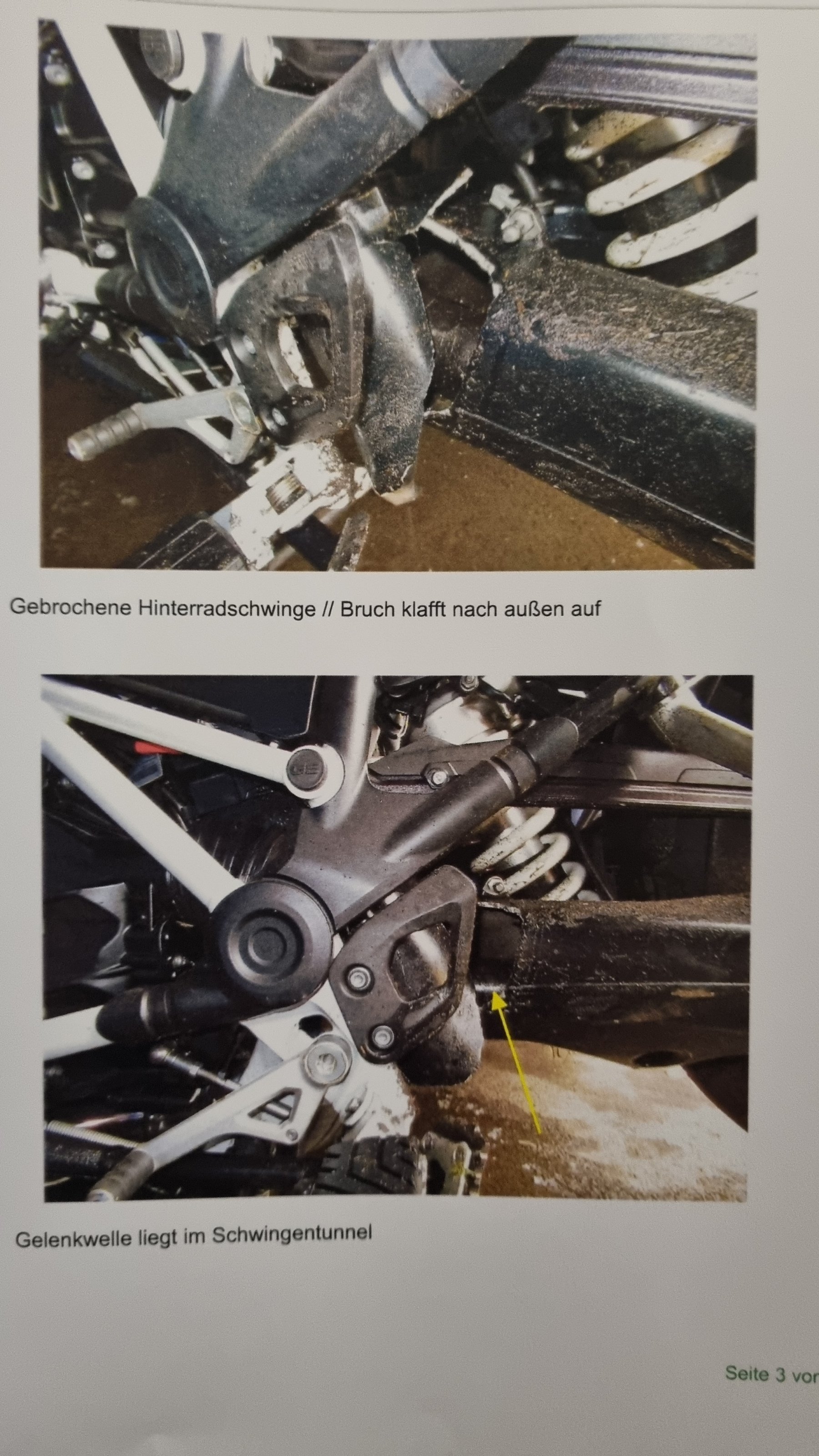

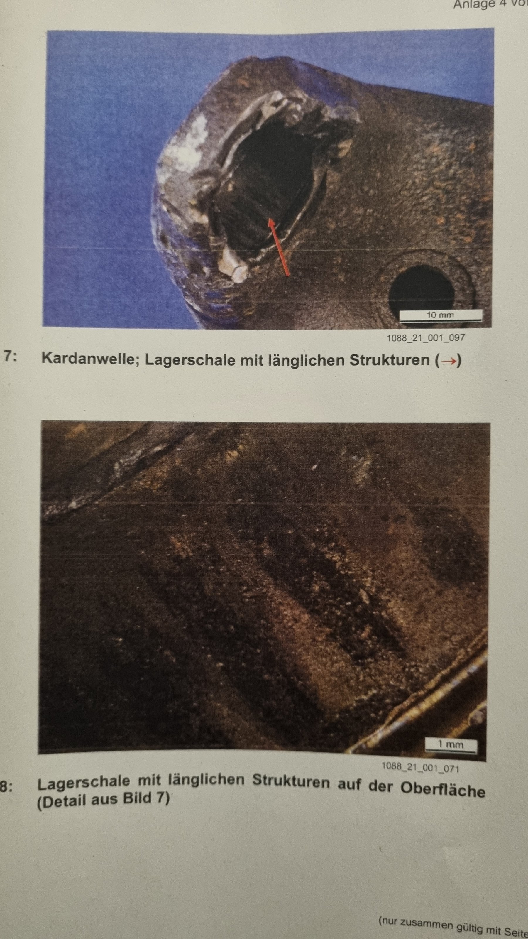

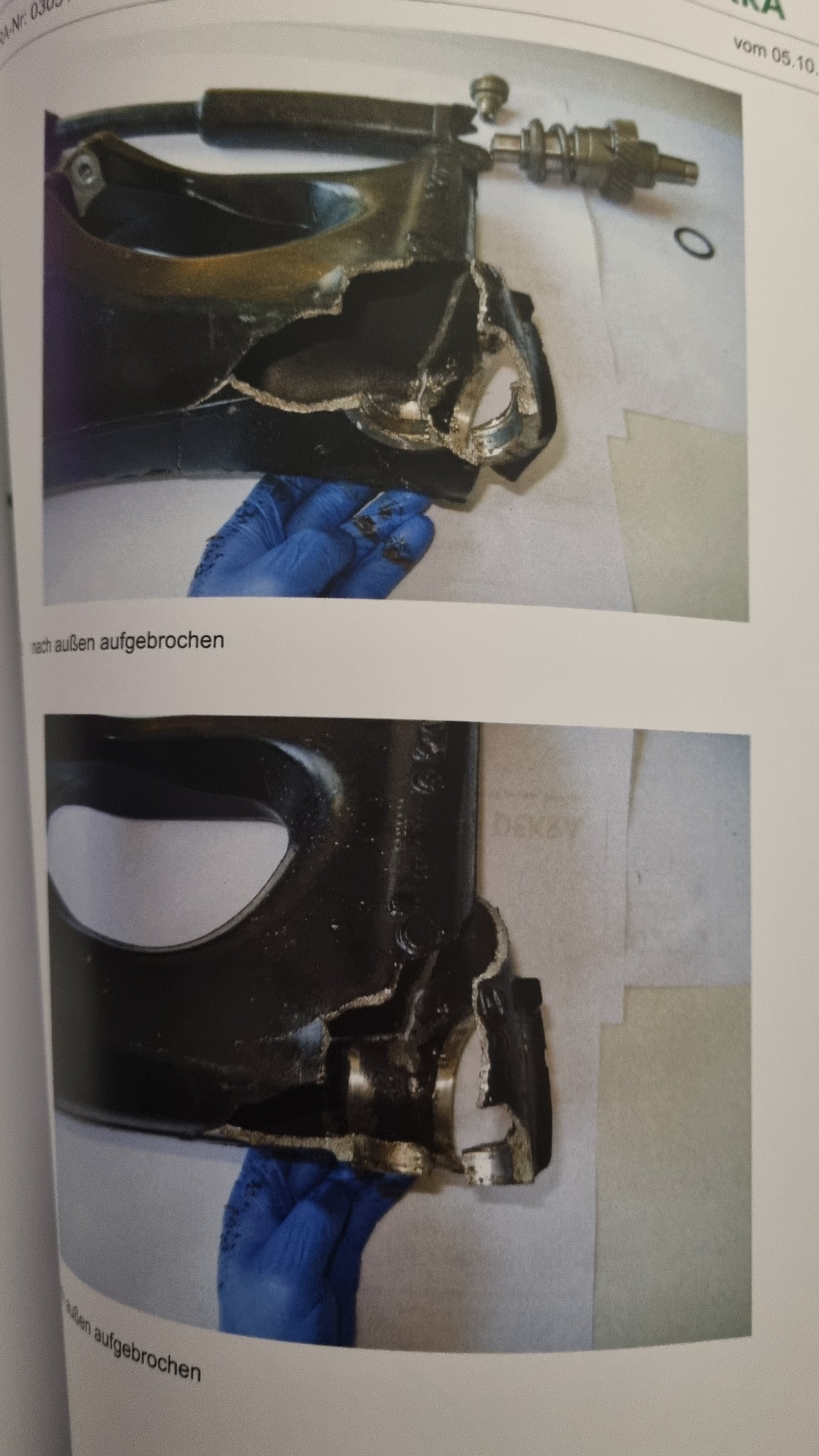

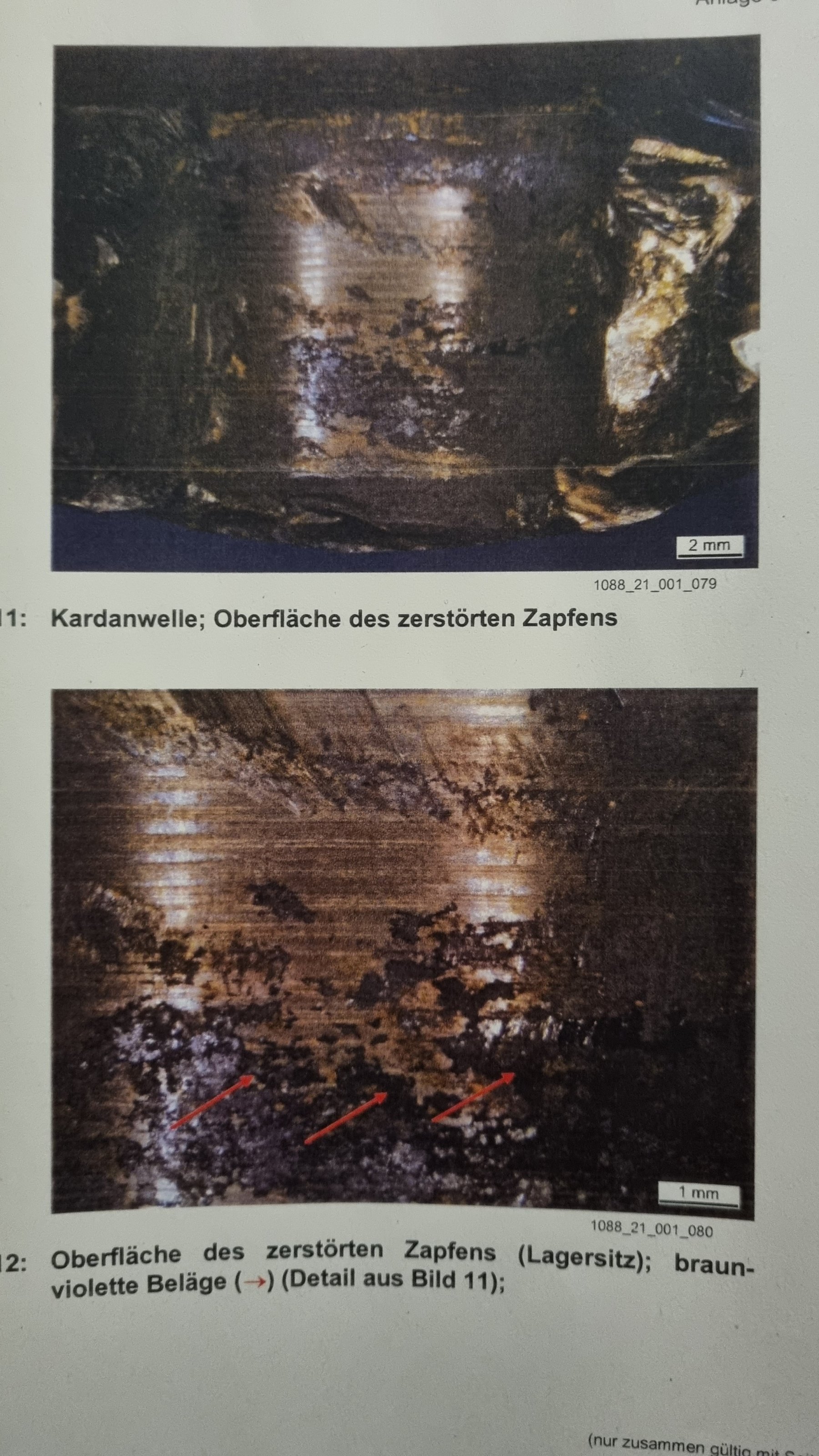

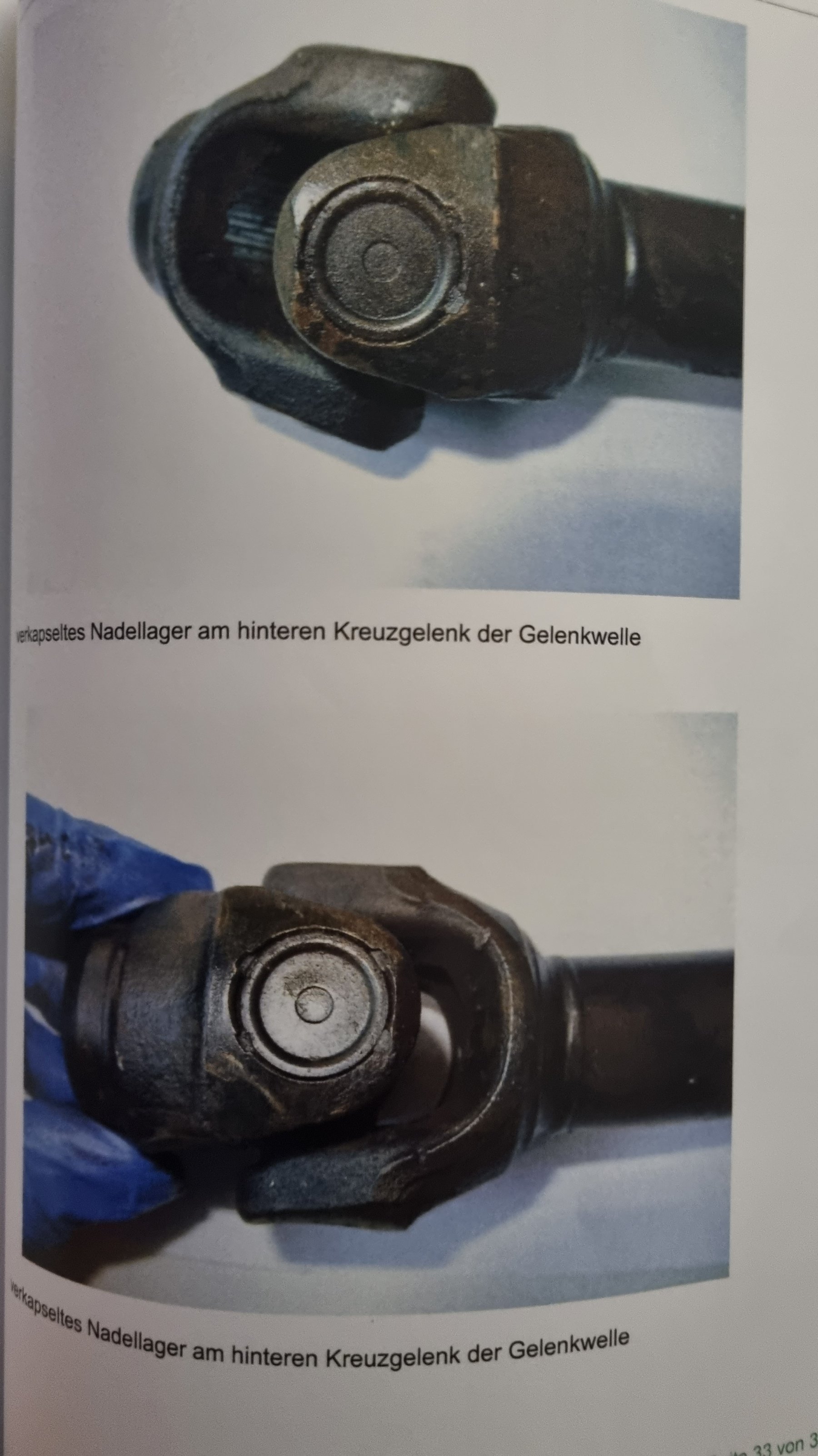

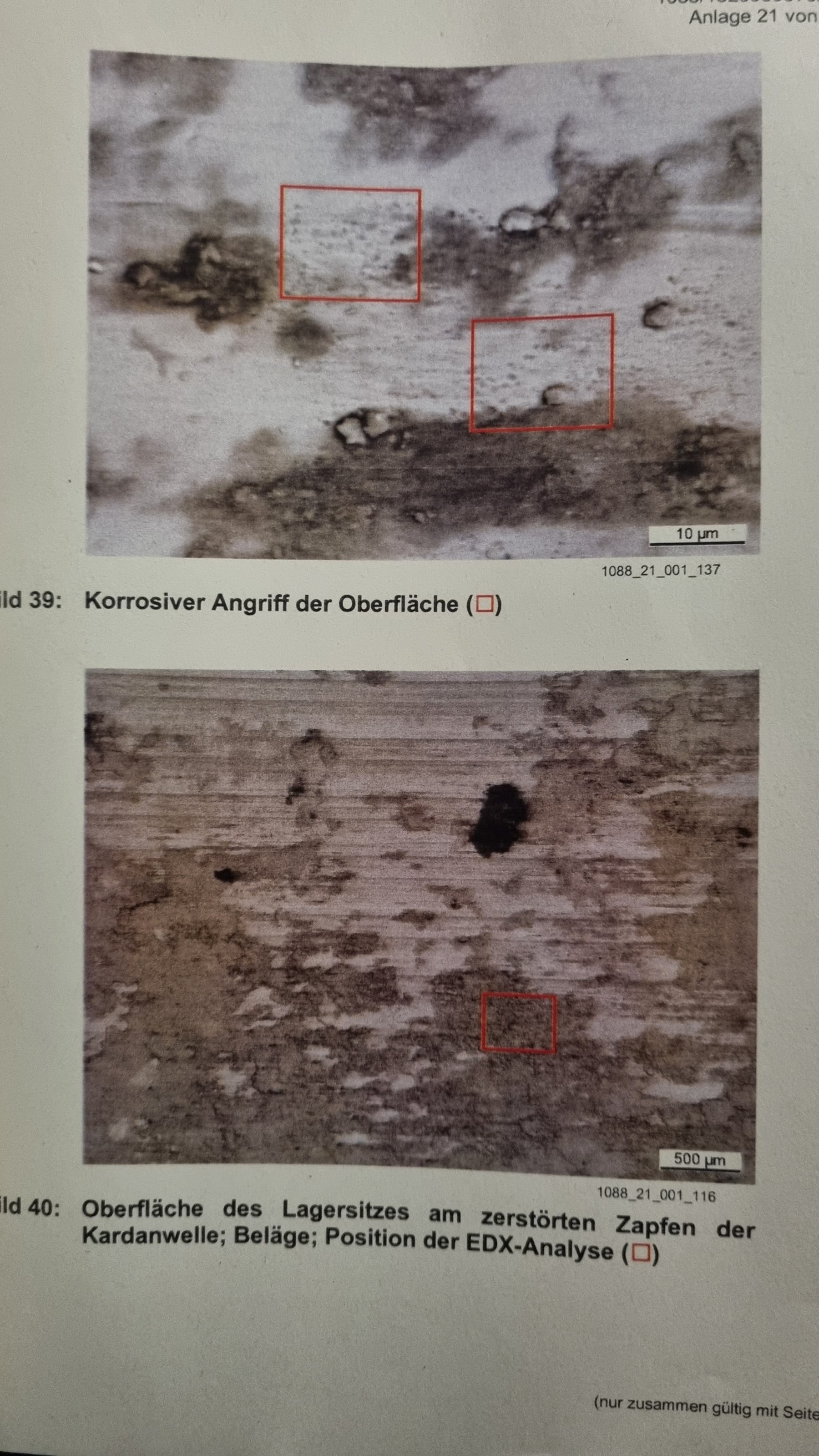

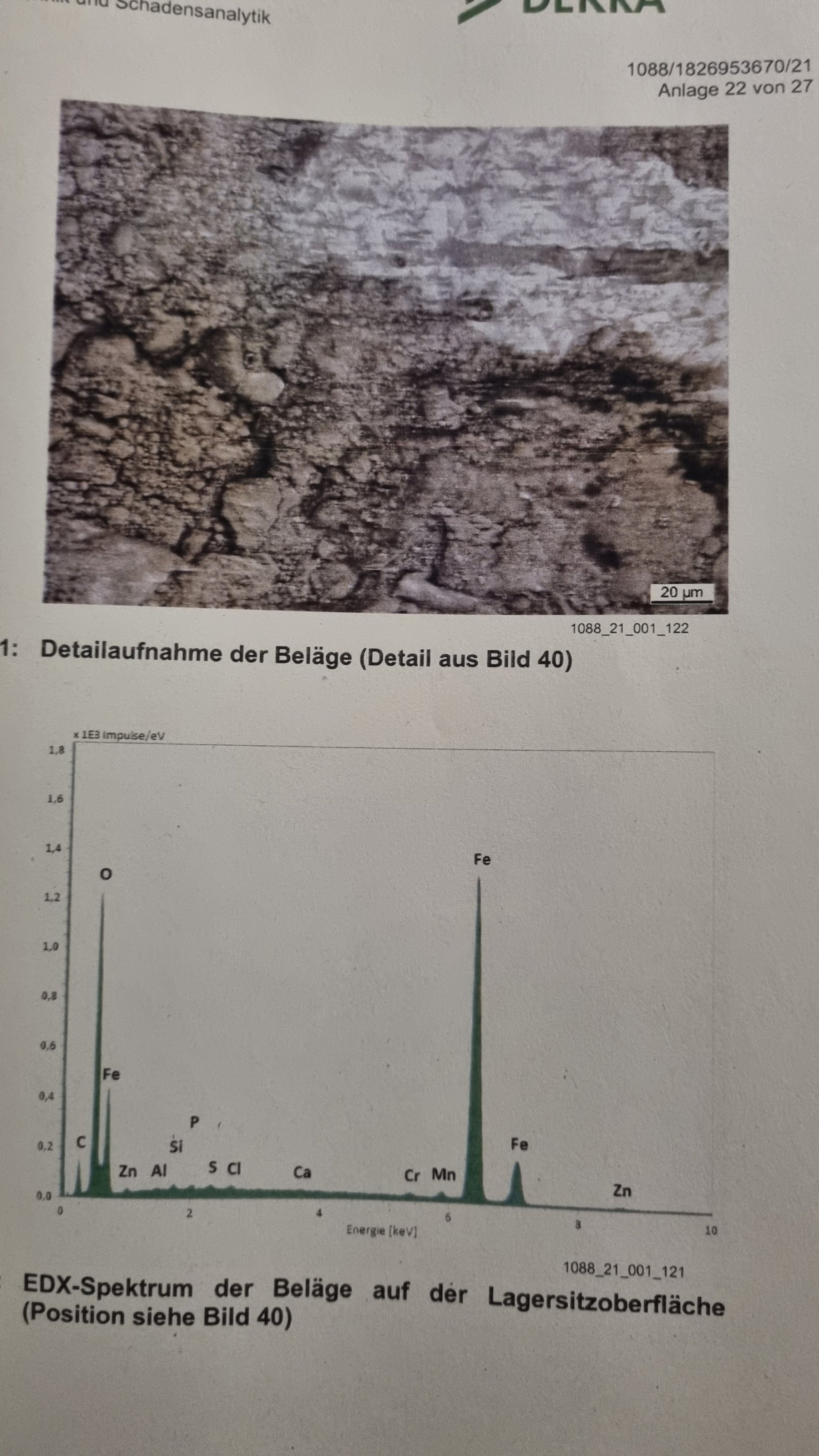

Heute habe ich das vollständige Gutachten samt Bilder erhalten. Falls es von Interesse ist, werde ich die Tage alle Bilder in besserer Qualität hochladen. Eine kleine Kostprobe vorab..

Mein Danke gilt Deiner Dokumentation.
Das Ganze sieht wirklich übel aus :eekek:.
Auch von mir gute Genesungswünsche und dass die Freude am Motorradfahren erhalten bleibt.

Die Bilder passen perfekt zur hier schon gemachten Analyse. Eine grosse Kraft auf dem oberen Kreuzgelenk (Lager) infolge fehlender Positionierung.

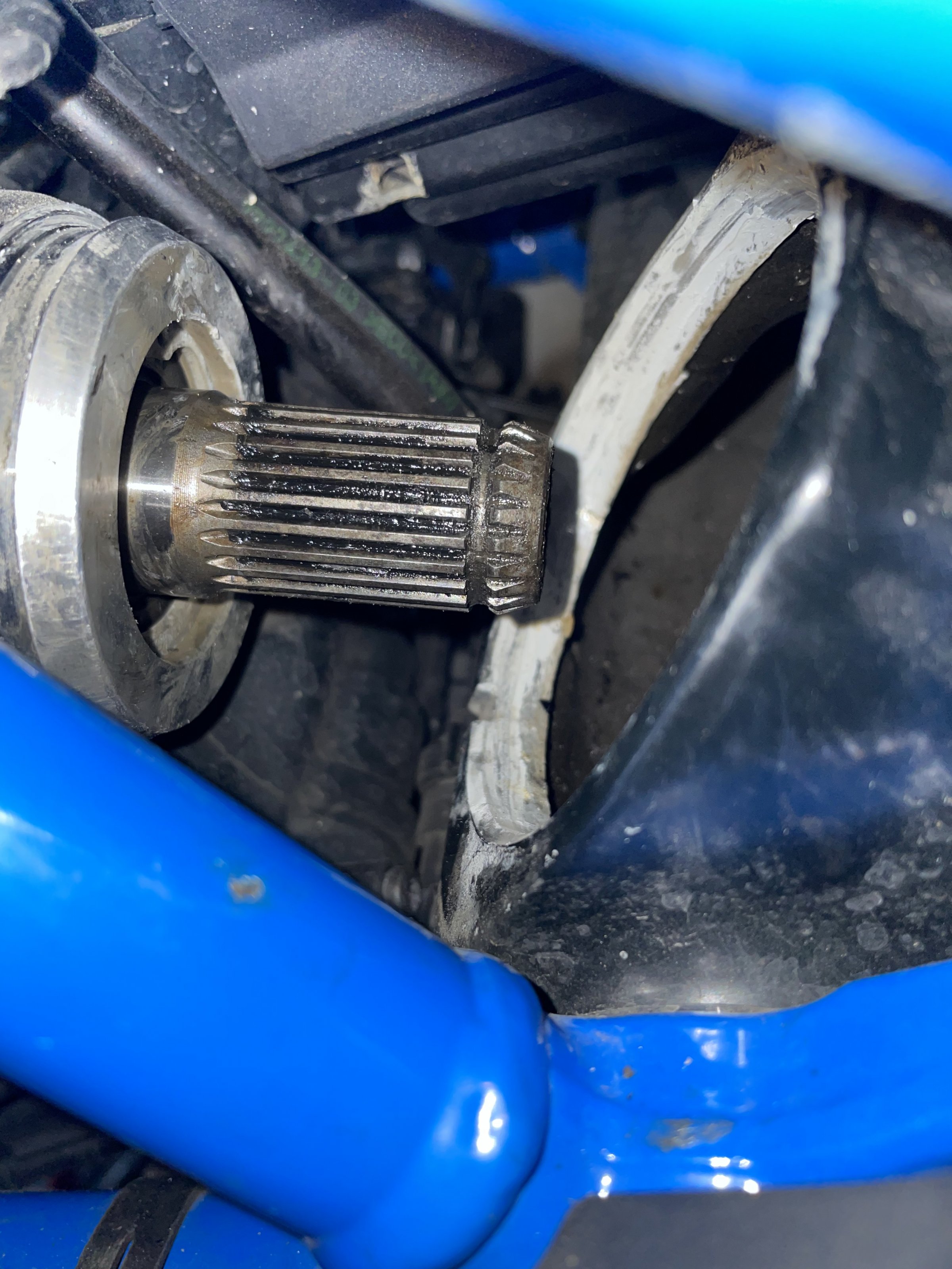

Ich hab eine GS 1200 LC auf der Bühne und gestern die Kardanwelle ausgebaut.
Mich nimmt es Wunder wie weit die Kardanwelle nach hinten auf die Eingangswelle des HAG rutschen kann, wenn sie vorne an der Getriebeausgangswelle nicht nicht eingerastet ist.
Zu diesem Zweck wird alles ohne das vordere und hintere Faltenbalg montiert, hab ja Zeit :daumen-hoch:.

Die Fotos schauen heftig aus.
Vor Allem der Lagersitz :verwirrt_2:
das sieht sehr nach Korrosion oder einfach Überhitzung aus.
Sowas sollte nach 20.000km sicher nicht zu sehen sein.
War es eine Fehlstellung der Welle und das Lager wurde dadurch zerstört oder war es das Lager selbst. Das ist die Frage. Letzteres grenzt schon fast an Magie, wie hier mehrere Zufälle aufeinander getroffen haben sollen. Auftrag war Kardanantrieb und Welle auf Rost zu überprüfen, damit genau das nicht passieren kann. Und nun soll genau das die Ursache sein, 150 km nach der Kontrolle. Ich hätte an dem Tag lieber Lotto spielen sollen..
Die Lager im Kreuzgelenk sind nicht so zu betrachten wie z.B. Radlager. Jene im Kreuzgelenk drehen nicht, die machen nur ganz wenige mm Weg, hin und zurück! Daher auch das Tragbild. Es wäre daher interessant die Lagerschalen im ganzen Umfang zu sehen, ob da Motorseitig auch so ein Tragbild vorhanden ist. Denn wenn die Kardanwelle infolge Fehlmontage "verspannt", dann dürfte dort etwas weniger Tragbild sichtbar sein.

Schwingenlager bewegen sich ja ähnlich, und da habe ich nach 70.000km nicht solche extremen Spuren
