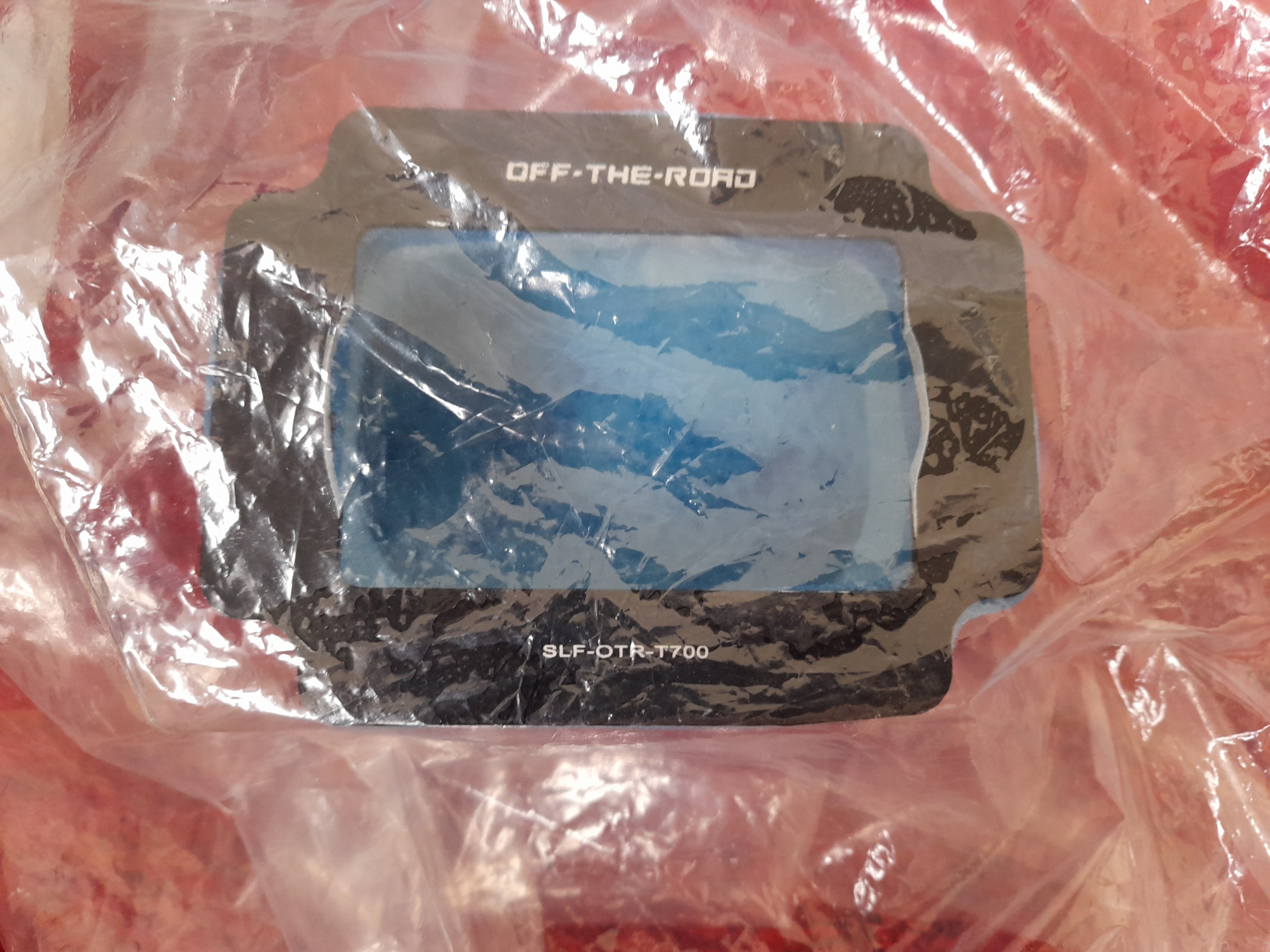

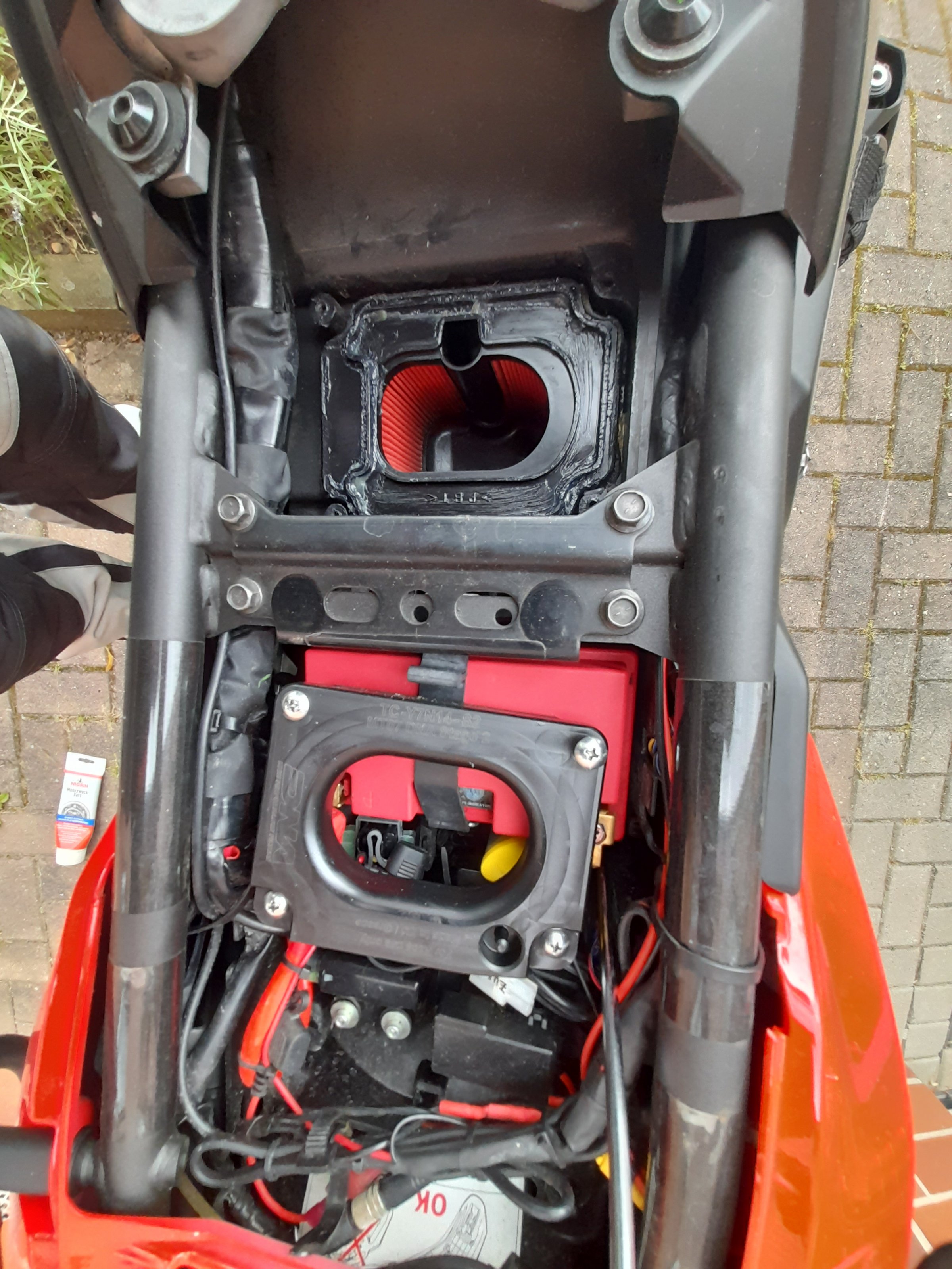

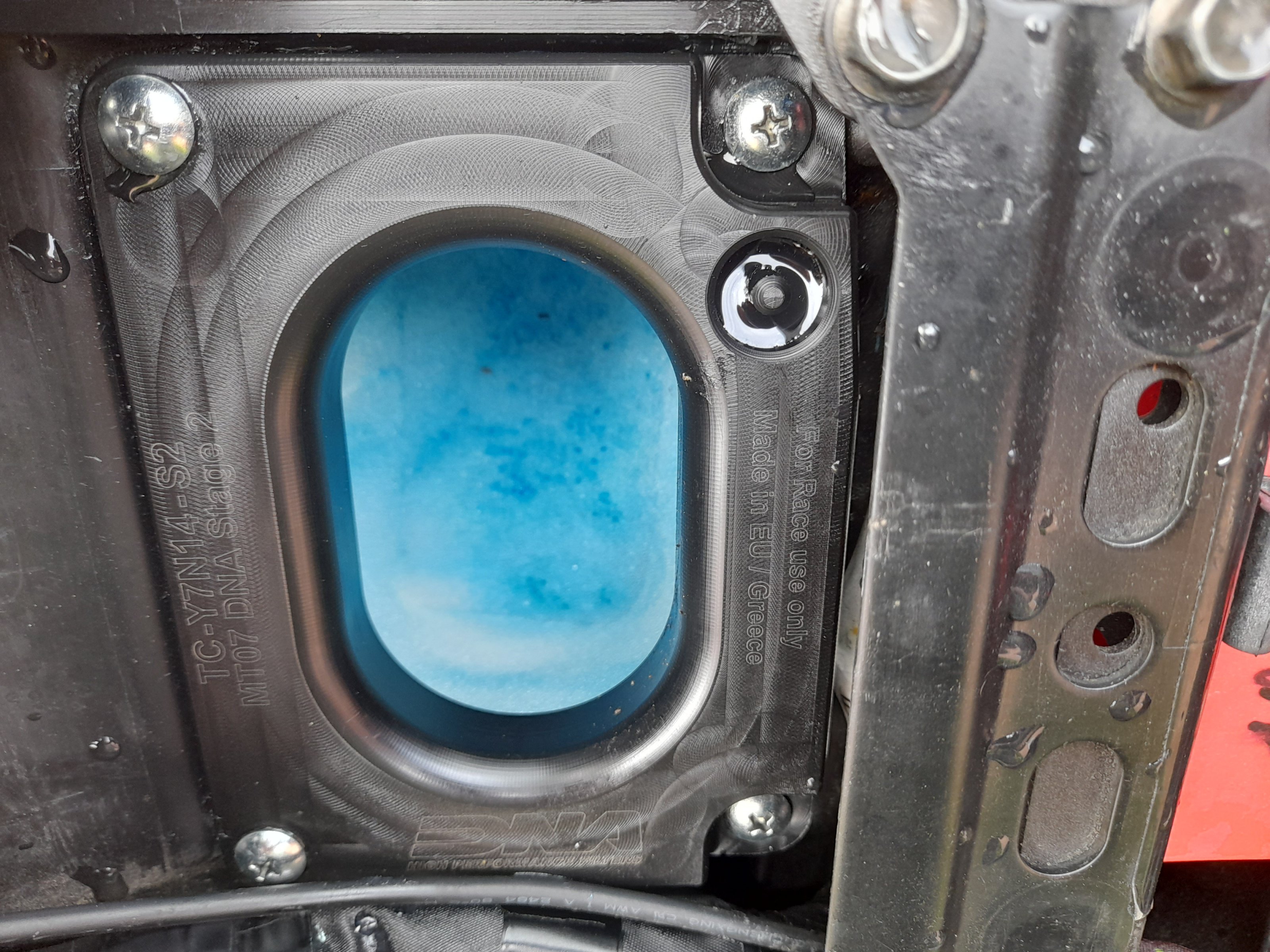

So,war gestern nach dem OTR Stage 2 Luftfilter-Deckel Umbau (bei Ebay für 40 € statt 59 €) mal abends los und hatte bei einem Russischen Kriegsgefangenen Friedhof kurz Pause gemacht um das Luftfiterdeckel Resumee zu überdenken .
Recht unauffallig das ganze .Versprochener Sonorer Ansaug-klang war nicht zu vernehmen ,evtl .besserer Durchzug und etwas mehr Drehmoment . Muss aber noch angepasst werden ,
was ich mit meinen versifften Lufi (11700 km) ,eigendlich erreichen wollte .
Mal sehen wie es mit dem geölten Schaumfilter geht. Die verrundete Einlassöffnung des DNA Stage 2 wirkt sich positiv aus ,das kenne ich von der Dr Big .Die angesaugte Luft wird besser verwirbelt.
Werde berichten ,und mein Vorderreifen sieht mies aus ,und gebe ihm noch 1000 km dann fliegt er Runter .Die Neuen Karoo Extrem sind die Tage da und mein Urlaub fängt in 6 Wochen an .Ich hatte gestern das Dynojet mal an die Tenere angeschlossen ,aber irgendwie habe ich es nicht geschafft das Dyno Jet mit der Tenere700 zu verheiraten (Maried). zum anfetten der Einspritzung .Die Anleitung in Amerikanisch miserabel und es hapert noch .Mal sehen ob es irgendwann klappt . Gruss an Reiner@bassmann
Teil2.

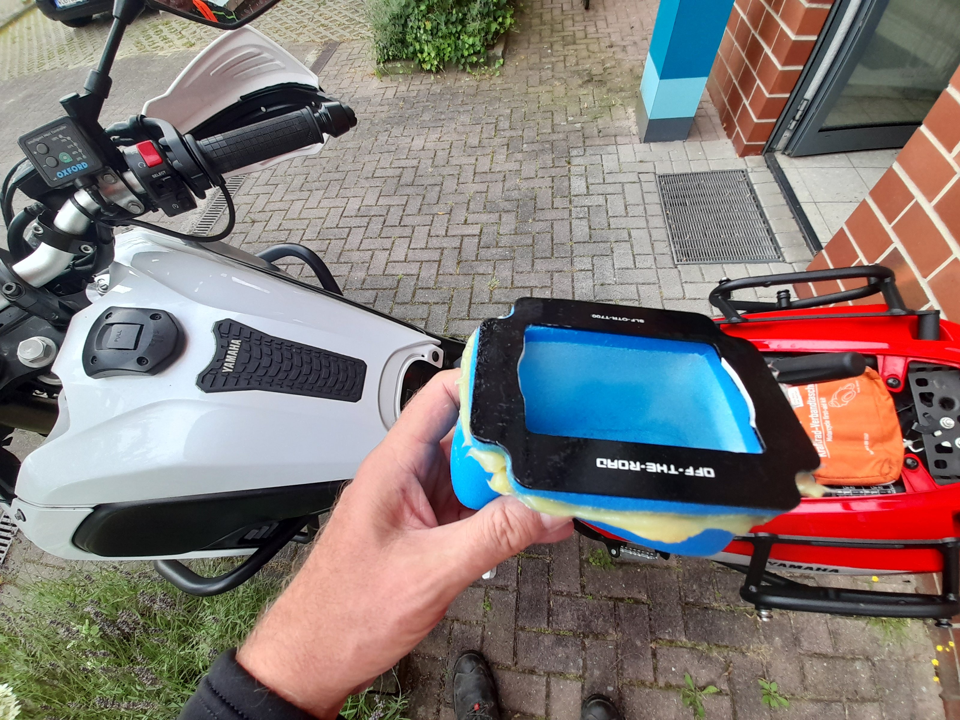

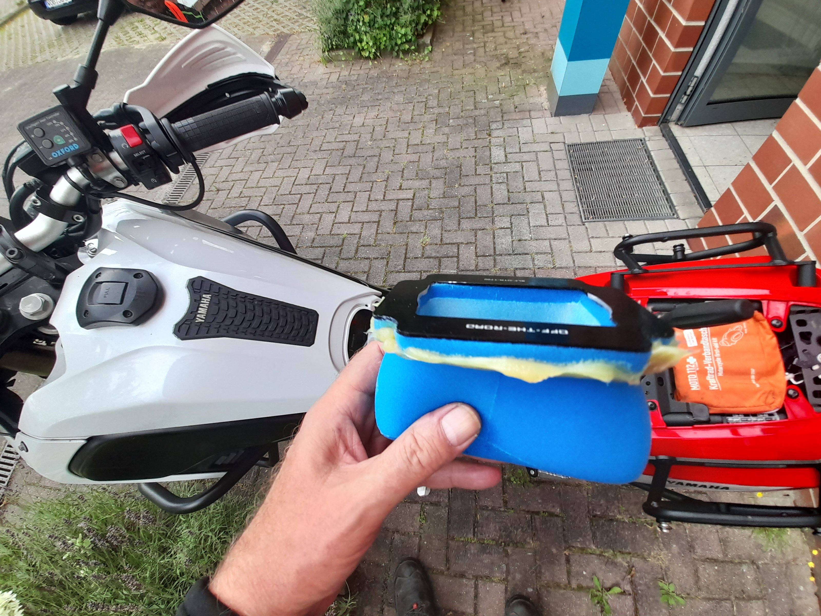

So heute den Lufi ausgetauscht gegen einen neuen OTR Schaümfilter der zwar nicht für die DNA Stage 2 Abdeckung gedacht ist aber dennoch mit ihm nach etwas Nachbearbeitung passt.( Ovaler Ansaugausschnitt passt nicht mit dem Eckigen Ausschnitt des OTR Schaumfilters .um ca. 3-4mm ) .
Vorsichtiges Ausschleifen ,so das keine Späne im Filter landet.
Wichtig den geölten Schaumfilter an der Seite und am Rand mit Dicker Fettschicht zu versehen das er Dicht ist und keine Fremdluft zieht.
Das überschüssige geschmaddere wird nach Einbau abgewischt.
Probefahrt war Bombe ,ab 3,500U/min setzte ein Sonorer Klang mit sehr guten Durchzug ein ,der bis 185 Km/h Top ist ,
Ganz was anderes wie gestern als ich den alten dreckigen OEM Lufi mit über 11000 Km nutzte .
Man sollte den Luftfilter ruhig öfters erneuern ,so bei 10.000 Km ,klar kann er 20.000 km ab ,aber so Teuer ist er auch nicht OTR 13€
Der OTR Schaumfilter 49 € kann nach Reinigung und Ölung wiederverwendet werden wenn mann viel in Staubiger Gegend rumfährt (Offroad).
Jetzt macht es richtig Spass und ich schätze die Abgaswerte sind jetzt auch besser ,und die Geräuschkulisse ist schon bemerkenswert beim Beschleunigen ,,einfach Super, MMMMuuaaaaaarh :super::applaus::rocker::rocker::rocker:

Jens du hast dir den runden einlass gelauft?
warum hast du nicht einfach den originalen Schnorchel entfernt? So hab ich es gemacht
das hatte ich schon durch ,aber als bei Ebay ein Berliner seine Stage 2 Oval Einlass Filterdeckel anbot für 40 € was noch immer geht da Werkstattauflösung konnte ich nicht anders und ist Top klar gehts auch ohne Schnorchel ,aber das verrundete Oval bringt es echt nochmalum 10% wenn jetzt noch das Dynojet :bounce:Mapping funzt dann geht es richtig ab,
