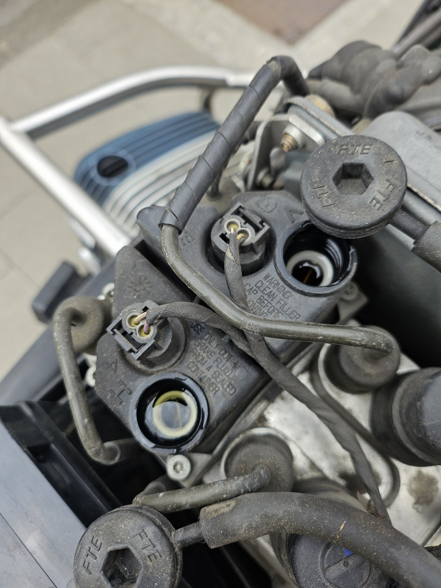

Also, fehlt da irgendwas in einem der beiden Steuerkreise? 20260421_161103.jpg

da dir ja der hintere immer ausfällt und nicht der vordere kann es nicht am level liegen. hinten ist voller als vorne..... ich würde beide gleich auffüllen und dann weiter suchen.
war das hinterrad kürzlich draußen und jemand hat die distanzscheibe vergessen wieder einzubauen ?

Nicht offensichtlich ganz daneben.
Sind hi. neue Beläge drin, weil dort der Pegel so hoch steht?
Die weißen Einsätze sind Filter. Auf dem Bild siehts für hinten aus, als ob der Filter höher steht als im Behälter für vorne. Falls das Bild nicht täuscht, drück ihn gefühlvoll bissl runter.
Ist zwar sicher nicht fehlerursächlich, aber wenn schon offen...
