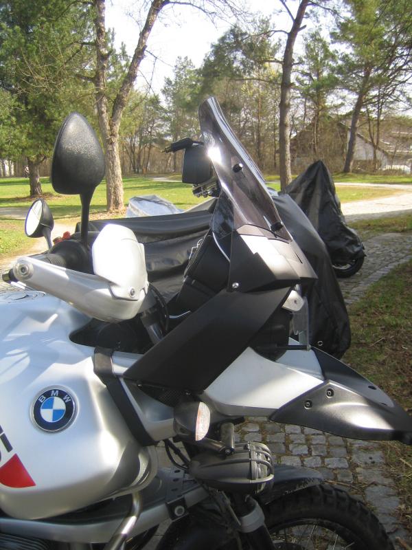

Hallo zusammen,
seit Mitte Oktober hat die Desierto 3 für die 1150 GS eine ABE.
Ich habe das Teil Mitte November erworben und da war die ABE mit dabei.
Montieren ließ sich das Teil gut, auch alleine. Da das Unterteil aus solidem Kunststoff ist, gips aus Fahrersicht auch keine Glasfasermatten mehr zu besichtigen. Prima ist die, bei der Verkleidung für die 1150er, eingearbeitete 12mm Strebe für´s Navi. Ich habe da mein 60'er montiert, was suppi geht.
Mit einem fahrtechnischen Erfahrungsbericht kann ich leider nicht wirklich dienen, da ich nur eine kurze Runde von ca. 30km mit nicht mehr als 100-110km/h gefahren bin. Und nun wird´s wohl eine Weile dauern bis Schnee und Salz dahin sind.
Wenn´s mehr zu erzählen gibt oder ich mit Fotos (montiert an einer silbernen GS) dienen kann, werde ich es hier kund tun.

"lang" ist es her, aber nun war die Sonne draußen und die Desierto3 ist an der 1150'er. Ich wollte ja mit Fotos dienen, aber ich weiß nicht, wie ich hier Fotos hochladen kann.
Außerdem steht bei mir:
Es ist dir erlaubt, neue Themen zu verfassen.
Es ist dir erlaubt, auf Beiträge zu antworten.
Es ist dir nicht erlaubt, Anhänge hochzuladen.
Es ist dir erlaubt, deine Beiträge zu bearbeiten.
Warum darf ich keine Anhänge hochladen? Hab doch nix getan...:(
Schreib mich mal an, dann kann ich Dir Fotos zumailen...
Happy evening,
Thomas

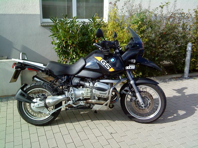

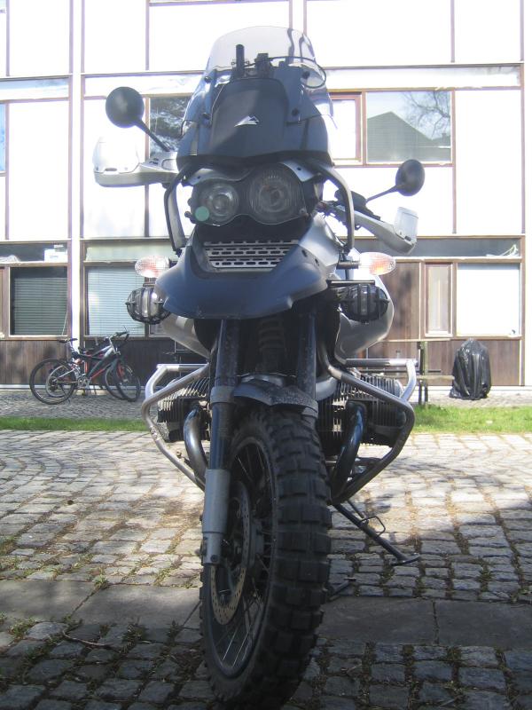

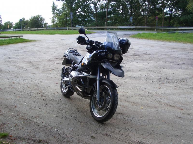

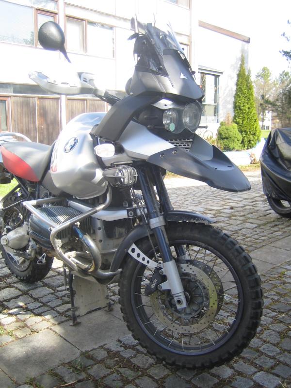

desierto 3
hab mir die desierto auch geholt und bin begeistert!!!
so leise war es noch auf keinem moped bei 100Km/h!!!
hier noch nen paar bilder (nich die besten)
gruß edgar

Aha, da hamma also schon mal ein paar Fotos...
Und wie ich sehe, die TÜV-konforme Variante.
Ich muss ja noch ein paar Beiträge schreiben, bevor ich meinen Senf (=Fotos) dazu beisteuern darf.
Aber soviel vorweg, auch ich bin voll zufrieden mit der Verkleidung.
Gruß Thomas

:eek: wie kann man sein so schönes Mopped nur so verschandeln? :(:( - die Verkleidung passt an ne 12er Plaste GS, aber doch nicht an die schönste aller R 11x0GS´n.... :mad:
Wenn Verkleidung, dann Desierto II, die ist wenigstens stimmig!!!! :(
Gast2878
hmmmm, also von vorne sieht die 3er Version schon cool aus aber von der Seite hat mir die Desierto 2, die ich auch montiert hatte, schon viel besser gefallen.
Der Navihalter der 3 ist allerdings ein Pluspunkt und die vermutlich bessere Verarbeitung auch.

Wenn ich mir die Bilder so ansehe.......
Mir gefällt die 2 deutlich besser als die 3.
Irgendwie sieht die 3 so drangebastelt aus.
Zu den Preisen von den Teilen äussere ich mich lieber nicht :eek:
