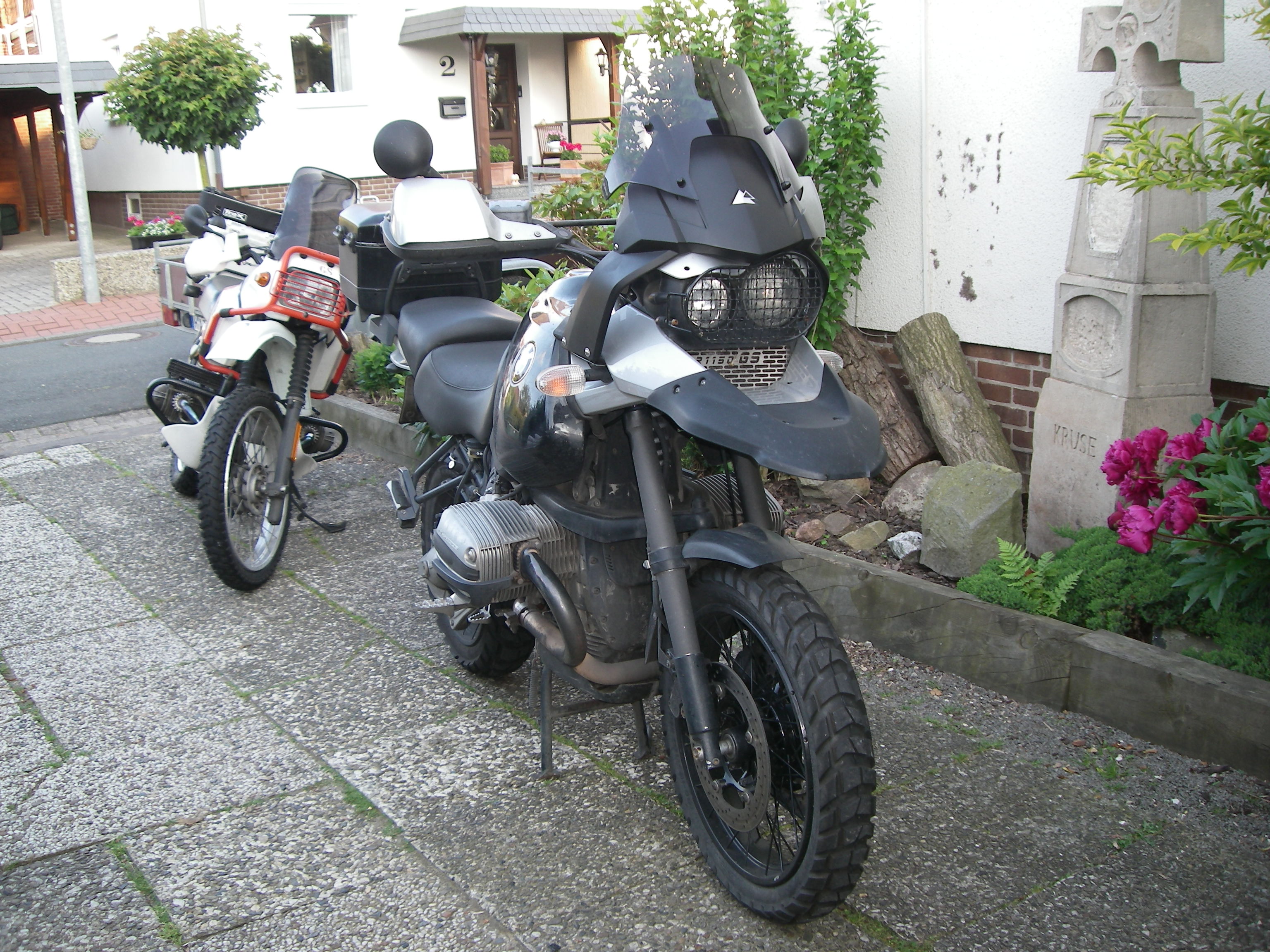

Oh - 1200er ?
Ich sach nur : Machen.
Ganz gemütlich mit nen Pott Kaffe ca.2 Stunden.
Grüsse Achim

Wie schauts mit Einschränkung der Sicht aus. Bin mit 176 nicht gerade ein Riese.
Oder ist der Aufbau so viel höher?

Moin Namenloser,
Die Verbreiterung gibt's bei BMW - original und günstiger als in der Bucht. Das ist keine ADV , macht aber ADV.
Ich habe vorne das Adv -Federbein drin, deshalb steht sie so hoch.
Zu der Verkleidung: Wie Du siehst ist sie auf ziemlich hoch gestellt,lässt sich aber dementsprechend noch nach unten stellen.
Die Steilheit lässt sich auch verändern.Alles mit minimalen Aufwand, aber besser nicht während der Fahrt. ;)
Sichteinschränkung gibt`s nicht.
Ich habe fast alle Scheiben, Verkleidung, ausprobiert. Spar dir das- kostet nur unnötig Kohle..
Ob Du die Kohle ausgeben willst musst Du entscheiden. Ich hab`s nicht bereut.
Grüsse Achim
