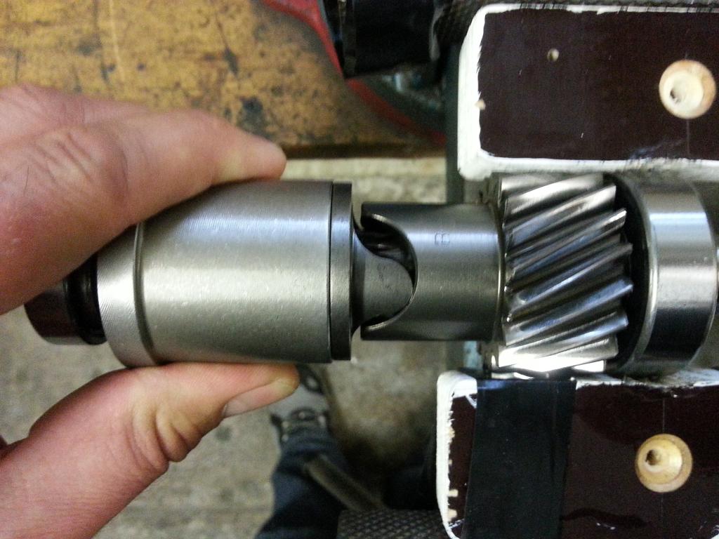

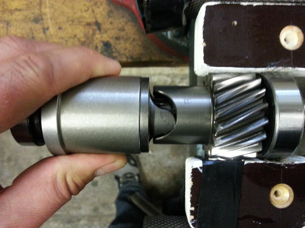

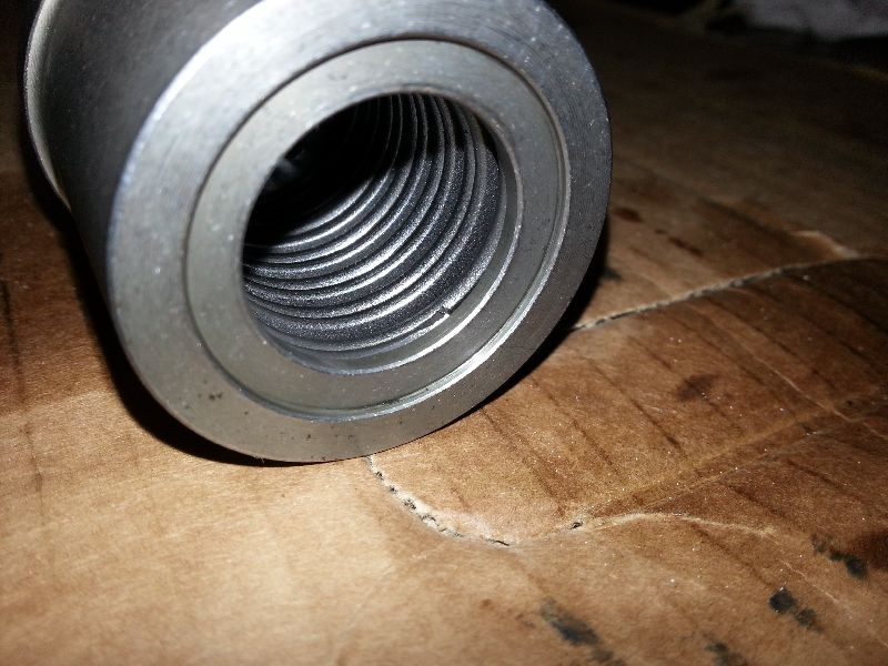

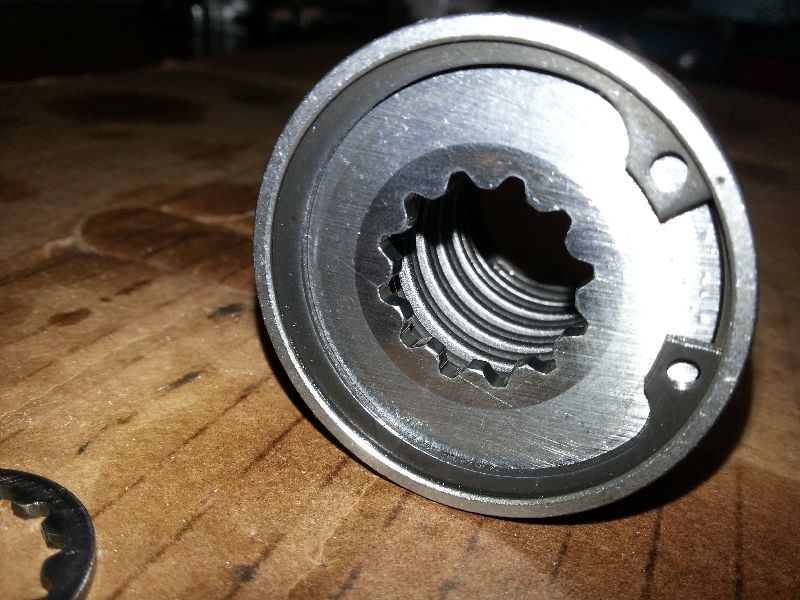

Mir ist an der Antriebswelle aufgefallen, das der Ruckdämpfer sehr leichtgängig ist, und ich frage mich, ob das normal ist:
Antriebswelle:
Läßt sich leicht mit der Hand bis zu dieser Position drehen:
Ist das normal? Oder ist da was ausgeleiert?

wenn du es mit der Hand schaffst eine 180° Drehung hin zu bekommen dann würde ich mir Sorgen machen .... das was im Bild zu sehen ist ist der Freiweg wo noch kein Ruck irgendwie gedämpft wird ..... völlig ok ....

Interessant. Die Welle der 1150er weicht erheblich von der M 97 ab. Z.b. sitzen da Kugellager und keine Kegelrollenlager.
Werde das Lager nochmal abziehen und die Welle zerlegen.
Ich werde berichten

Hi
Nachdem ich so ein Ding in Zustand "fast neu" im Keller habe:
Meine kann man nicht mal um die Hälfte dessen verdrehen was auf Deinen Bildern zu sehen ist.
Das Gabelstück lässt sich nur geringfügig verschieben bis es an dem Gehäuse/Federabdeckung an dem Du anscheinend zerrst anstösst (~0,5mm). Das Gehäuse ist fix.
gerd

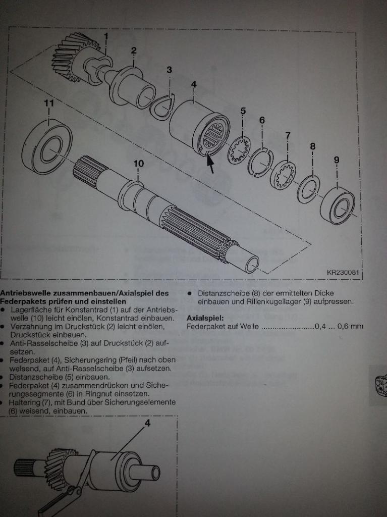

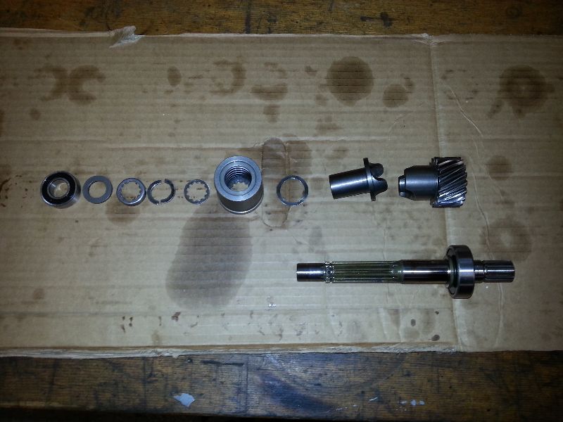

So, hier jetzt des Rätsels Lösung:
Eigentlich ist alles in Ordnung, man muß nur lesen können...

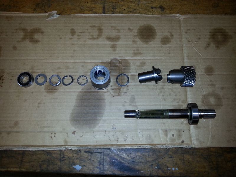

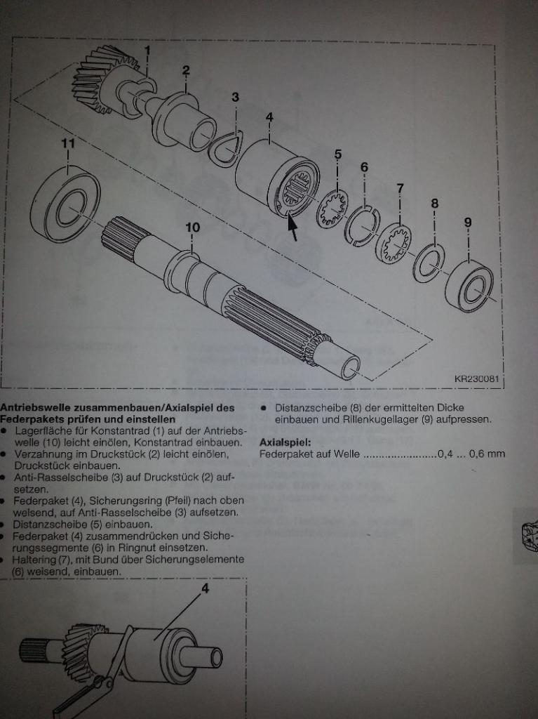

Hier die zerlegte Welle und die dazugehörige Explosionszeichnung:

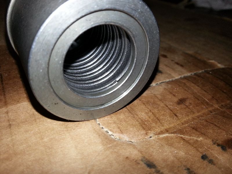

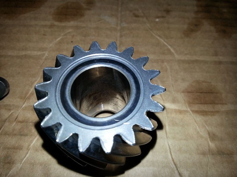

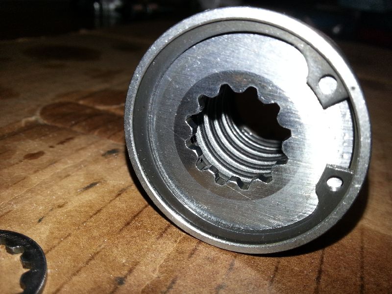

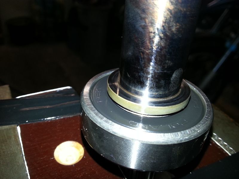

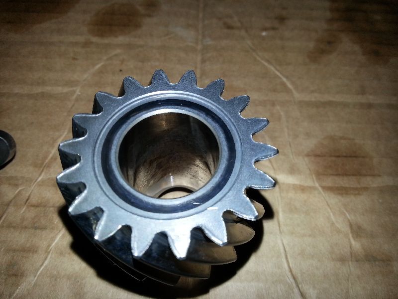

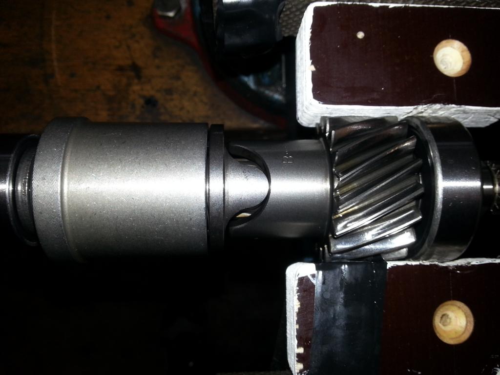

Es war kein Verschleiß an den möglichen Reibstellen wie bei Gerds Ausführungen feststellbar an Zahnrad oder Wellenbund, höchstens ein wenig "poliert":
Auch das Federpaket in der Hülse ohne Befund:
Des Rätsels Lösung liegt in Teil 5 (Federscheibe) und 10 (Distanzscheibe).
Die dicke Feder in der Hülse kann man nicht von Hand zusammendrücken, die Federscheibe sehr wohl.
Die Distanzscheibe kann man in diversen Dicken bekommen, bei mir ist eine 1,70mm starke Scheibe verbaut.

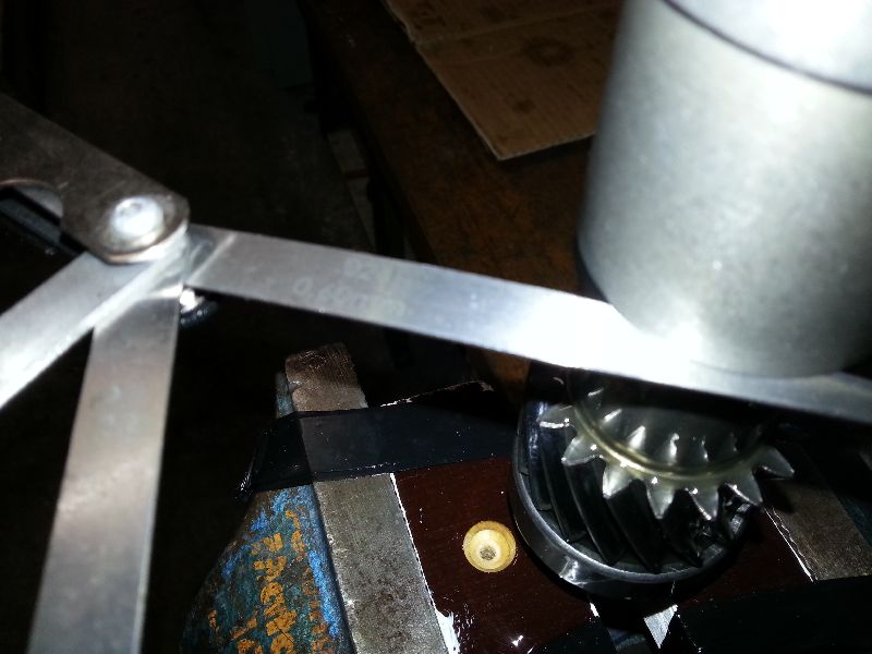

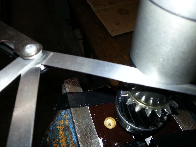

Baut man nun alles zusammen und mißt das Axialspiel zwischen Druckstück 4 und Hülse 6, so sollte ein Wert zwischen 0,40 und 0,60mm rauskommen.
Bei mir sind es 0,60mm, also obere Spielgrenze. Mit der nächstgrößeren Scheibe, 1,90mm, reduziert sich das Spiel auf die untere Spielgrenze. Werde ich die also mal bestellen tun...
Da steht es ja auch...
Also, alles in Ordnung, könnte so eingebaut werden, besser mit der neuen Distanzscheibe 0,20mm dicker.
So werde ich tun.

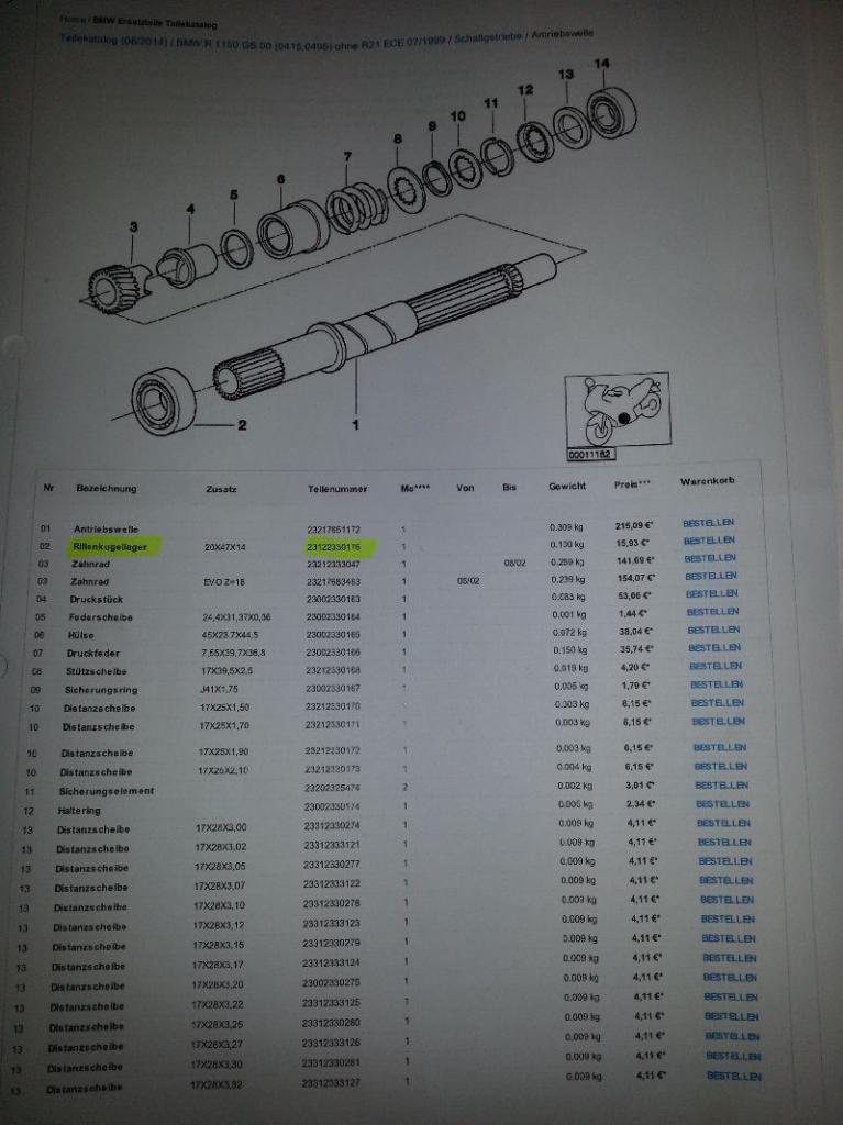

bräuchte eine Montage oder auch Explosionszeichnung für das Getriebe der R1150 GS Bj 2001. Könnte mir hier jemand was zukommen lassen? Will an meinem Getriebe die Lager wechseln. Schön wäre noch die Normbezeichnung der Lager, also nicht die BMW interne Nummer bzw. Bezeichnung.
