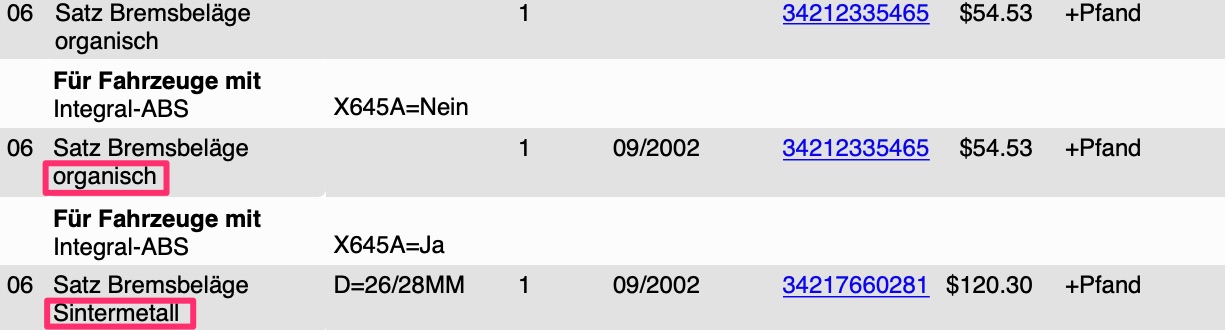

Fahre ja schon seit 13 Jahren die 1150-er Reihe. Nun sind wieder mal Bremsbeläge nötig und ich bin etwas verwirrt:

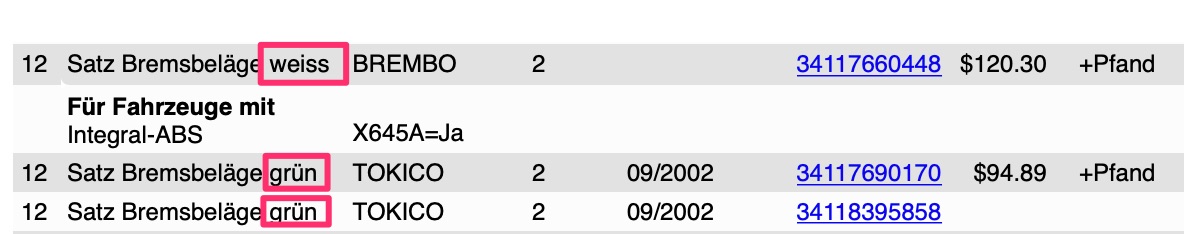

Gebe ich unter RealOEM.com - BMW Online Ersatzteilkatalog meine Fahrzeugangaben ein, so werden zwei Arten von Bremsbeläge aufgeführt:
Einmal Bremsbeläge weiss (Brembo) und einmal Bremsbeläge grün (Tokico).
Meine Bremszangen sind def. von Tokico (steht BMW drauf) und ich kann unmöglich rausfinden, welche ich original aktuell verbaut habe.
Hinten gibt es auch zwei Varianten: organisch oder sinter.
Welche soll ich da nehmen?
Kann mich jemand von euch aufklären?

Such mal bei Leebmann, dann ist es klar. Vorne die Tokico grün für I ABS (. 34118395858) und hinten sind nur die Sinter für I ABS (34217660281)

Danke Dir Volker für den Hinweis/ Link!
Habe die korrekten Beläge gefunden!
