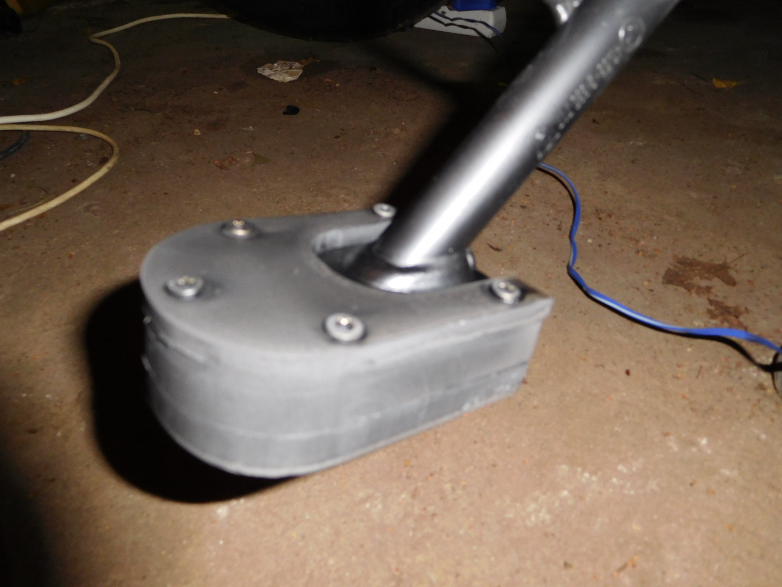

Mach mal ..... will ich sehen !!!!! :cool:

Also, ich habe ja auch immer über die große Schräglage auf dem Seitenständer gejammert und beim Parken immer auf das Gefälle der Straße geachtet. Dann draufgesprungen und den Schwung ausgenutzt, um die Kiste irgendwie auf die andere Seite zu bekommen (...mit meinen 75 Kg fehlt mir das Drehmoment des Standard-BMW-Fahrers, dafür kann ich besser springen... :) )
Nun habe ich die Halterung des Seitenständers und diese Ständerschraube, die sicher einen anderen Namen hat, erneuert. Dazu noch die Erhöhung von Hornig und sie steht perfekt!
Mit der Zeit war einfach alles so ausgeleiert, dass sie viel zu schräg stand.
Gruß, Machtien

Ich trau mich ja gar nicht das anzubieten ..... also wer Interesse an den dicken Schuh hat .... ich könnte noch ein paar anfertigen. Sollte man per IM verhandeln.

Ich habe mir da statt dem vielfach empfohlenen Eishockey - Puck einfach ne alte schwarze Rolle vom Inliner flach untergeschraubt. Lösungen dafür gibt's ja viele...auch hier im Forum.

Naja, wenn ich da mal meinen Stundenlohn einrechne, isses noch günstig. . .

Dieses Ding sieht so dick aus, dass es bestimmt beim Fahren an den Hauptständer kommt. Bei Hornig gibts sowas günstiger. Natürlich nur für die, die sich keinen Puck dranbasteln wollen.
