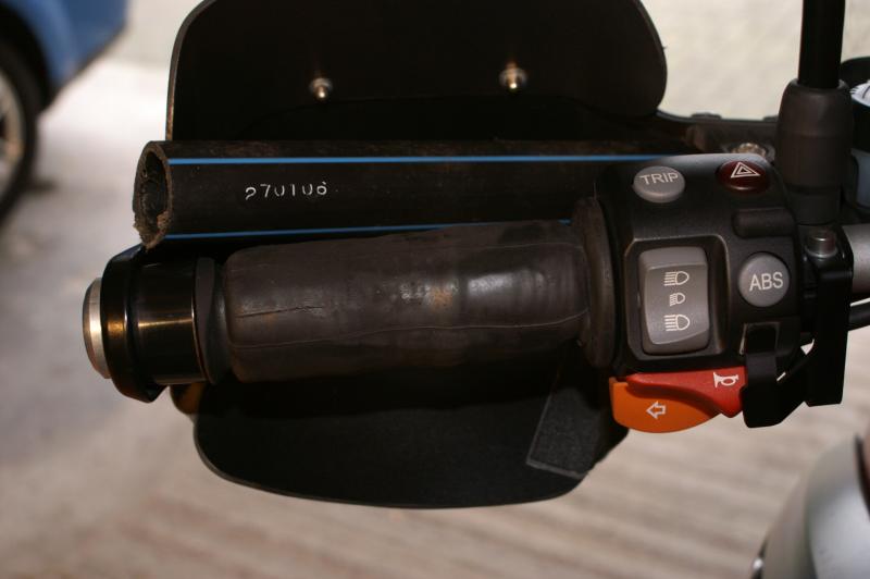

Hier sind mal zwei Bilder
Leider nicht ganz aus der Nähe:(
Die Handprotektoren mußt du schon abmachen (ich glaube 55er Torx)
In der Länge sind die Schrumpfschläuche nicht geschrumpft
Ich habe einen Heißluftföhn genommen...Kein Problem:D
Nach ca. einem Monat habe ich nochmal nachgeföhnt
vielleicht war ich beim erstenmal zu schlampig???
Oder die haben sich gesetzt???
Auf jeden Fall halte die jetzt ohne Probleme seit ca. 15000 km:D:D
