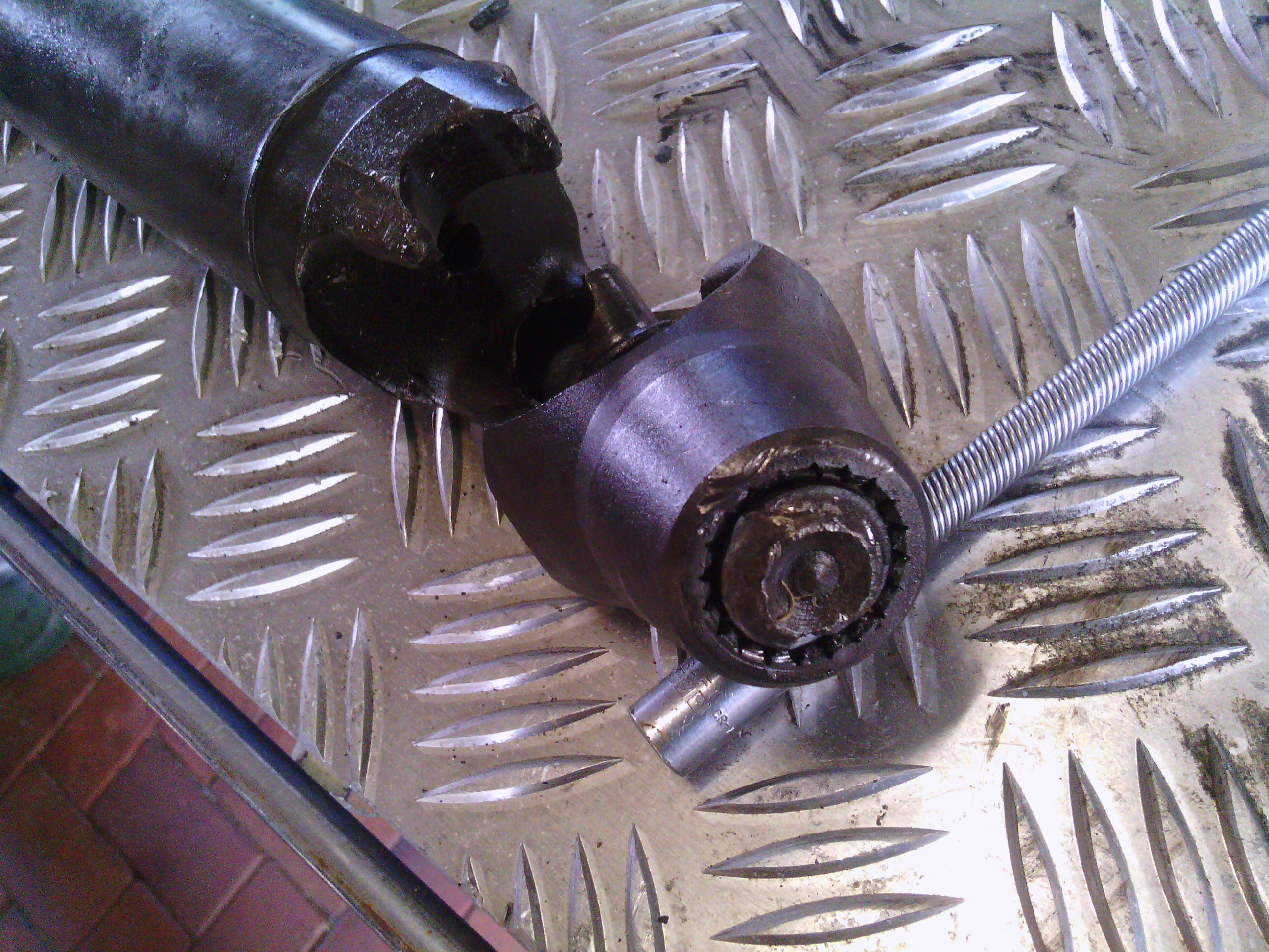

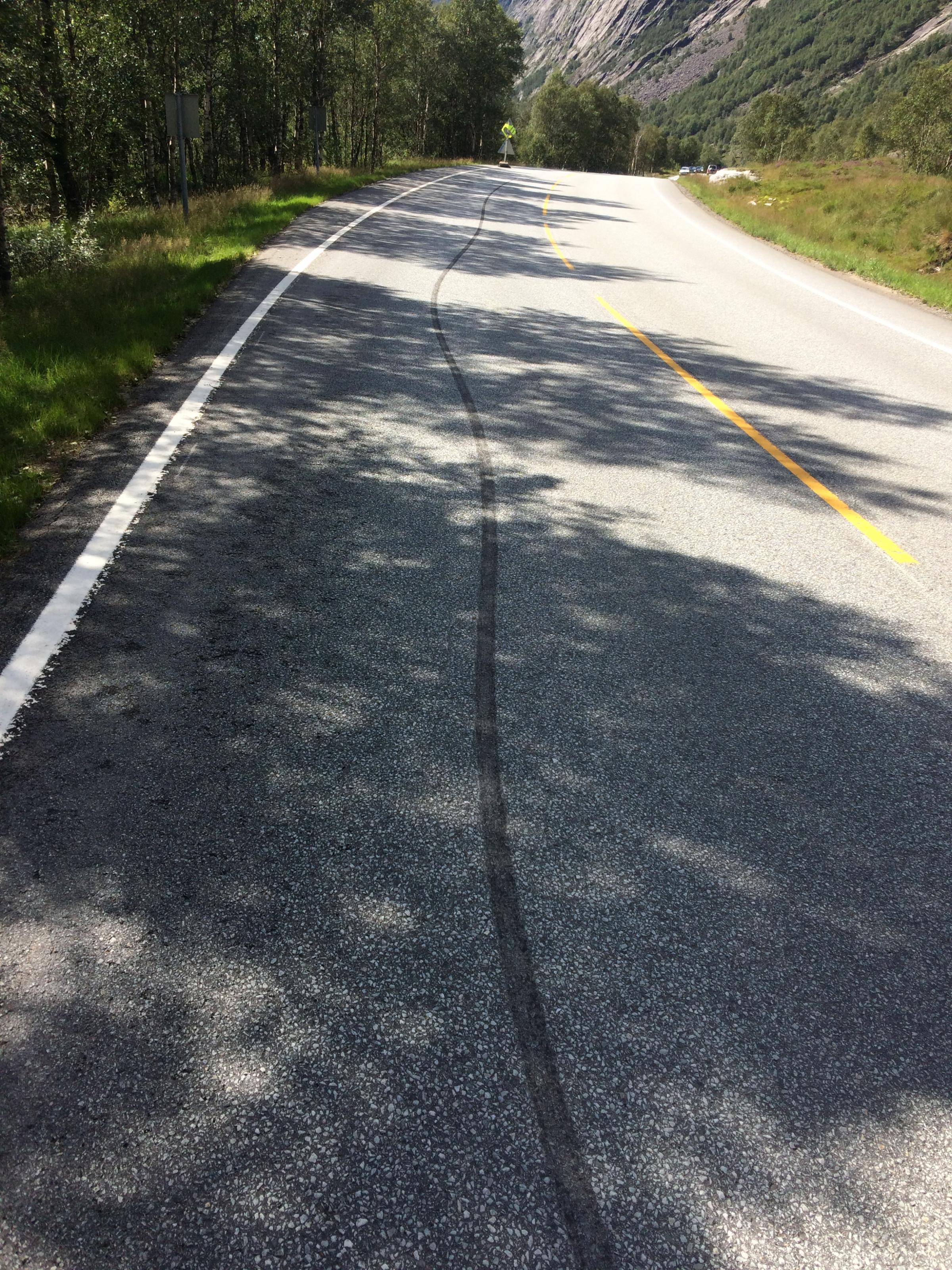

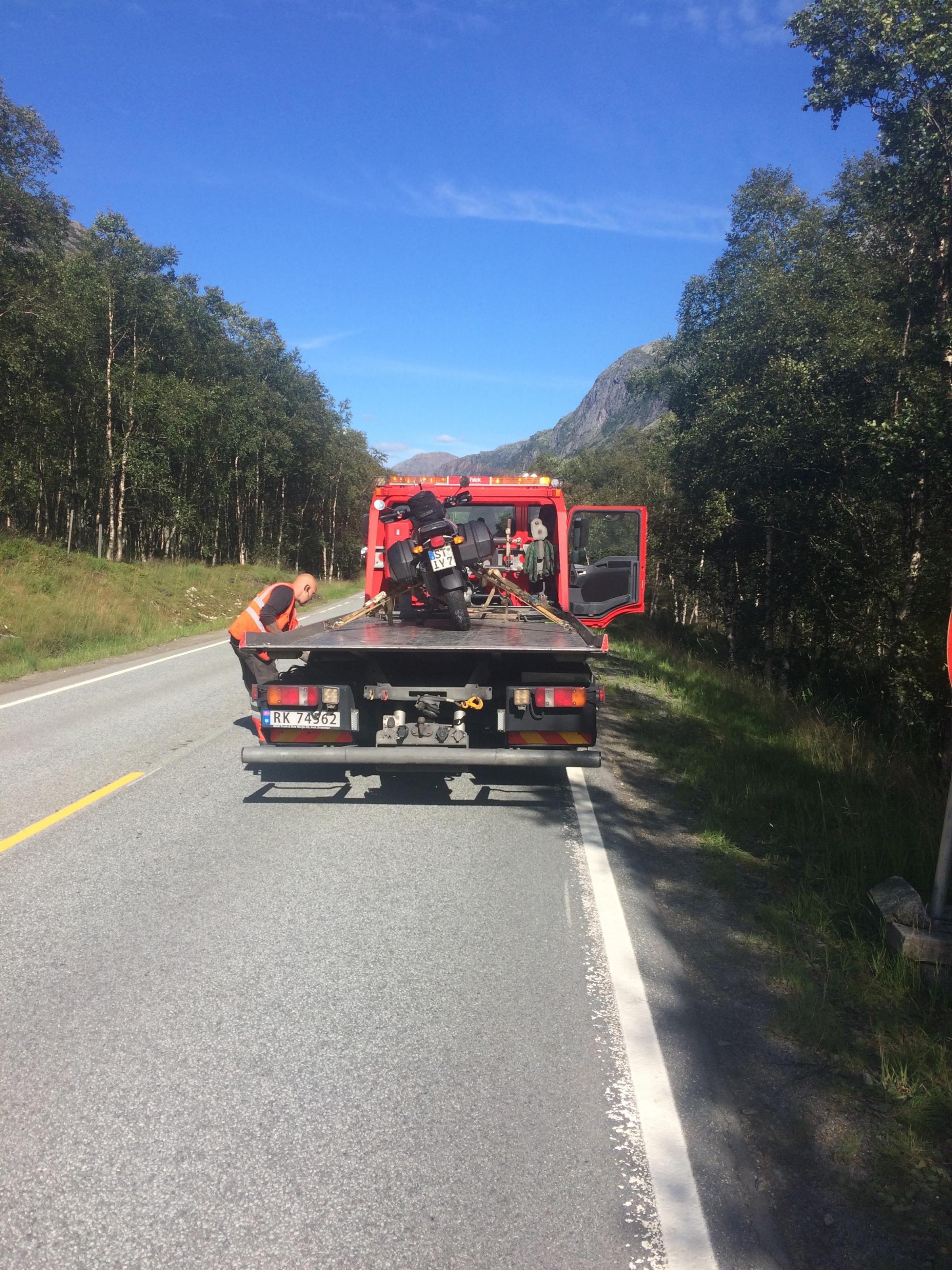

Nachdem mein Sohn 20 Jahre alt, seinen Urlaub mit dem Motorrad in Norwegen machen wollte, so richtig mit wild zelten usw. Ok, er war gerade zwei Tage in Norwegen als mein Telefon klingelte, mit den Worten: Papa ich habe eine Panne, bei 90 km/h blockierte das Hinterrad bis zum Stillstand.
Es dauerte zwei Wochen bis die GS wieder zuhause war, Dank Schutzbrief.
Heute daran um nach der Ursache zu suchen.

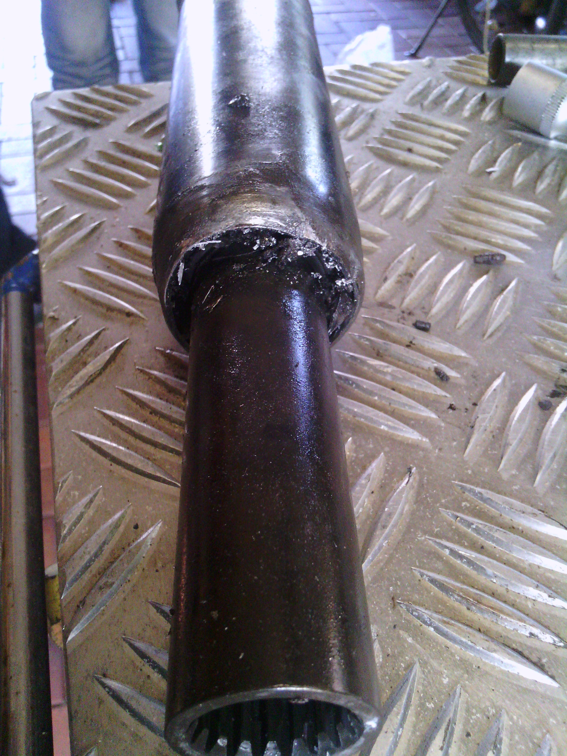

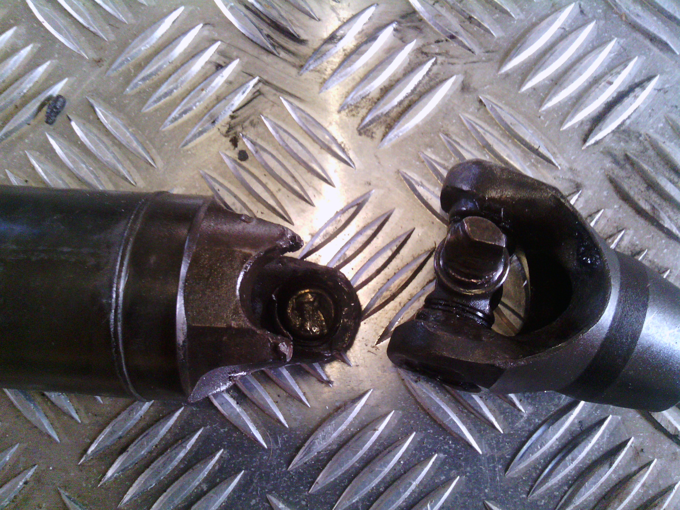

Endantrieb ab, dieser ist in Ordnung. Der hinter Teil der Kardanwelle auch, aber der Vorder Teil der kardanwelle war am Kreuzgelenk gebrochen. Jens fischte das vordere Teil der Kardanwelle aus der Schwinge. Dabei dachte ich, da hat er ja noch mal Glück gehabt, doch steckte in dem vorderen herausgefischten Teil die Verzahnung der Getriebeausgangswelle.
Wirklich Schade, nun musste das Getriebe auch noch heraus und in den nächsten Tagen repariert werden.

Hi
Ursache gefunden. Der von mir befürchtete Worstcase.
Es scheint das Kreuzgelenk gebrochen zu sein und hat dann die Welle abgeschert.

Hallo
So sehe ich auch die Reihenfolge, zumal er vorher schon ein Knacken vernommen hatte, welches bei meiner Probefahrt nicht auftrat, oder meine Ohren nicht mehr hören konnten?!?!
Die Abnutzung des Kreizgelenkes kann man auf dem Bild gut erkennen.

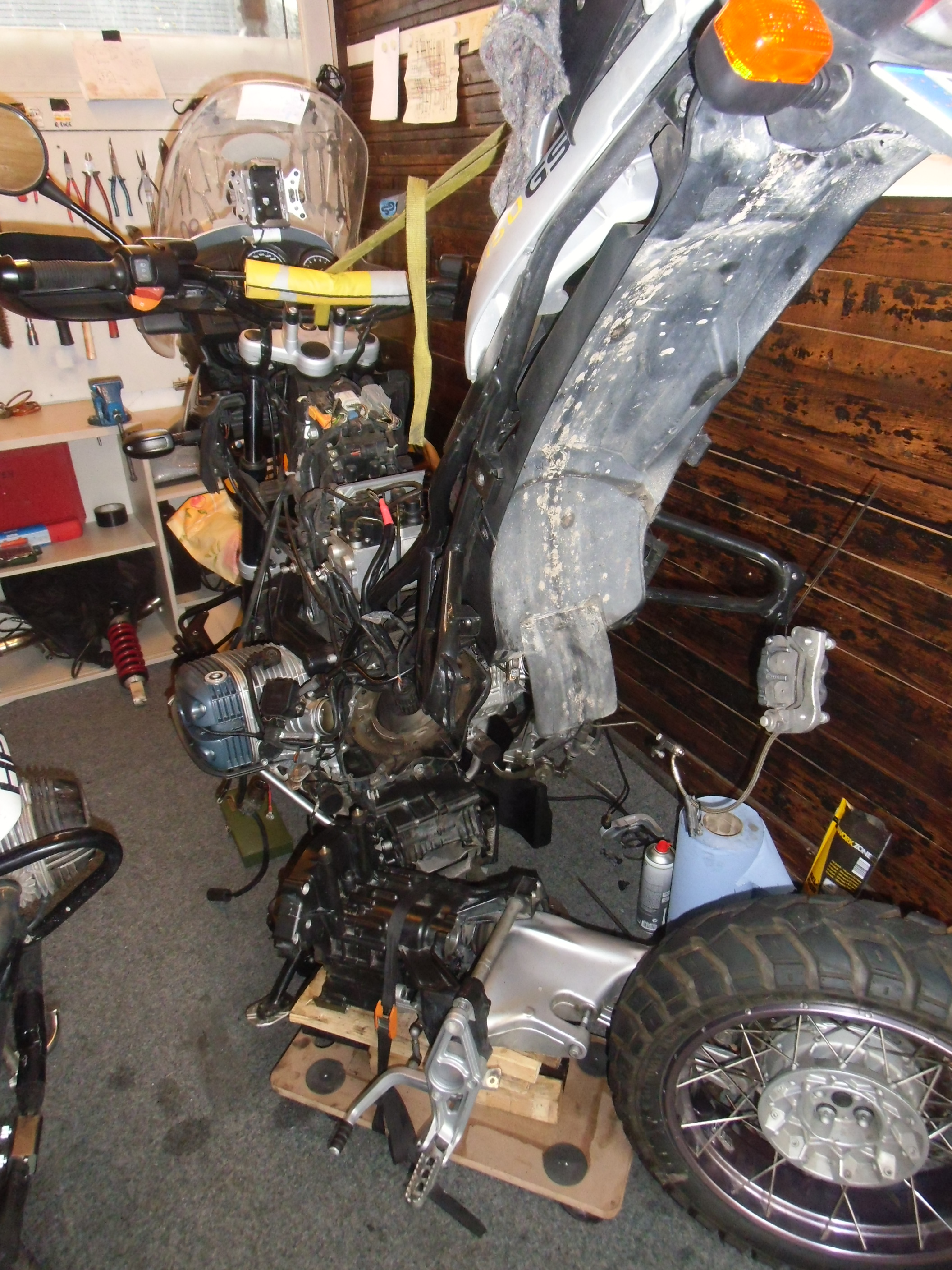

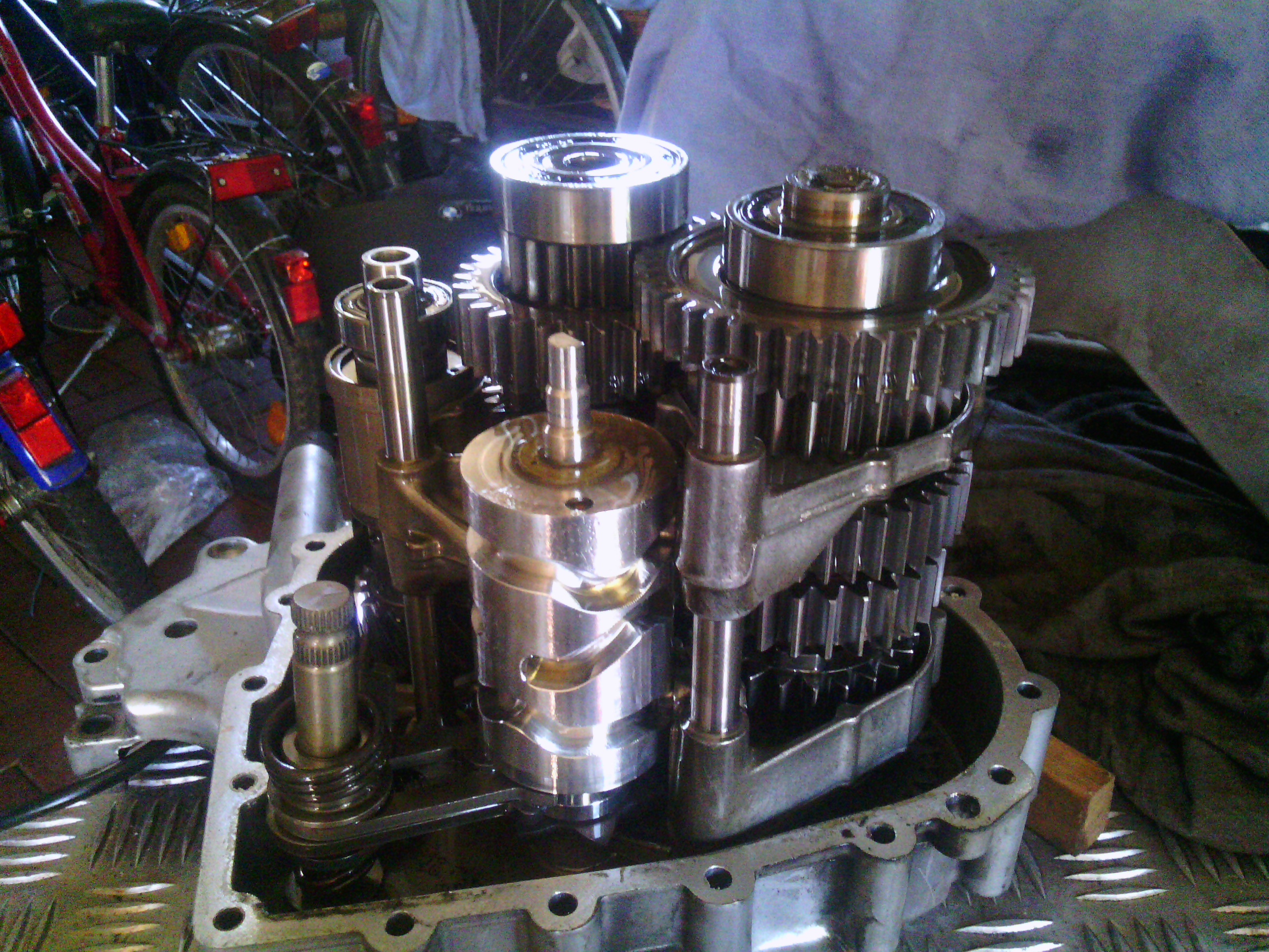

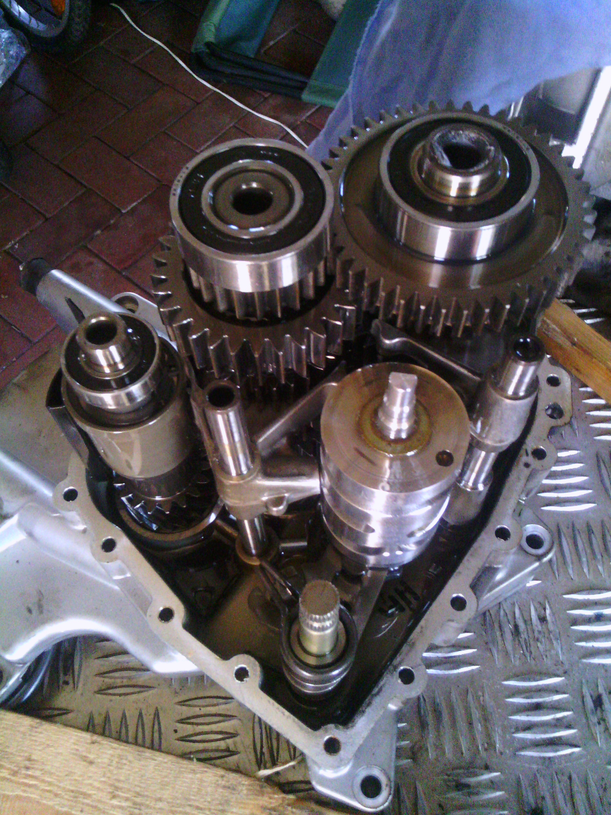

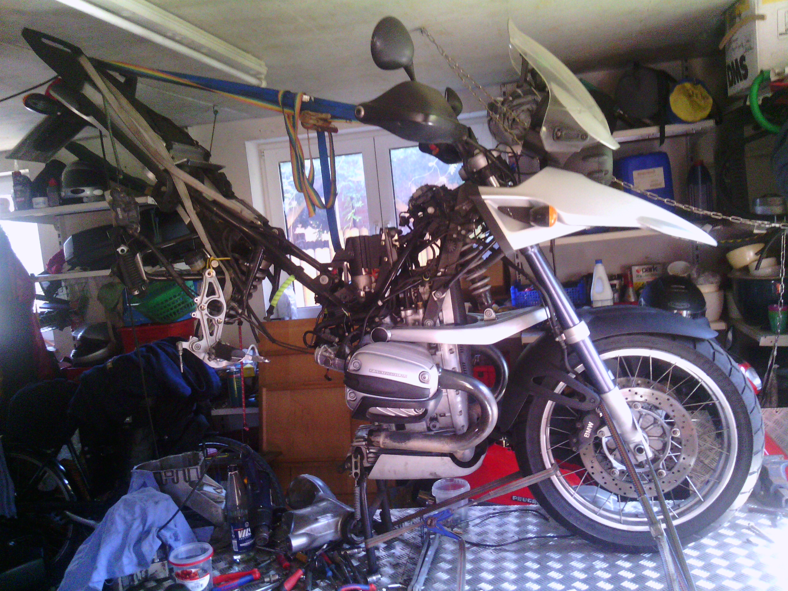

Die Kuh steht schon auf der Bühne, das Getriebe ist auf. Nun geht es in den nächsten Tagen weiter die Zahnräder der Ausgangswelle auf eine andere Welle zu bauen, ein neues Schwingenlager einzubauen, auch dieses wurde vom defekten Kardangelenk in Mitleidenschaft gezogen.

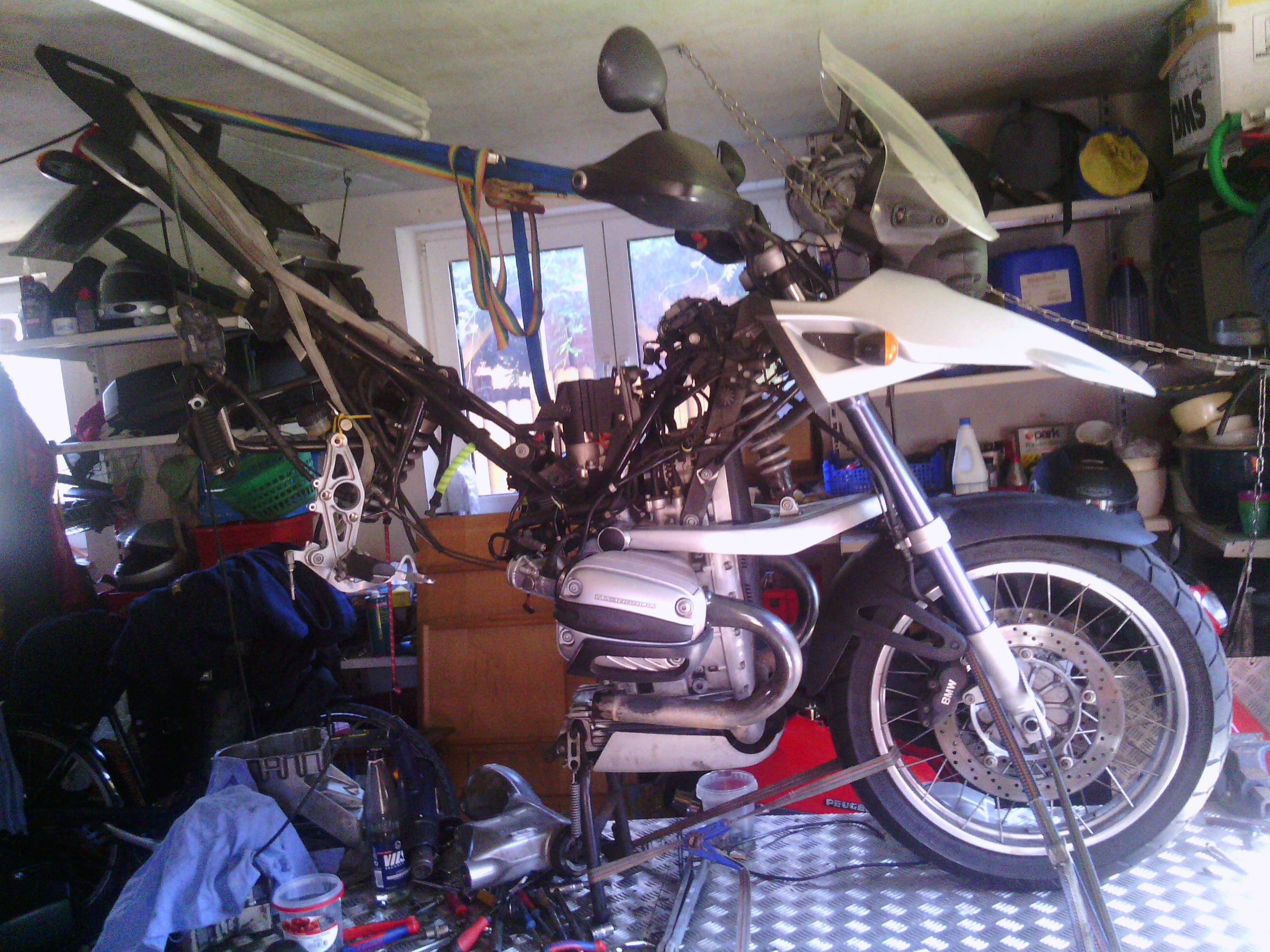

zuerst möchte ich sagen, die GS fährt wieder.
Ich oute mich nun:
Leider mussten wir das Getriebe zwei Mal aus- und einbauen, da wir so gewissenhaft sein wollten und alle Einzelteile der Ausgangswelle sauber abgelgt hatten um sie wieder richtig auf die heile Welle zu ziehen.
Allerdings hatten wir sie nicht beschriftet und so hatten wir ( ICH WAR ALLEIN VERANTWORTLICH) beim ersten Mal die falschen Zahnräder drauf.
Die Zahnräder mussten getauscht werden, da er den kurzen Sechsten Gang weiterhin behalten wollte. Der Unterschied rein optisch ist nur, dass das Zahnrad des sechsten Ganges 4mm im Durchmesser kleiner ist.
Gemerkt hatten wir es erst beim Durchschalten im Stand, da es im Sechsten ein Geräusch gab (Pfeifen), welches auf einen Fehler hinwies.
Gut dann eben zum zweiten Mal, dieses Mal dauerte der Ausbau gerade mal 1,5 Stunden und das Öffnen und Wechseln der Zahnräder mit Einbau eben noch einmal 4,5 Stunden. Wir waren wesentlich schneller als das erste Mal.
Mein Fazit:
Beim Ausbau größerer Sachen so viel wie möglich beschriften. Das war Lehrgeld, welches zwar kein Bares gekostet hat, aber sicher nie vergessen und hoffentlich nie wiederholt wird.
