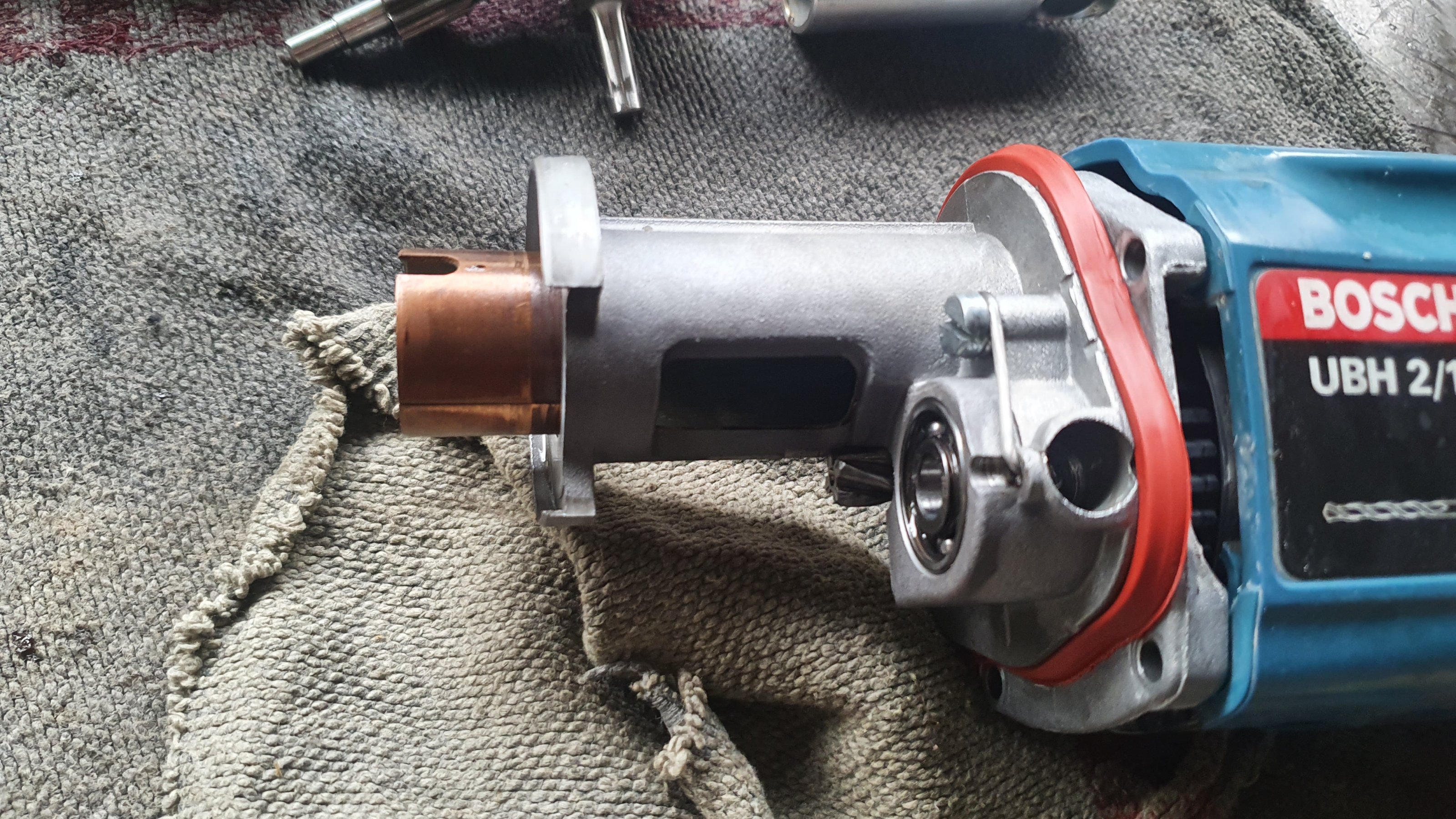

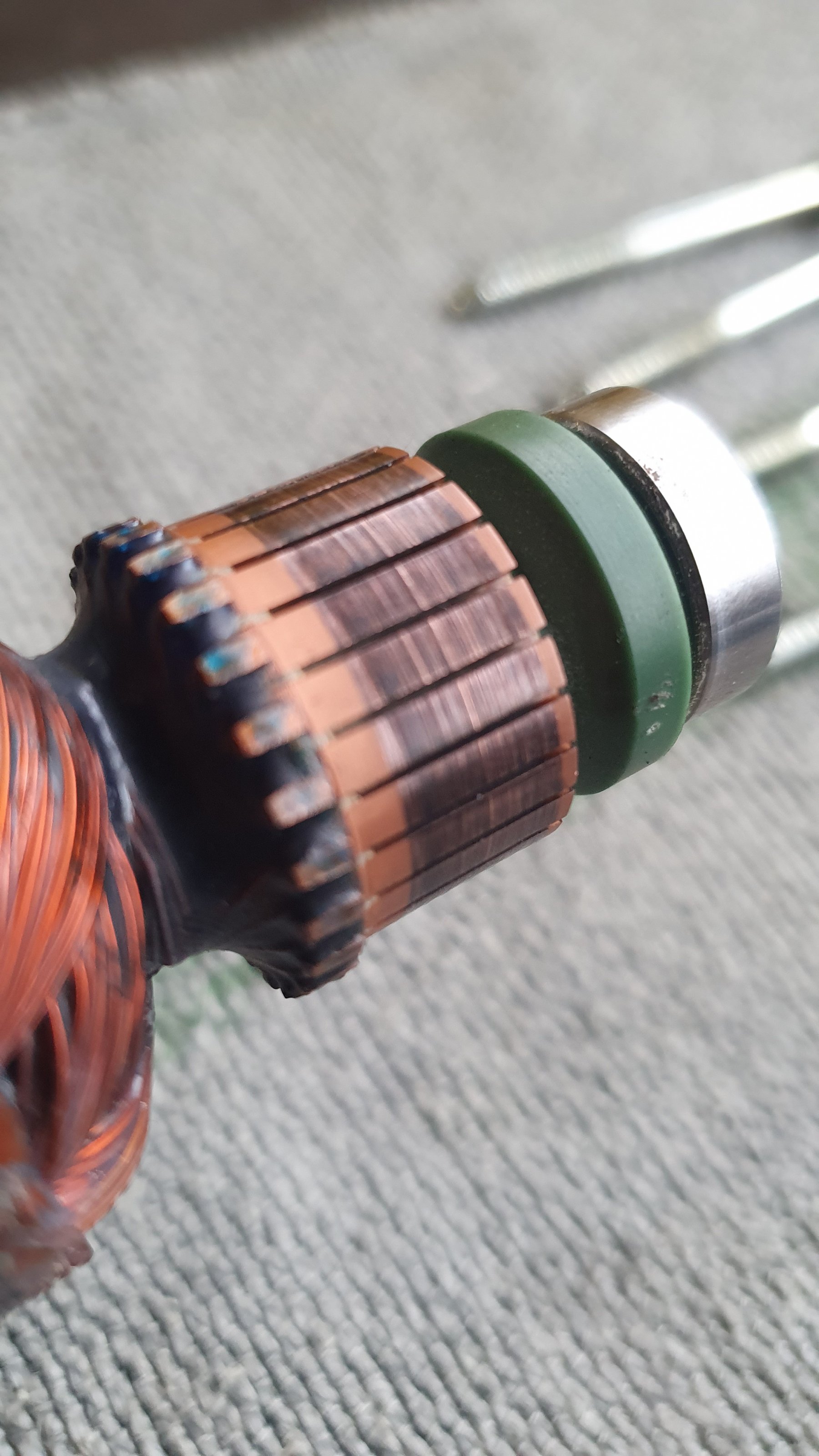

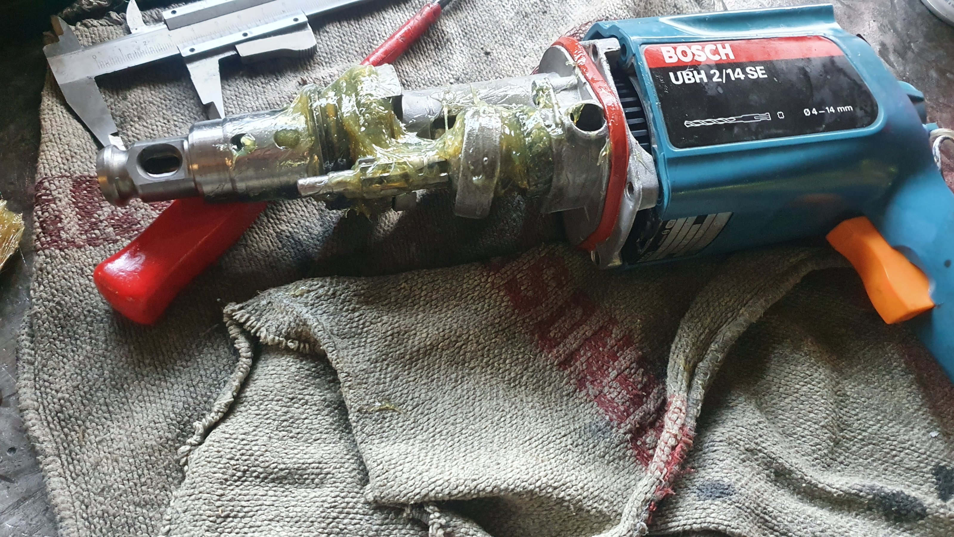

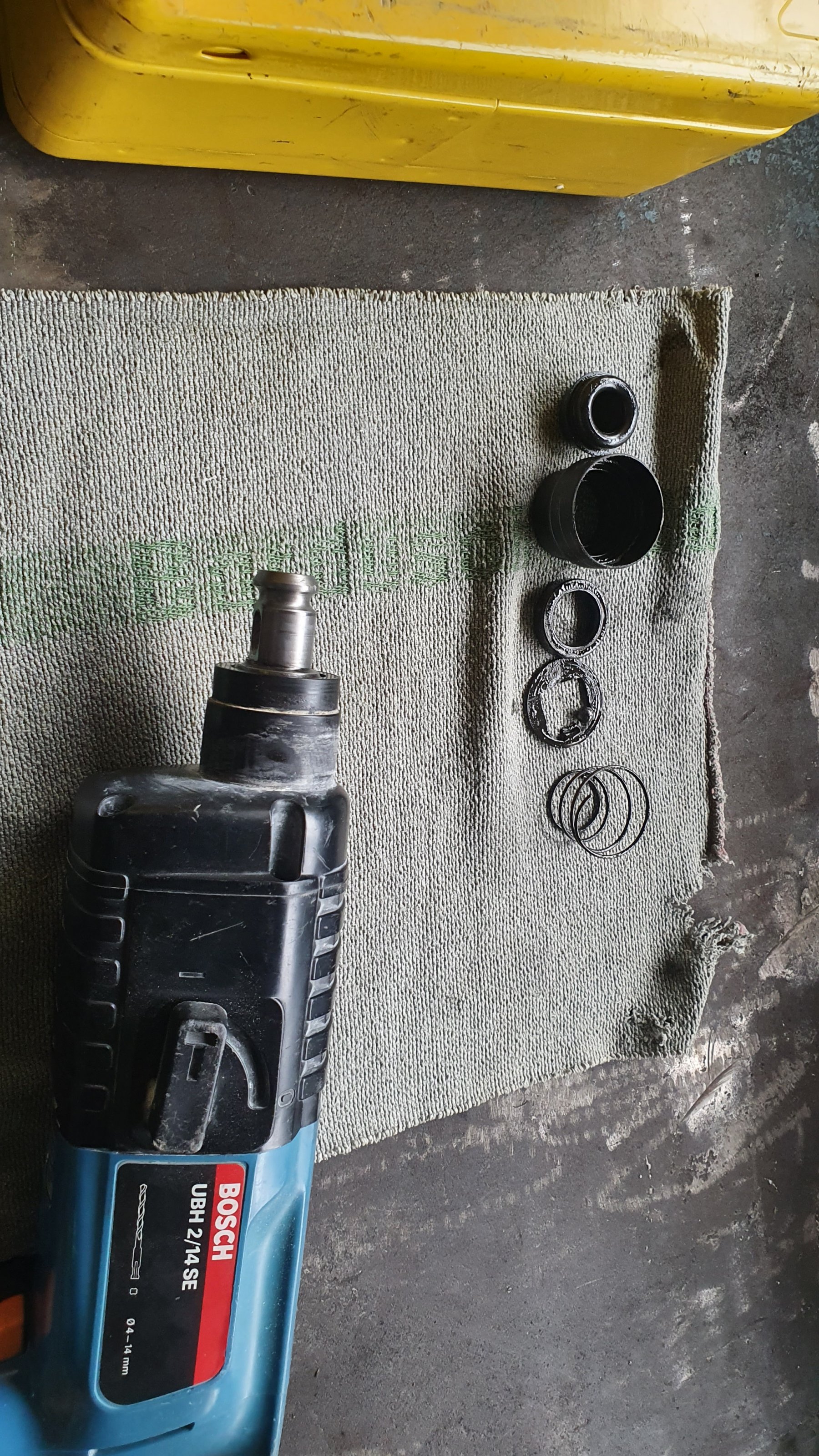

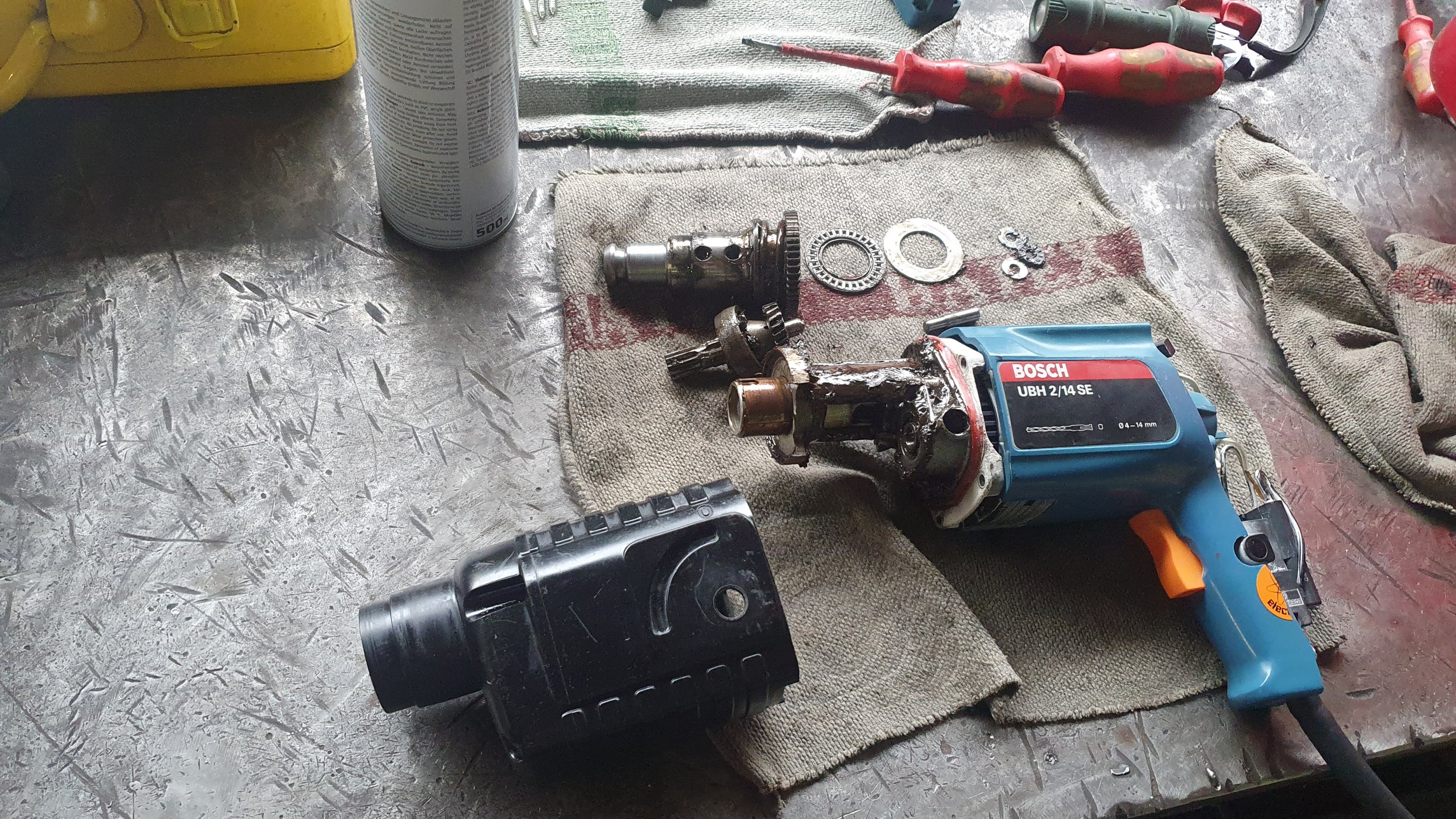

Insgesamt ist die Maschine definitiv in einem TOP-Zustand. Im Bereich des Futters ist nichts ausgeschlagen, der Motorbereich Anker/Wicklungen/Kommutator usw. ist staubtrocken, d.H. das Getriebe ist zum Motor hin absolut dicht! Das hintere kleine Motorlager dreht einwandfrei, ist ja auch ein WIB-Lager ... so ziemlich das absolute Gegenteil von Chinaschrott, siehe Performance Bearing Supplier | Bearing Solutions | WIB
Da kann ich Sanne verstehen, daß sie diese Maschine erhalten will!!!!!
Sowas gibt es heute leider nicht mehr zu kaufen, ohne einen Kredit aufnehmen zu müssen!

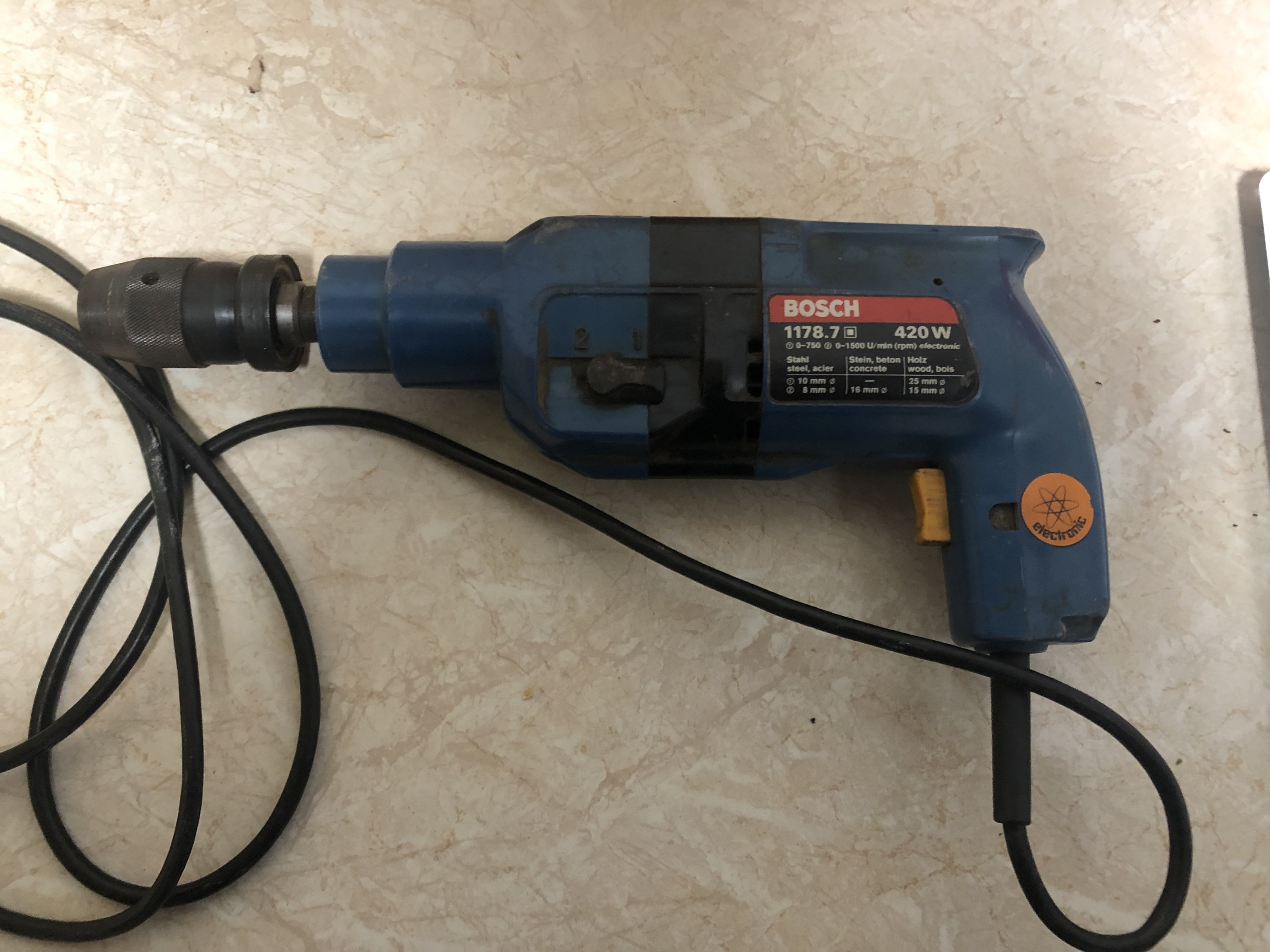

Super Bericht. Kompliment an Andreas.
Ich freue mich gerade wie Bolle, weil ich auch ne alte Bosch zu Hause habe. Von meinem Vater geerbt und definitiv über 40 Jahre alt. Ich habe vor Jahren mal das Bohrfutter auf Schnellspannfutter gewechselt ansonsten war an der Maschine noch nix. Zwar kein Bohrhammer aber immerhin eine Schlagbohrmaschine.
Recht schwer das Teil ;) ;)

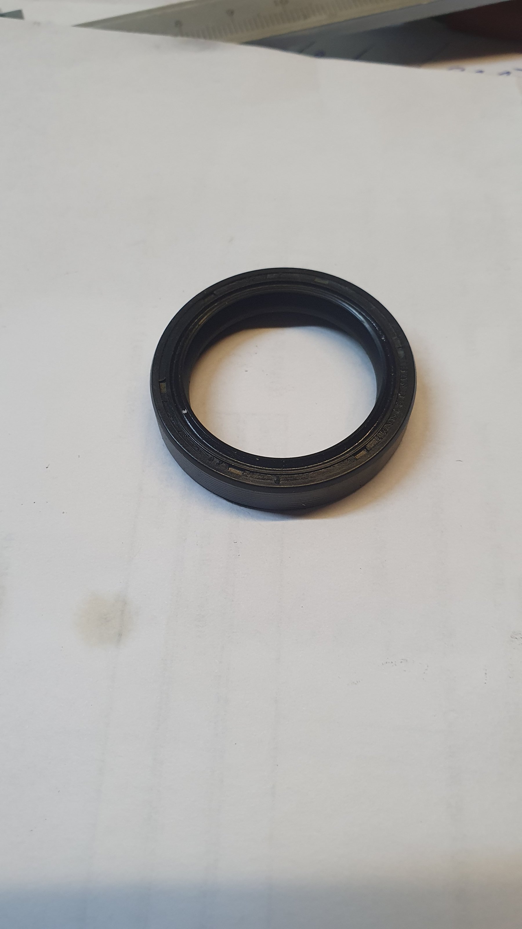

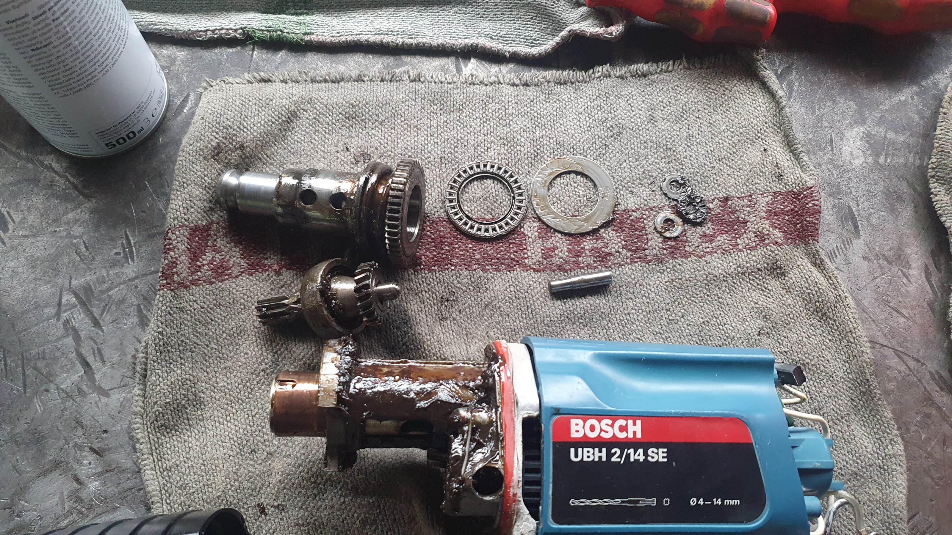

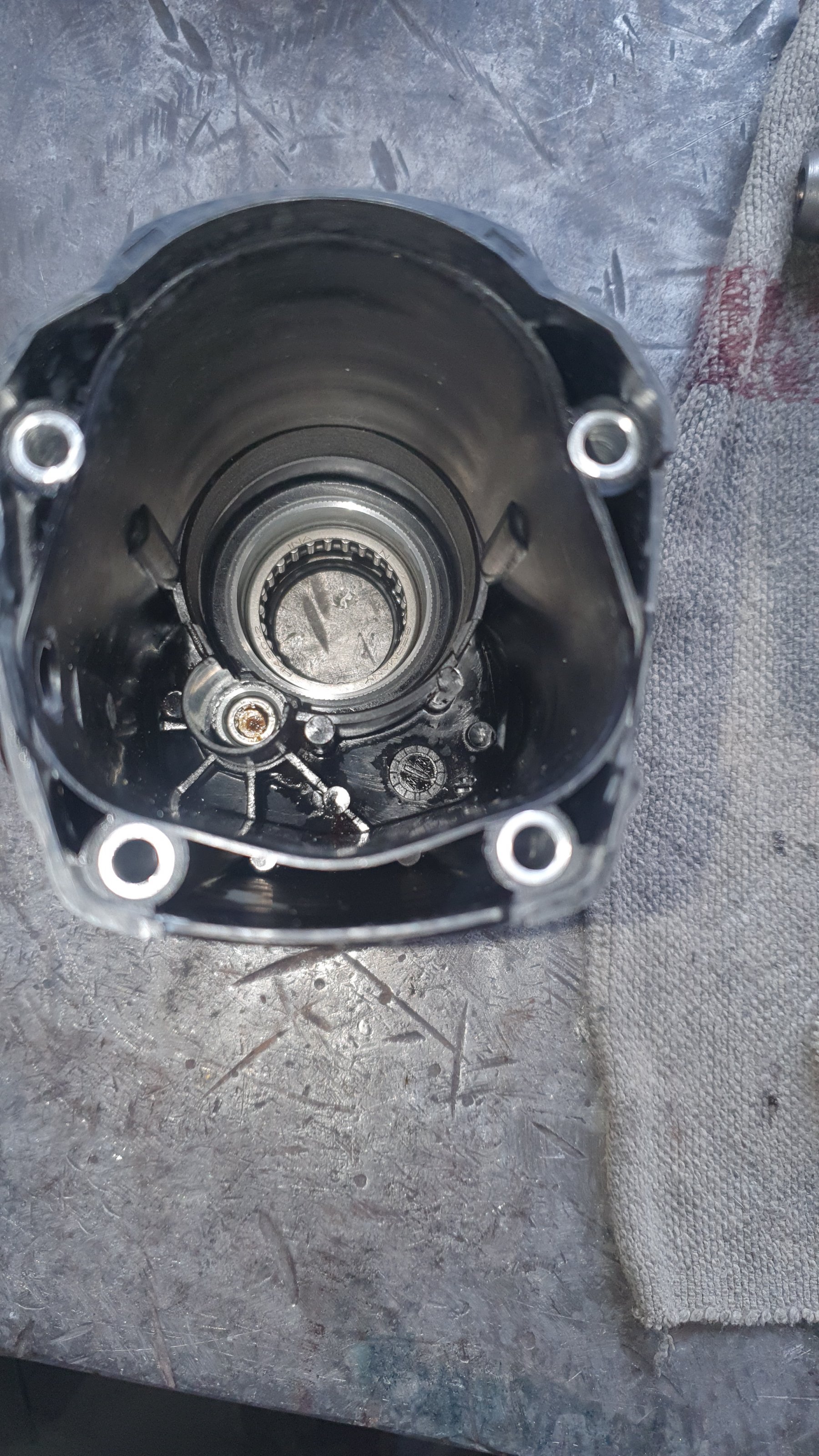

So, da isser, der Übeltäter: Wellendichtring 28x37x7 BASL

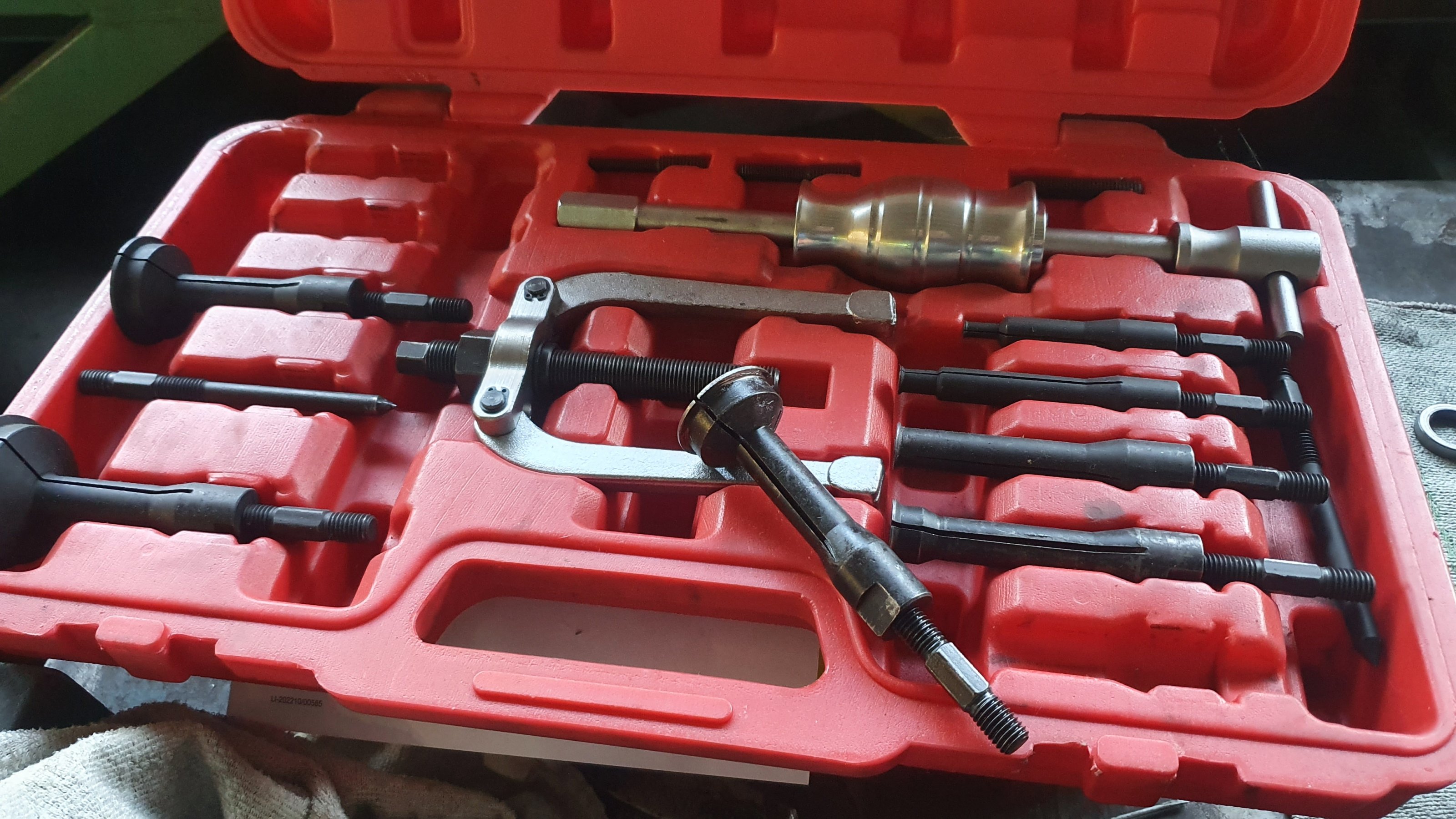

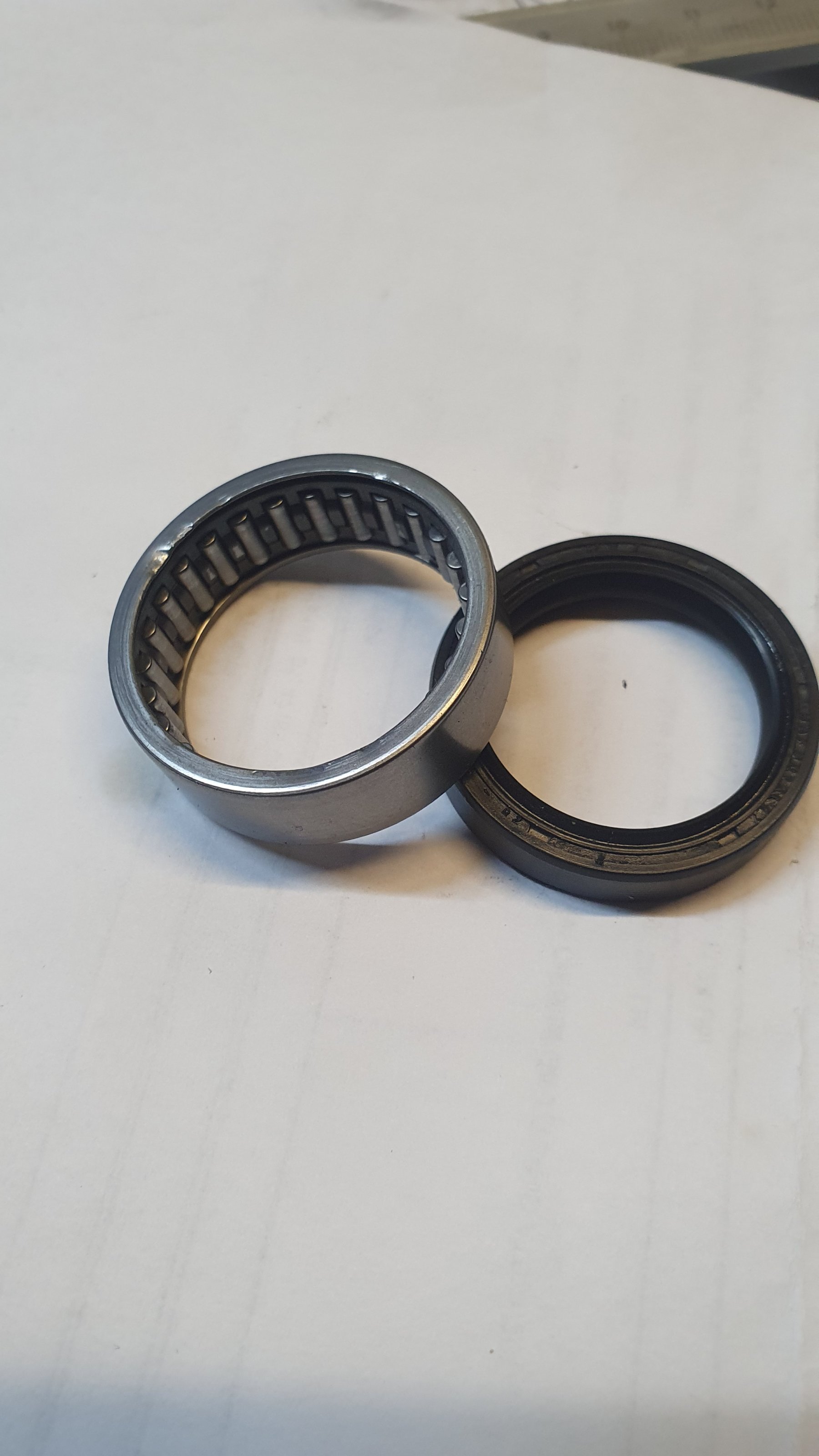

Vorher musste noch das vordere Nadellager raus, ein INA HK3012 ... zuerst habe ich es mit leichten Schlägen mittels Treibdorn versucht, da bewegte sich nix ... also doch das große Set:
Das Nadellager hat durch meinen ersten Versuch kleine Dellen am Käfig bekommen, läuft aber noch einwandfrei ... könnte das dünne Blech auch zurückbiegen und gut wäre es bzw. einfach so lassen, würde auch funktionieren ...
Der WeDi in der BASL-Ausführung ist schwierig zu bekommen, man findet nur die BAOF-Version in 28x37x4 ... so habe ich gerade mit meinem örtlichen Lieferanten telefoniert, der besorgt mir Lager und WeDi in BASL-Ausführung bis Dienstag kommender Woche!

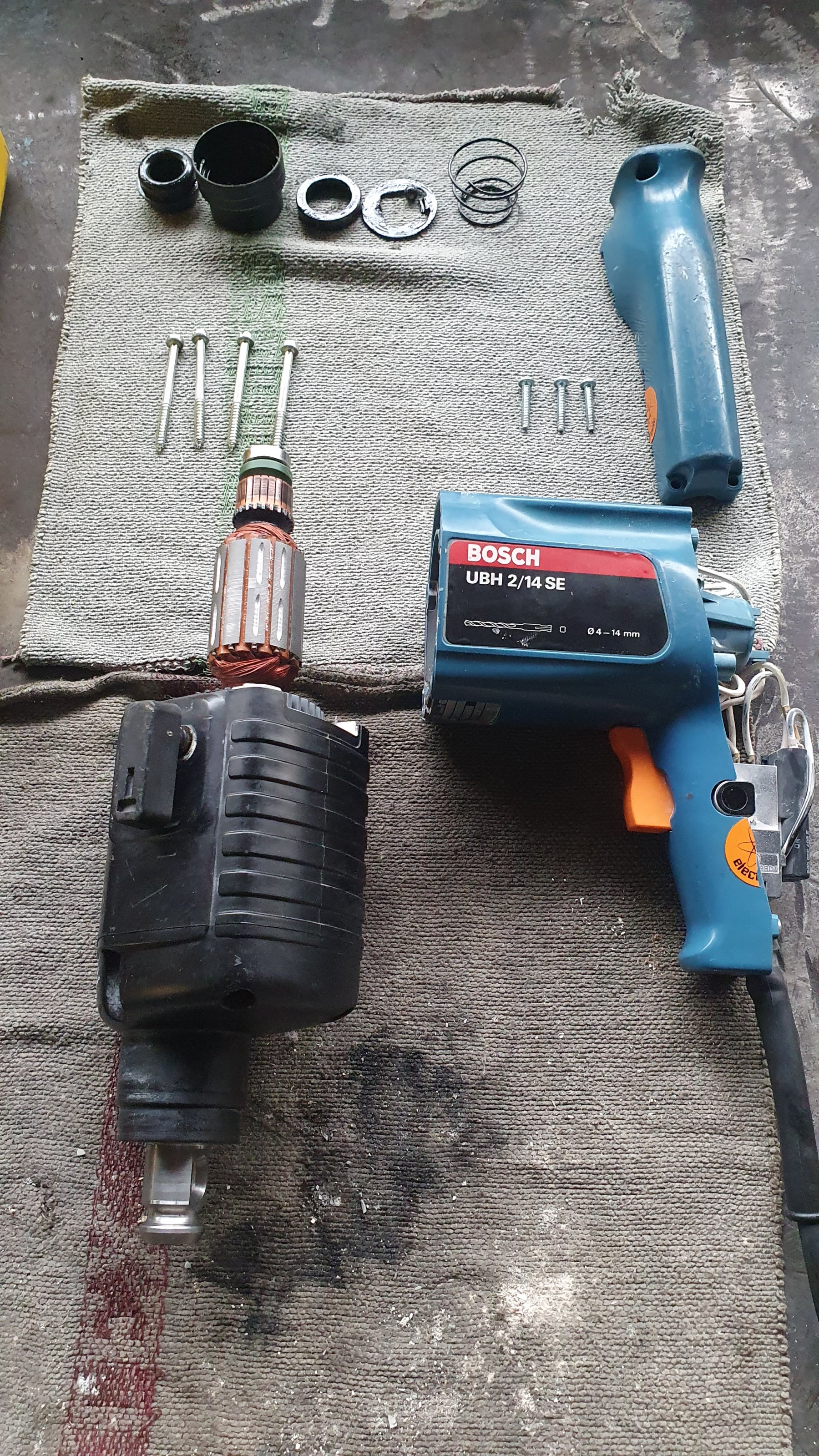

Mensch Uli,
das ganze Kohle-, Kupferlamellen-, Bürsten- und Statorgedöns ist alles zweit- oder drittrangig wenn vorn am Bohrhammer Öl austritt. Es sei denn, die Kupferlamellen dichten ab. Quasi als Lamellendichtung ;) ;)
HG
Wenn ich so'n Ding zerlege, dann ganz, so wie es Andreas auch gemacht hat. Ich habe nur mal das "volle Programm" erläutert, was ungünstigstenfalls anzuwenden wäre. Es ergibt wenig Sinn, nur den Wedi auszuwechseln, nur um 14 Tage später/nach dem nächsten Einsatz das Teil wieder auf dem Tisch zu haben, um am anderen Ende (das mit dem ursprünglichen Fehler aber so gar nichts zu tun hat ;)) zu reparieren. Auf die Art habe ich mich bei einigen Chefs unbeliebt gemacht (ein zweiter, dritter, ... Besuch hätte mehr Geld gebracht ;)), aber auch bei einigen Kunden ("da war doch grad jemand, warum hat der das nicht festgestellt und behoben, die Rechnung für den erneuten Besuch zahle ich nicht" :(), aber letztlich habe ich immer! top intakte Geräte hinterlassen (und Softwareinstallationen, bei denen auch jede Menge Blödsinn außerhalb der Installations-/Wartungshorizonte zu Unannehmlichkeiten führen können) und nicht nacharbeiten müssen (o. Kollegen damit belästigen).
@AndreasO
Sauber!
Wie oft hast Du Dir die Finger gewaschen, um das klebrige Fett nicht auf Handy o. Kamera zu tragen? ;)
Uli
