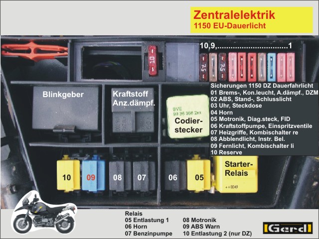

So, nun zur Steckerei, gesteckt ist ein gelber, in Reserve ein rosafarbenen mit 3 Kontakten, wenn ich den stecke, springt die Q ohne Zündung an !!!! Im Rahmenheck, beide Stecker offen.
Aber, schaut euch die Fotos an.

z-elektrik011t.jpgDie Rosa farbige Stecker solltest du aber in der Mittlere Reihe im Sicherungskasten Stecken wahrscheinlich an eine Stelle die jetzt offen ist? Hört sich für mich fast so an als ob du das Anlasser Relais ziehst und da die Rosa farbige Stecker rein machst. Dann Startet die Q tatsächlich ohne Zündung....

Wieso hast du dann jetzt beim Freundlichen ein Rosa Codierstecker bestellt? Auf den Bild hast doch welche liegen oder sind das nicht Deine?? Ähm, Du willst noch genau wissen WO Du die stecken muss?! Klick doch mal auf das kleine Bild bei mein letzte Posting, ich meine das dass Bild doch ziemlich eindeutig ist. Zieh danach mal den Sicherung von Motronic für ein Paar Minuten um den Fehlerspeicher zu löschen. Wenn die Q danach gestartet wird solltest du mal den Fehlerspeicher auslesen. Es kann nicht schaden den Gasgriff beim eingeschaltete Zündung ohne das der Motor läuft vorher mal zweimal komplett auf und wieder zu zu drehen.

Danke Männer, der rosafarbene, hat die falsche Codierung, nämlich, 30 / 87 / 87a. Haben soll er aber, 30 / 87a / 87.
