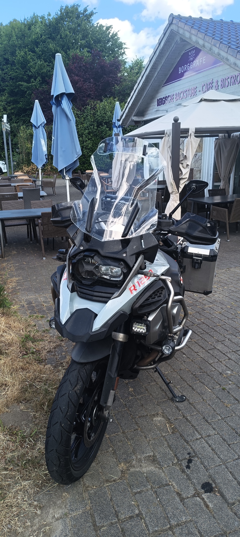

So. Gestern geliefert, heute montiert und bei (in diesem Falle) idealen Testbedingungen ne 100km Runde gedreht (Stark Böiger Wind).
Vorweg: Ob es nun unbedingt dieser Spoiler sein muss, oder ob es nicht auch ein anderes Modell/Marke tut, weiß ich nicht, ist aber wahrscheinlich.
Und die 93€ stehen in keiner Relation zur kompletten Puig Scheibe mit Spoiler für 110€
Was ist gut?
Es ist wirklich leiser unterm Helm. Man kann, wenn man die Hand oben auf den Helm legt, deutlich merken, wie der Wind über den Helm geleitet wird.
Was doch so 3cm im Leben ausmachen :zwinkern:
Das befürchtete Vibrieren des Spoilers (Die Halteklammern sind recht schwer und aus Guss) hat sich nicht bewahrheitet.
Das Teil stört weniger vorm Gesicht, als befürchtet, man gewöhnt sich sehr schnell dran.
Neutral:
Die Motor und Fahrgeräusche sind jetzt natürlich etwas lauter, weil andere Geräusche leiser sind. (irgendwas ist eben immer)
Das Teil könnte man auch als optische Entgleisung bezeichnen. Aber schön ist die GSA eh nicht, also: Egal.
Schlecht:
Bisher nix. Mal ein paar 1.000km fahren
Im Nachgang frage ich mich, ob nicht die Montage so eines Spoilers letztes Jahr, die Probleme mit Zugluft am Klim Krios nicht auch gelöst hätte? (Egal, hinterher ist man immer schlauer).

P.S: Nachtrag.
Nach Montage des Spoilers ist der Insekteneinschlag aufs Visier gefühlt um 95% zurückgegangen.
Auch nett :grin:
