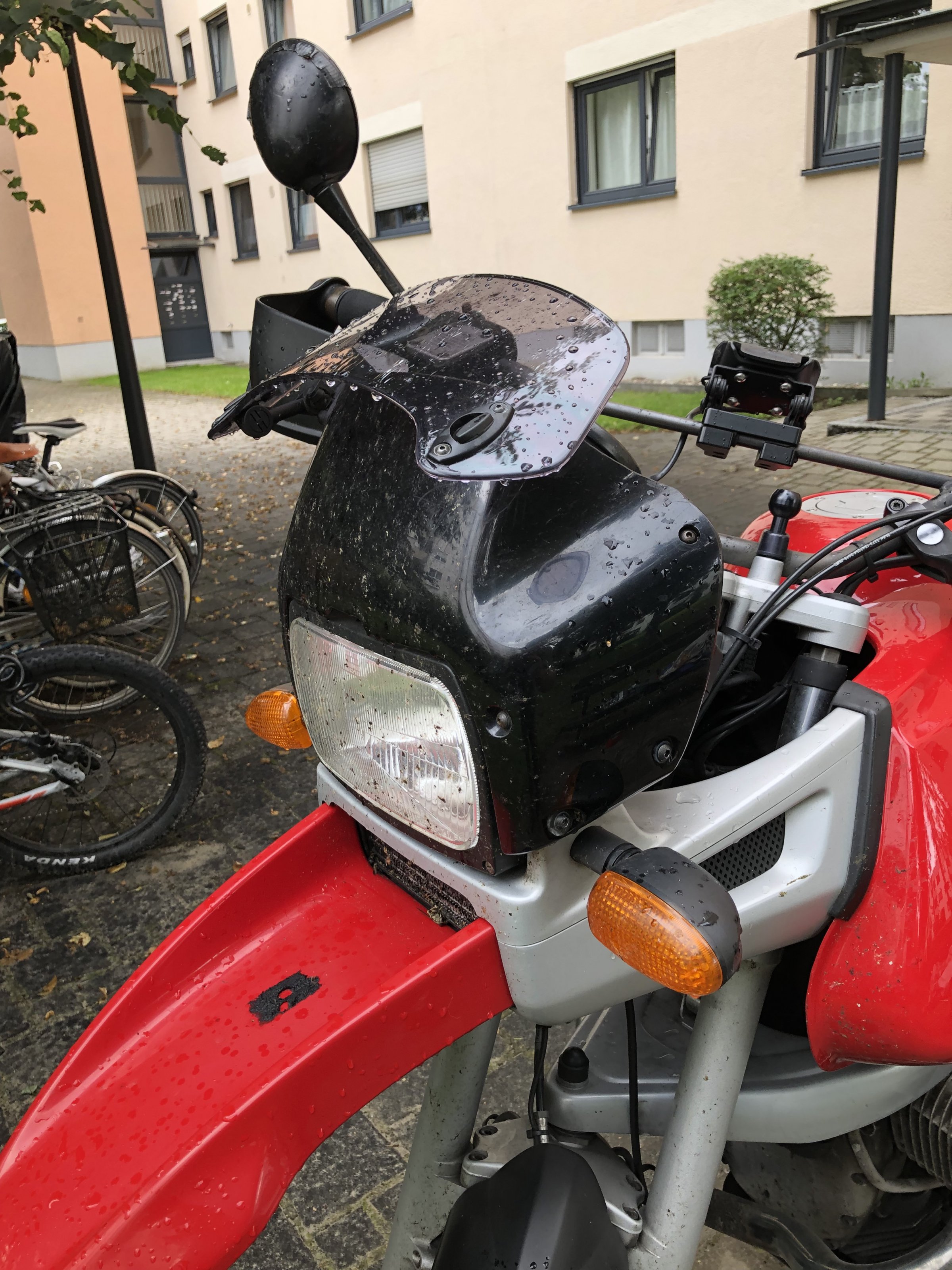

Also das volle Programm, das hier schon in so vielen Threads durchgekaut wurde: Höhere Scheibe (macht noch mehr Lärm). Scheibe mit Unterlegscheiben unterfüttern, damit sie hinterströmt wird (den Nutzen fand ich jetzt so eher homöopathisch). Spoiler drauf (bringt's nicht, dafür bin ich zu groß). Scheibe kürzen (besser als nix). Scheibe kürzen, und Spoiler so draufsetzen, dass der Wind auf die Brust gelenkt wird. Funktioniert für mich immer noch am besten. Sieht aber speziell aus und ist mit gekürzter Scheibe auch nur so halblegal:
Die oben abgebildete GS fahre ich ja jetzt nicht mehr. Das gekürzte Schild liegt im Keller, der Spoiler sitzt jetzt in ähnlicher Funktion auf der kurzen Serienscheibe der Affentwin und macht das Krad auch nicht unbedingt schöner.

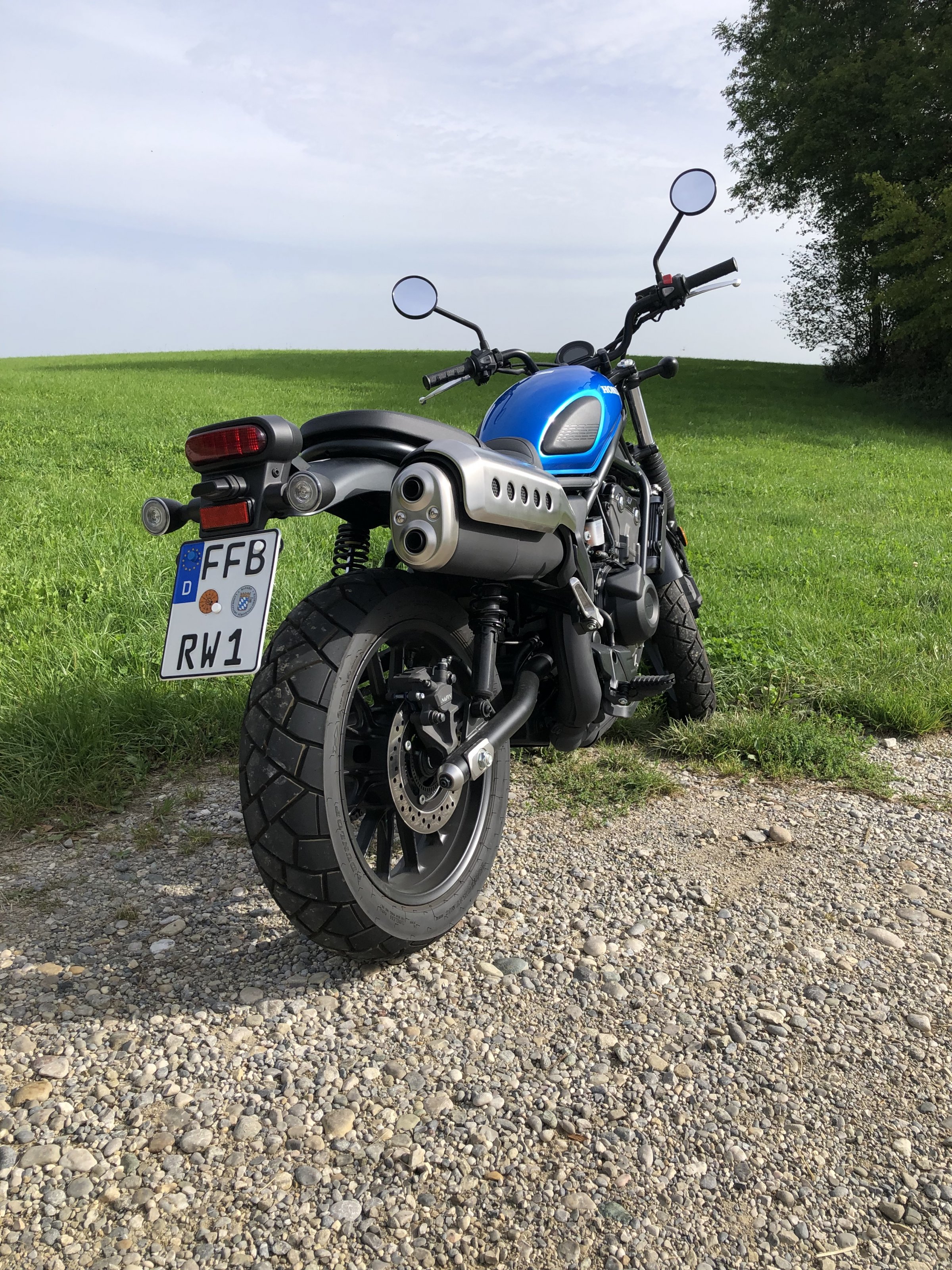

Heute war die Affentwin beim Freundlichen zum 1.000-km-Check. Damit ich ihm nicht dumm im Laden rumsitze, drückte mir der Chef das hier in die Hand:
Das ist eine Honda CL 500, ein 190-Kilo-Winzkrad mit 47 PS - und komplett naked. Vor dem Lenker sitzt ein einsames Rundinstrument, und davor beginnt die Straße.
Und was soll ich sagen: Drastisch weniger Lärm am Helm. Man hört das Mopped gut (das klingt auch gar nicht unangenehm), und wenn man wie ich mit Ohrstöpseln fährt, ist es auf der Kiste leise wie in einer S-Klasse. Ich bin auch eine Runde ohne Stöpsel gefahren. Ja, geht auch.
Ich meine, abgesehen von der ohrenschonenden Aerodynamik ist die CL 500 ganz nett, mehr nicht. Man muss sie drehen wie Teufel, damit was geht (okay, hat nicht mal halb so viel Leistung wie meine AT, und ob sie mit Drehmoment ausgeliefert wird, weiß ich im Moment nicht). Und für einen Zweimetermann insgesamt viel zu klein. Manche Menschen haben auf ihrem Bock während der Fahrt einen Kniewinkel wie ich auf der CL500 im Stand;-)
Warum bauen die so was nicht in 20% größer?

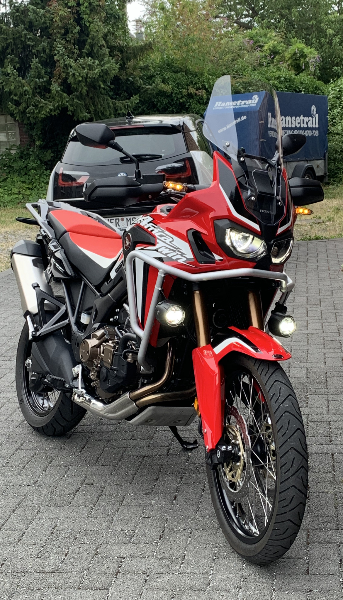

Ich bin 1,89m und meine 1000er AT hatte die beste Scheibe, die ich in 36 Jahren Moppedfahren hatte.
160km/h mit offenem Klapphelm über hunderte Kilometer.
Ich weiß nur nicht mehr, von welcher Firma die war.

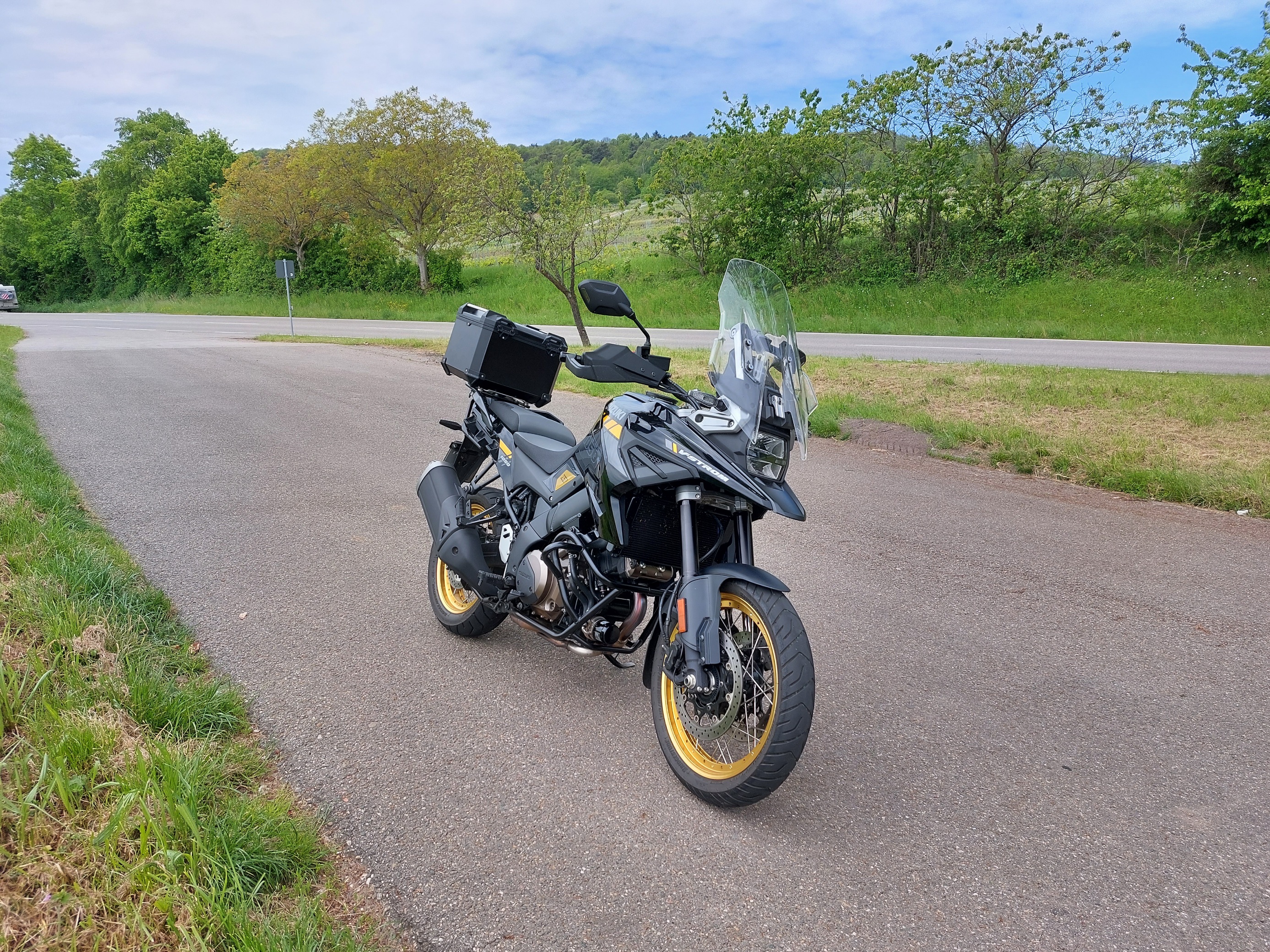

Ich habe meiner Vstrom ein höheres Puig Windschild verpasst und schon war Ruhe...sieht vielleicht nicht so elegant aus,aber der Zweck heiligt angeblich die Mittel...
Da wir viel lange Tagestouren fahren und Urlaube auf dem Motorrad verbringen macht ein größeres Windschild das angenehmer...

Auf der GS hab ich einen MRA Windspoiler wie in #1 abgebildet auf die Adventure Scheibe montiert. Ziel der Übung: Wind Abrisskante über den Helm leiten, das klappt auch gut auf der höchsten Einstellung.
