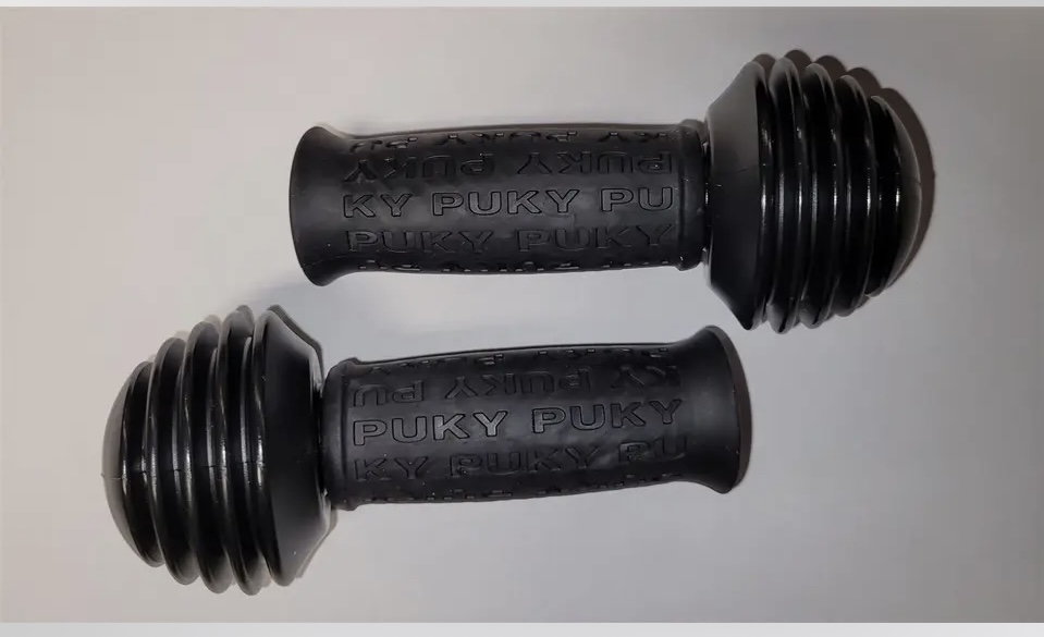

Gast-55153
Ich hab diese simplen Dinger drauf - die damit dickeren Griffe gefallen meinen Griffeln und die Griff(el)heizung kommt durch, mir passts.
