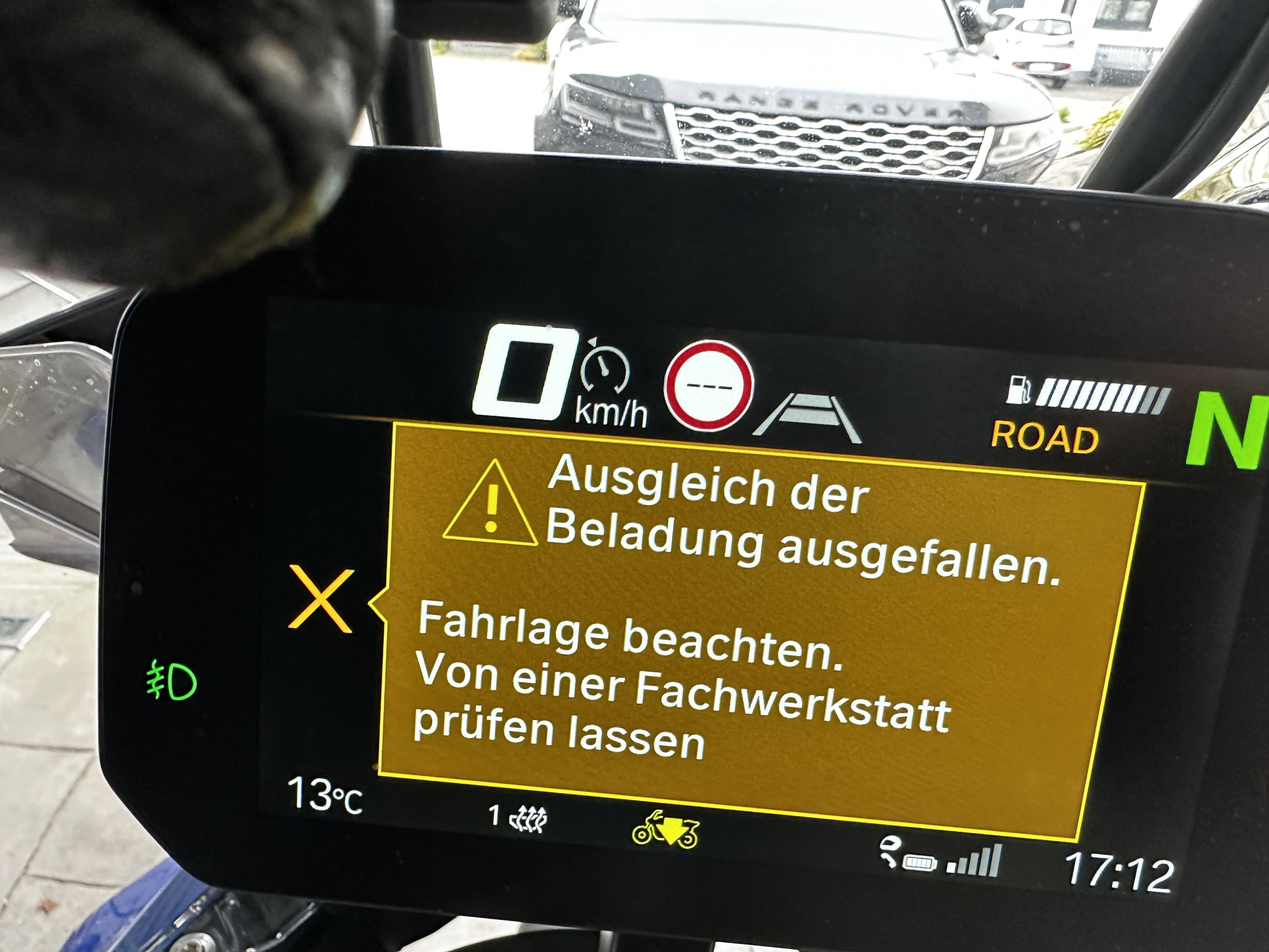

Wieder wieder Mal Startproblem. Dann nach den 2. Versuch gestartet mit der Warnung geringe Systemspannung. Hydraulisches Fahrwerk ausgefallen. Dynamische Fahrwerksanpassung ausgefallen und noch 2 weitere Fehler. Die letzt Fahrt mit 200km war gerade mal 2 Tage her. Keine Verbraucher aktiv und nur 1 Mal die Fahrwerksanhebung beim Abstellen betätigt.. Angesprunen ist sie trotzdem, aber nur gerade so. Als sie dann lief Zeitgenosse Batterie 13,8V an. nach ca. 5 km plötzlich alle Fehlermeldungen weg und ging alles wieder. Mühsam!
evtl hat Deine Batterie einen Schaden oder war zu weit entladen (evtl durch einen Verbraucher der sich nicht abgeschaltet hat ? ). Moped ein paar Tage einfach stehen lassen und Batteriespannung messen: nach letzter Fahrt ("voll") und dann nach x Tagen Stand messen und vergleichen bzw Entladung / 24h feststellen ?

hatte so etwas mal bei einer 2005er GS.
Da hatte die Software nach abstellen des Motors nicht alle Verbraucher in den Schlaf geschickt. Kam nur sporadisch vor.
Ist ,so glaube ich, 2007 dann endgültig durch ein entsprechendes Update behoben worden.
Leider ist es, neben den Unannehmlichkeiten, auch nicht förderlich für die Lebensdauer des Akkus.
