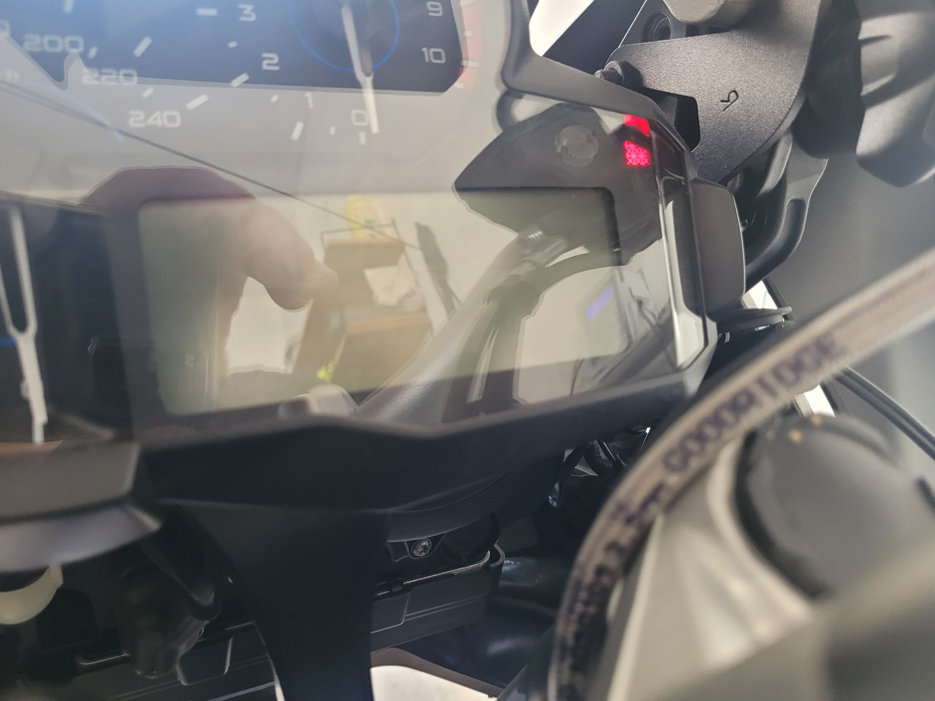

Ich wollte gerade nach längerer Zeit eine kleine Tour (1200 GS) machen. Leider verhindert die angehangene Anzeige das Einschalten der Zündung. BMW Ladegerät hängt immer dran.
Kann mir jemand sagen was die Anzeige bedeutet und was ich machen muss/kann.
Danke!
Gruß, W.G.

Kontrolleuchte für den Funkschlüssel. Wahrscheinlich Batterie leer. Halt den Schlüssel mal an den Antennenpunkt über der Abdeckung am Hinterreifen und mach die Zündung an.

Danke euch beiden für den Tipp. Am Hinterrad hat es funktioniert, Batterie im Schlüssel getauscht, alles klar.
Vielen Dank für den schnellen Hinweis.
Gruß, W.G.
