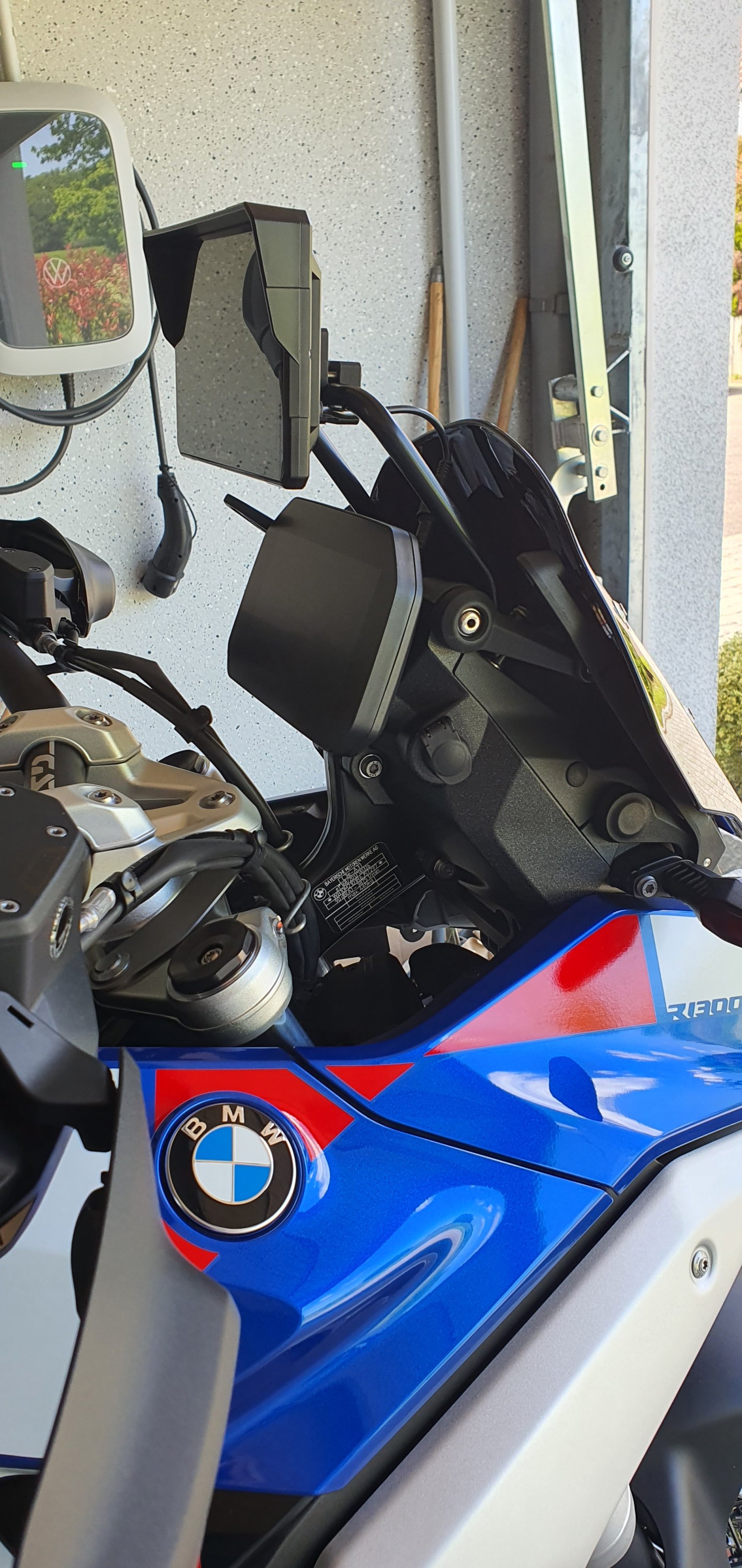

Ich habe heute die Positionierung des Carpuride W702B, also mit dem BMW-Adapter, auf der 1300GS optimiert. Trotz 190cm Grösse und hoher Komfortsitzbank konnte ich das Display so ausrichten, dass für mich der Inhalt des BMW-Dashboards zu 100% sichtbar ist. Nur der oberste Bereich, in dem nichts dargestellt wird, ist visuell verdeckt. Auch der Winkel des Displays ist völlig ok. Das W702 hat damit an der engsten Stelle zwar nur noch ca. 8mm Abstand zur Scheibe in der untersten Position, aber das passt schon.
Während mich das Ergebnis freut, bedeutet es, dass ich mir den Kauf des Adapters (für den Navihalter) hätte sparen können. Dachte, das sei auch für andere interessant.
Offenbar liegen unterschiedliche Erfahrungen vor. Meine Vermutung ist, dass die Armlänge eine Schlüsselgrösse darstellt. Bei längeren Armen ergibt sich ein flacherer Winkel für die Sicht aufs W702 und das Dash, was zu weniger Überdeckung führt.

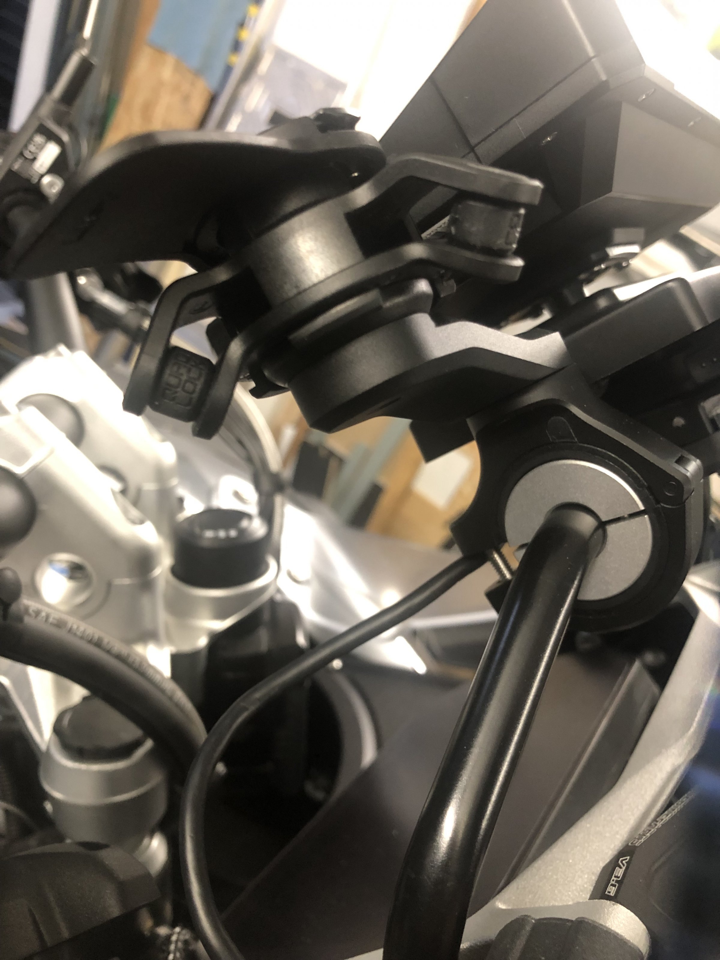

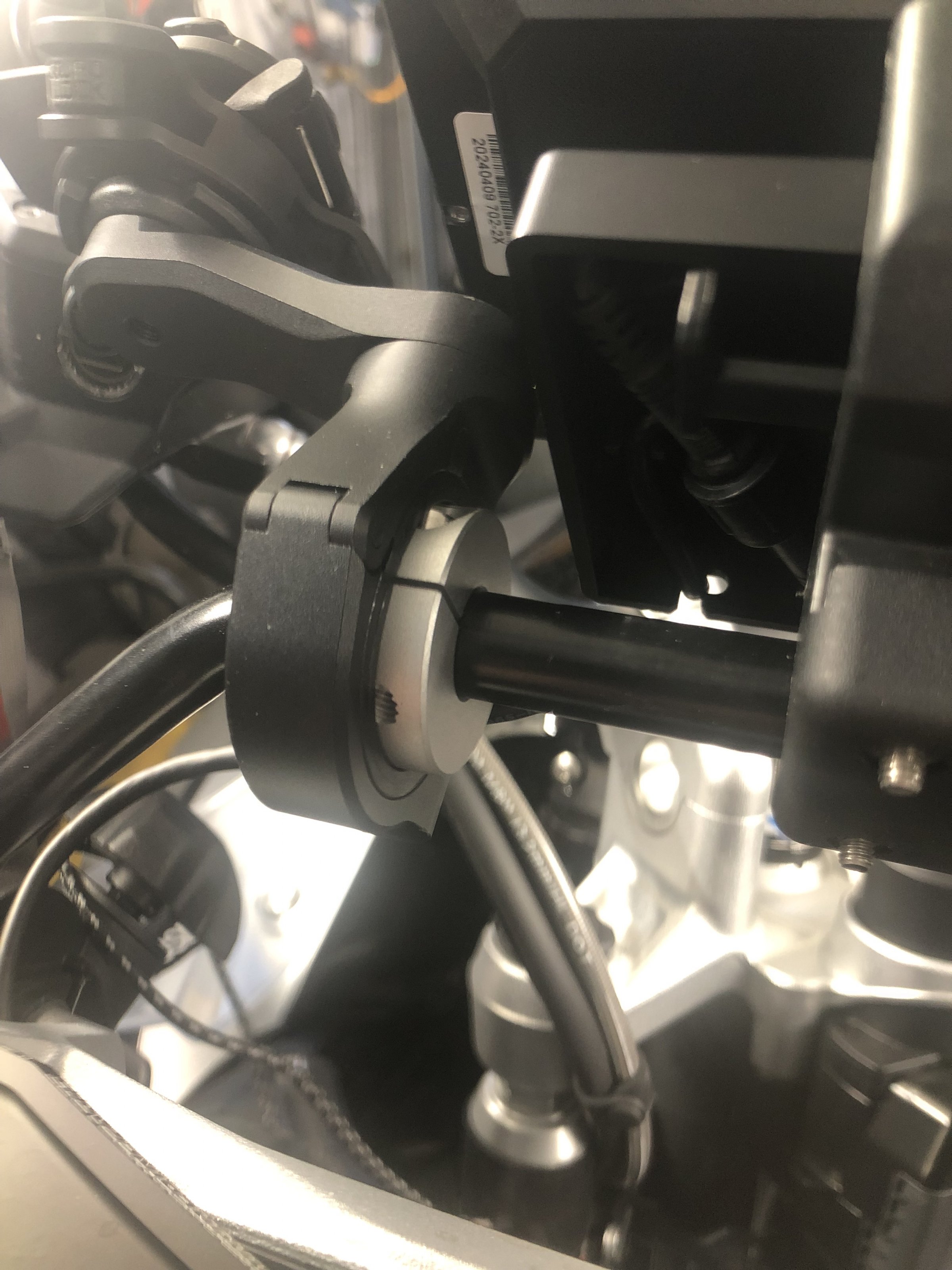

So, hier die gewünschten Fotos. Ich hoffe sie helfen dir weiter. Da der QuadLock-Halter nicht zu dem kleinen Durchmesser des Cradle-Halter-Arm's kompatibel ist, habe ich zwei Doppel-Spaltwellen-Klemmkragen verwendet.
Moin, welcher Quadlockhalter ist das genau ? Wo bekommt man zwei Doppel-Spaltwellen-Klemmkragen ? Hättest du vielleicht einen Link? Ich weiß gar nicht, was das ist.
Vielen Dank im Voraus, gruss Arik

Bei Quadlock musst du mal selber gucken. Ich habe die Halterung als Bundle mit dem Case gekauft. Zusätzlich habe ich noch den Vibration Dampener gekauft.

Cool, vielen Dank. Ich habe welche in schwarz genommen:

Sehr gut beschrieben. Letzte Frage: auf deinem Bild ist das Handy doch sehr nah neben dem Display. Sieht knapp aus, das Handy gedreht zu bekommen, um es aus der Halterung aus zu clippen. Wie hast du dieses Problem gelöst?

Das habe ich bewusst so gemacht. So kann ich das Handy für kürzere Stopps in der Halterung lassen. Da ich (Gott sei Dank) kein WhatsApp oder sonstiges sozial Media Zeugs habe, brauch ich das höchstens zum telefonieren oder mal eine SMS schreiben (was ja auch per Spracheingabe mit Siri möglich ist). Die Pushmeldungen betreffen meist meine Hausautomation oder Kalendereinträge, also auch eher nicht zeitnah wichtig. Es lässt sich also nur herausnehmen, wenn auch das Carpuride aus dem Cradle-Halter raus ist. Das Carpuride möchte ich nicht über einen längeren Zeitraum unbeaufsichtigt am Motorrad belassen, das verschwindet dann sowieso im Topcase.
Ich habe die hintere Platte der BMW-Halterung bearbeitet. So kann das ganze noch weiter auseinander gezogen werden, da auch das Quadlock noch Spielraum nach außen zulässt. So ginge das alles auch mit eine 45° Drehung des Handy's um es aus dem Quadlock zu entnehmen.
Auf gut Deutsch sind das "Klemmringe, geteilt", da sie zweiteilig sind und zwei Schrauben haben. Die gibt es auch einteilig, dann sind sie einseitig ganz geschlitzt, auf der anderen Seite nur bis etwa zur Hälfte, wo dann eine Bohrung als Abschluss des Schlitzes dient, die verbleibende Wandstärke den Ring zusammen hält und elastisch macht (das ist die Stelle, an der sie brechen :(). Und für -hauptsächlich- größere Durchmesser gibt es die Klemmringe einseitig geschlitzt, mit einem Gelenk auf der anderen Seite.

Na dann hätten wir das ja auch geklärt und Danke für die Belehrung. Mir waren die "Klemmringe geteilt" aber zu teuer, weshalb ich auf die "Doppel-Spaltwellen-Klemmkragen" zurückgegriffen habe. Und was soll ich sagen, ich bin zufrieden und habe das bekommen, was ich wollte. Egal, wie es übersetzt wurde oder richtig heißt.
