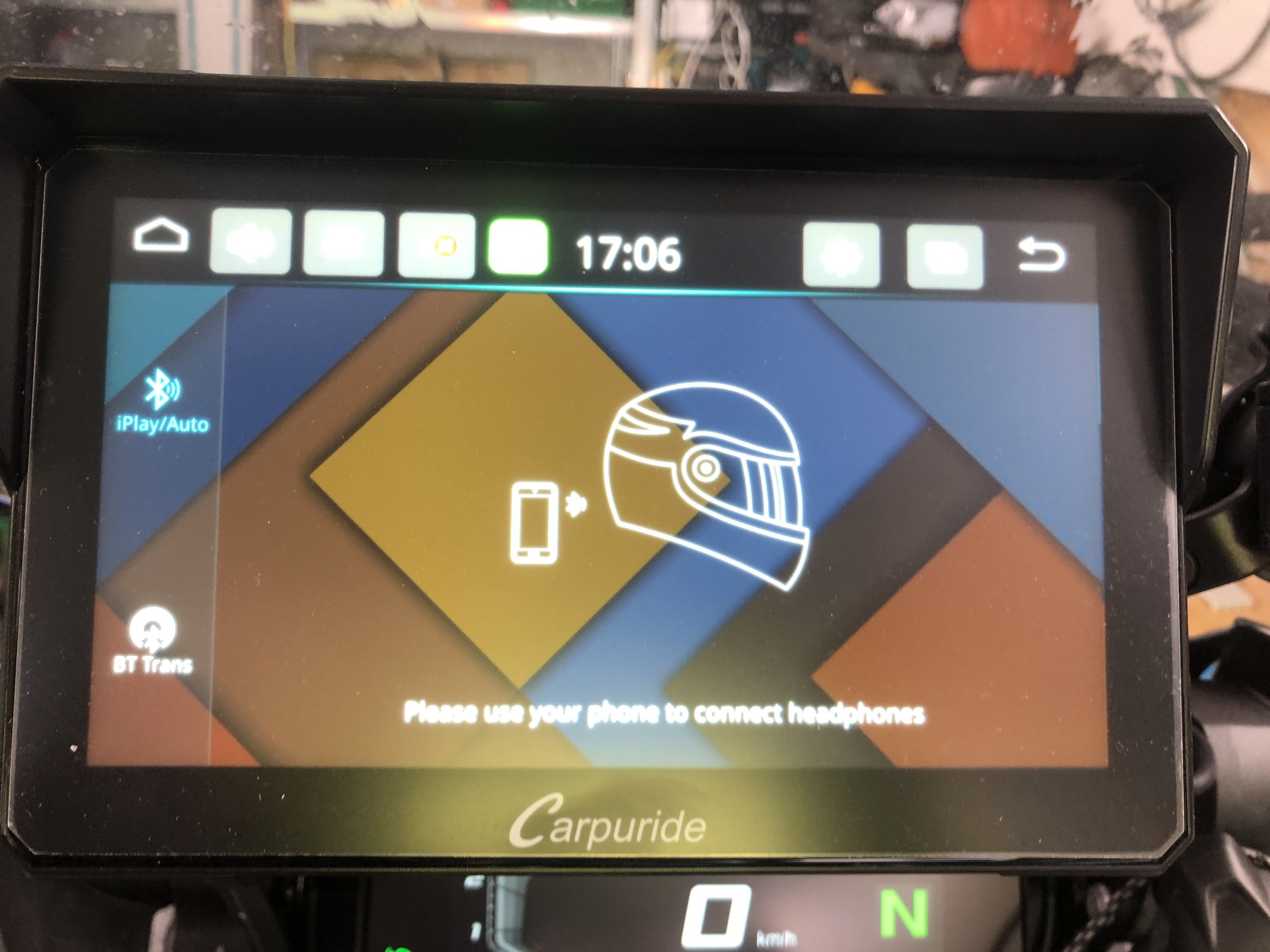

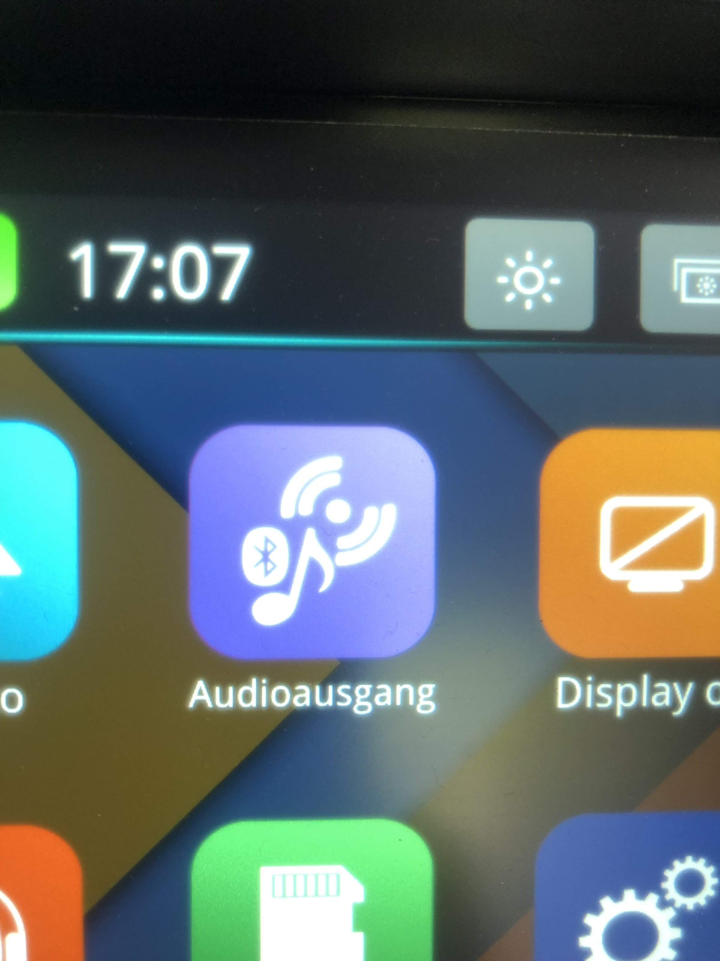

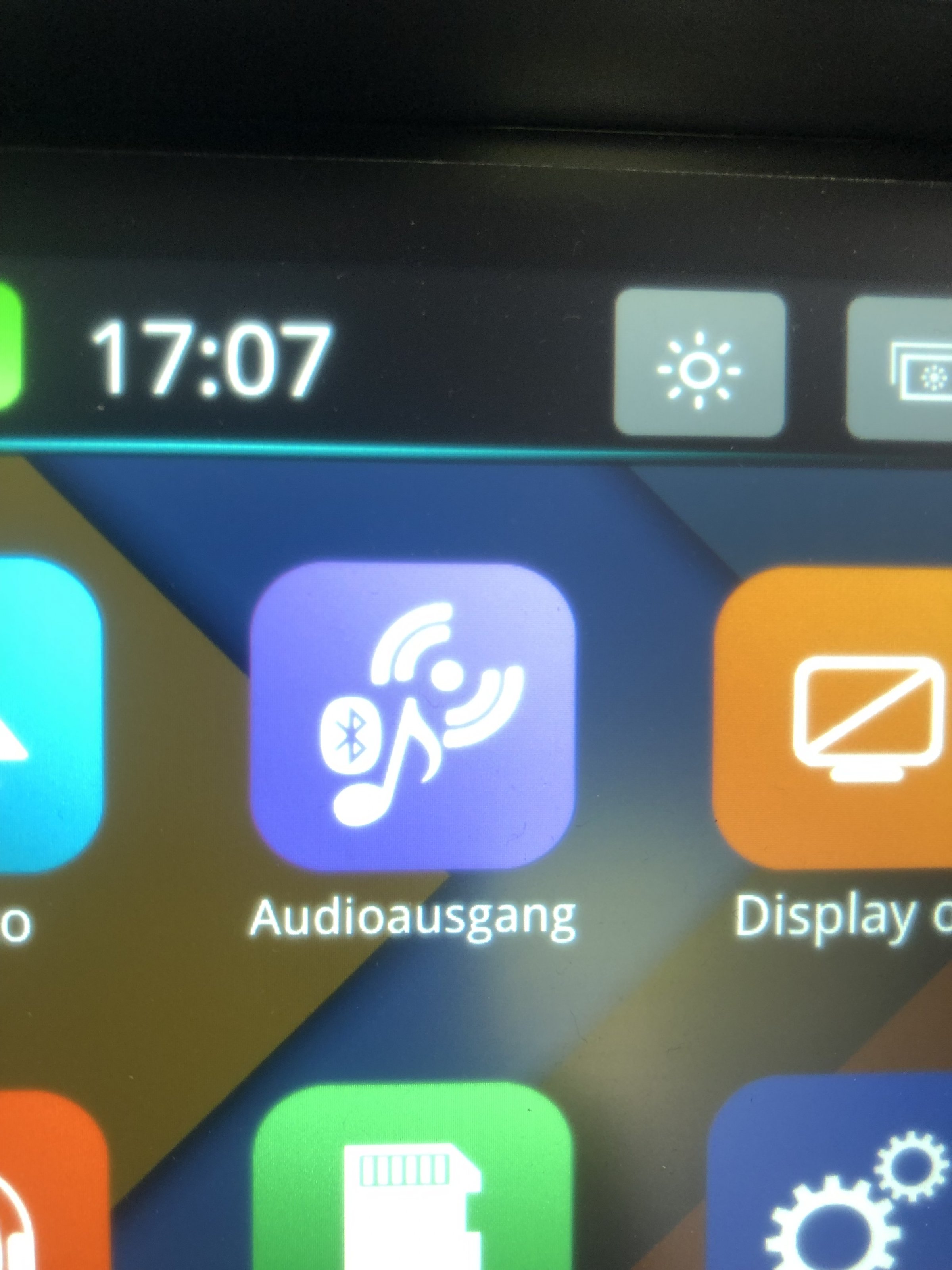

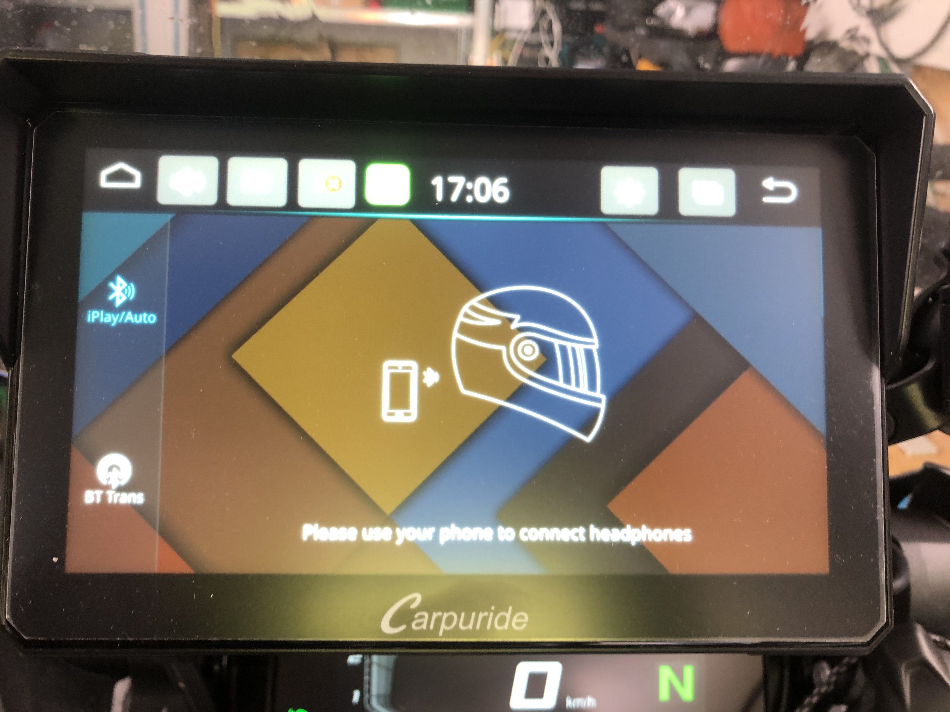

Am Besten immer direkt über das Handy und das Carpuride dann in den Audioausgang-Einstellungen auf "iPlay/Auto" stellen. Dann ist das Carpuride passiv.

Verstehe, vielen Dank für den Tip. ☺👍
Das bedeutet, ich kann dann die Lautstärke und Musik weiter über das TFT bzw. Drehrad steuern, richtig ?
Ich hätte jetzt gedacht, ich koppele das Carpuride per WLAN mit dem Handy. Das Handy per BT mit dem TFT und die Helme dann auch per BT mit dem TFT. Aber nicht das Carpuride mit dem TFT. Also so, dass das Carpuride quasi nur eine Art "Fernbedienung" für das Handy darstellt - und mehr nicht. Die Audiodaten müssten ja dann über das TFT zu den Helmen gelangen und die Musik / Spotify über Bluetooth A2DP steuerbar sein. Ebenso müsste das Handy / Musik / Spotify über das Carpuride steuerbar sein. Ist das so richtig oder mache ich einen Denkfehler…?
Gast-75439
Nein, da der Helm ja direkt mit dem Handy gekoppelt ist. Es gab in diesem Thread schon einen Hinweis mit Link, wie man das am besten koppelt.
Also Handy als zentralen Punkt ist mit dem Headset gekoppelt. Vom Handy aus ist dann das Carpuride und mit dem TFT gekoppelt. Audio geht also direkt vom Handy zum Headset, somit kann die Lautstärke nicht mit dem Wheel geändert werden, da das nur ginge, wenn Audiosignale auch über das TFT geschliffen werden.
Für mich ist das völlig ok, da es immer besser ist die Audiosignale direkt zu übertragen. Bei mir war der Klang über TFT ohnehin schlechter und ich bin es von meinem früheren Motorrad gewohnt die Lautstärke am Helm zu ändern. Das Drehrad und ich sind bisher keine Freunde geworden.
Es soll auch andere Verbindungsoptionen geben, da bin ich dann aber raus.

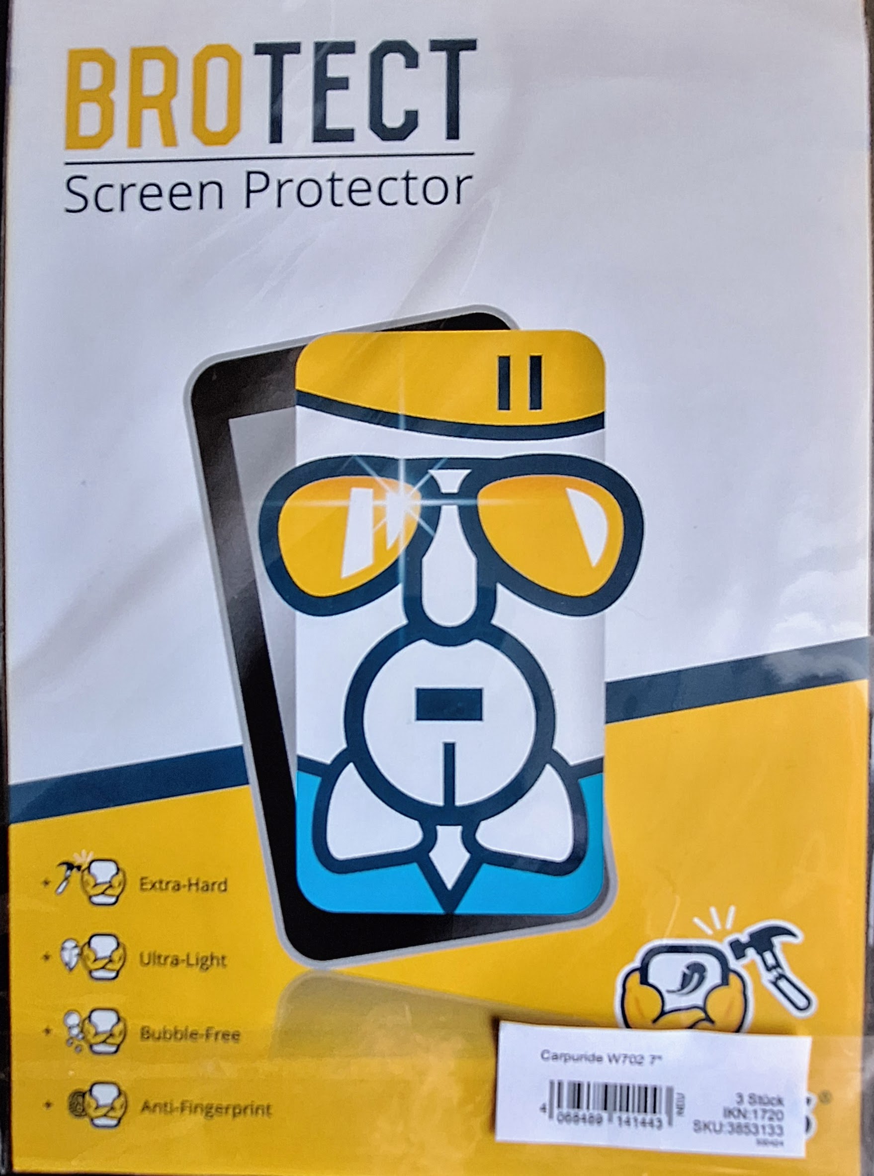

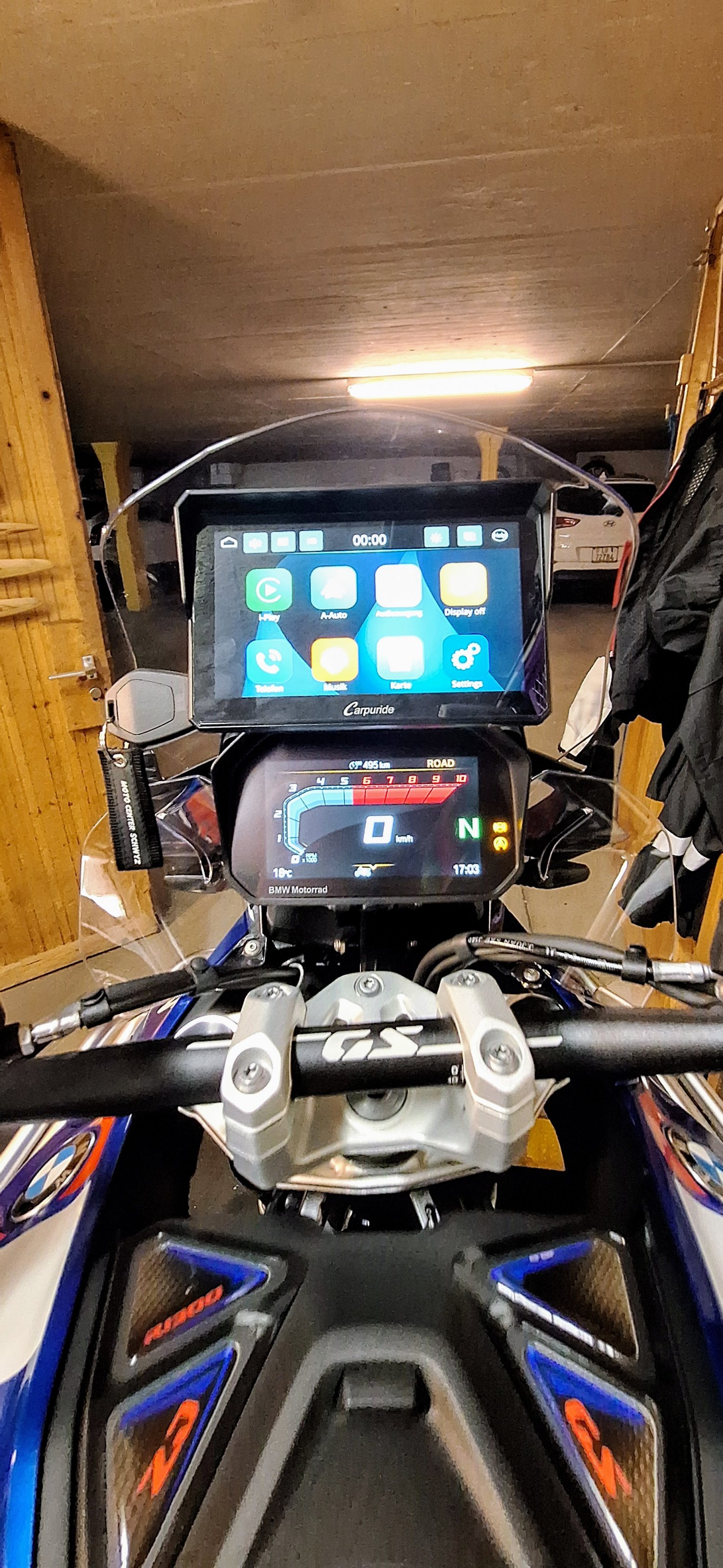

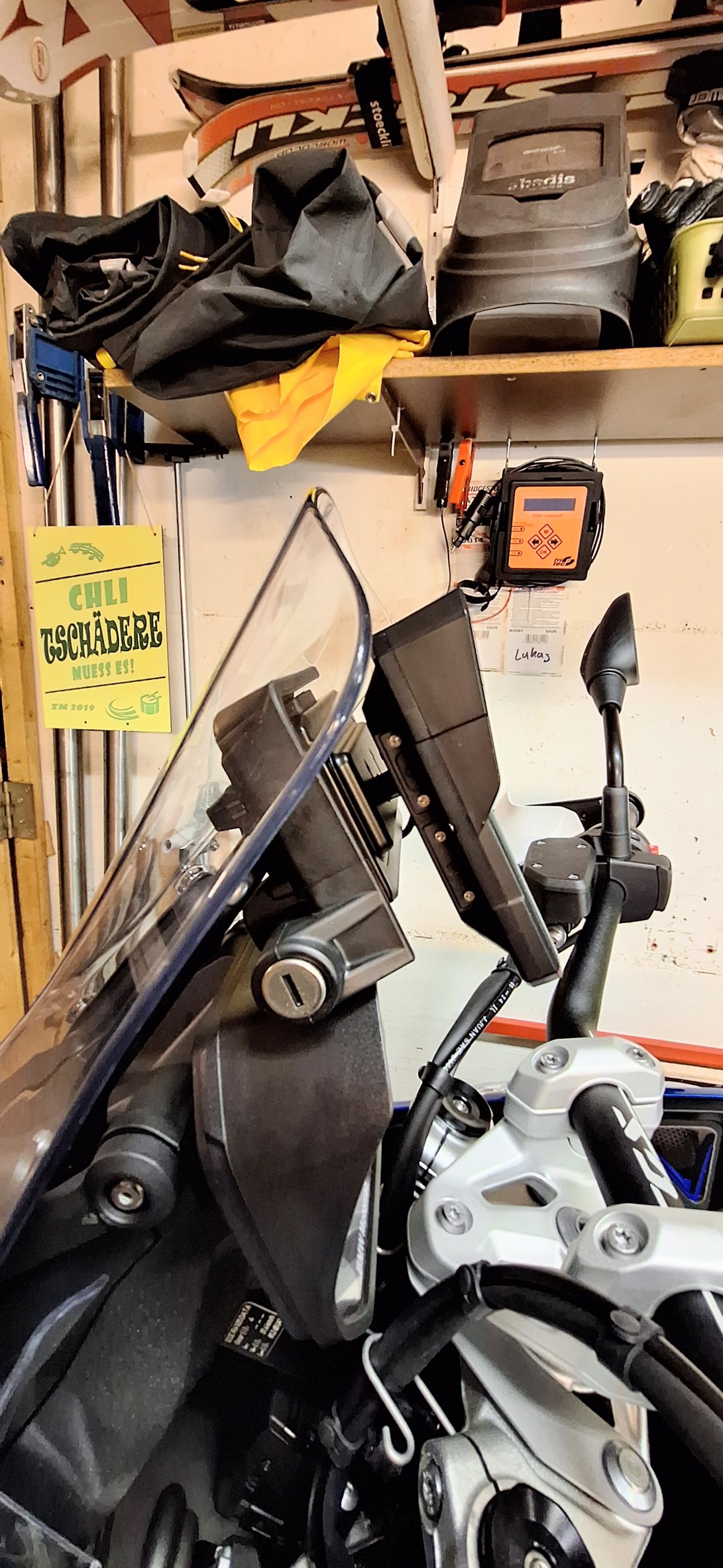

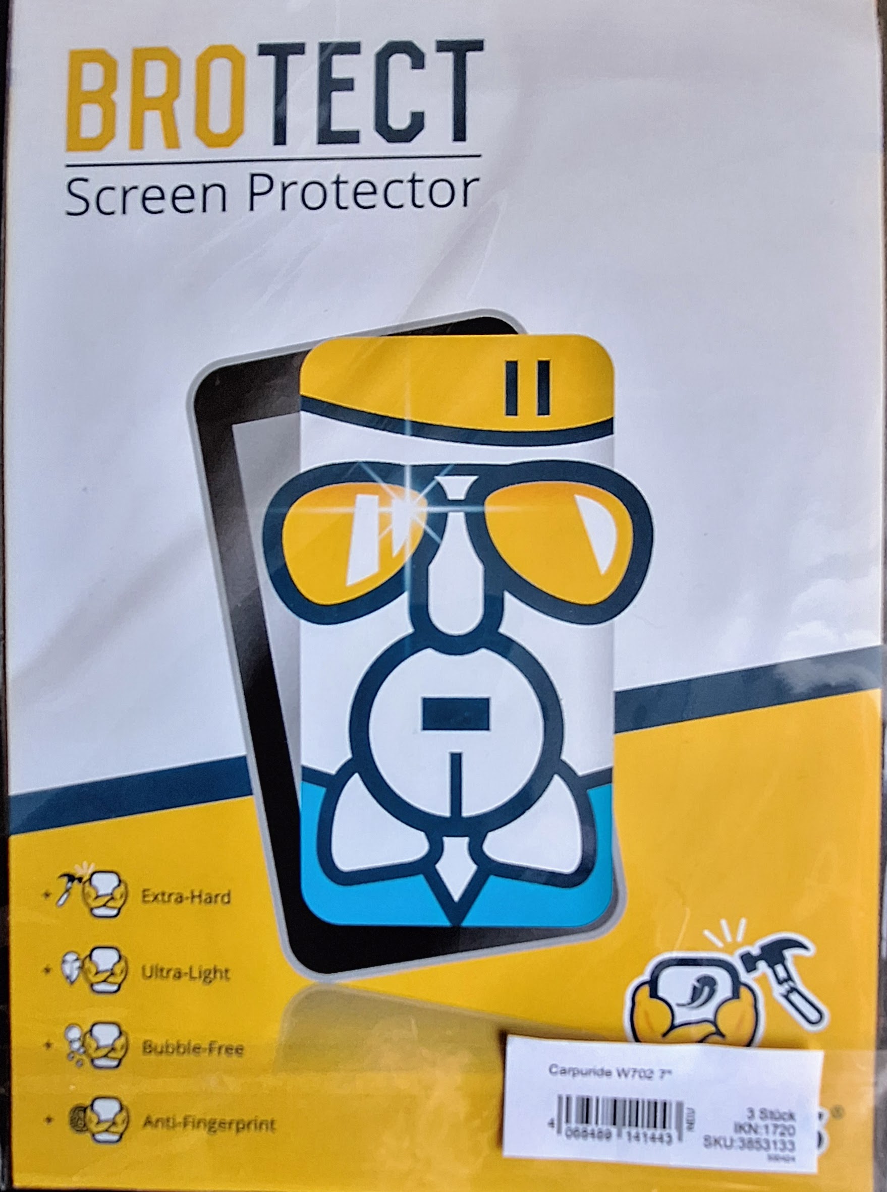

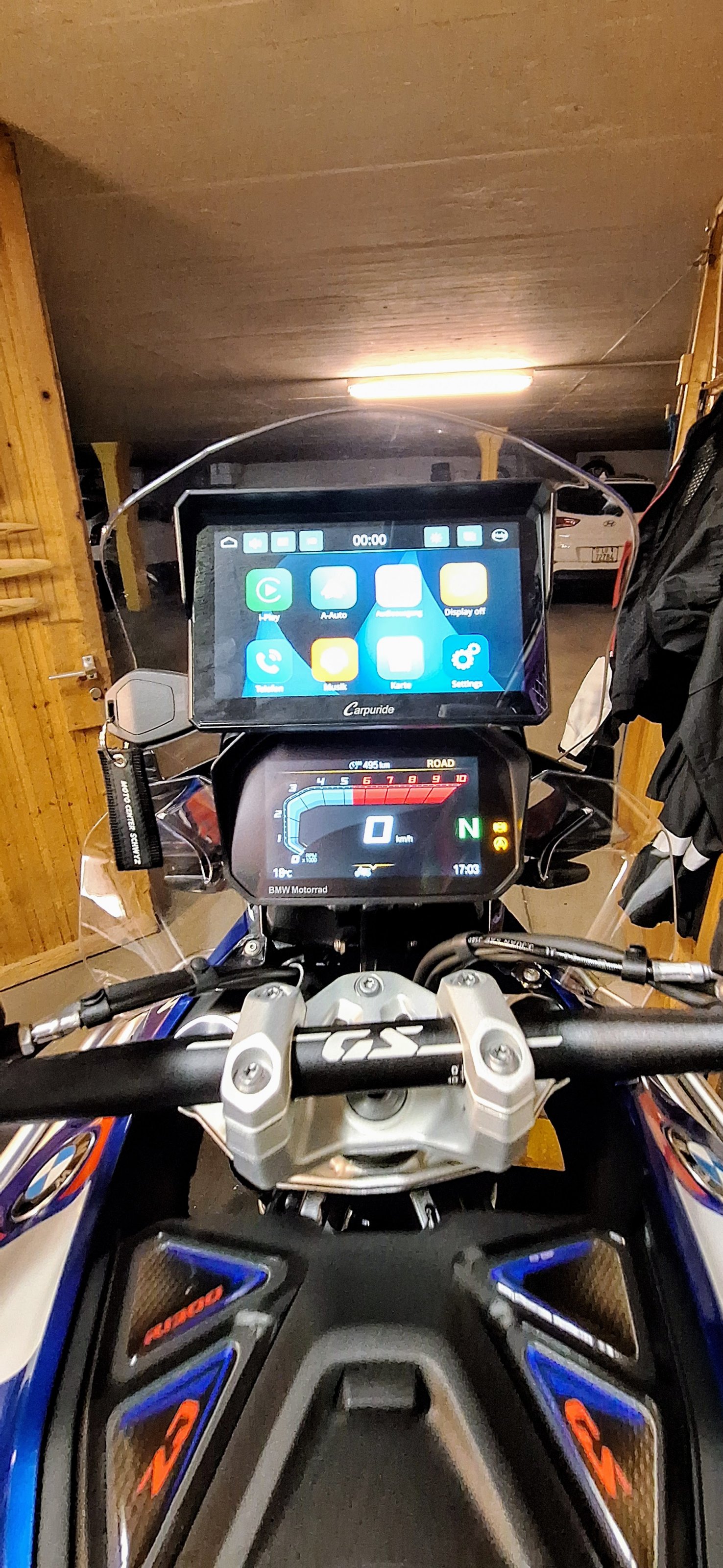

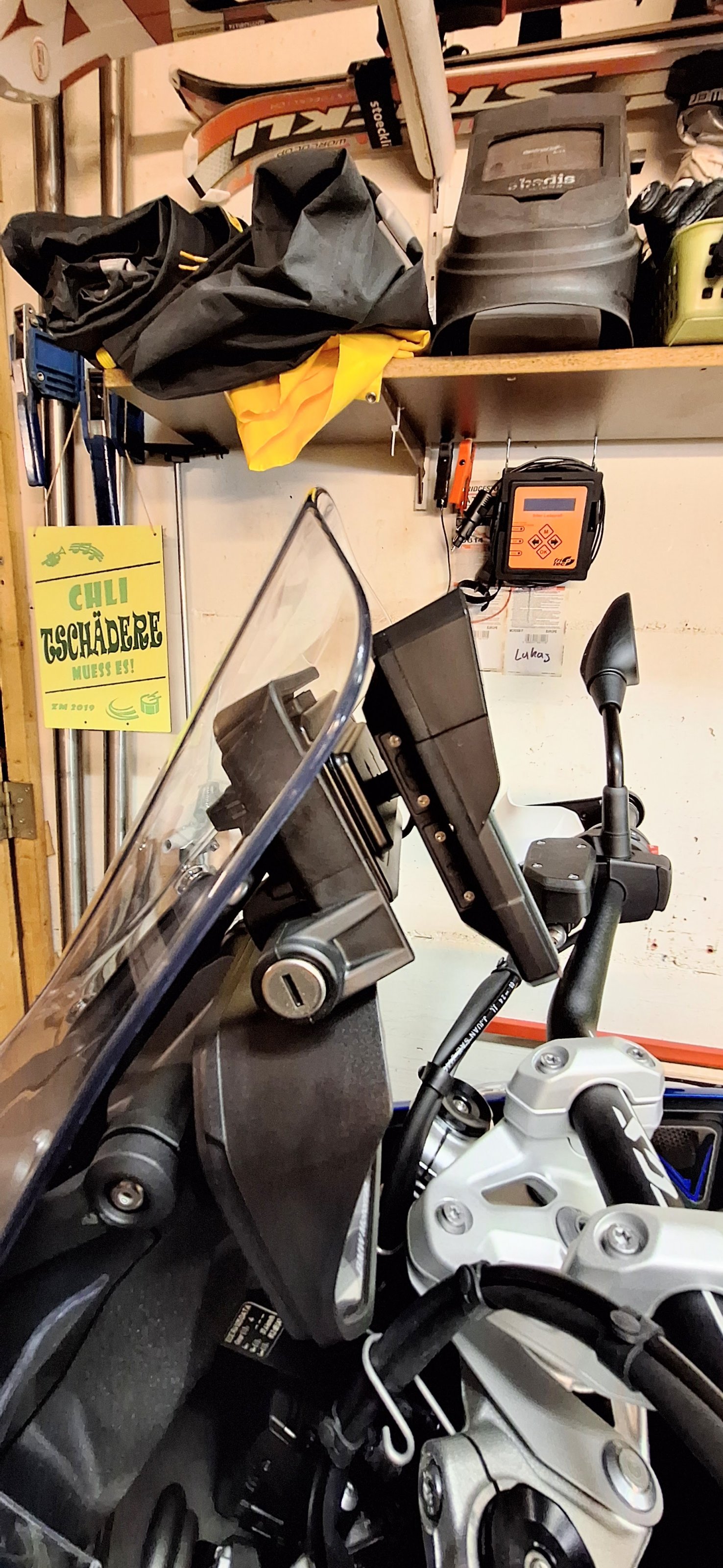

Heute Carpuride W702 B an 1300gs angebaut für mich passt das sehe alle Zeilen vom Display. Display Glasfolie habe ich von BROTECT Schutzfolien 24.De passt perfekt. Fotos sind bei Scheibe unten.
Gast-75439
Meine passen nun auch und wie ich sehe steht bei @Chami auf dem Barcode auch das Wörtchen "NEU", woraus ich schließe, dass die Größe schon angepasst wurde.
