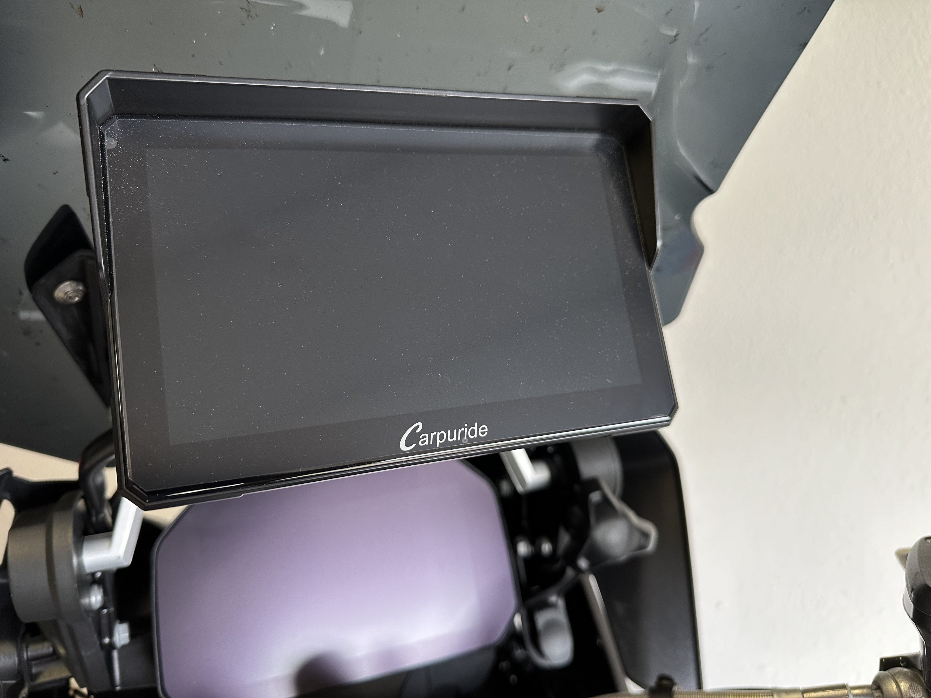

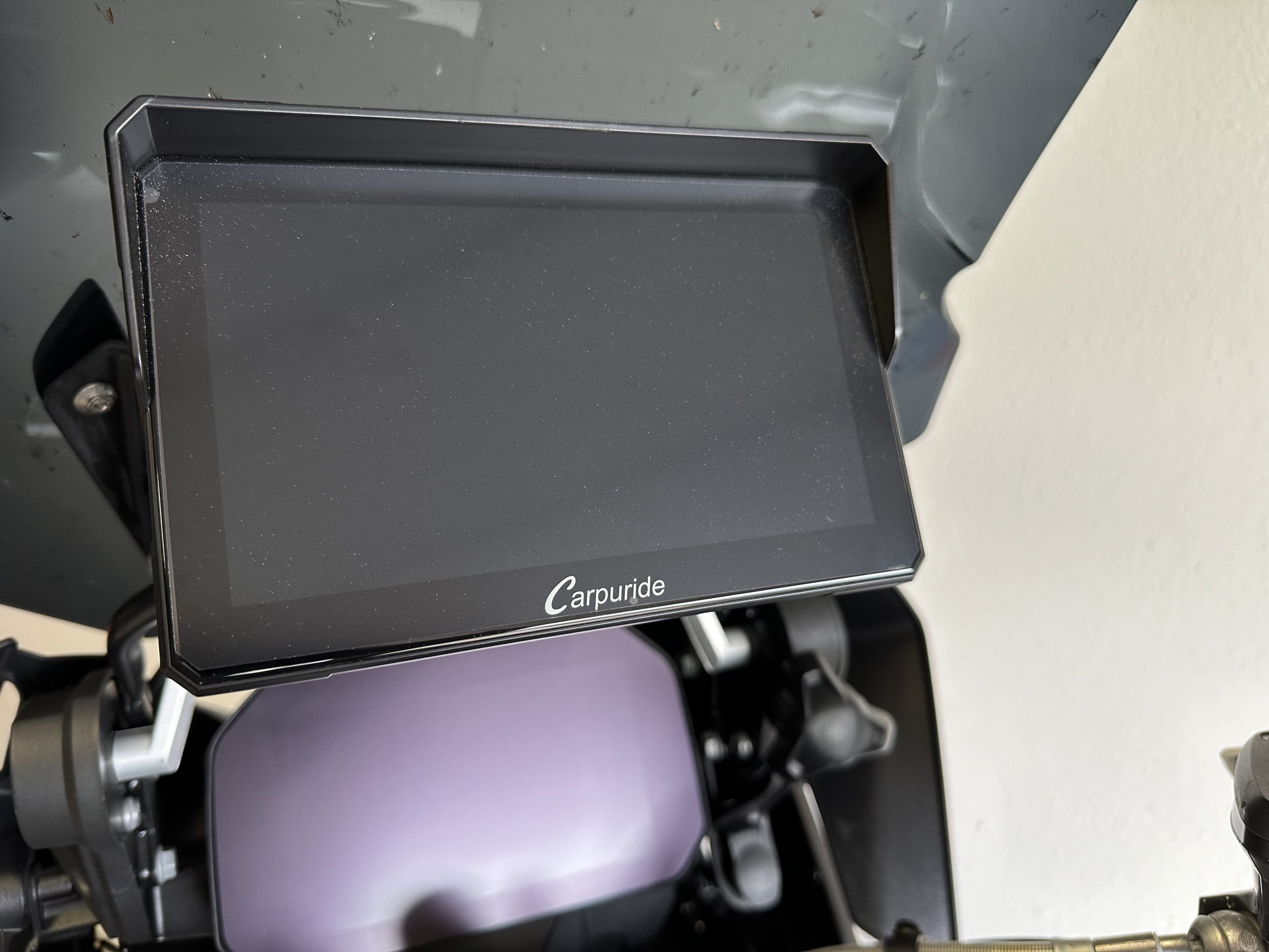

Ich bin 185cm hoch, hoher Komfortsitz, 702er mit BMW Adapter: die oberste Zeile des TFT wird verdeckt.
Der BMW-Adapter von carplaymoto.fr hat es etwas verbessert, dennoch habe ich das 502er bestellt, kommt demnächst.

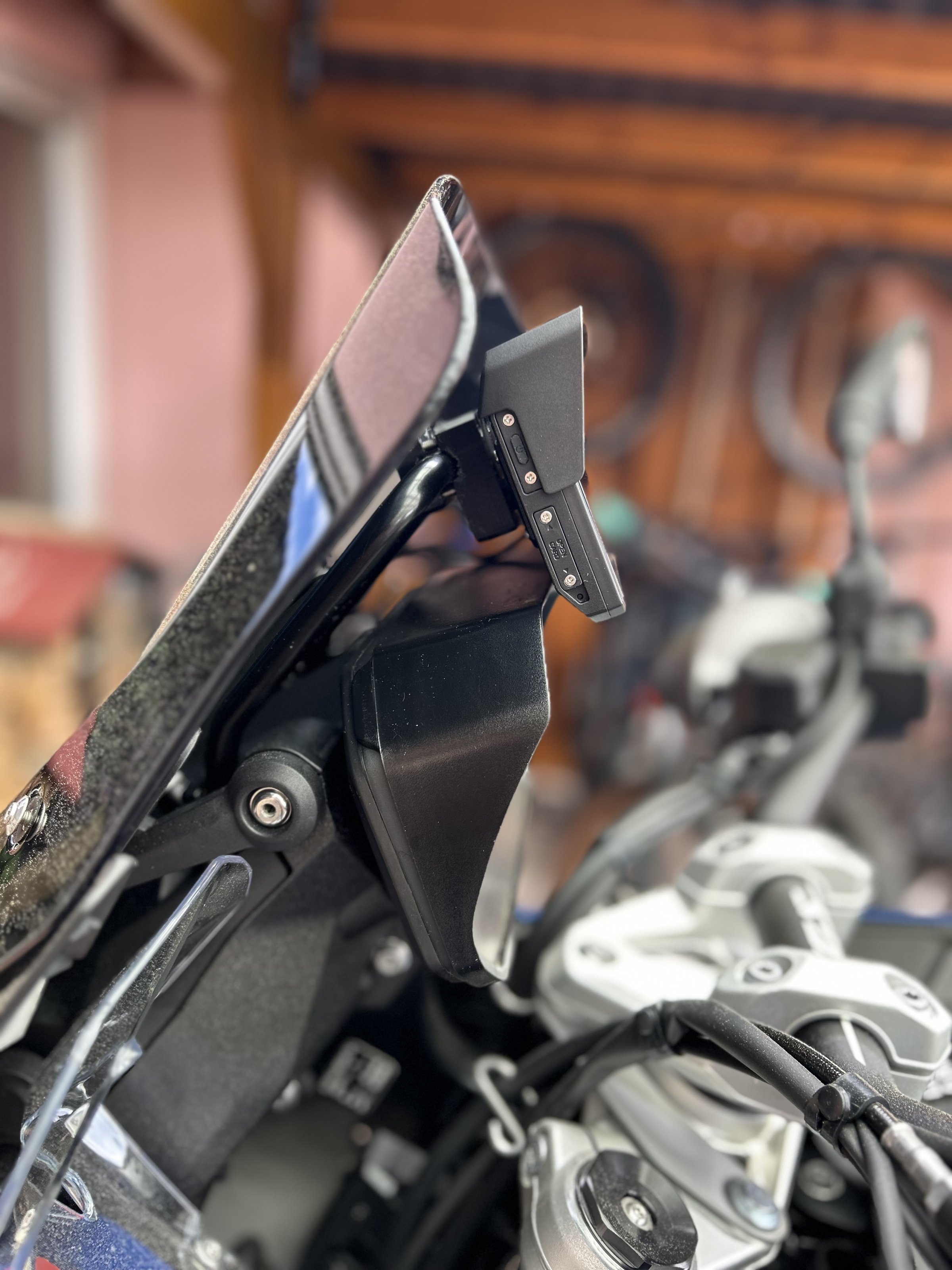

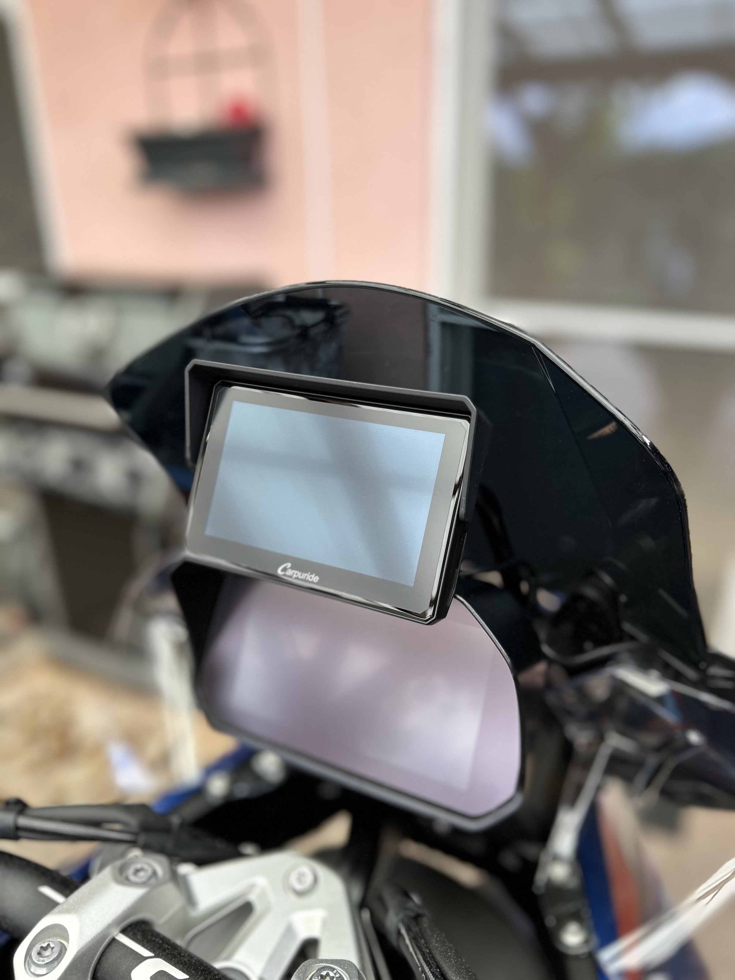

Sodele,
ich habe gerade auch die Alternative mit der Halterung aus dem 3D Drucker dran gebastelt und fand es nicht wirklich so viel besser als die vorgesehenen Montage mit der Adapterplatte mit leicht nach oben gedrehte Originalhalterung :/
Deshalb habe ich es wieder zurück gebaut, weil so kann ich immer noch als Alternative das normale Navi nutzen.
Zudem bin ich mir immer mehr unsicher, ob ich nicht doch besser das kleinere (502) genommen hätte.
Ich fahr jetzt erstmal so etwas damit rum (Vatertag) und entscheide dann wie es weiter geht.
Alternativ überlege ich vom Display hinten den Pin mit den vier Schrauben zu entfernen und das Display direkt auf den BMW-Adapter etwas nach oben versetzt sauber aufzukleben.

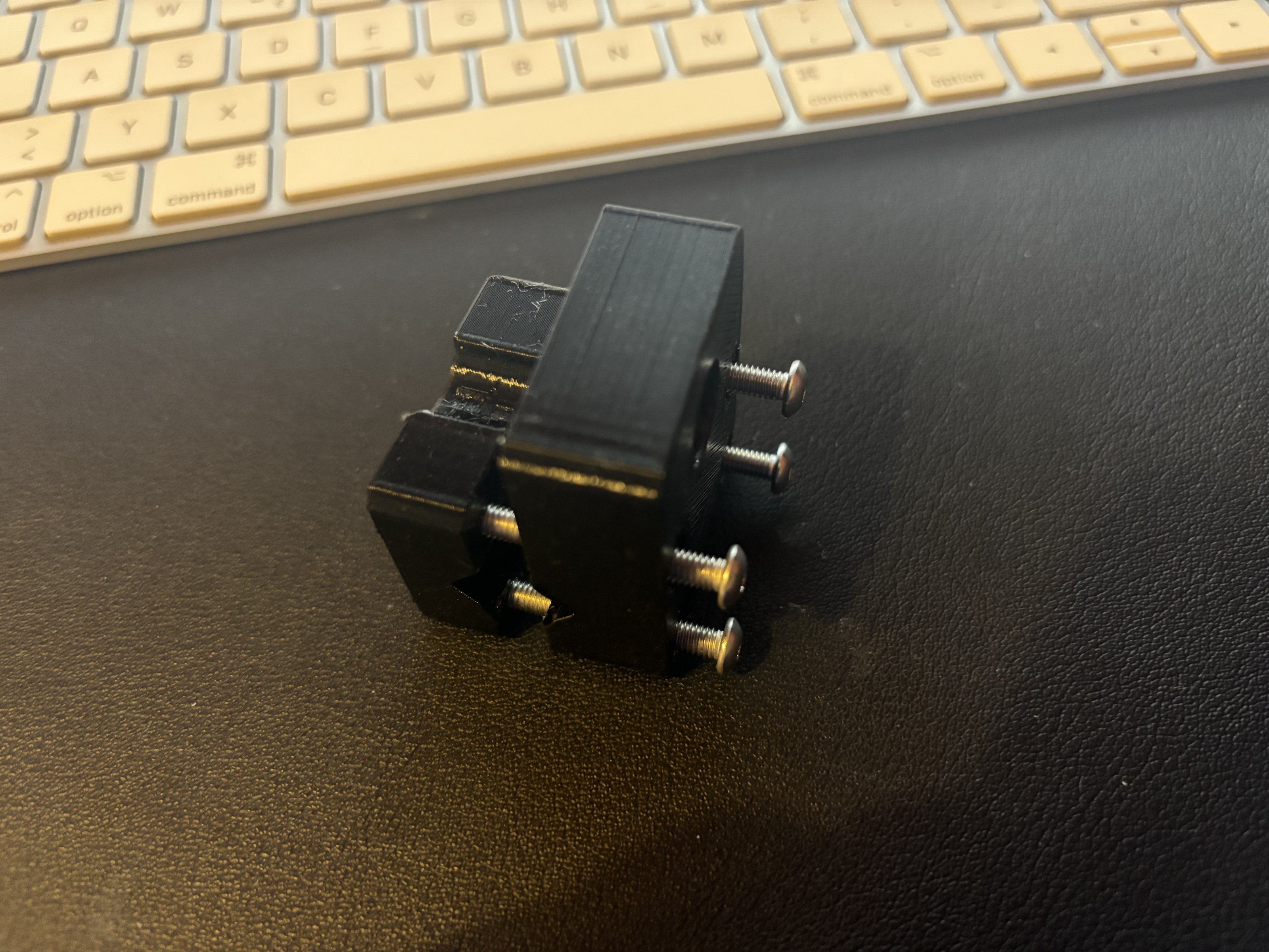

Den von mir aus schwarzem PETG gedruckten Adapter (siehe Bild) mit den passenden Schrauben brauche ich nicht mehr. Wenn den zufälliger weise jemand aus meiner Ecke (Siebengebirge) gebrauchen kann, darf er sich den gerne bei mir für umme abholen 8) Einfach PN.

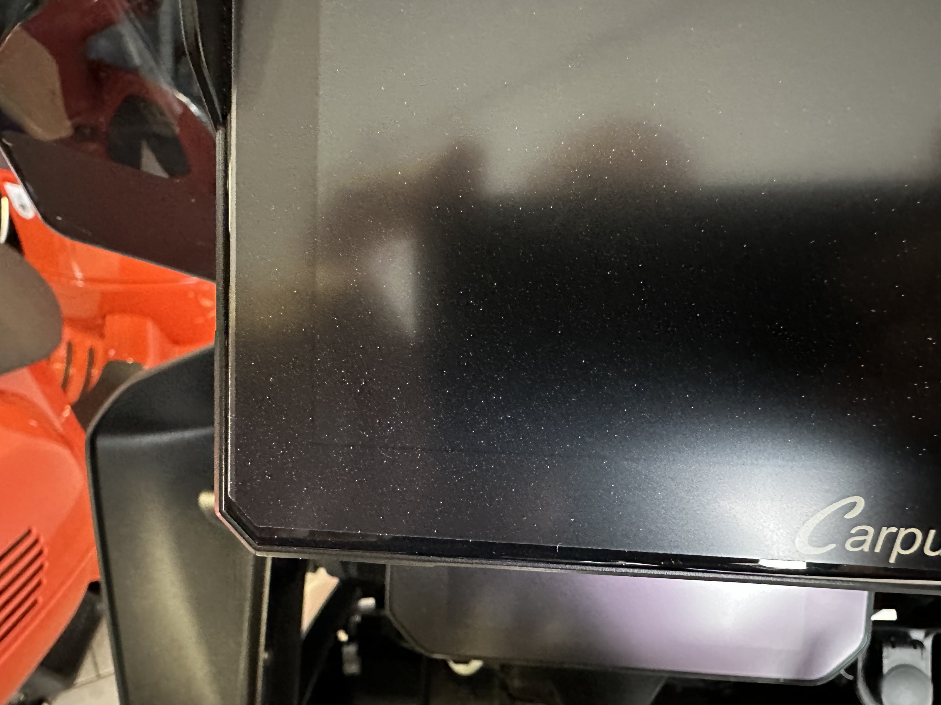

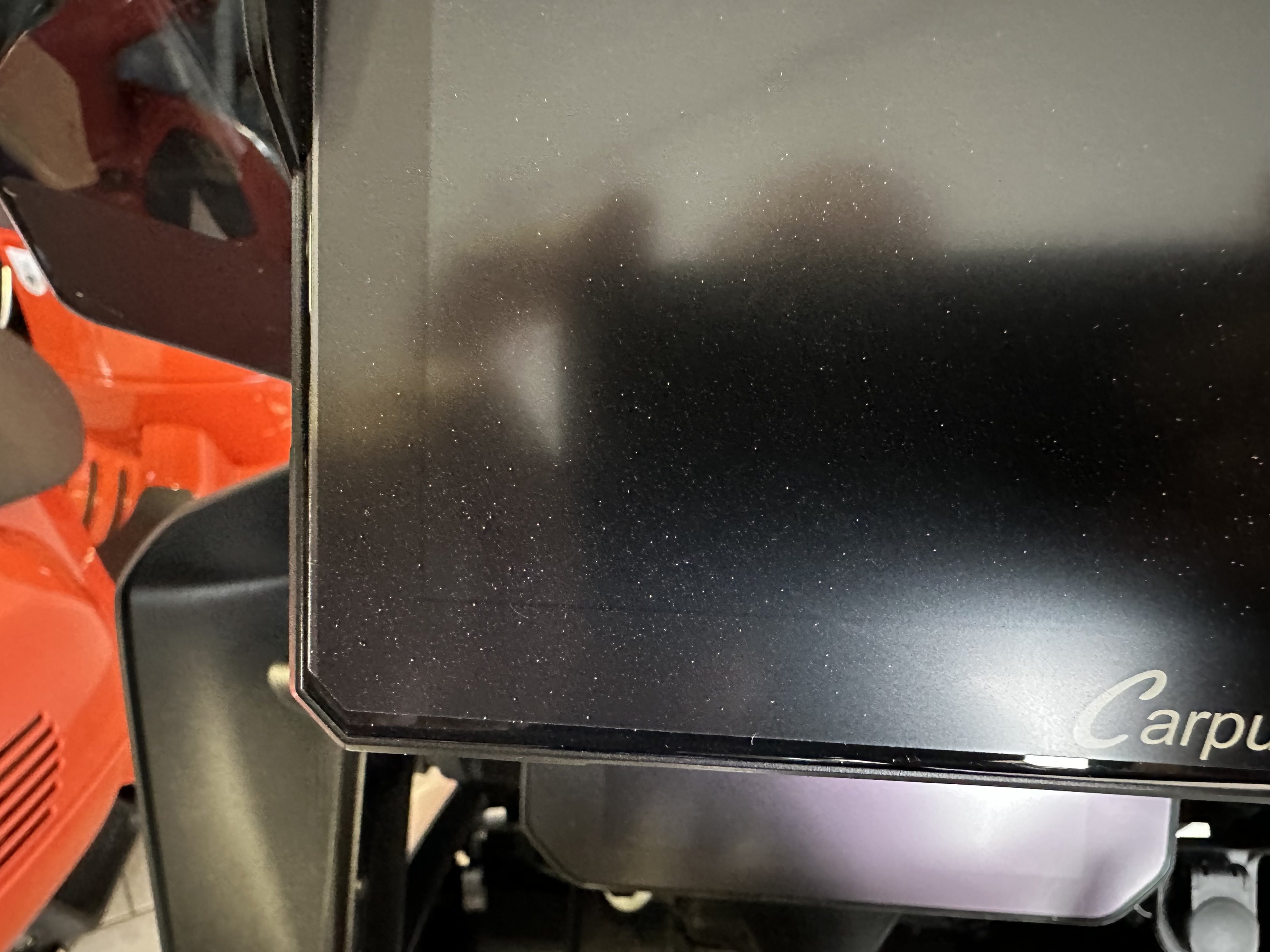

Diese Folie habe ich auch. Sie steht aber bei mir am Rand jeweils mehr als 1mm über. Das sieht nicht nur blöd aus, sondern die Folie zieht schon etwas Luft und hebt ab. Hast du das auch?
An jene bei denen die von mir verlinkte Folie zu groß ist: ich habe keinen Überhang der Folie, siehe Fotos. Seid Ihr sicher dass ihr genau diese Folie bestellt habt? Steht hinten auf der Verpackung Carpuride W702 7"? Siehe Fotos. Ich bin sehr zufrieden damit, der störende Blendeffekt ist damit weg.IMG_3233.jpegIMG_3234.jpegIMG_3236.jpegIMG_3237.jpegIMG_3238.jpegIMG_3239.jpegIMG_3240.jpeg

@Stefan1250GS
Das sieht man doch schon auf deinen Bildern, dass die Folie übersteht (ganz am Rand ist die Folie heller). Sie liegt nicht am Rand auf, da dort der Bildschirm abgerundet ist. Genau an diesen Stellen wird die Folie über kurz oder lang Luft ziehen und abheben. Spätestens beim ersten Reinigen oder nach Regen wird sich das zeigen.
Bei mir war das zuerst auch alles gut.
Ich bekomme von denen jetzt neue Folien mit etwas kleinerem Maß.
Ok, ich lass das jetzt mal auf mich zukommen. Ich sehe das nicht so eng, habe mir zur Reserve ohnehin zwei Packungen gekauft. Du bekommst etwas kleiner geschnittene Folien vom selben Hersteller? Bin gespannt auf Dein Feedback!
