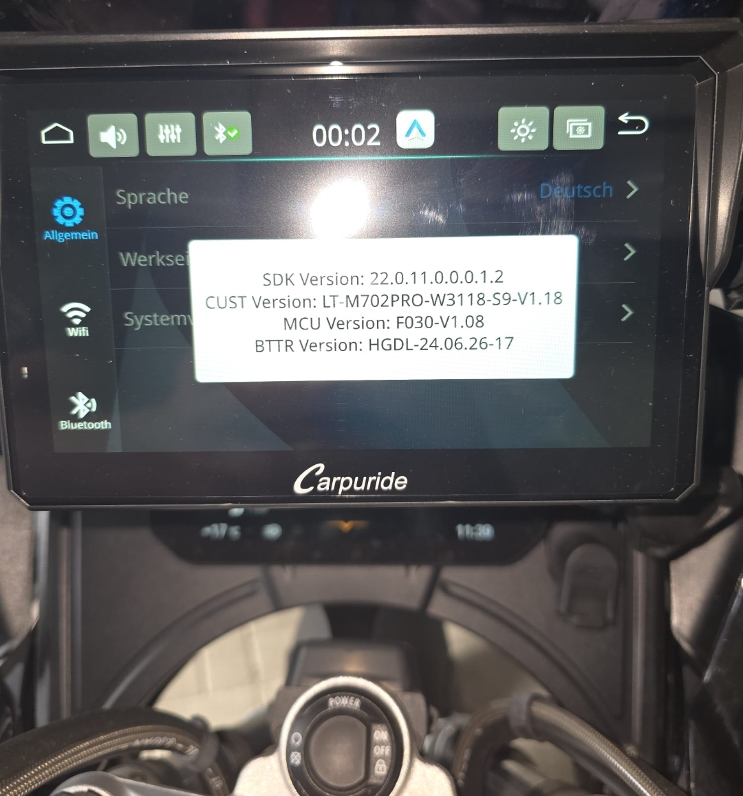

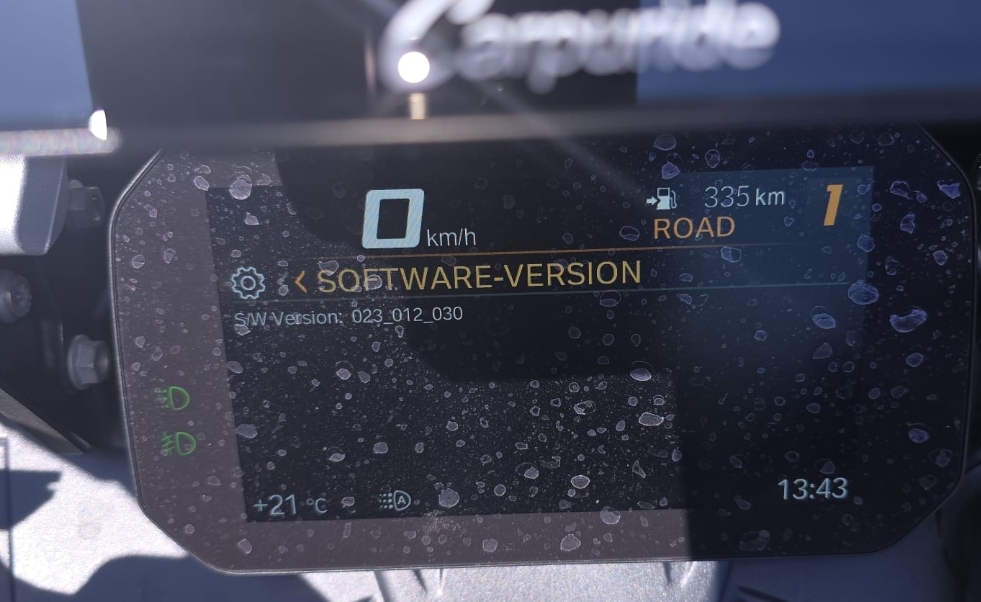

Die Folie ist auf jeden Fall runter.
Die Softwarestände sehen so aus:
