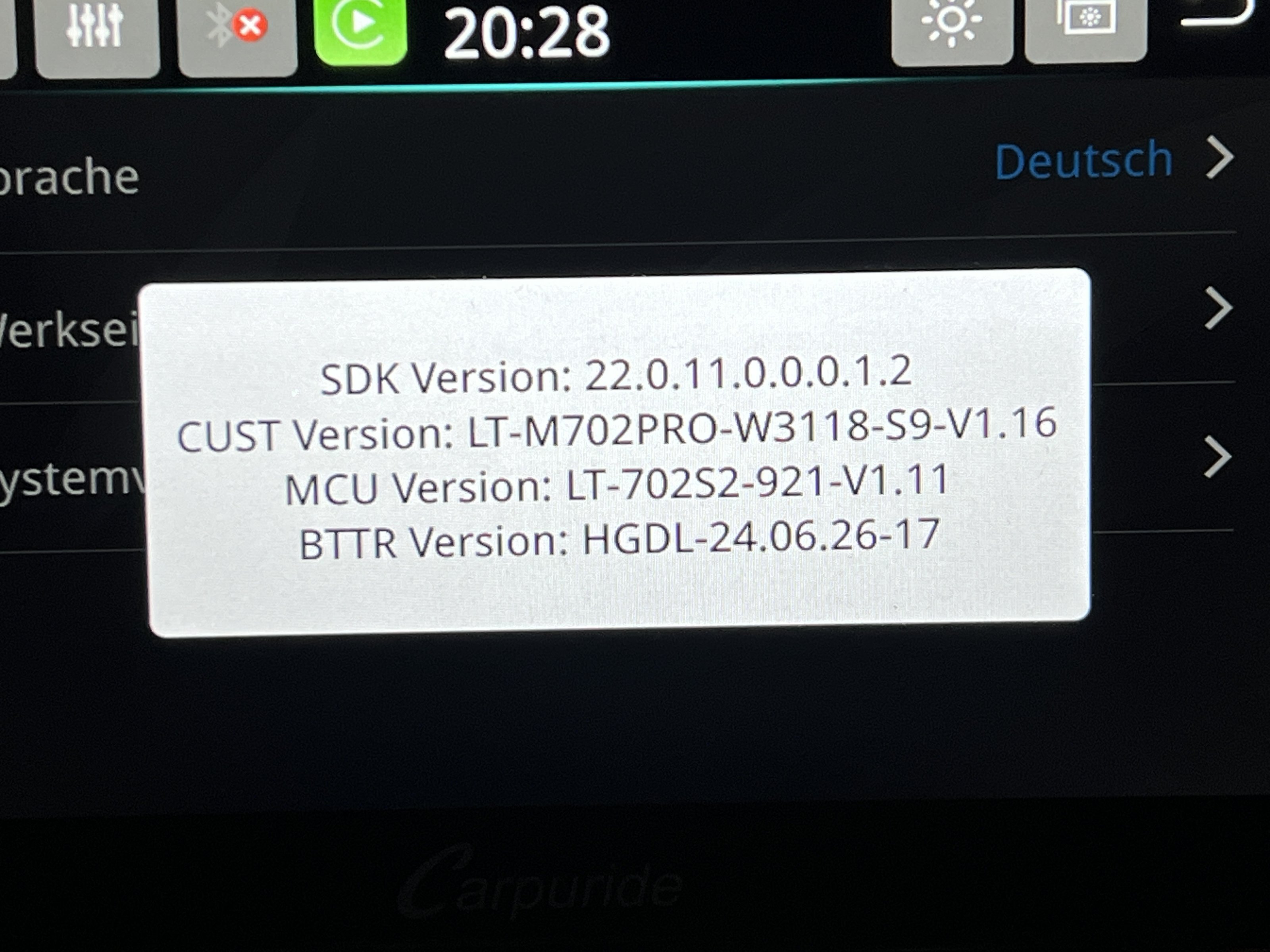

Hi, bitte dann nochmal einen Screenshot posten vom "dann aktuellsten Software-Stand".
Wäre interessant ob sich die CUST Version, oder die MCU Version nochmal erhöht.
Vielleicht könntest du den Link zum Update auch weitergeben?
Da warten außer mir bestimmt noch ein paar andere drauf 😊

Bild mit Versionsinformationen füge ich bei.
Ich schreibe das Ganze hier für einen Bekannten, der selbst nicht im Forum angemeldet ist. Daher habe ich selbst die Software nicht. Bekommt man aber ja vom Carpuride Support umgehend nach Anfrage.

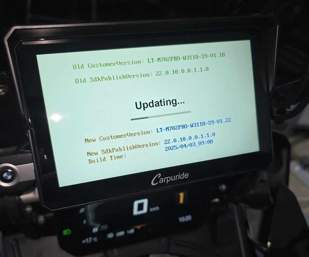

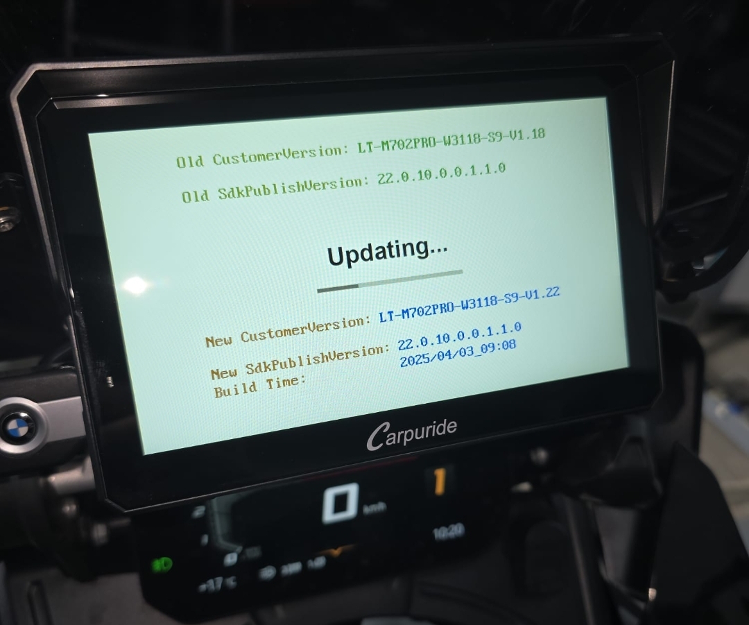

Ich hab den Carpuride Support angeschrieben wegen einem Update.
Hier die sehr unzufriedenstellende Antwort:
„Dear customer,
Thank you for contacting us. Under normal circumstances, if there is no special problem with the device, we do not recommend updating the software, because it is easy to damage the device.
Best wishes,
Carpuride Team“
Ein Bild der momentanen installierten Version hänge ich mal hinten an.
