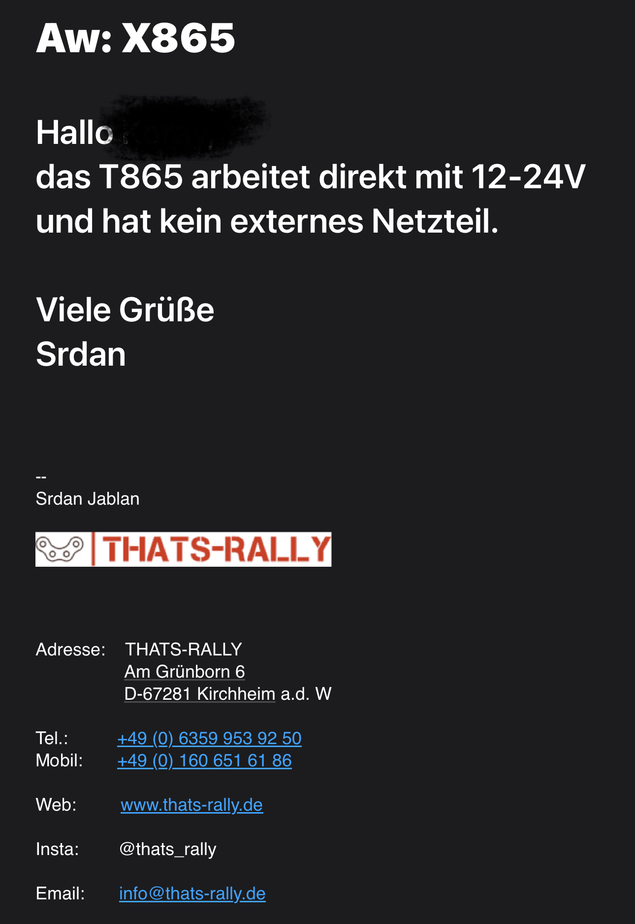

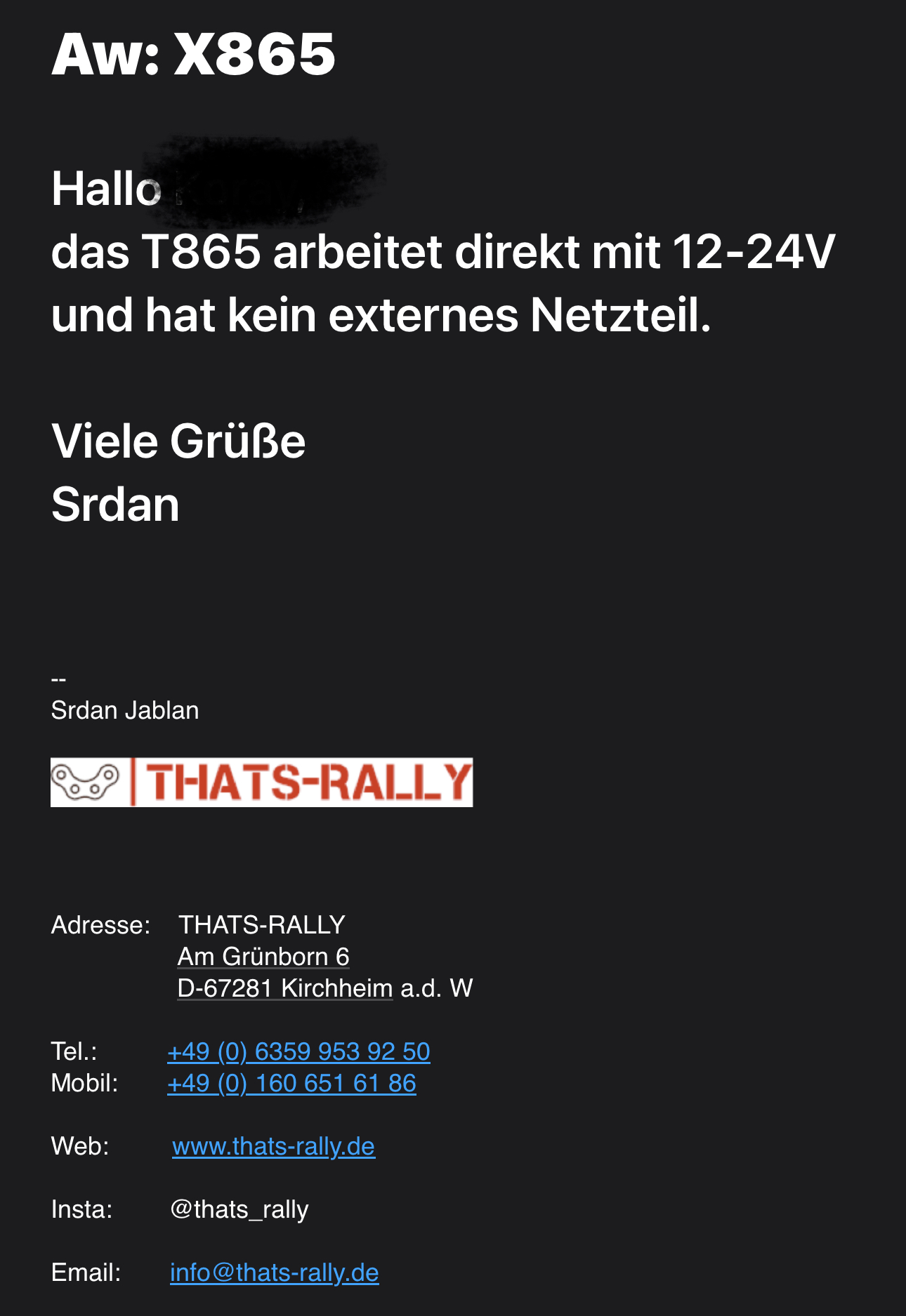

...das ist bezogen auf das DMD T 865 falsch; das Tab. kann direkt, also ohne Vorschaltung eines Netzteiles -zumindest mit der Original Halterung - direkt an 12 V angeschlossen werden; der Spannungswandler befindet sich IM Tab.
Den HALTER kann ich an 12 V anschließen, habe nichts anderes behauptet.
Meines Wissens sind beim DMD die Netzteile im Halter verbaut, hatten die alten Garmins auch, die neueren haben ein fliegendes Netzteil vorgeschaltet.
Tipp: mal den Ruhestrom messen ohne Gerät, dann seid ihr für EURE Installation sicher.
Also 12 V an Zündungsplus, fertig.
Die automatische Abschaltung bei Zündung aus am DMD könnt Ihr per Software deaktivieren.

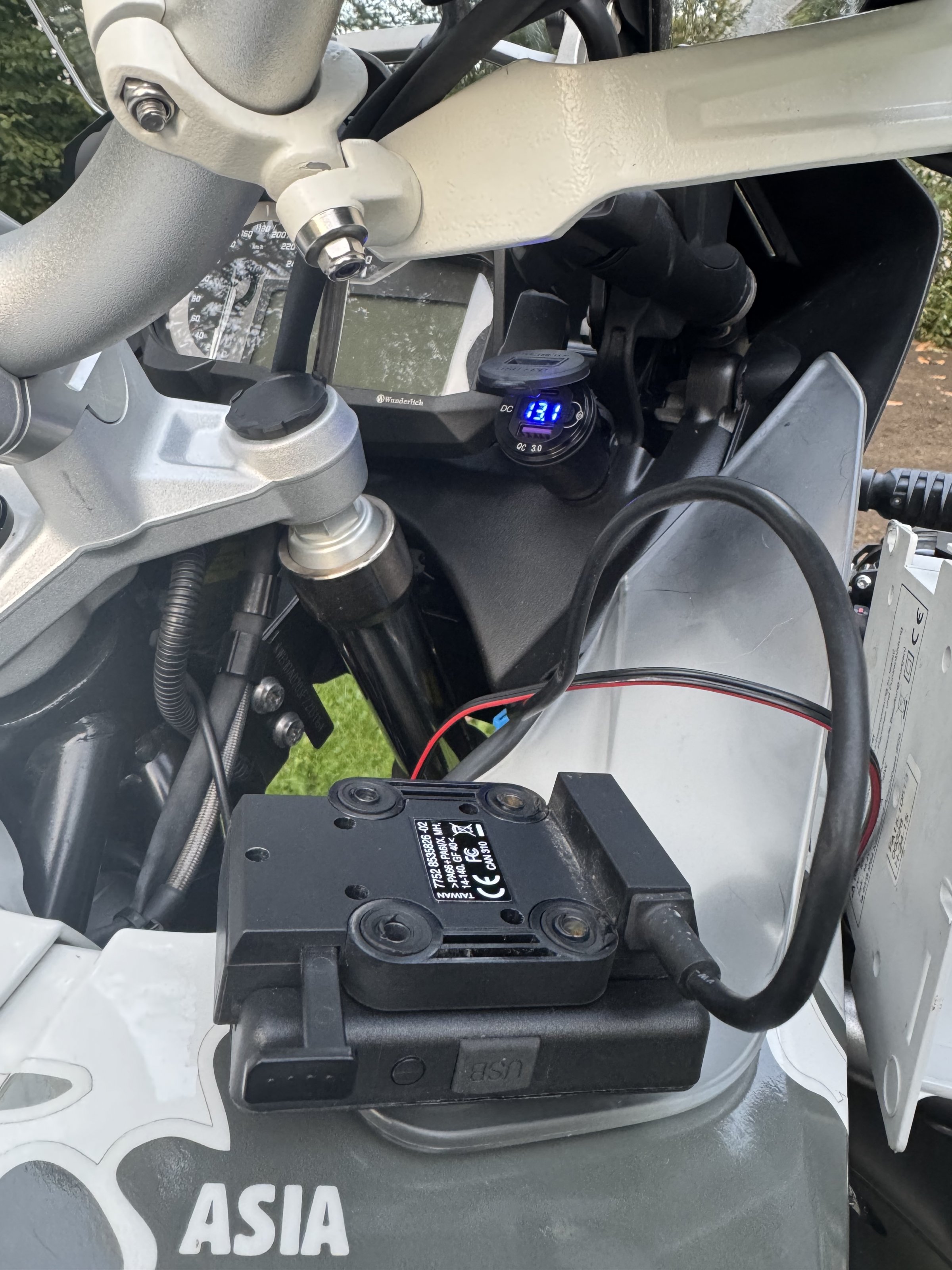

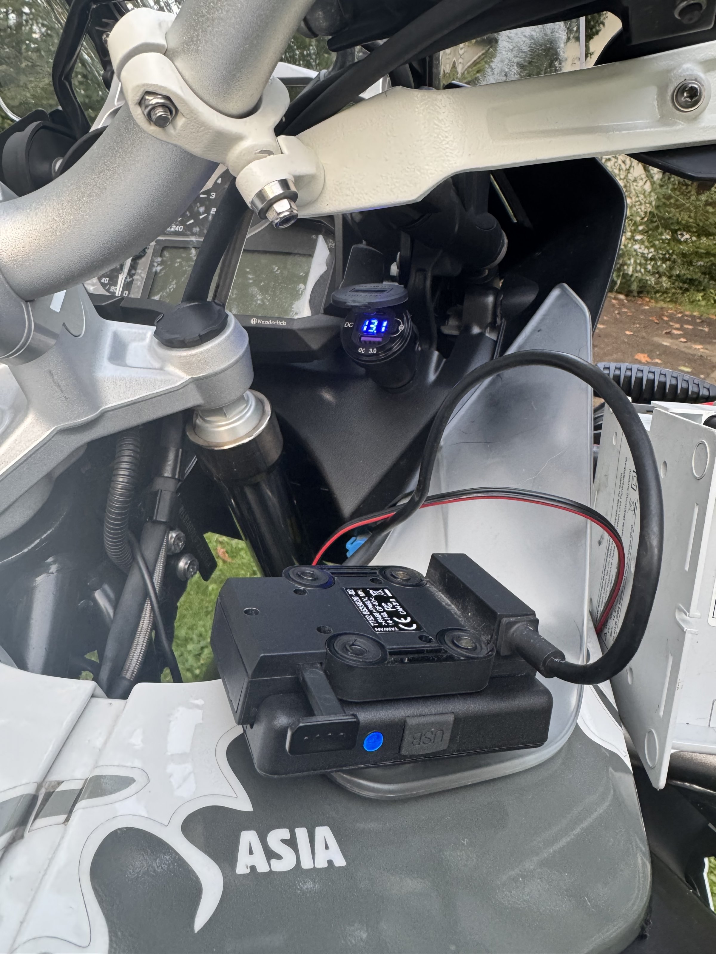

Guten Morgen zusammen,

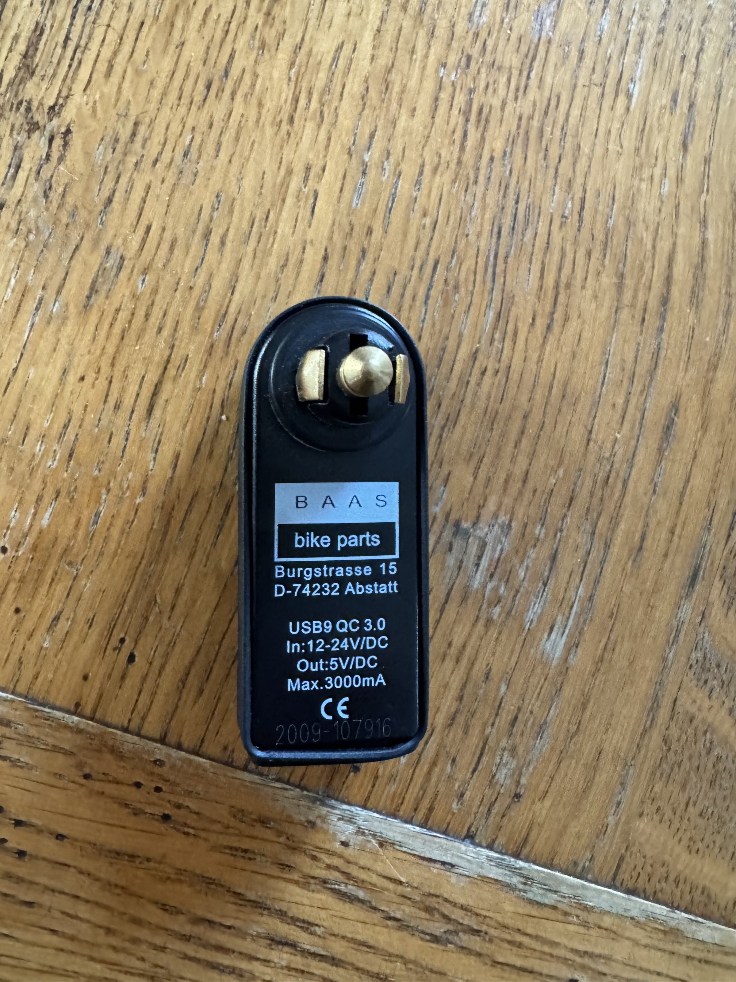

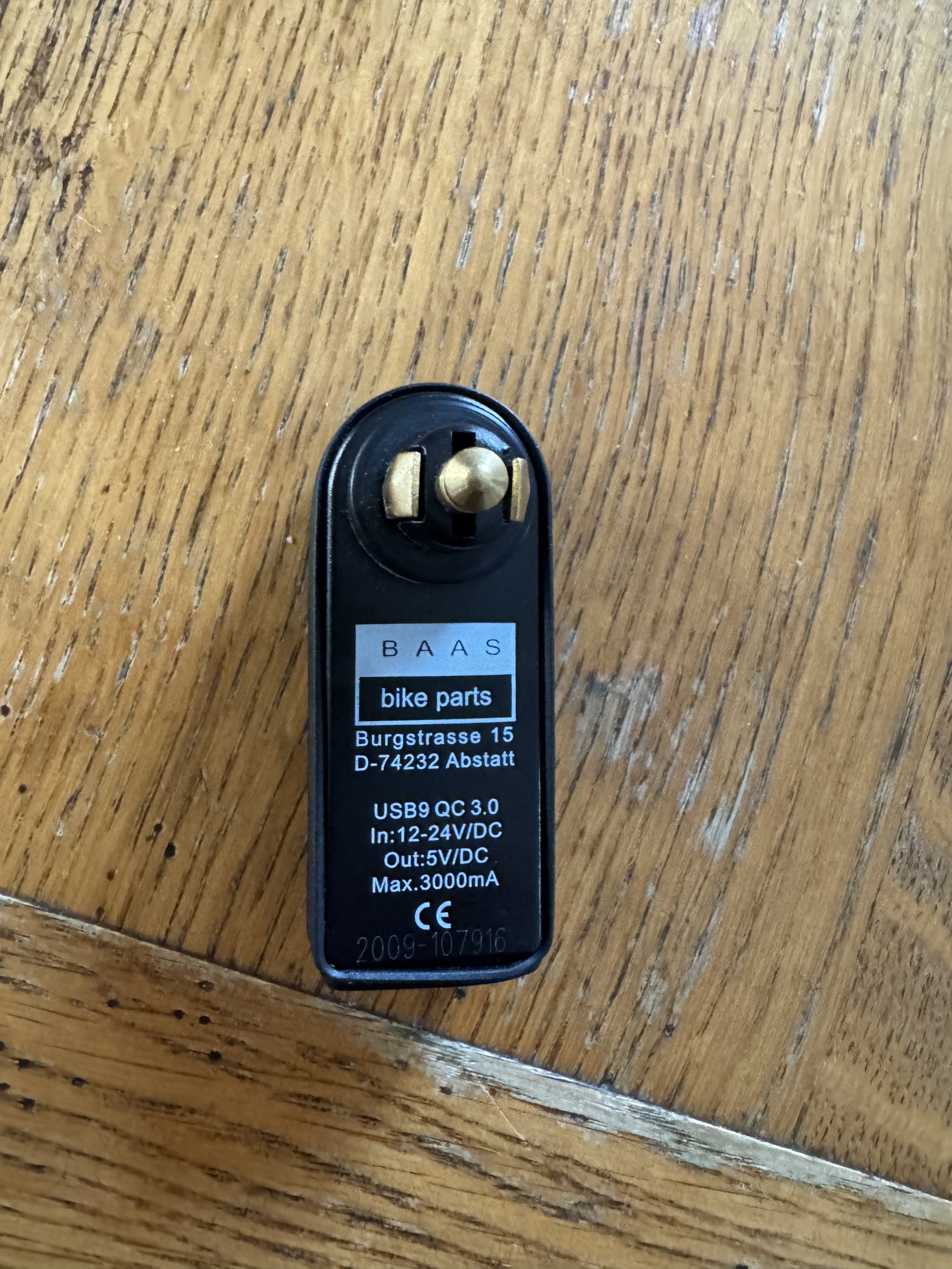

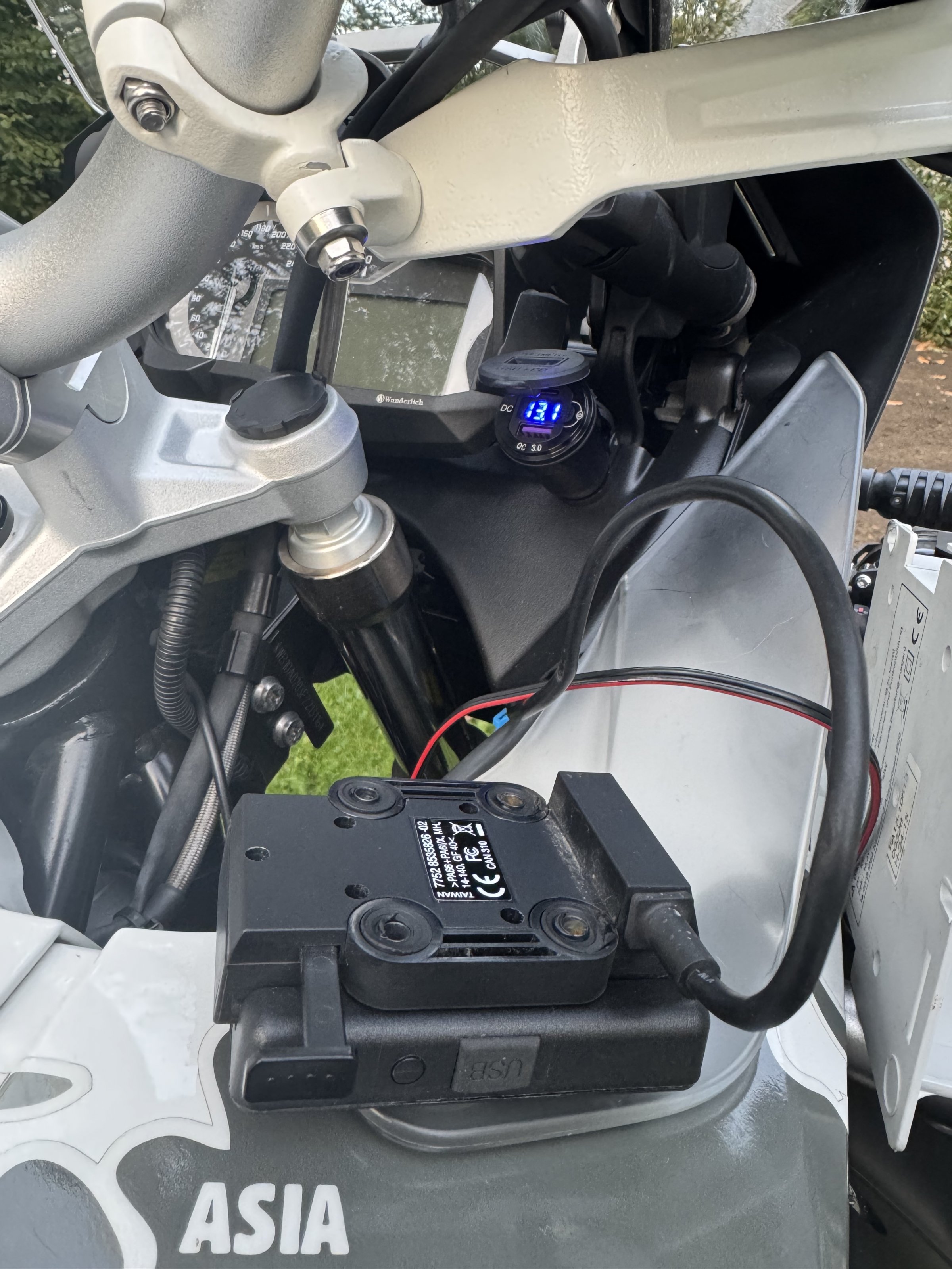

ich glaube, das Problem lag bei der Bordsteckdose. Ich hatte über Nacht diesen komischen USB-Adapter (BAAS) angeschlossen bzw. vergessen zu entfernen. Kann es sein, dass der Spannungswandler dann Blindstrom zieht? Denn auch bei ausgeschalteter Zündung ist dort noch Strom vorhanden (siehe letztes Bild). WunderLINQ geht allerdings aus, was ja richtig ist.
Anhang anzeigen 726485Anhang anzeigen 726486Anhang anzeigen 726487Anhang anzeigen 726488
jepp, das war der Auslöser; es ist zwar nicht das BAAS Teil als Solches, welches Dir die Batterie leer nuckelt, aber der (geringe) Stromverbrauch dieses Teiles signalisiert der ZFE, dass noch Verbraucher aktiv sind und schaltet deshalb diverse Steuergeräte und auch sich selbst nicht aus. Diese dann in Summe ergeben dann doch einen ernst zu nehmenden Stromverbrauch und ruckzuck ist die Batterie leer.......
Mein Fehler 🤦🏻‍♂️ Ich schraube mal weiter und melde mich wieder.
Das ist nicht korrekt. Das DMD865 wird direkt mit 12V versorgt. Da ist kein Netzteil im Halter das 5V erzeugt.

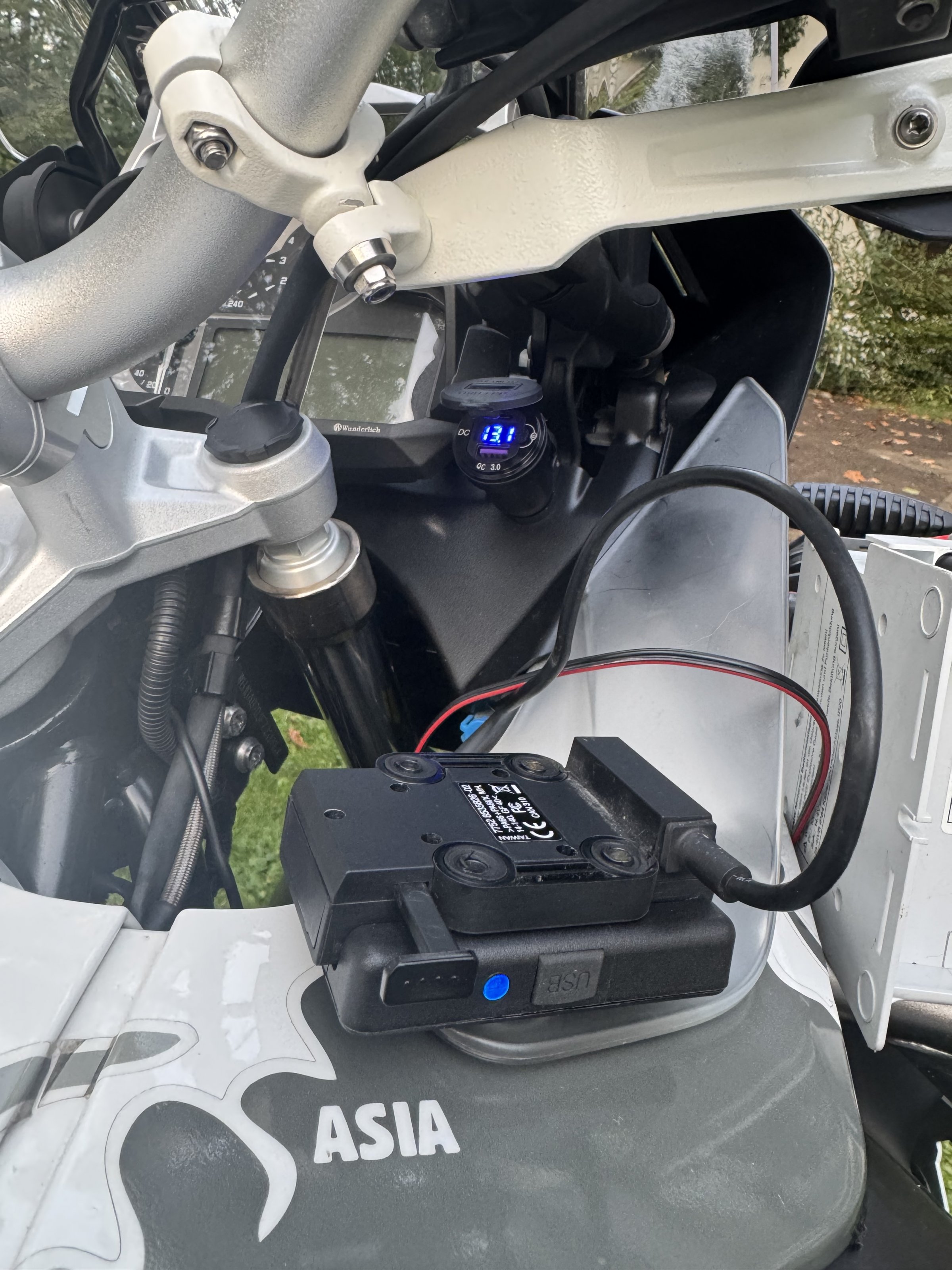

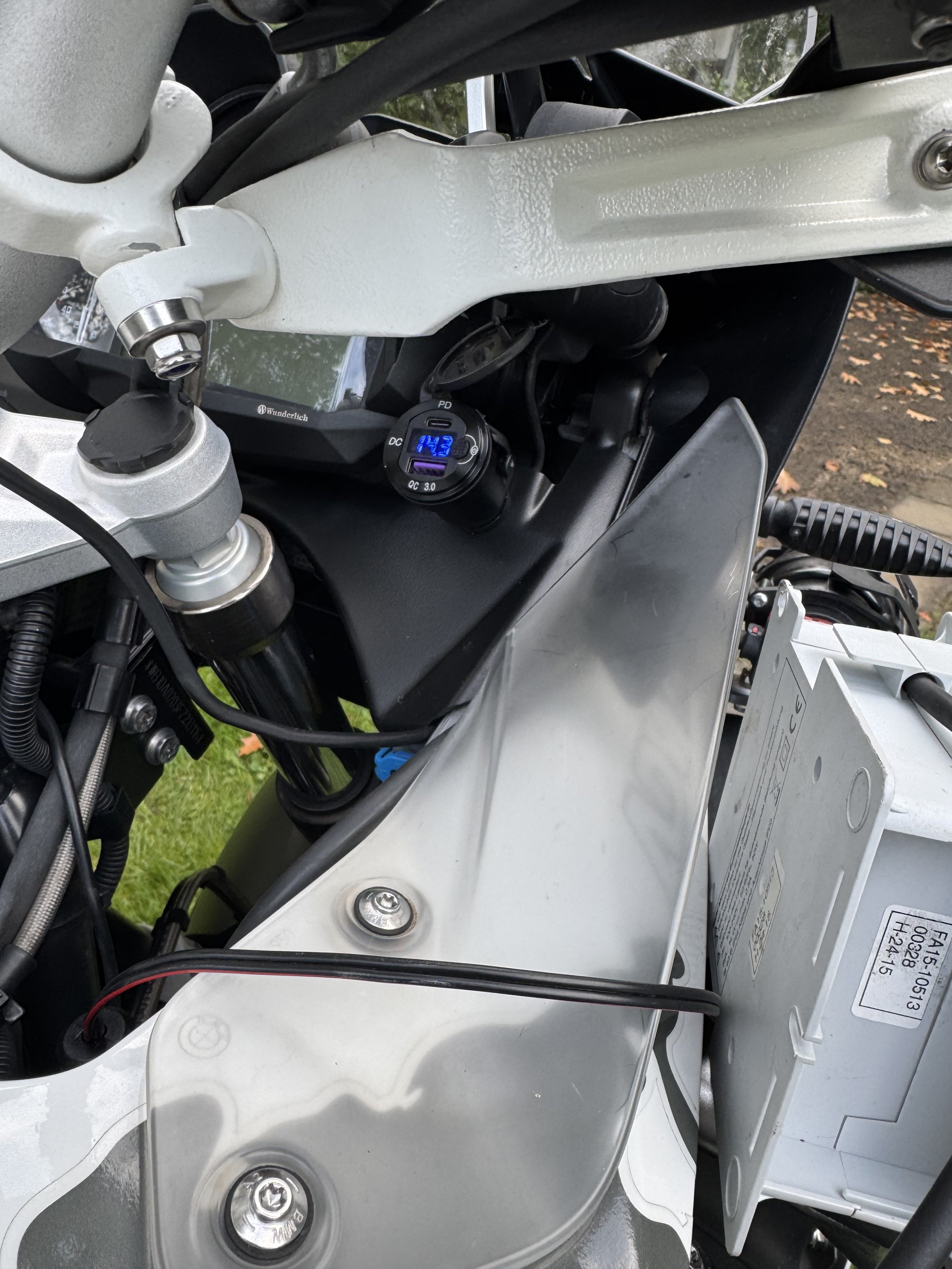

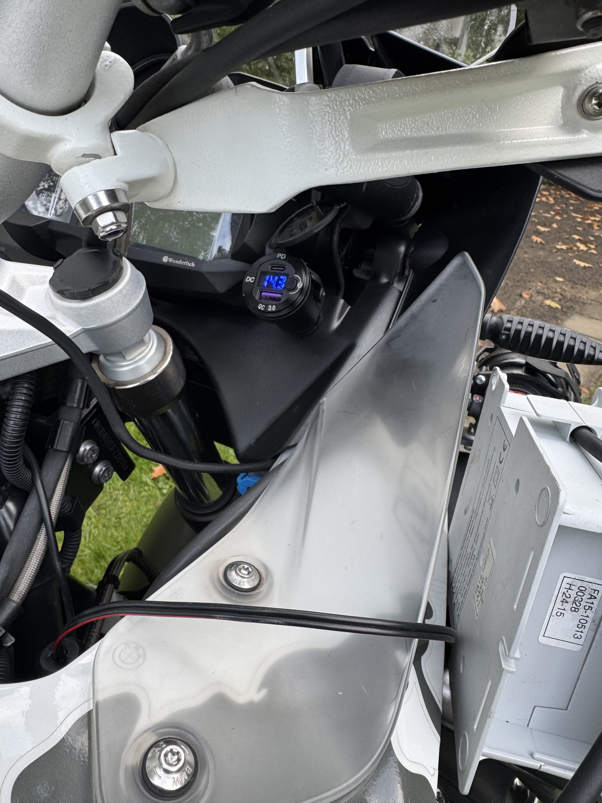

So, alles verlegt..
T865 schaltet sich nach ‚Zündung aus‘ automatisch aus.
Ich habe den WunderLINQ rechts an die Klappe mit doppelseitigem Klebeband montiert und zusätzlich mit Heißkleber abgedichtet, damit kein Dreck eindringen kann. So muss ich auch nicht ständig die rechte Verkleidungsseite abmontieren, falls mit dem WunderLINQ mal etwas nicht funktioniert, quasi immer griffbereit ☺
Jetzt heißt es abwarten, ob die Batterie morgen früh noch voll ist, wovon ich stark ausgehe.

Moin, die Batterie ist über Nacht heil geblieben, Problem gelöst ☑

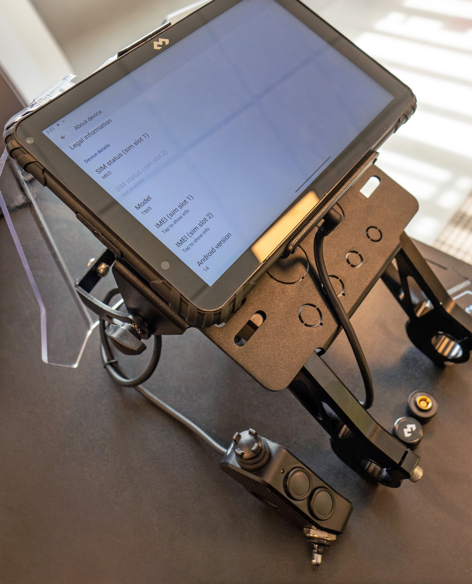

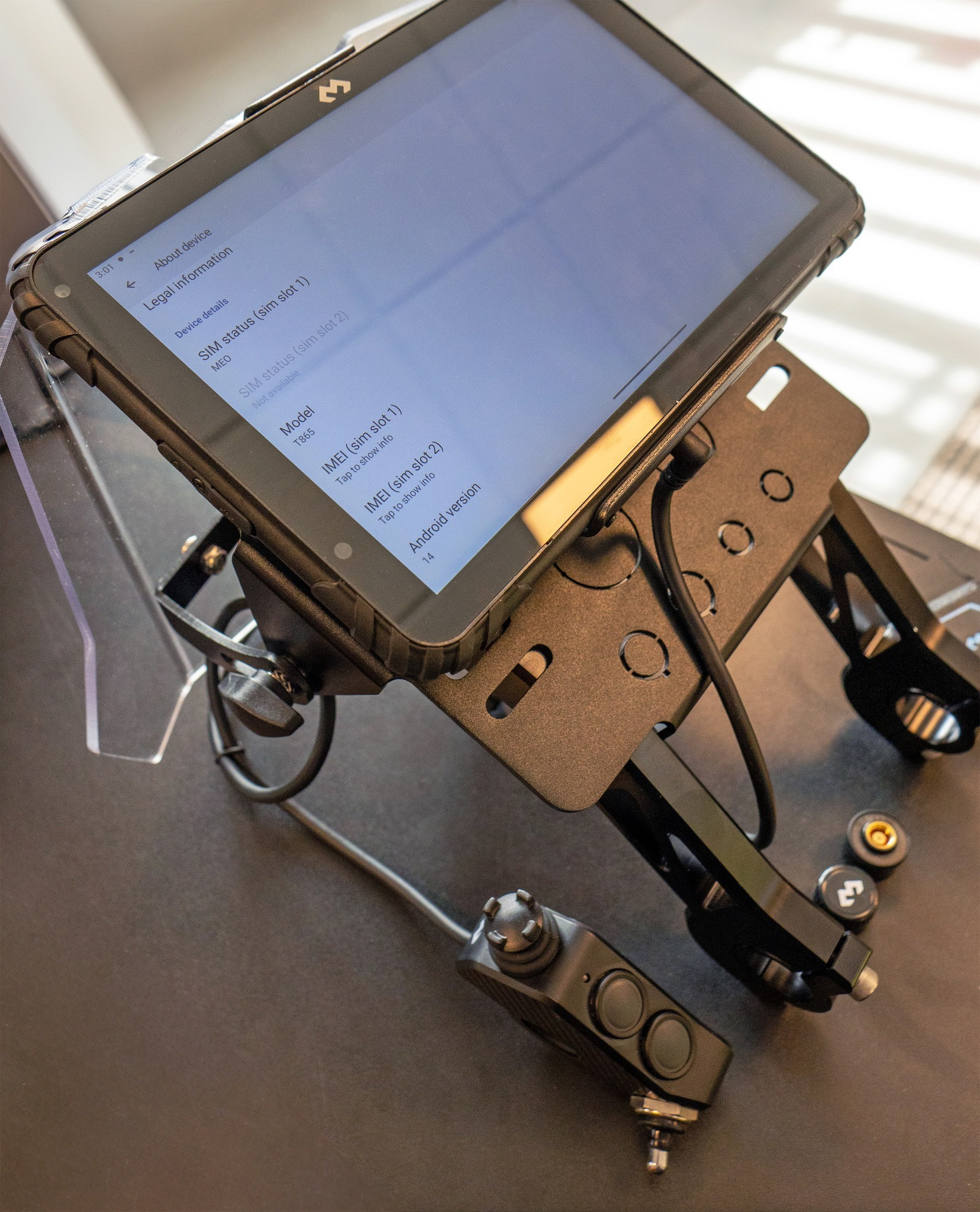

Das brauchst du nicht mehr, siehe Bild. Außerdem wird wohl Android 14 ausgerollt. Hier wurde es angekündigt.

Jo, Dank Dir, hatte ich auch so erwartet.....und danke ebenfalls für den Hinweis auf a 14.....

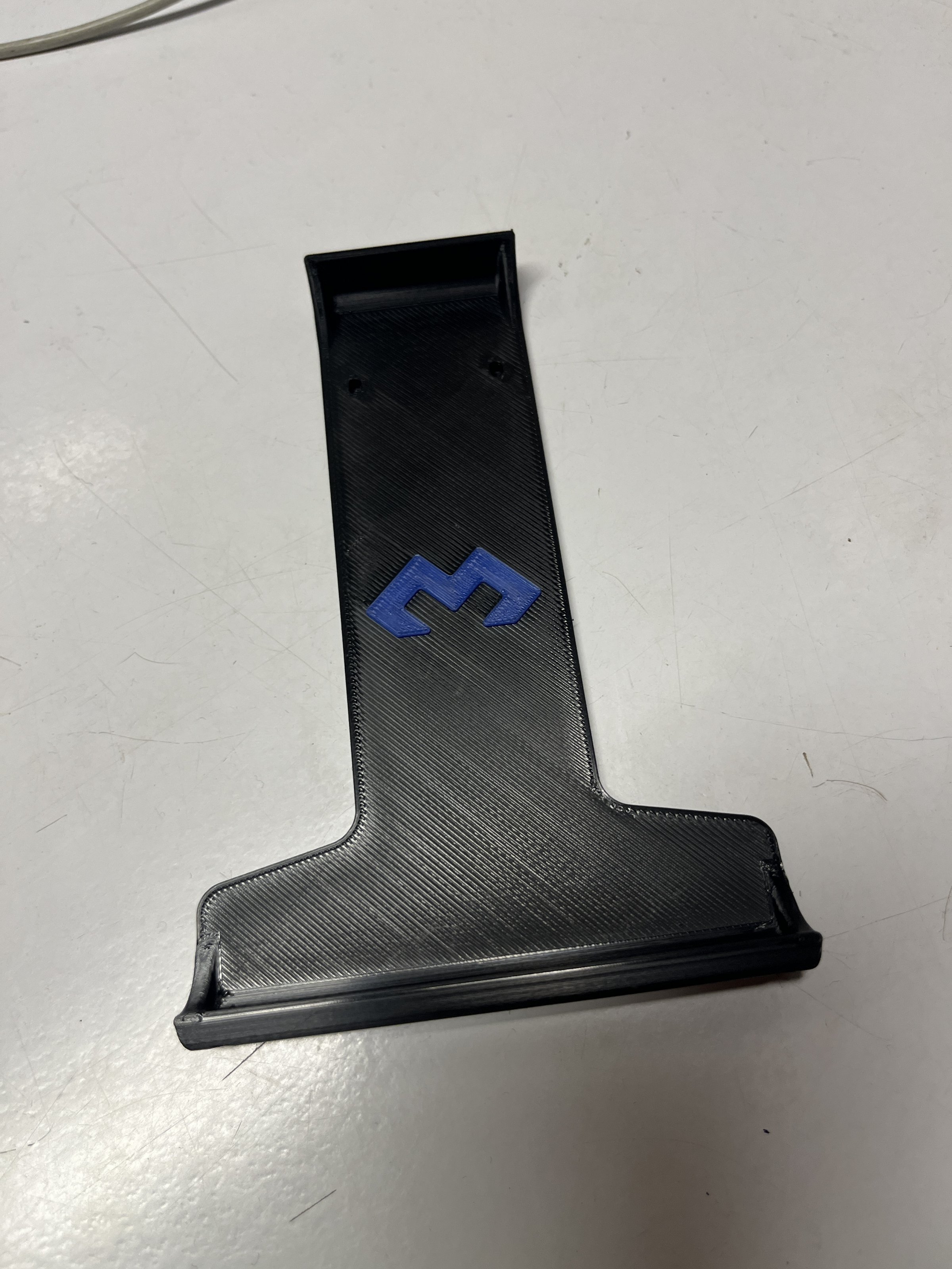

Falls es von Interesse sein sollte, habe ich bei meiner Recherche auch eine Abdeckung für den Halter gefunden, die man selbst drucken kann. Es gibt zwei verschiedene Versionen.
Die Vorteile sind (laut User):
-Ladekontakte vor Regen und Wasser schützen
-Vibrationen des leeren Halters stoppen
-Zugriff auf die Schrauben des Halters vermeiden.
Bauanleitung und weitere Infos hier (Non-Profit).

Die Abdeckung habe ich auch drauf wenn das Tablet nicht im Halter ist. Man sollte genau drauf achten das die PIN's trocken sind wenn das Tablet eingesetzt wird. Bei Feuchtigkeit an den Pins gibt es u.U. unerwartete Reaktionen beim Betrieb. Wenn die PIN's trocken sind und das Tablet richtig in der Halterung sitzt hatte ich noch nie irgend welche Probleme.
Gibt es die Abdeckung auch fertig zu kaufen?
