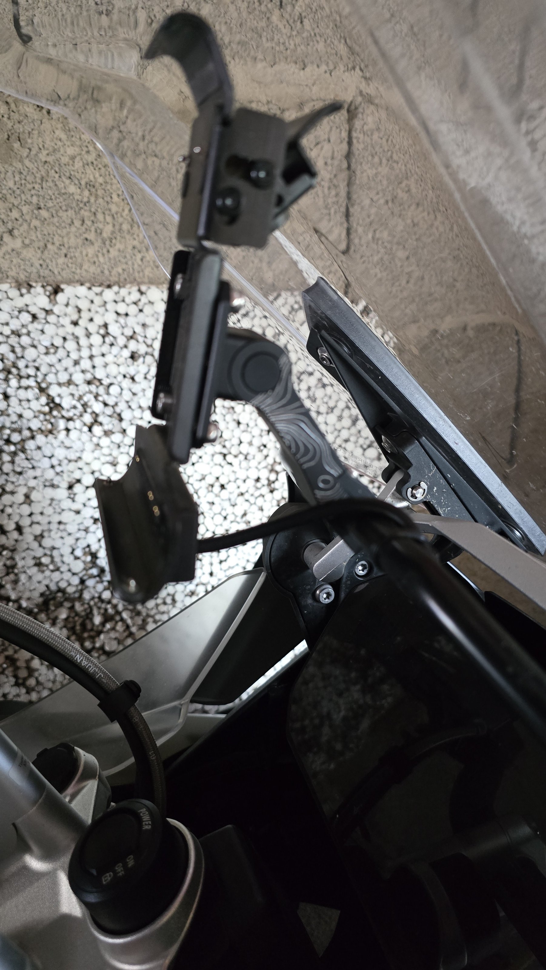

Nein, das wird nicht funktionieren. Das T865 ist eine 8" Tablet. Die WunderLINQ Navihalterung ist nur für Smartphones. Ich habe das WunderLINQ 2.0 in der BMW original Navivorbereitung vorn in der Verkleidung verbaut. AN der 12mm Strebe habe ich eine DMD 12mm AMPS Bracket Long SE von Thork Racing, welche dann den original Metallhalter von Thork Racing aufnimmt.
Die Stromversorgung des Tablets hängt an der 12V Buchse welche sich im der vorderen Verkleidung befindet. Das ganze Läuft nun schon über ein Jahr ohne Probleme.
So sieht das aus.

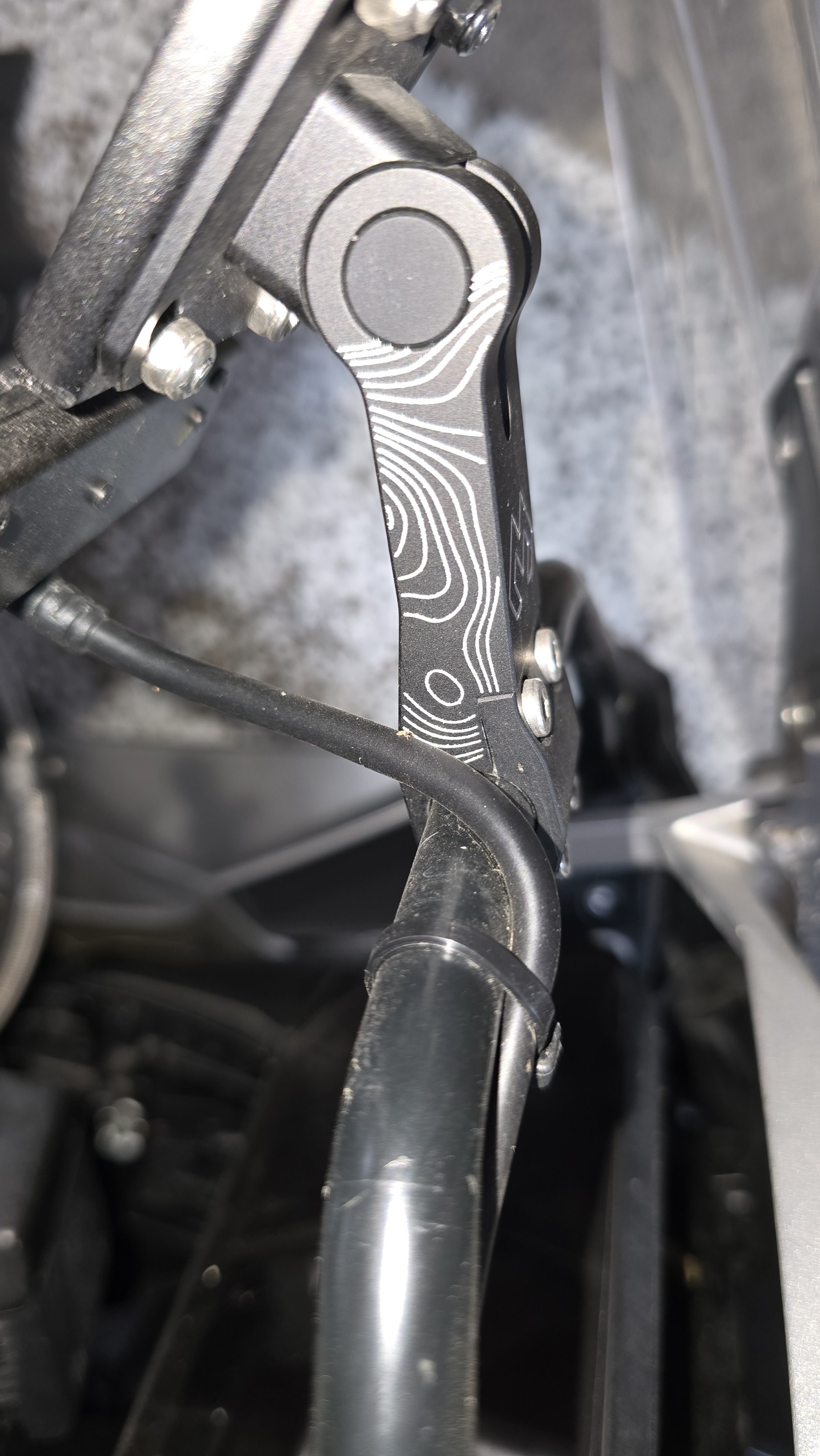

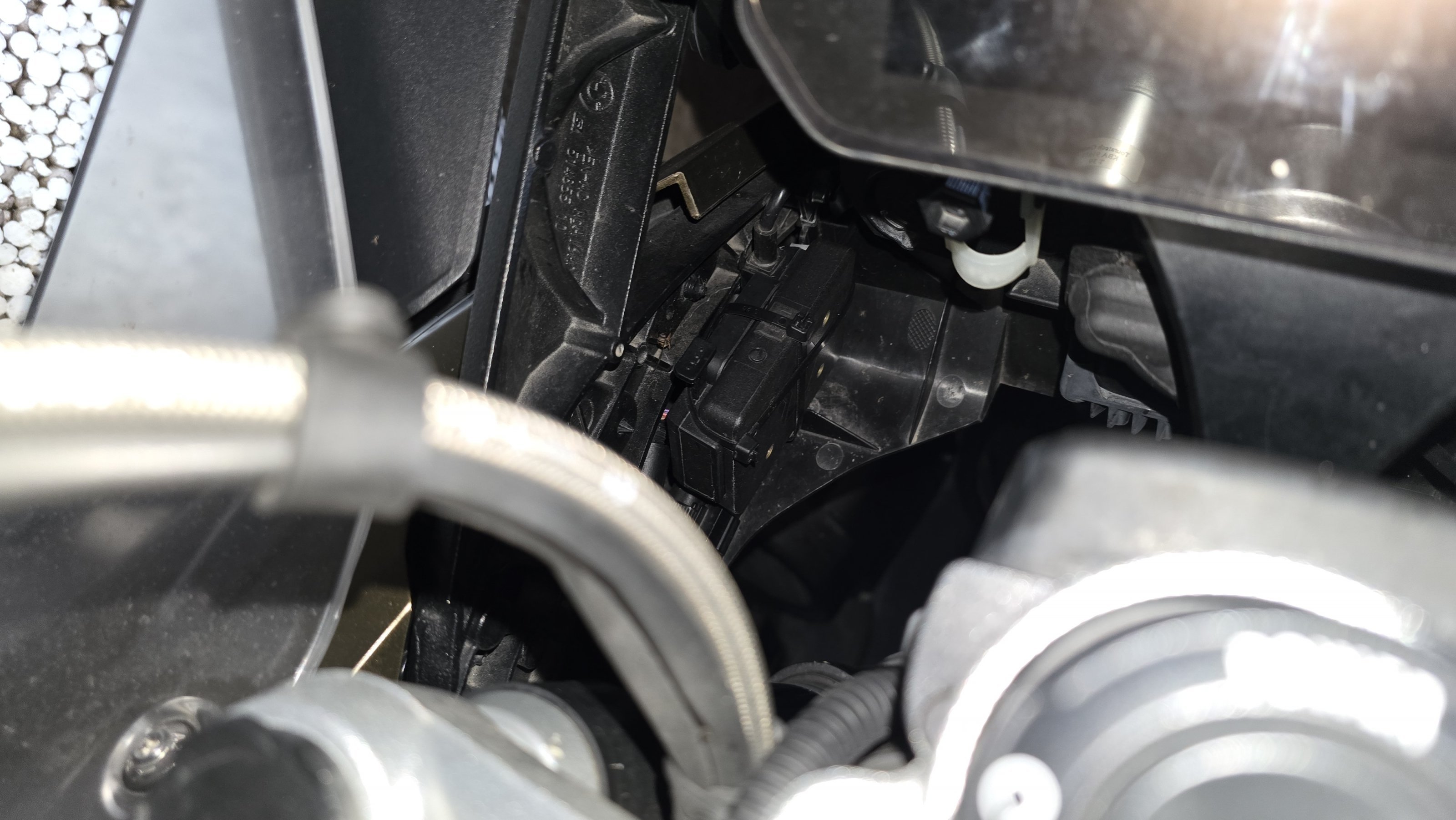

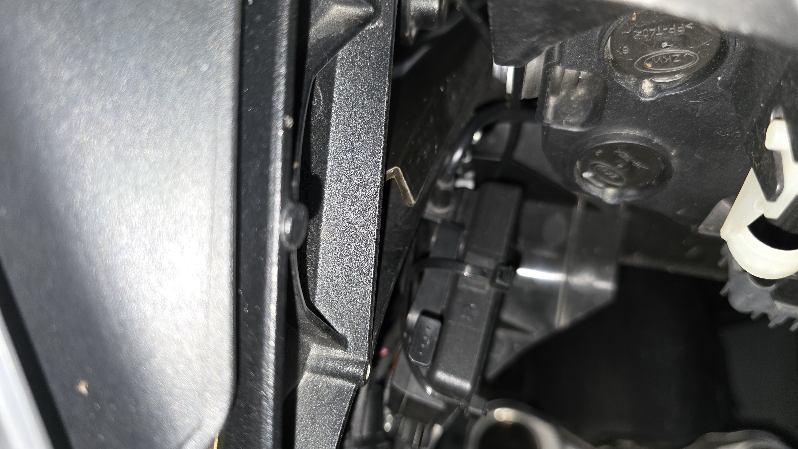

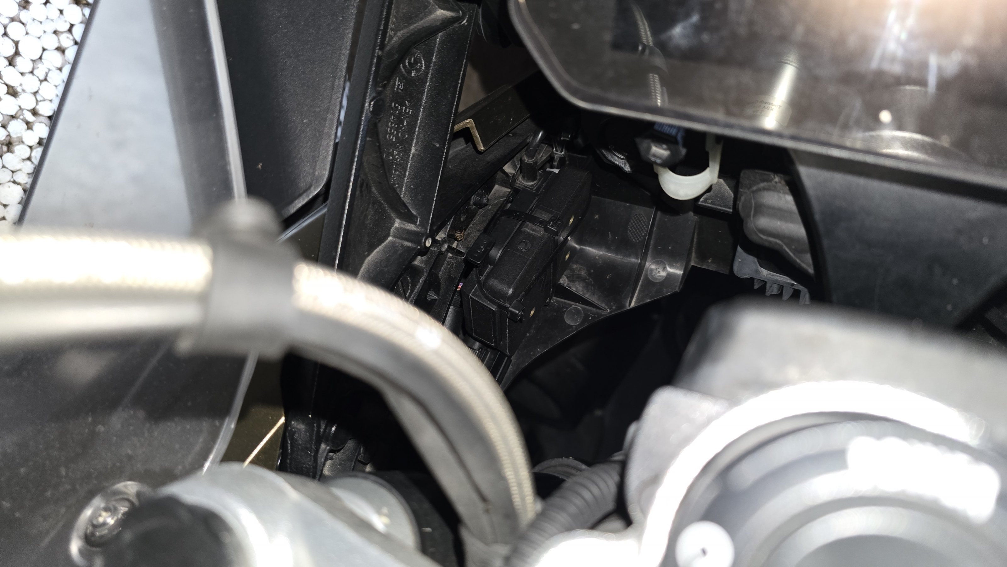

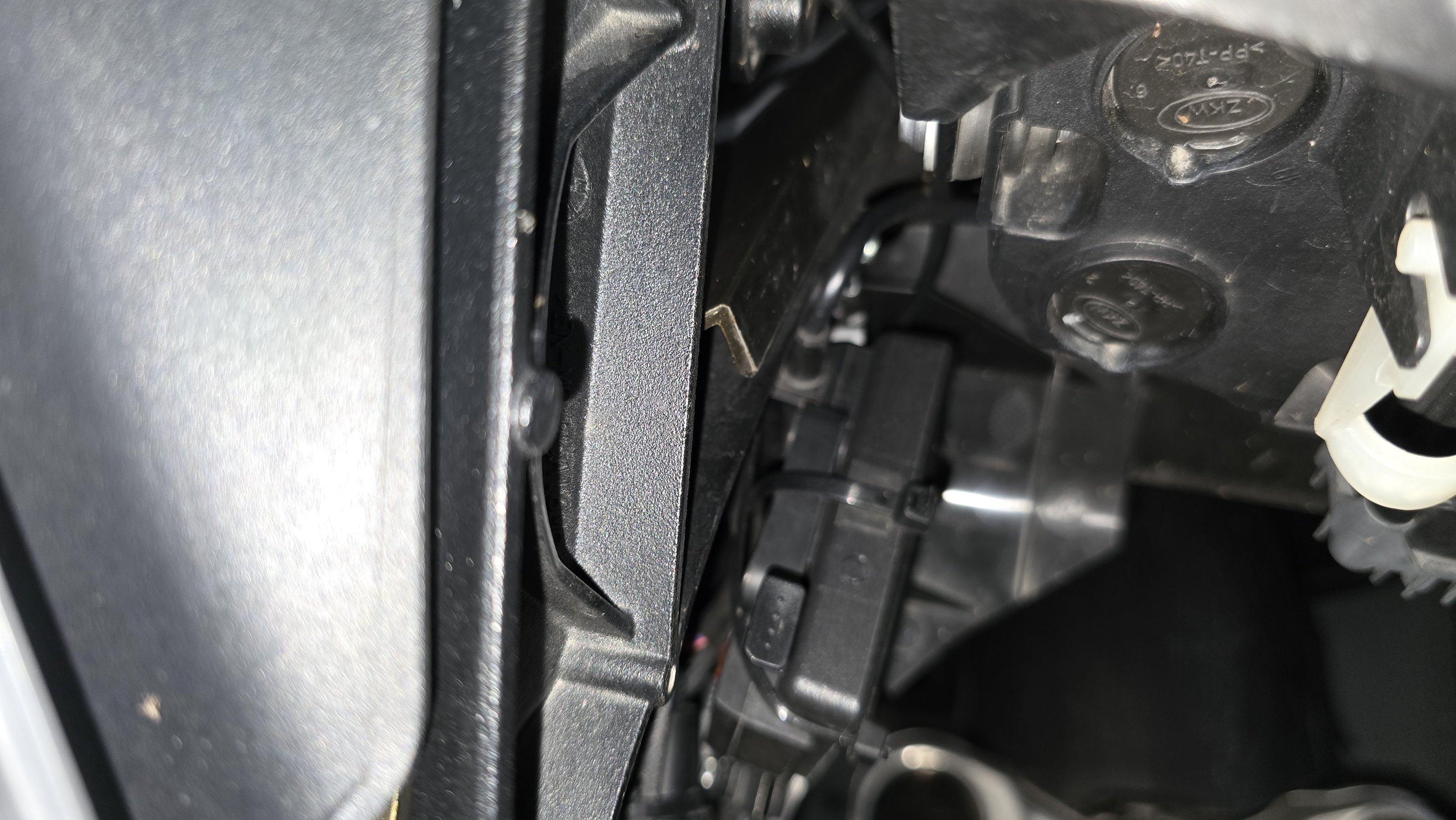

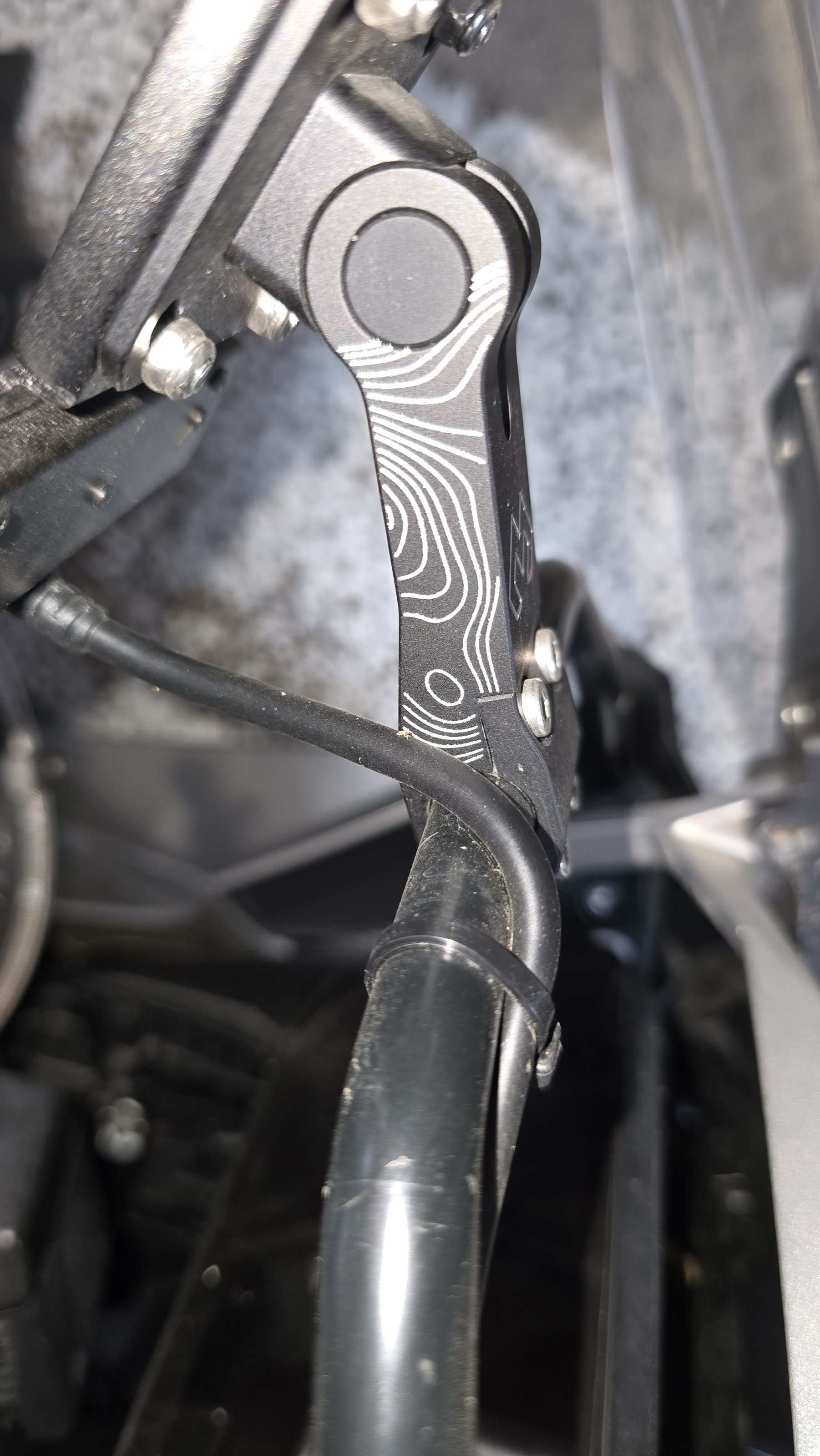

Wie schon geschrieben, im Cockpit gibt es eine 12V Steckdose. Dort habe ich die 12V mit einen Kabelabzweig angeschlossen. Die 12 V sind geschaltet. Mit einschalten der Zündung sind sie da und nach einem gewissen Nachlauf nach ausschalten der Zündung werden sie abgeschaltet.
Von der Navivorbereitung ist nur die eigentliche Aufnahme des Navi's verblieben. Der Rahmen zum abschließen des Navi's ist nicht mehr vorhanden.

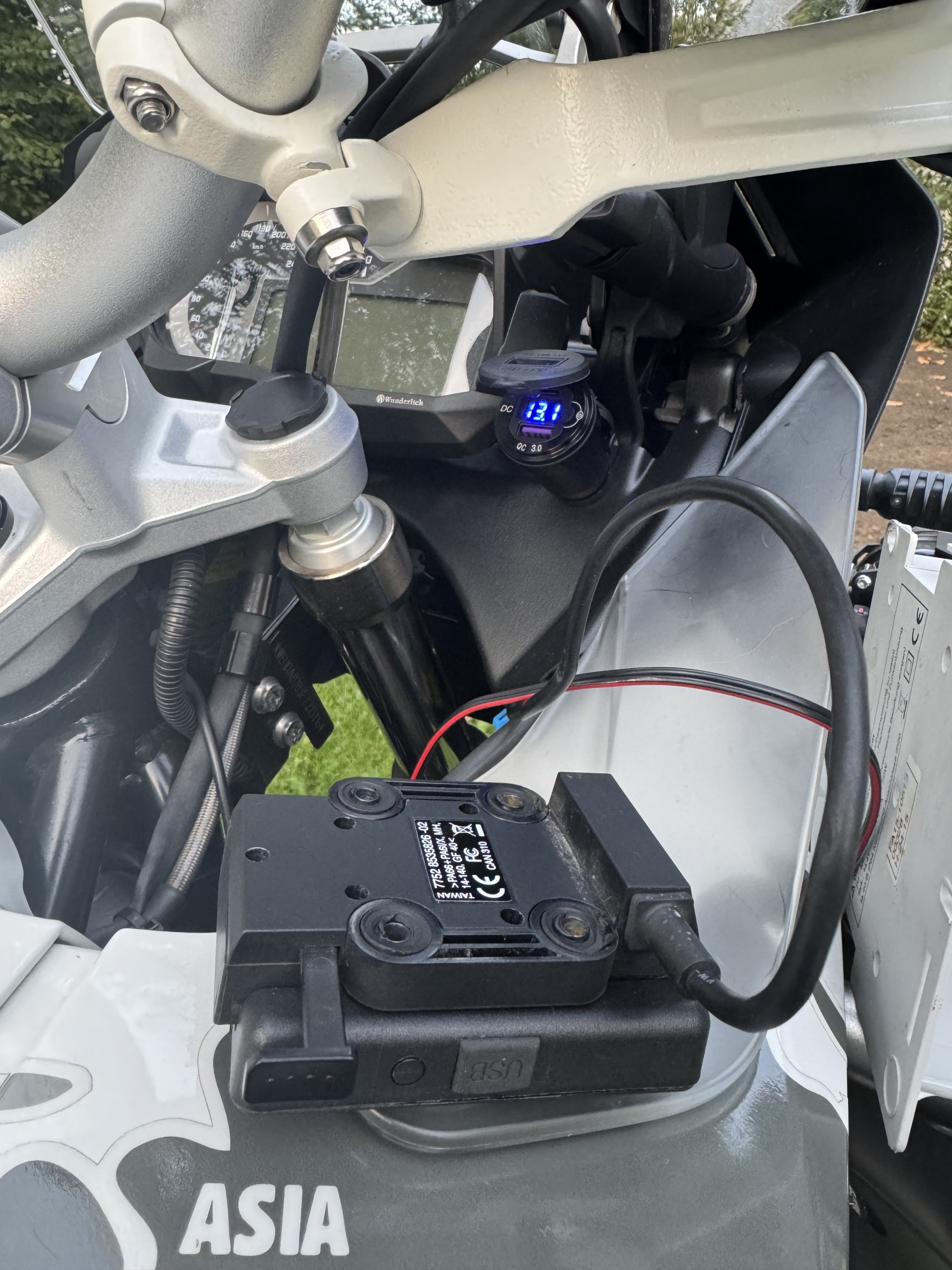

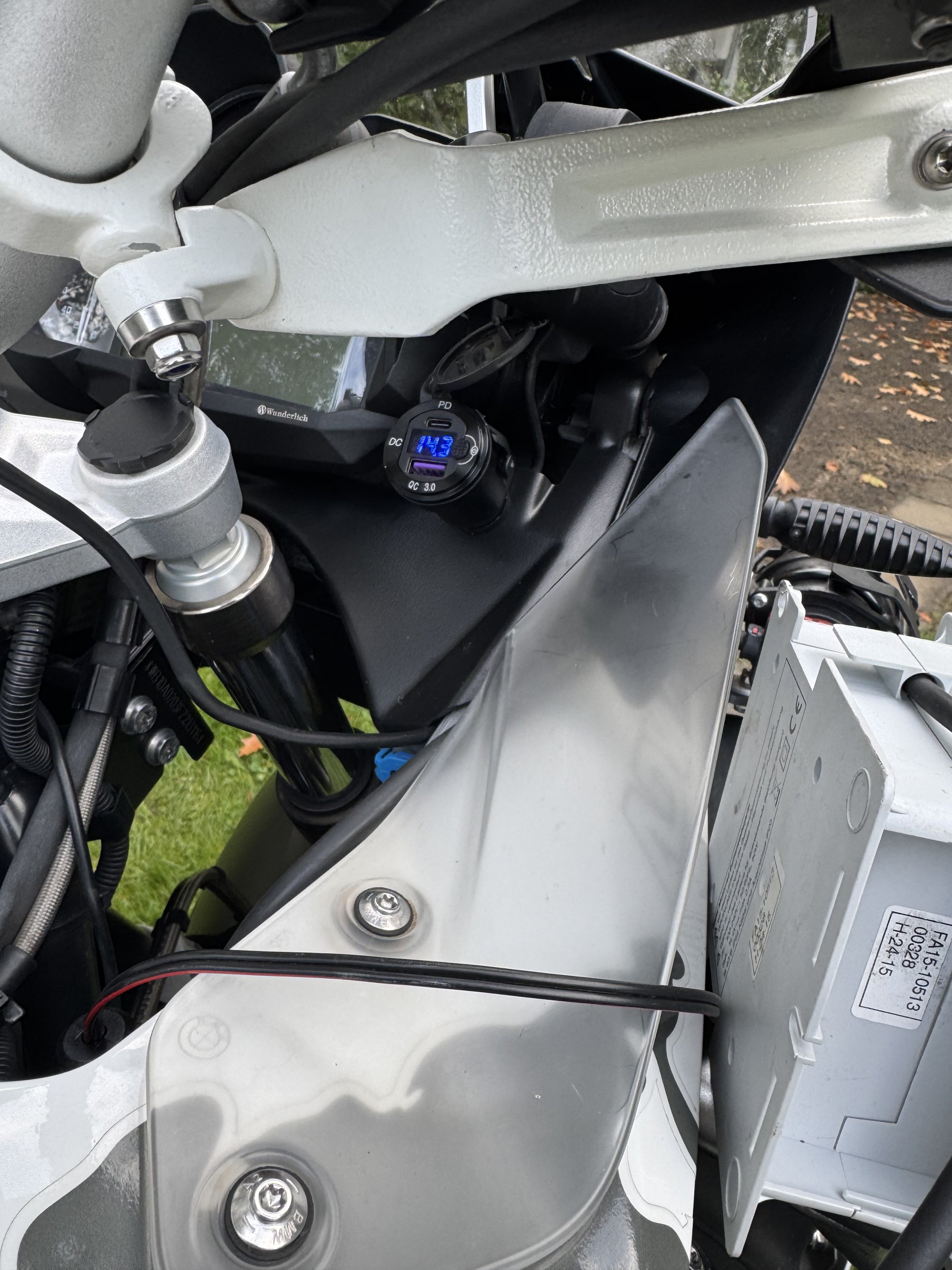

Hallo zusammen,
ich habe ein kleines Problem mit meinem DMD 865X.
Was ich gemacht habe:
  • Navi VI Halterung ausgebaut
  • WunderLINQ eingebaut
  • DMD-865 über Y-Kabel an die Bordsteckdose (R1200GSA) angeschlossen, bzw. abgezweigt.
Was nicht passt: Einen Tag nach dem Einbau war die Batterie leer. Das Tablet war über Nacht nicht an seinem Platz.
Was ich vermute: siehe Beitrag
Ideen und Meinungen ☺
Unten noch das Setup als visuelle Hilfe.
Danke vorab.

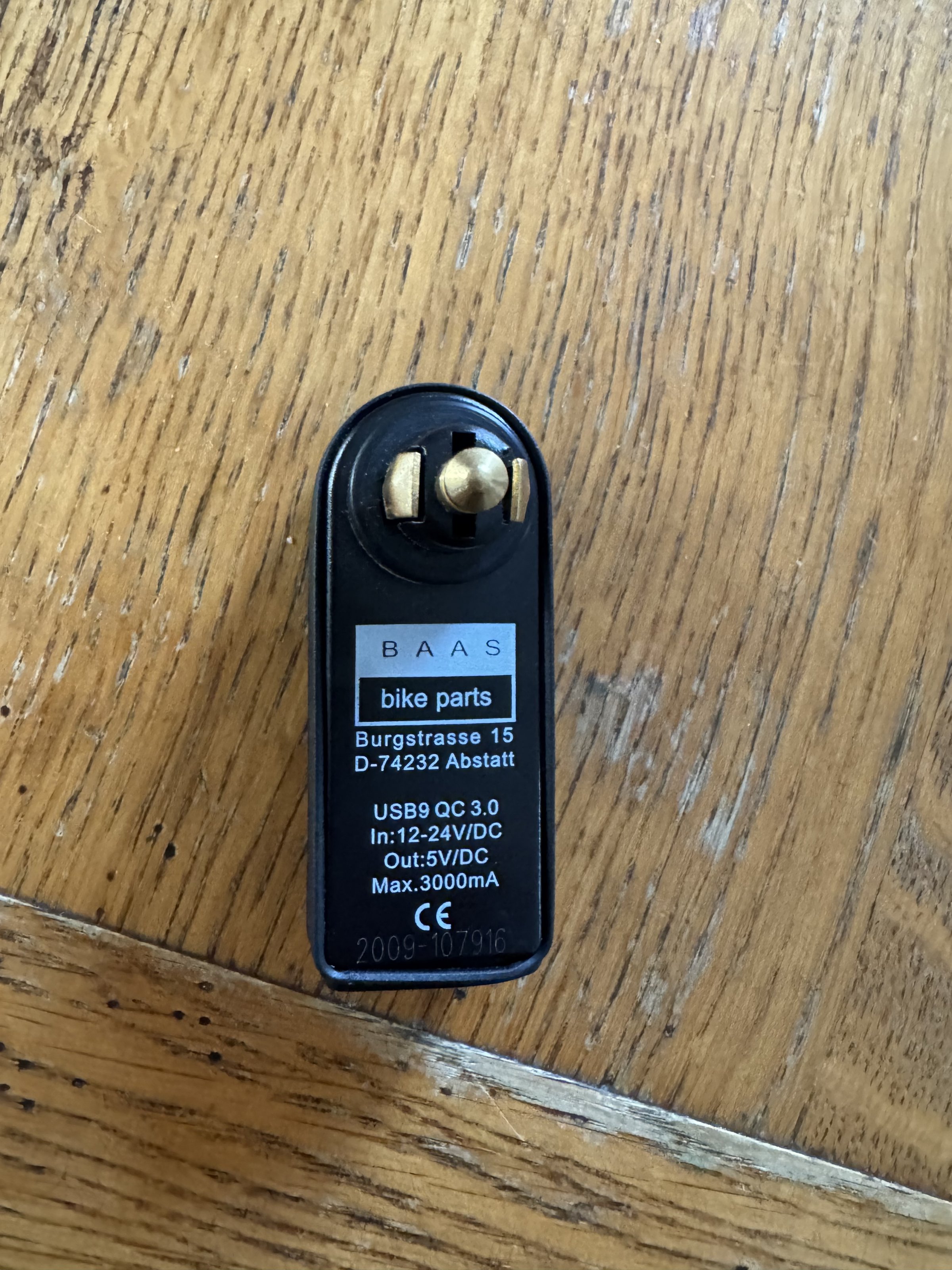

Guten Morgen zusammen,
ich glaube, das Problem lag bei der Bordsteckdose. Ich hatte über Nacht diesen komischen USB-Adapter (BAAS) angeschlossen bzw. vergessen zu entfernen. Kann es sein, dass der Spannungswandler dann Blindstrom zieht? Denn auch bei ausgeschalteter Zündung ist dort noch Strom vorhanden (siehe letztes Bild). WunderLINQ geht allerdings aus, was ja richtig ist.
