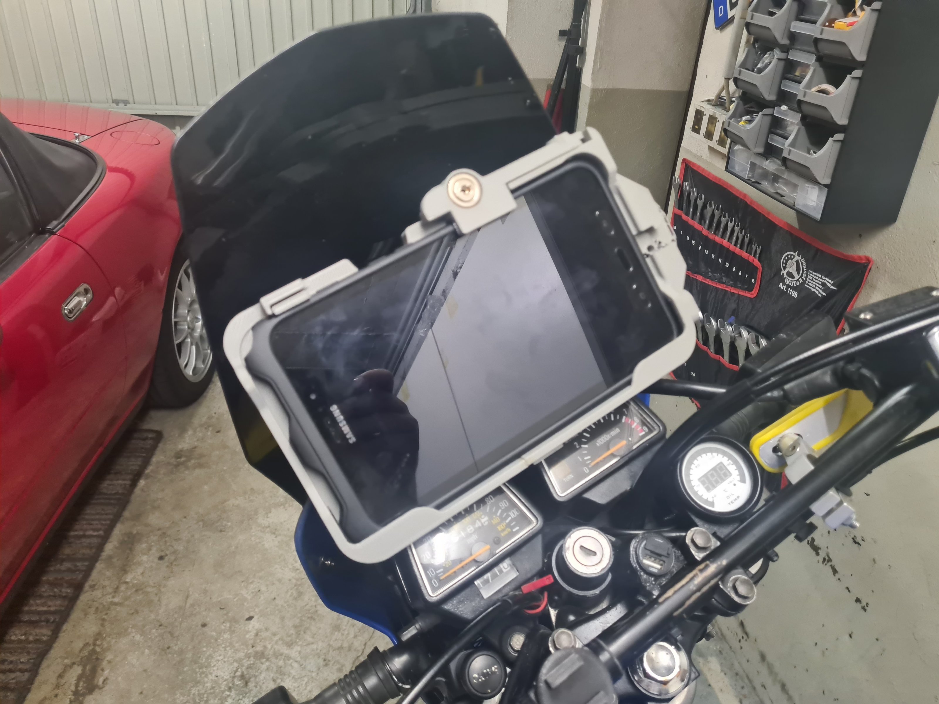

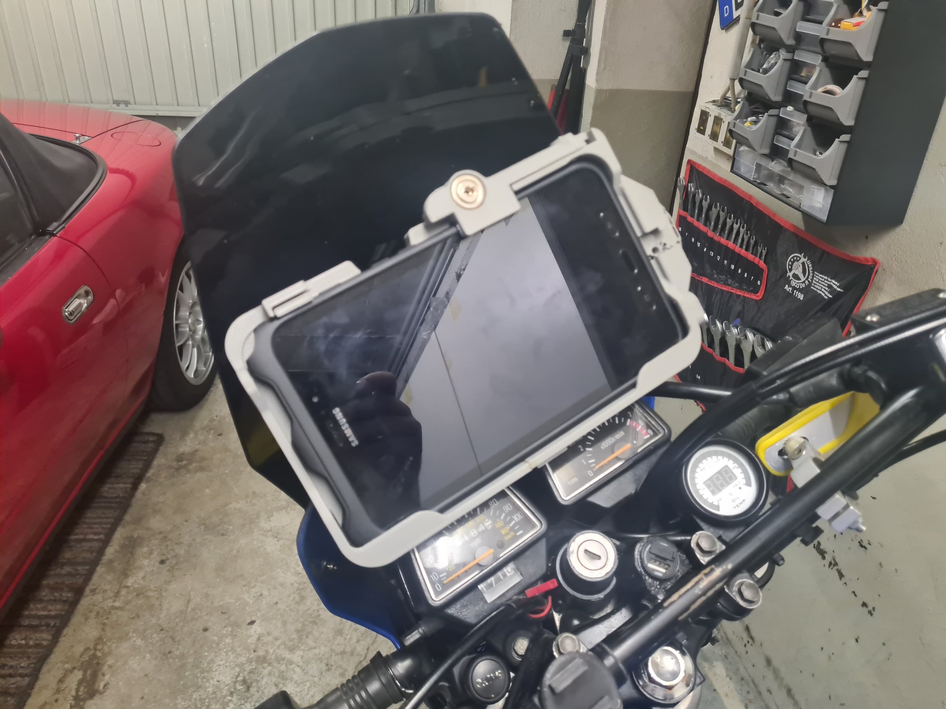

Nicht an der GS aber vielleicht trotzdem interessant. Mein Active Tab hängt am Rallye Vorbau der Tenere in einer abschließbaren Halterung die ich selbst entworfen und gedruckt habe.
Im Moment noch mit Kabel dran aber Ladevorbereitung für die Pogo Pins ist schon drin.

Das Tab Active ist nach meiner Meinung etwas zu massiv / schwer um es auf die OEM Nav Halterung zu clipsen, würde ich nicht empfehlen - das baut dann vermutlich auch recht hoch.
Ich habe einen aktiven von RAM Mounts auf meiner AJP, aber es gibt auch noch andere.
Strom kannst Du auch von der Bordsteckdose holen.
Für die Steuerung evt den WunderLINQ?
WunderLINQ - Hobbyfahrer.de
hth
Gast-4125
Würdest Du sowas im Auftrag drucken?
In schwarz?
Ggf. nur für das Tablet ohne Schutzhülle?
Mit rückseitiger RAM-Mount Aufnahme?
Habe das Teil von RAM-Mount mit Pogopins, ist auch alles okay - stabil, leicht etc. aber die Abschließmöglichkeit finde ich schon sehr attraktiv.
Im Prinzip ja aber mein Drucker ist zu klein dashalb habe ich das zweiteilig gedruck, außerdem muss ich erst sehen ob das mit dem Pogo Pins funktioniert.
Mein aktuell ist noch in PLA und ich weiß nicht wie sich das bei starker Sonneneinstrahlung hält.
Würde eine Umkonststuktion bedeuten
RAM Mount Löcher sind schon drin.
Ich kenne aber auch keinen mit einem Drucker der groß genug ist.
Gast-4125
Bei uns gibt es MakerSpaces z.B. in der öffentlichen Bibliothek.... wie groß da die Drucker sind weiß ich allerdings nicht, da 3D Druck mir noch völlig unerprobt ist.
Das Deine Halterung abschließbar ist, macht sie für mich interessant! Vielleicht geht das ja anderen auch so?
Ein Umkonstruktion wegen der Schutzhülle ist nicht nötig, das wäre für mich nebensächlich.

Das drucken sollte kein Problem sein - da gibt es ja Druckdienste im Netz die das gegen Bezahlung übernehmen.
Der Mechanismus zum abschließen sieht interessant aus, ggü dem was es von RAM Mounts oder Brodit gibt.

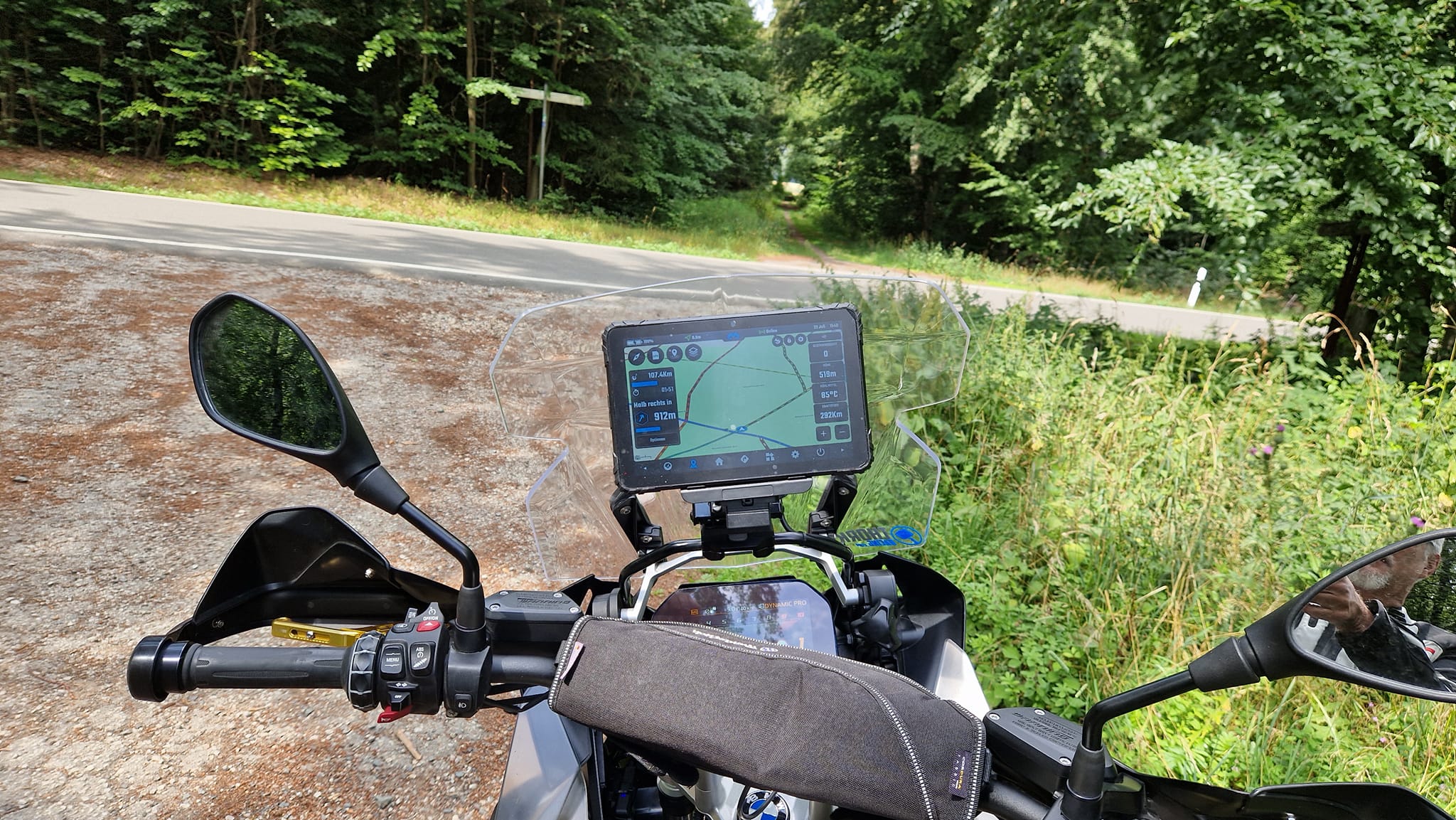

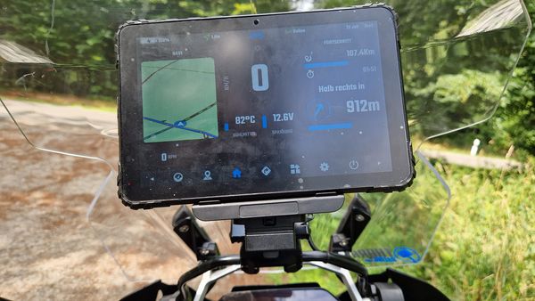

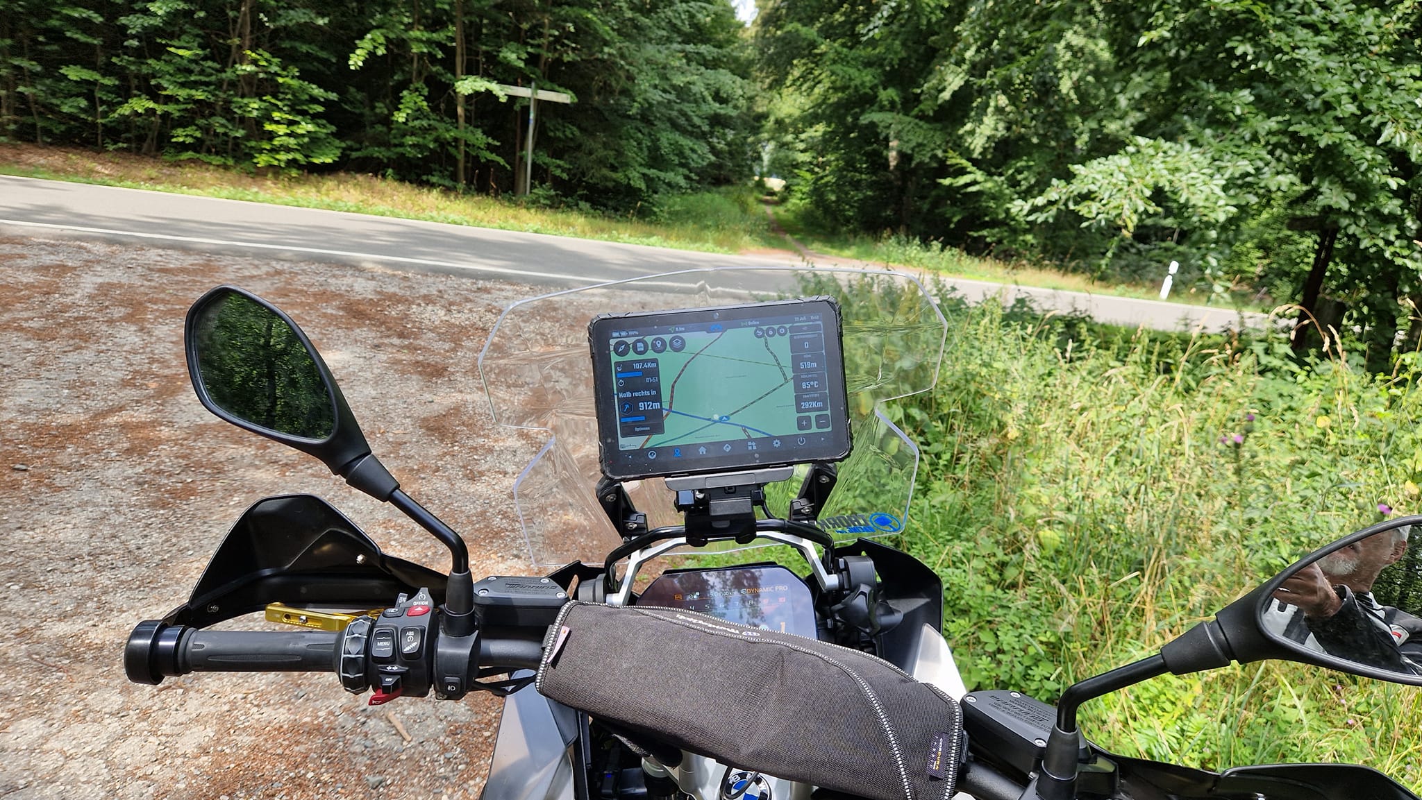

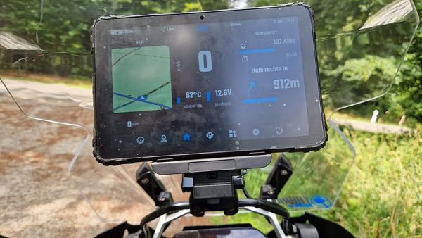

Ich bin vom BMW Nav6 auf DMD2 umgestiegen. Habe bei Thork Racing ein Tab mit Life Time Support für DMD2 gekauft. Das kommt mit eine entsprechenden Cradle für die Montage am Bike.
Bin dann auch gleich auf die Beta Version gewechselt.
Der Vorteil des Tab's von Thork Racing ist es kommt mit einer entsprechenden Halterung für das Tab und man kann es mit entsprechenden RAM Mount Komponenten an der 12mm Navihalterung an der GS befestigen. Das Samsung Active Tab hat meiner Meinung nach einige Nachteile um es am Motorrad zu betreiben.
1. Helligkeit des Displays
2. Stromversorgung
3. Geeignete Halterung am Bike
Hier zwei Bilder des Tab von Thork Racing an meinem Bike.
Si wie es verbaut ist kann ich ohne Probleme das TFT sehen. Das Wonder Wheel funktioniert auch um auf der Karte zu Zoomen.

Ich nutze dazu das WunderLINQ. Hab es im originalen Cradle vorn in der Verkleidung. Das Tab verbindet sin damit über Bluetooth. Wird von der GS wie ein normales BMW Nav erkannt.
Thork Racing ist derzeit dabei alle Funktionen des WunderLINQ zu integrieren. Zur Zeit kann man in der Karte über das Wonder Wheel Zoomen (in/out) und im Home Screen zwischen den einzelnen Fenstern wechseln. Die ODB infomationen sind derzeit nur über die WunderLINQ APP verfügbar.

Hi @breakball ,

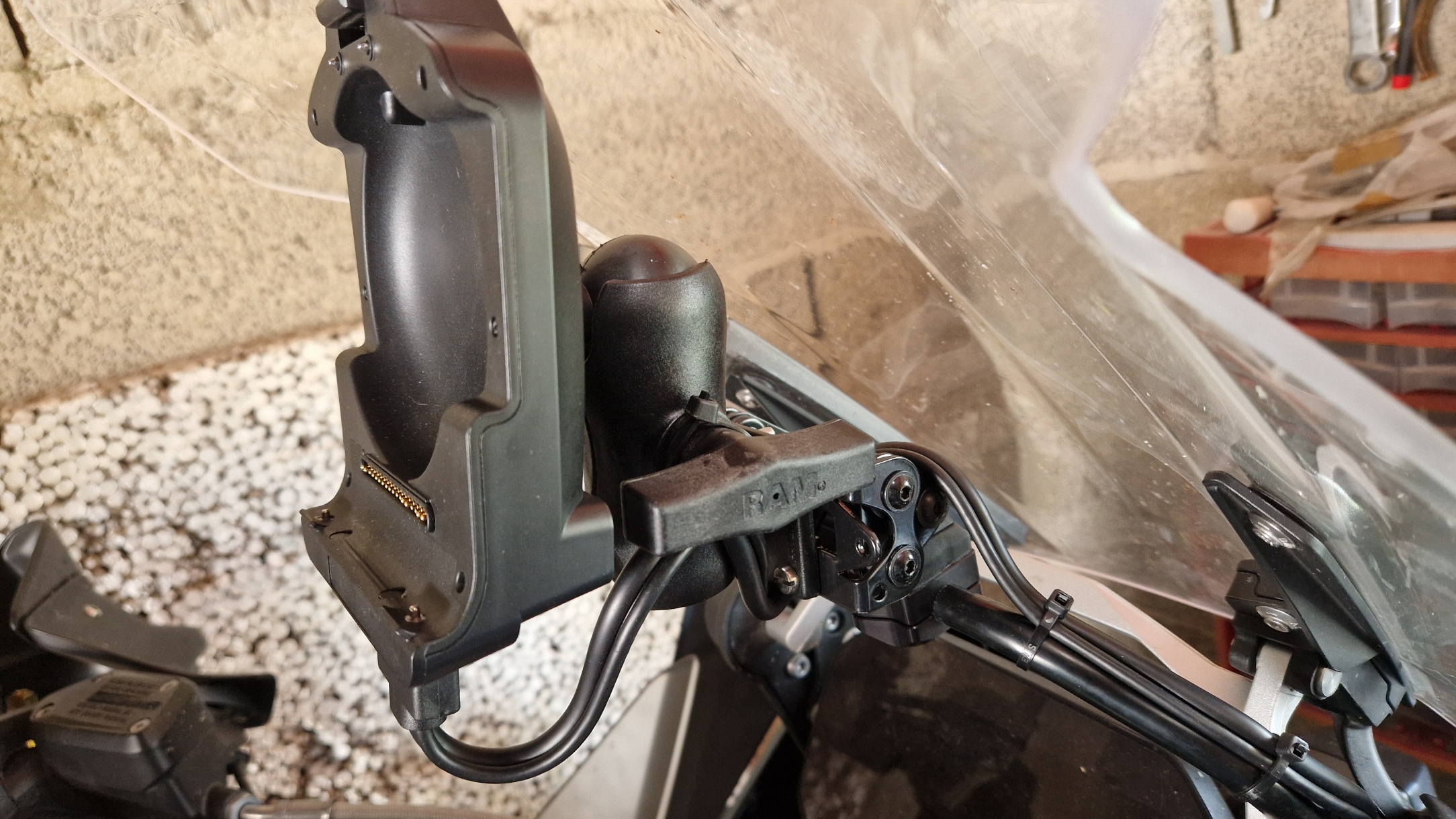

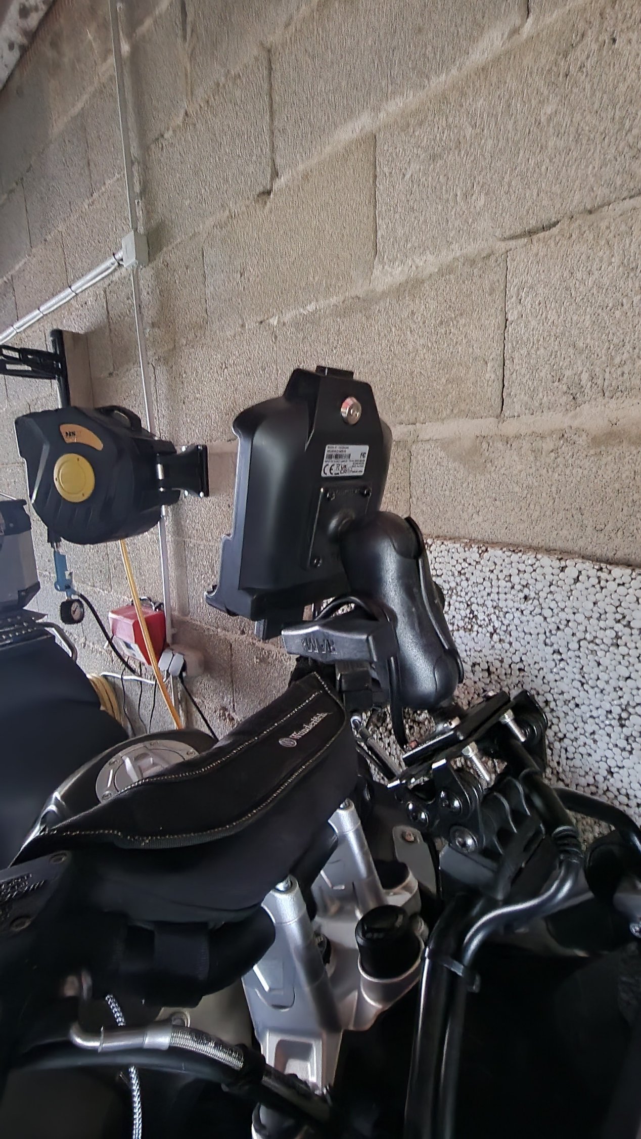

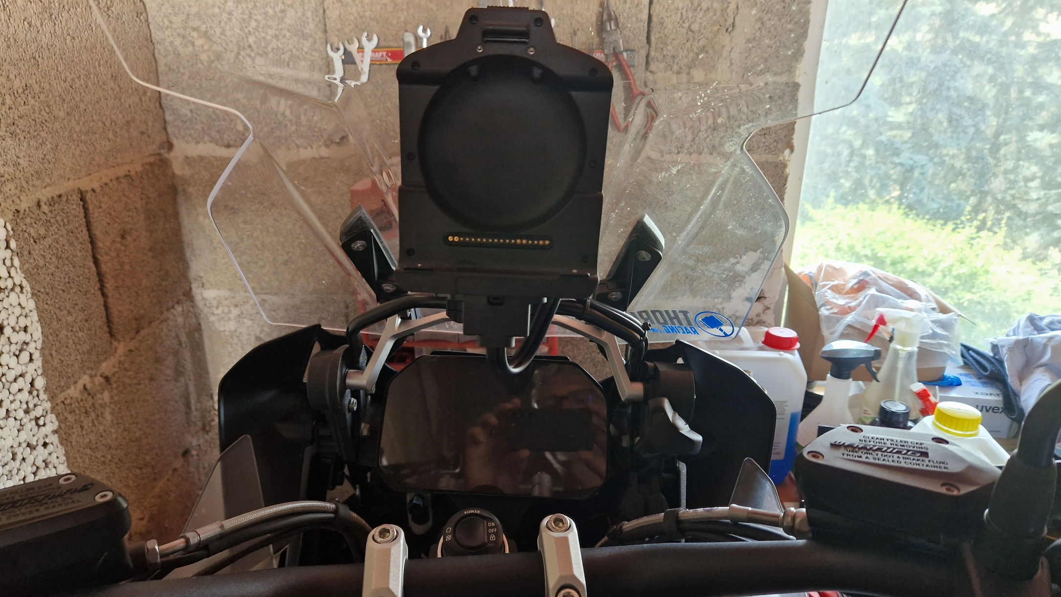

Das Tab welches ich habe ist das DMD-T865 von Thork Racing. Das ist ein Android 12 outdoor TAB. Auf dem kann alles was der Google Playstore hergibt installiert werden. Es hat aber eine Livtime für DMD2 drauf. Damit sollten sich Kurviger oder Calimoto erübrigen. DMD2 hat weltweite detaillierte Karten für Offline Navigation. Da sind auf sehr schön unbefestigte Wege drin. Schau dir mal den Link an Drive Mode Dashboard – Transform your tablet or phone into a motorcycle dashboard!
Man kann mit Kuviger bzw calimoto planen und dann die exportierte gpx in DMD2 öffnen.
Ich habe mir ein SW Motech Navihalterung für die 12mm Strebe gekauft. Dazu non zwei C Ball RAM Mount kugeln und eine kurz RAM Mount Strebe.
Auf den Bildern kann man sehen wie es am Bike verbaut ist. Es gibt mittlerweile ein anderes Anschlusskabel was 90 Grad nach hinten das Kabel von Halter herausführt.
