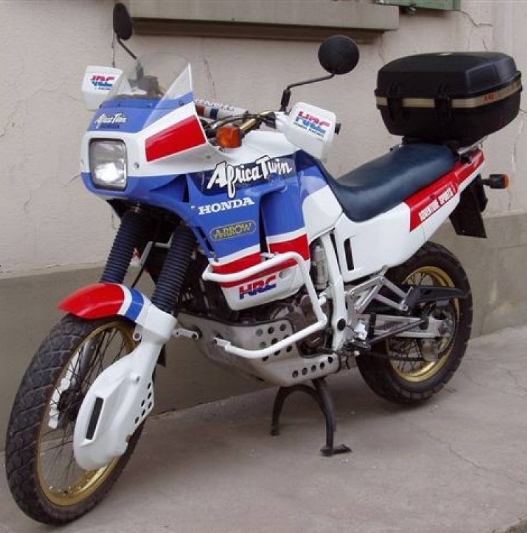

das kenne ich noch von den alten Africa Twins: die Allerersten hatten noch einen rechteckigen Scheinwerfer, dann kamen die Doppelscheinwerfer. Damit das besser aussieht und auch wegen besseren Licht wollte man 2x Abblendlicht haben. Das war aber nach StVZO nicht möglich, erst die EU-Verordnungen haben das dann ermöglicht.

das kenne ich noch von den alten Africa Twins: die Allerersten hatten noch einen rechteckigen Scheinwerfer ...
Verwechselst du das mit der TransAlp?
Eine AT mit rechteckigem Scheinwerfer kenne ich nicht.
