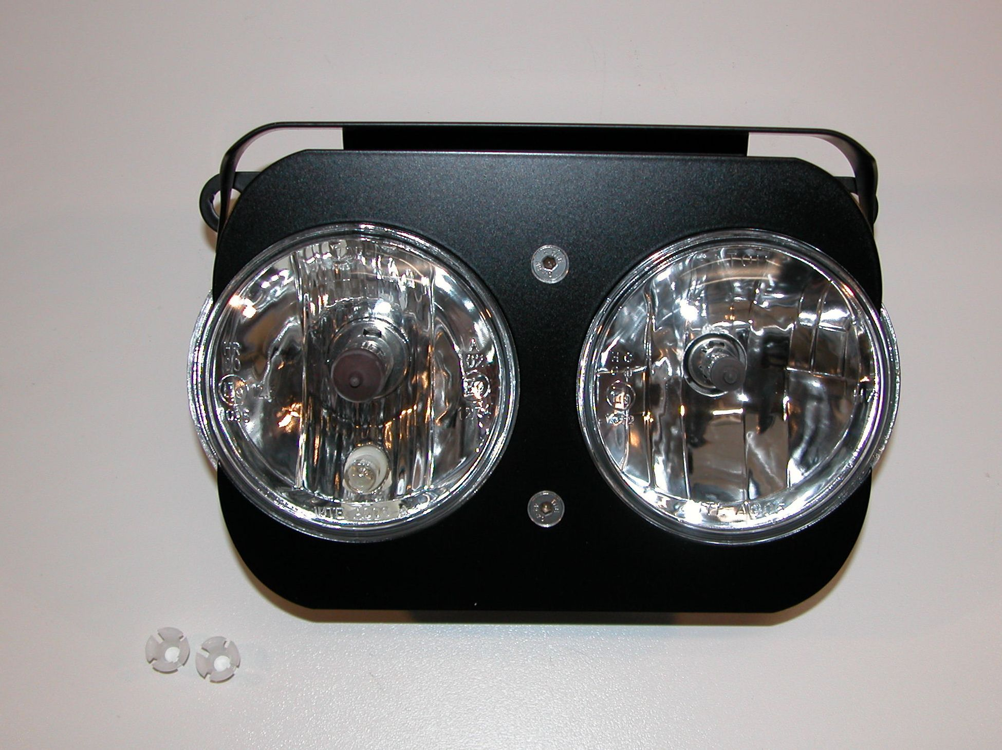

Wie G-B oben schon geschrieben hat: Die Diskussion geht in eine falsche Richtung.
Ich will da doch nur vernünftiges ABL ,und nicht ein runden Scheinwerfer für ein Land Rover reinfrickeln. Wie soll das den bitte aussehen.

wenn du die Verkleidung behalten willst, dann kauf dir nen Hella Micro DE Xenon-Zusatzscheinwerfer. kostet im Einzel ca 190 €, das doppelte bei TT, da ist dann ein Aluwinkel dabei ;) ist allerdings ein Fernlicht-scheinwerfer
da mußt du nur anbauen, nicht umbauen.
ganz ehrlich? dann mußt du dir ein anderes Moped kaufen. Die Technik da drin ist 30 Jahre alt, Sowohl der Reflektor, wie auch die Streuscheibe. Du kannst auch nach einem NachrüstScheinwerfer schauen, der in den Ausschnitt der Verkleidung paßt.

Ist zwar jetzt leicht off, aber zu dem von Manuel erwähnten Doppelscheinwerfer hab ich jetzt doch mal ne Frage. In der Beschreibung steht:
(...) Die Einheit besteht aus einem H7 Scheinwerfer mit Abblendlicht und einem H4 Scheinwerfer mit Fernlicht und Standlicht. - 1 x H7 55 Watt Halogen Abblendlicht - 1 x H4 60 Watt Halogen Fernlicht - 1 x 5 Watt Standlicht (...)
Das verstehe ich nicht ganz, H7 und H4? Heißt das nicht viel eher, dass bei Abblendlicht nur der H4-Scheinwerfer leuchtet und bei Fernlicht beide zusammen?

ja so ist das Peter, im Endeffekt ist die Lichtausbeute geringer als zuvor, zumindest mit ABL

ja das ist der deutschen Gesetzgebung geschuldet, da ist ein Doppel-SW nur in dieser Konfig. zugelassen. Gut, dass es mittlerweile für moderne Motorräder EU-Doppelscheinwerfer gibt, hilft nur der alten 2V-Gs nix .....
das Problem ist doch, dass die GS eine trübe Streuscheibe hat, das allein spricht schon gegen Xenonumbau. ich hatte mal die Klarglasscheibe meiner MZ auf Xenon umgebaut, es war danach keinen Deut heller vorm Motorrad. die Streuscheibe ist auch nicht dafür geeignet. Den meisten mag es ja genügen von vorne mit blauweißem Licht als "cool" erkannt zu werden, aber mehr Licht? eher nicht.
