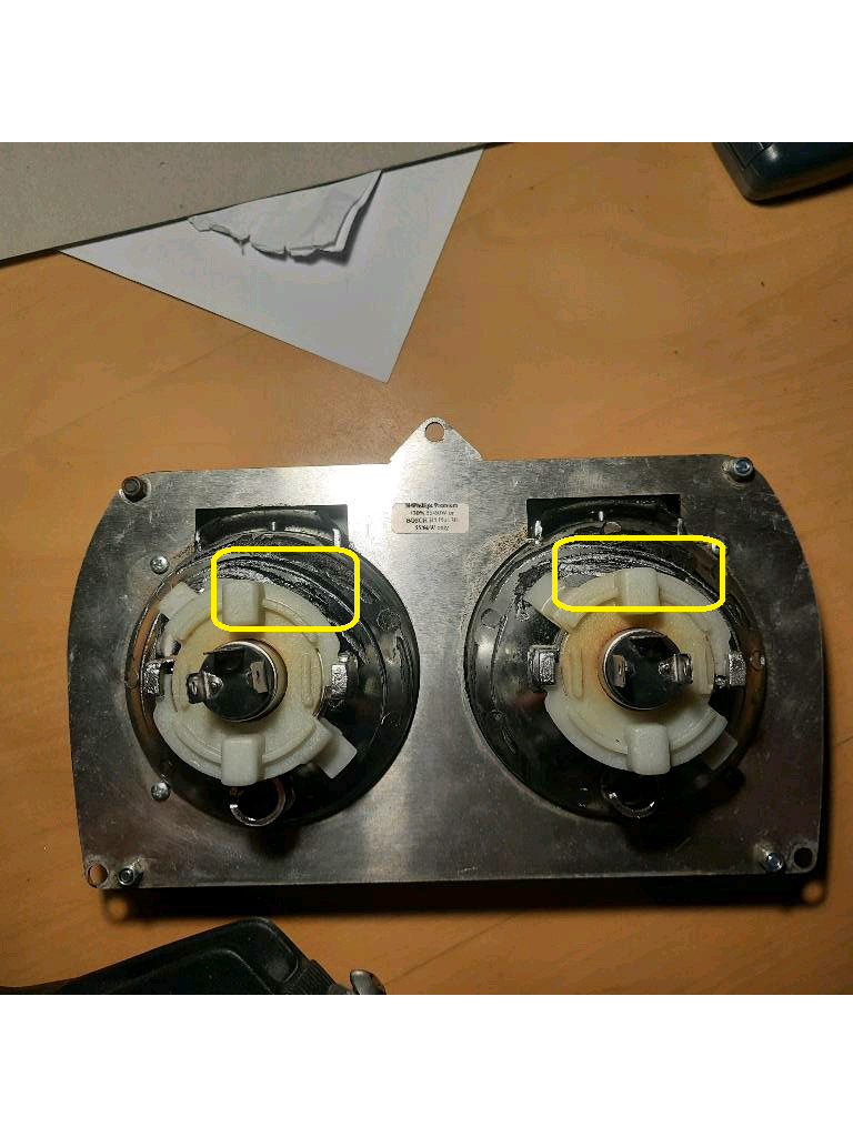

Ich bin grade dabei meinen Doppelscheinwerfer von Touratech zu überholen.
Dabei ist leider aufgefallen das der Reflektor schon angekokelt ist. :-(
Den Doppelscheinwerfereinsatz mit Reflektor scheint es nicht mehr zu geben.

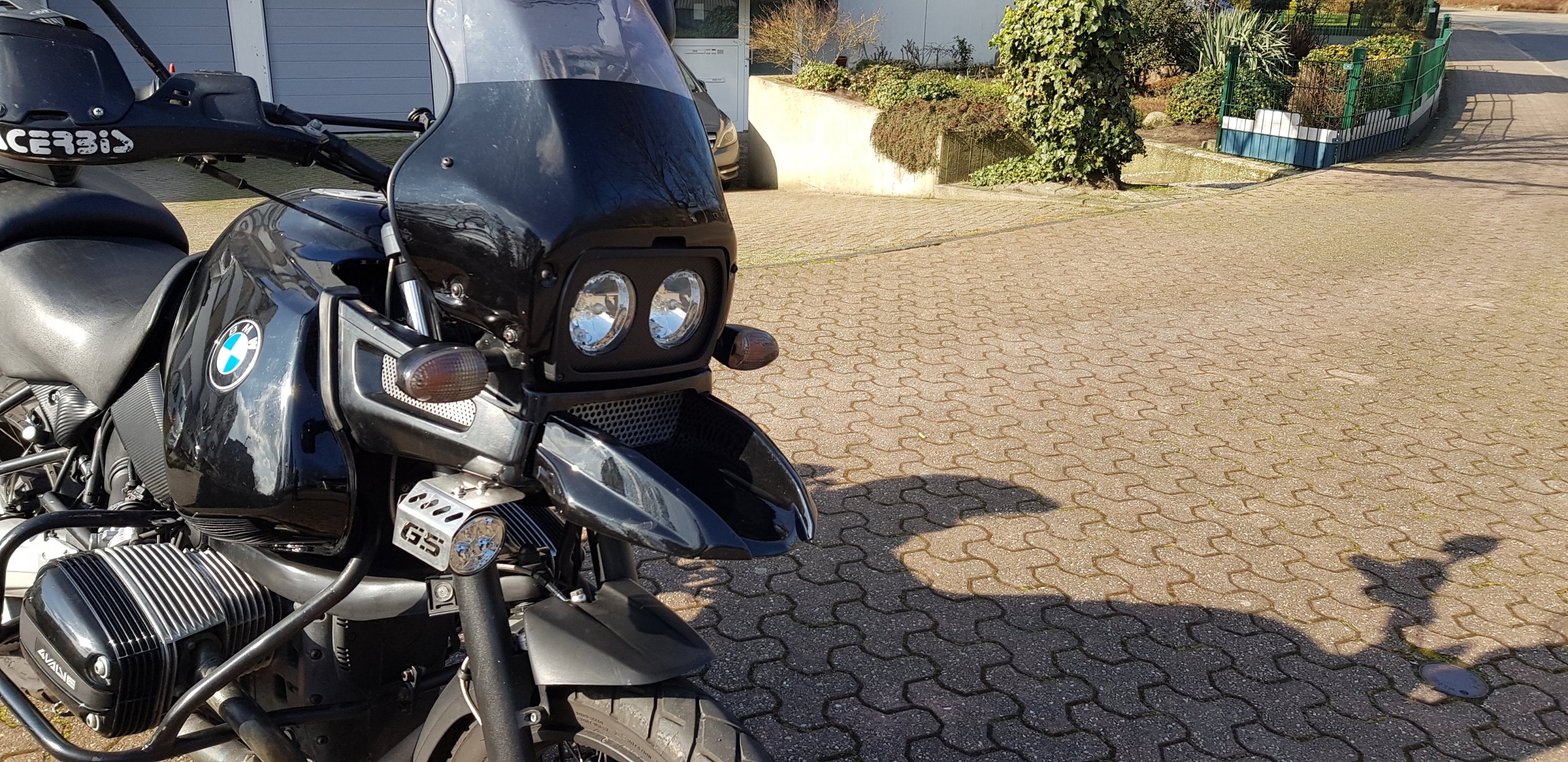

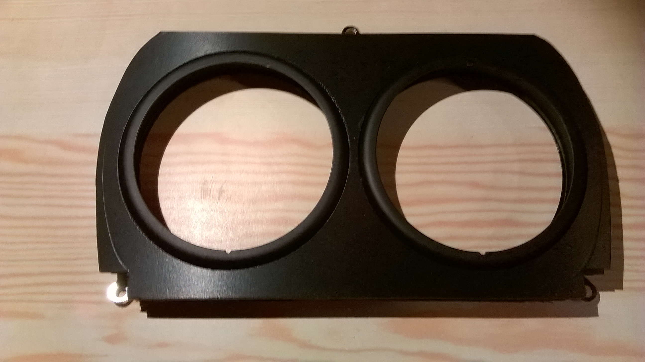

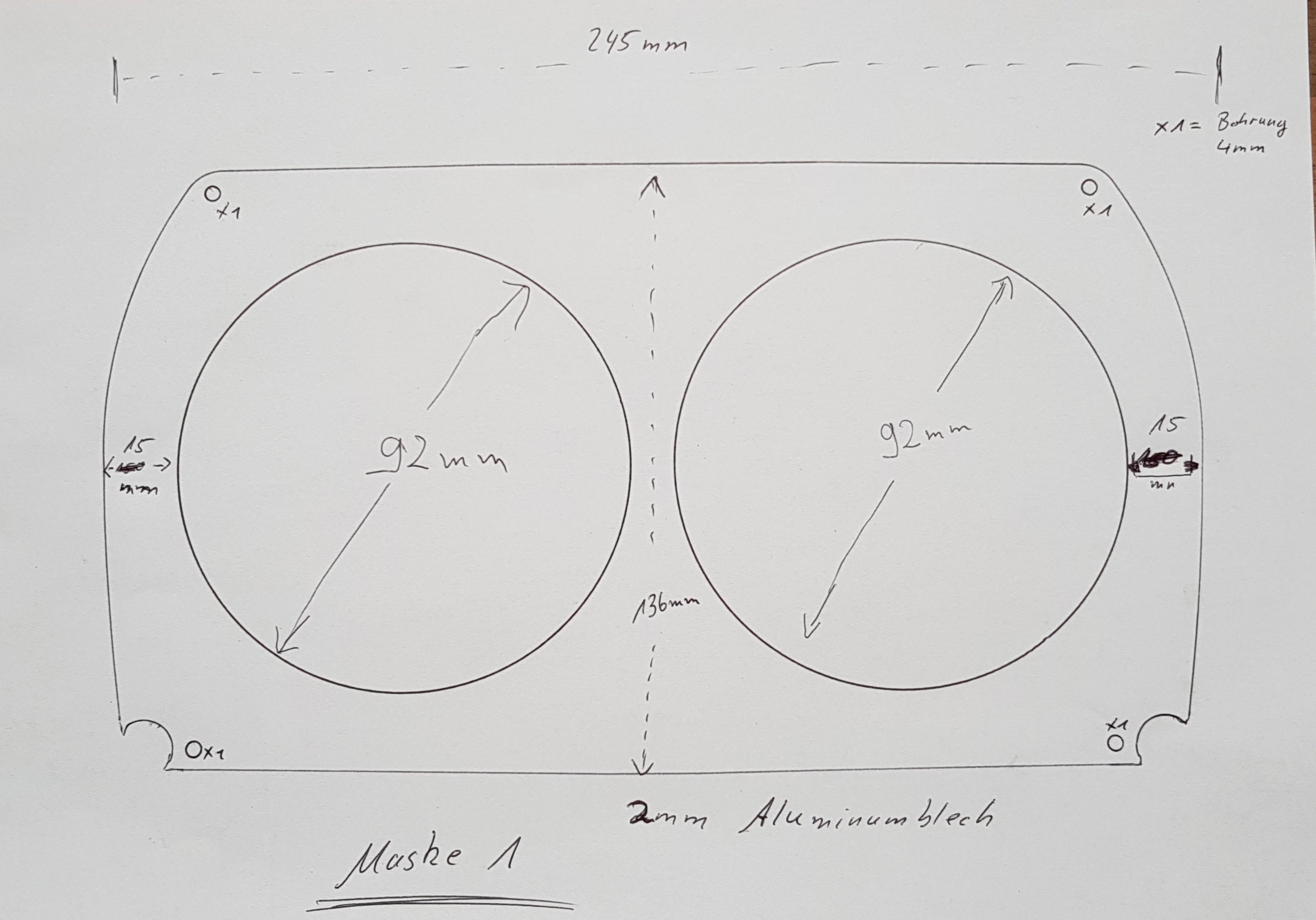

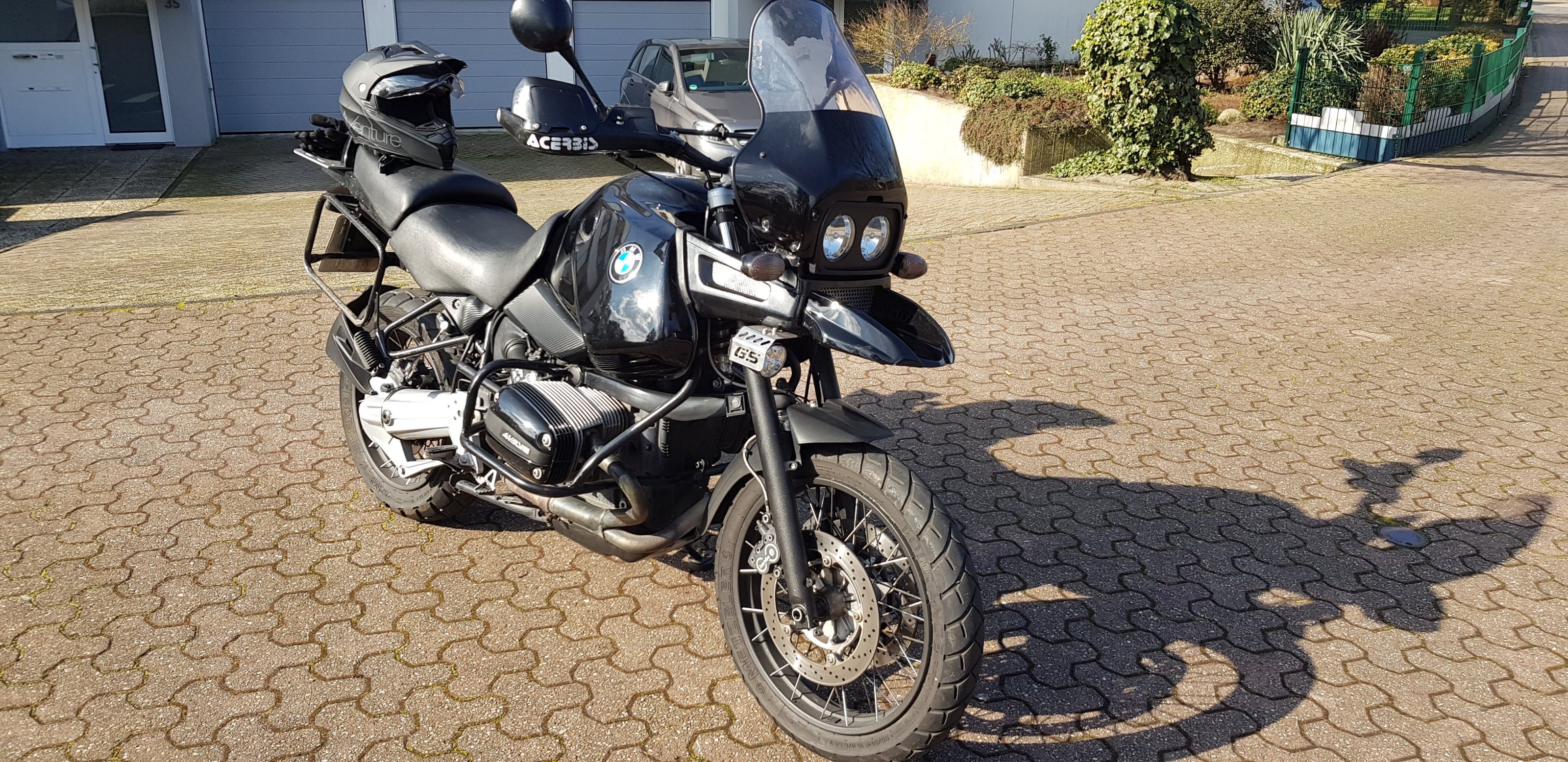

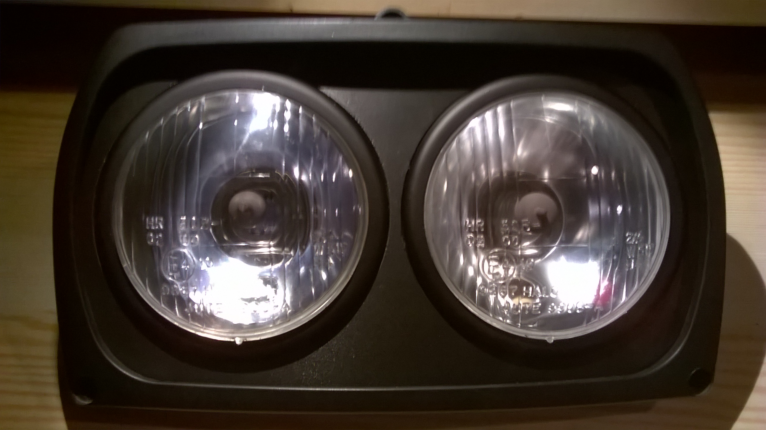

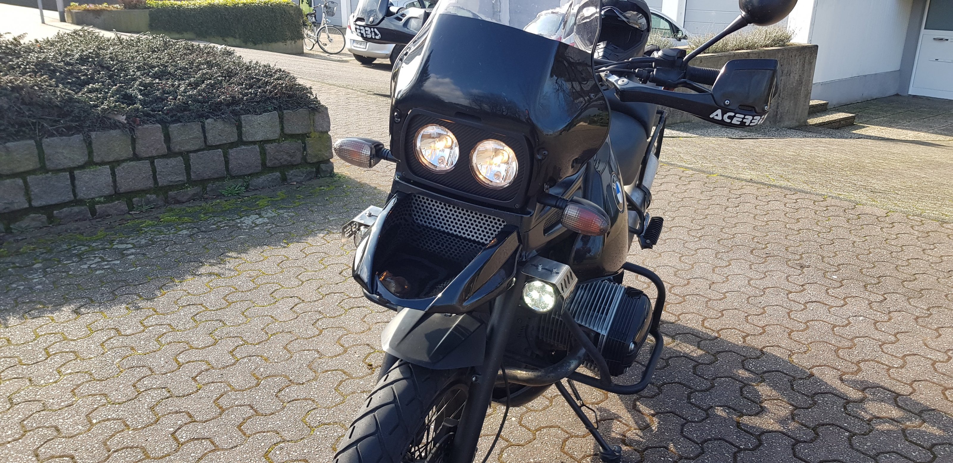

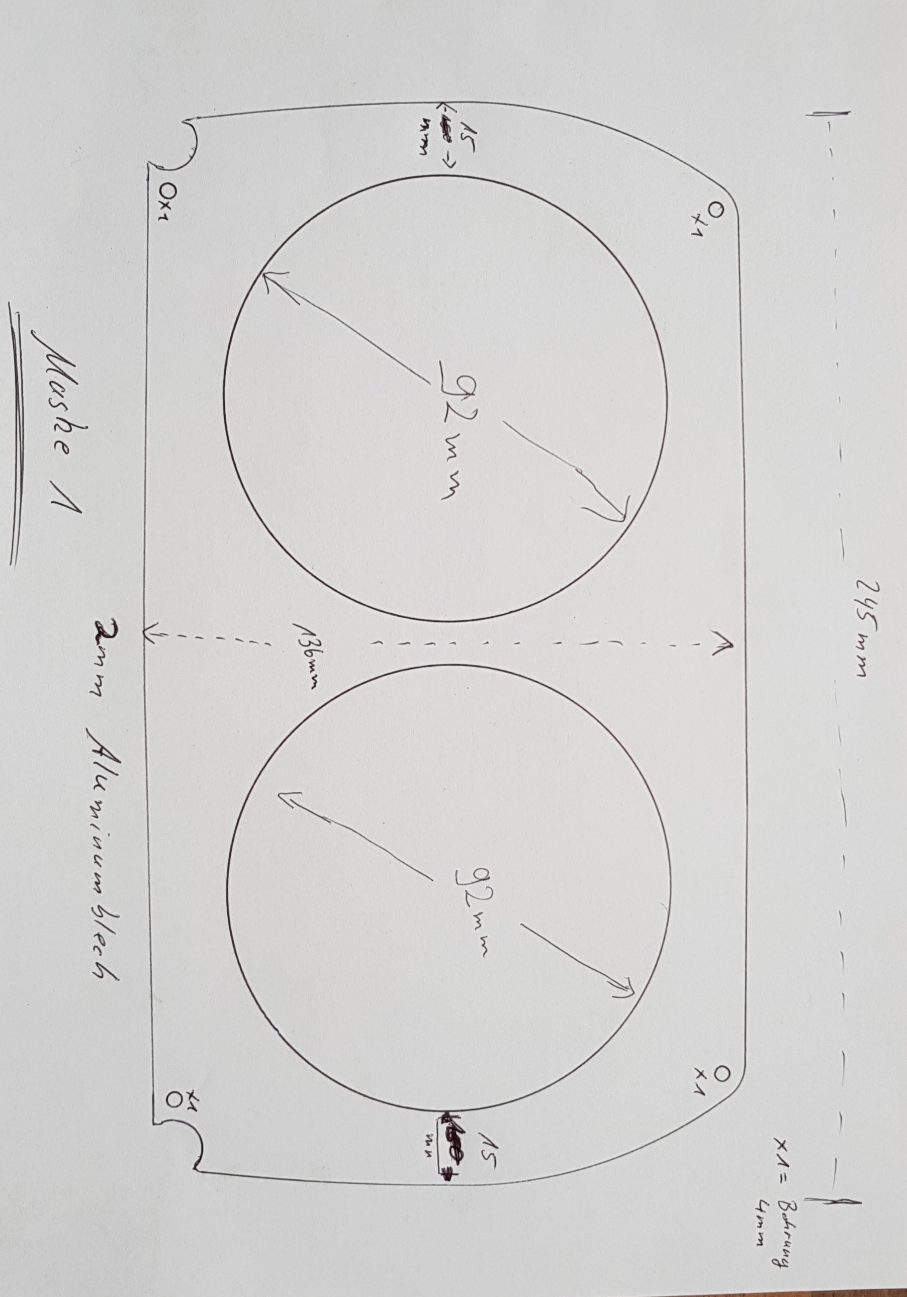

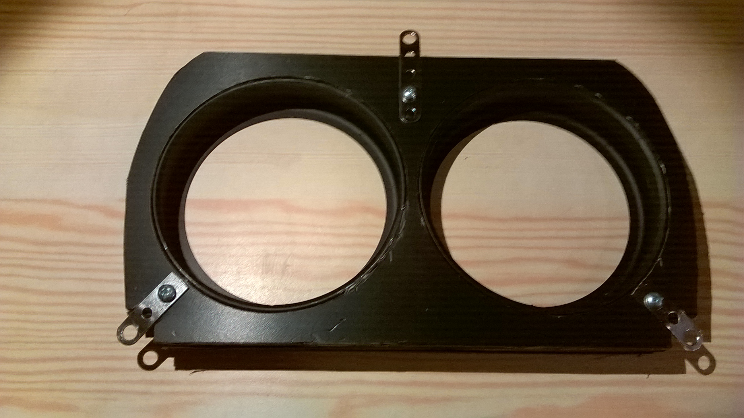

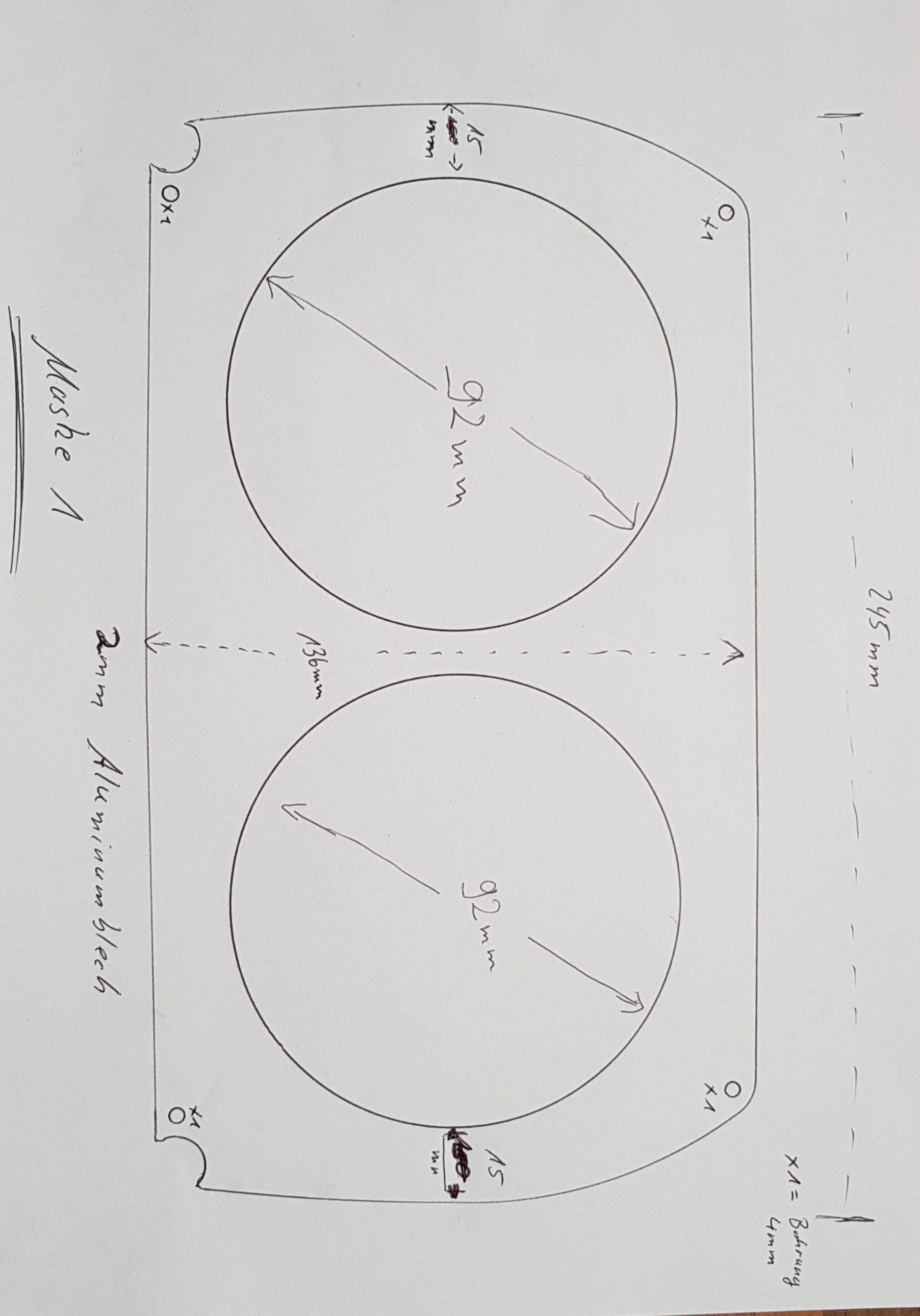

Hat zwar etwas gedauert, aber ich bin fertig geworden. 👍
2 X 4 Zoll H4-Scheinwerfer, 30 X 20cm Alu-Dibond Platte als Maske ( Die hintere Platte des Touratech Scheinwerfers kann bleiben).
Kostenpunkt ca. 60€ incl. 2 X Osram Night Breaker. Die erste Nachtfahrt steht noch aus.
In der dunklen Garage bringen die neuen Scheinwerfer schon mehr Licht als die alten Teelichter.

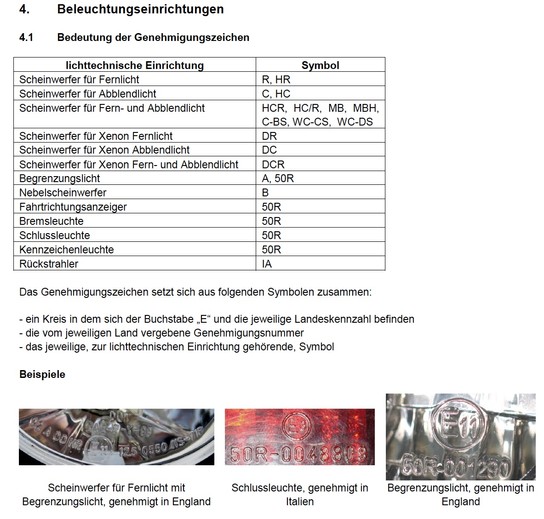

die beiden h4 einsätze die du verbaut hast haben nur eine zulassung als fernlicht-scheinwerfer!
Harrier
Harrier
06.04.2019
27
Bocholt
R1100 GS, XVS 650 Dragstar, LS650 Savage , XJ600, EX-XV535 Virago
Wie kommst Du zu dieser Erkenntnis?
Das sind Scheinwerfereinsätze mit Standlicht, Abblendlicht und Fernlicht.
HR 00 E9 12,5 1098 A 02 E9 1274
elfer-schwob
elfer-schwob
09.04.2008
8.569
im Murrdäle
1150 GS-A, R 80-Umbau
Hallihallo,
das sieht man schon beim Blick in die Scheinwerfer.
Keine Abdeckung zw. Birne und unterer Hälfte des Reflektors ---> kein Abblendlicht vorhanden.
Der Gegenverkehr wird's "mögen" und bei Kontrolle gibts Mecker und Weiterfahrtsverbot...
Grüße vom elfer-schwob
