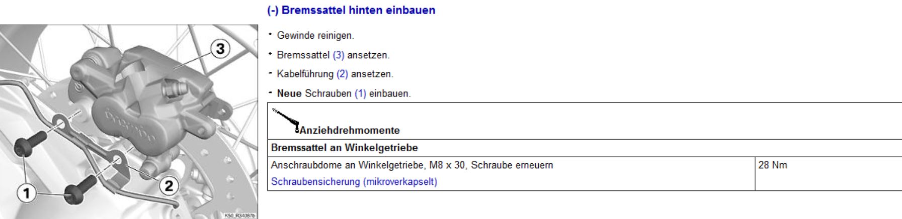

Um alle Unklarheiten zu beseitigen:
Hier der Ausdruck der 1250 OEM Werkstatthandbuch. Ganz klar werden die Schrauben erneuert
Und da die 1200er und die 1250er die gleiche Hinterradbremse haben, unterstelle ich mal dass das Drehmoment auch stimmt
die Schraube (Pos 9) ist je nach Modell 25mm oder 30mm lang
1200er LC
Hinterradbremse - BMW K50 (R 1200 GS, R 1250 GS) R 1200 GS (0A01, 0A11) (0A01) - BMW Ersatzteile - leebmann24.de
1250er LC
Hinterradbremse - BMW K50 (R 1200 GS, R 1250 GS) R 1250 GS 19 (0J91, 0J93) (0J91) - BMW Ersatzteile - leebmann24.de
bei der 1200er LC werden wie oben von mir zitiert 24 Nm vorgegeben, komisch dass nun bei der 1250er ein höherer Anzugsmoment angegeben ist. Nach DIN ISO wäre für M8 mit Festigkeit 8.8 25 Nm das maximale…
