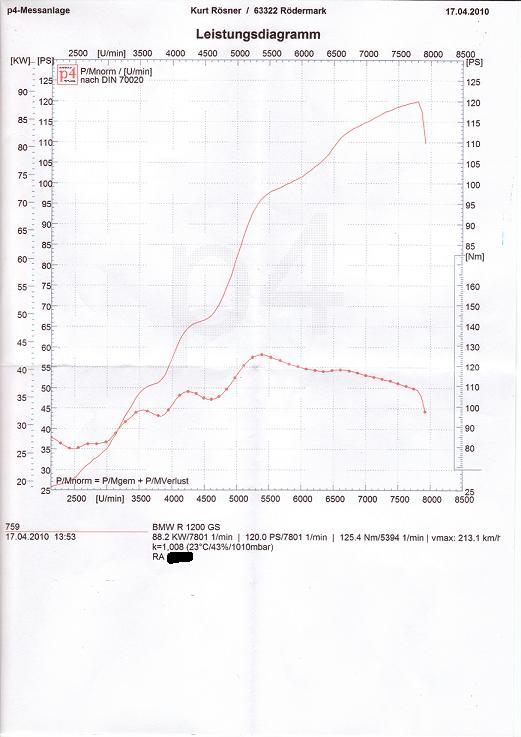

Eines sei aber gesagt. Jede 12erGS ist anders, Stichwort Serienstreung.
Es kann also sein das deine bereits von Werk aus aehnliche Leistungswerte bringt wie meine nach dem Topftausch.
Die blaue Kurve beschreibt die Eingagsmessung. Leider ist ein Haenger am Ende drin (wahscheinlich Klopfregelung oder so) Weshalb die Max Leistung wahscheinlich zwischen 106 und 110 PS liegen duerfte..
Wenn du es genau wissen willst fahr zu SR und messe vorher und nachher.
Ich habe uebrigens nur den Endtopf getauscht.
marvin59
:p
Träumer !!!
Der Prüfstand zeigt bestimmt nicht die realen Werte an !!
Nur eine Auspuffanlage und 11PS mehr ein WUNDER !!!
Habe die auch eine SR-Racing Anlage angebaut und bei mir sind es 5PS.
Der Rest kommt von einen Tuner und dabei ist der Motor nicht mal optimal Abgestimmt.
Gruss Roland
Leistungsdiagramm stammt vom TTD

Brauchst nicht neidisch sein. ;)
Wenn du die Werte aufmerksamer studieren
wuerdest, wuerde dir auffallen das meine in der Eingangsmessung unter dem sonst ueblichen 12er GS Durschnitt liegt und
wahrscheinlich zwischen 106 und 110PS hatte wenn das der Haenger nicht verfaelscht haette.
Also im schlechtesten Fall nur 7PS Zuwachs.
Auserdem ist jede GS eine andere. Bei einer bringt so ein Topf gar nichts
und bei der anderen richtig viel. Kommt ganz auf die GS drauf an.
Was ist TTD?

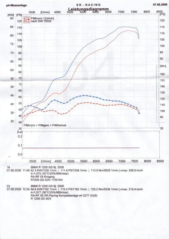

War 2008 auch auf dem Prüfstand. Da ist meine auch bei der Eingangsmessung gut im Futter!!:p
Nach dem Anbau bin ich dann zu einem anderen Prüfstand gefahren und habe nachmessen lassen.
Da kam dann nur noch 109PS raus. Das Ganze habe ich immer auf dem TDD für mich überprüft.
Denke mir das bei der Veranstaltung die Werte schon stimmen.
Gruss Roland
Da kam dann nur noch 109PS raus...
an dem einen Tag hatte es 31, an dem anderen 35 Grad Celsius.
Die 10X PS haben aber nix mit einem angeblichen Leistungsloch bei 2500U/min zu tun :p
Was mir dazu noch eingefallen ist,.. wenn es sehr heiß wird und man dann noch im Stau steht, kann auch die Klopfregelung zuschlagen und man muss beim losfahren mehr Gas geben ( bzw. es klingelt ). Vielleicht war so etwas gemeint..
Gruß Micha
