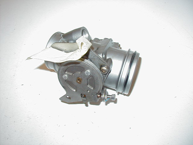

Hallo zusammen,
meine rechte Drosselklappe ist ausgeschlagen und tickert laut vor sich hin, noch bekomme ich sie synchronisiert.
Ich habe mir aus dem Netz:
http://www.teilweise-motorrad.de/gebrauchtteile/rub1~BMW~rub2~R%201150%20GS~artnr~5816132~func~det~wkid~46401919433551.html
diese bestellt, für eine 1550GS Bj. 2000. Ich habe hier im Forum gesehen, dass die für eine 11er GS ist, habe ich die Falsche erwischt?
Danke für Eure Antworten, Gruss, Rainer
die 11er hat andere Einspritzdüsen...da passen die Anschlüße von der Spritdruckleitung nicht drauf.....ja...für die 1150er falsch

wenn die von einer 11er ist pass die Einspritzdüse von der 1150er nicht..das Loch bei der 11er ist größer..und der Halter der die E-Düse hinten hält ist anders aufgebaut...keine Chance...

Deswegen habe ich mir auch das Gehäuse gegönnt, 59€ plus Versand ist im Vergleich zum Neupreis OK. Wenn das Lager auch hin ist, haue ich ihm das Ding um die Ohren. Ich habe es über ebay bestellt, bei Teilweise- Motorradteile. Die Frage steht aber immer noch, ist die Teilnummer austauschbar? Die Düse ist ja meine Alte!

ich hatte das Problem mit einer ausgeschlagenen DK-Welle auch. An meiner 1100er nach 140 tkm. Irreparabel, da auch das Gehäuse ausgeschlagen war.
Um zukünftig Ruhe zu haben, würde ich immer zu einem neuen DK-Stutzen raten. Kostet bei BMW ~250 Euronen. Hersteller ist BING und Ersatzteile gibt es keine, nur Neuteile und nur über BMW wegen Gewährleistung.

Ich habe meine Neue letzte Woche bekommen, es ist die gleiche Nummer!
Nach dem Putzen sieht sie aus wie neu und hat kein Spiel! 65€ mit Versand, das ist OK.
Heute ist Basteltag, die Reifen wurden neu bezogen, müssen wieder ran und dann Klappenwechsel!
