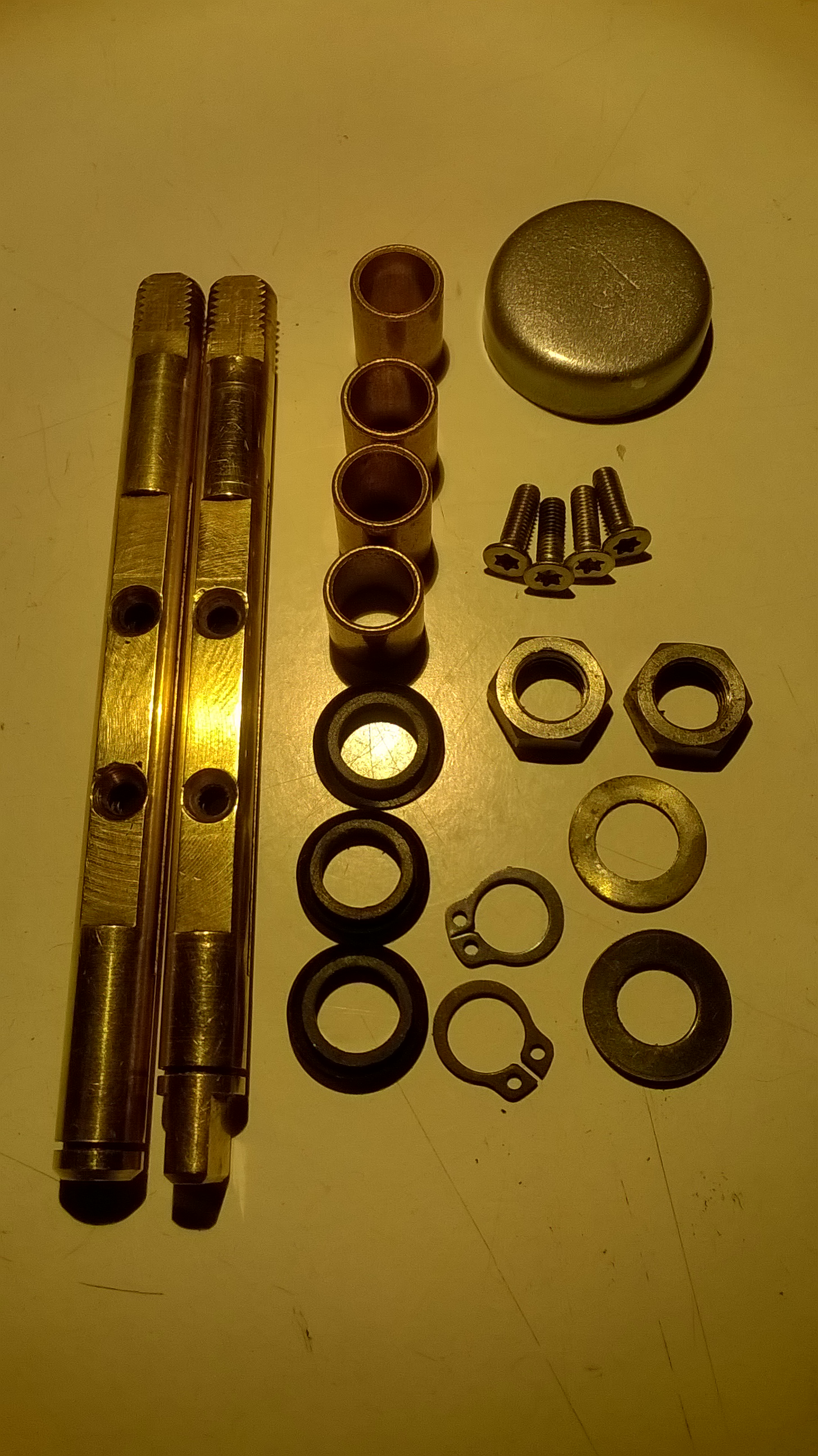

Hallo + guten Morgen,
kann eigentlich etwas Gröberes passieren, wenn Drosselklappen ausgeschlagen sind ?
Meine Rechte schnattert ganz schön heftig - wenn ich nach dem Start die Leerlaufhöherstellung
"anhabe" sie ich richtig wie sie leicht "wackelt".
Die Synchro ging aber noch.
Was haltet Ihr eigentlich von dem Reparaturkit den es zur Wiederherstellung der Klappe für
65 € im I net gibt ?
Frage + Grüße aus dem kalten M
bewi

Ausgeschlagene DK ziehen Nebenluft mit all den verbundenen Nachteilen.
Was heisst "Die Synchro ging aber noch"? Mit welchem Messmittel?
Wenn die Kaltstartanhebung gezogen wird ist das das Gleiche wie wenn man etwas Gas geben würde. Logisch also, dass eine Drosselklappe leicht flattert. Zumal die Kaltstarteinrichtung etwas asymmetrisch Gas gibt (konstruktiv bedingt). Doof ist es erst wenn der Leerlauf unsachgemäss nur mit Hilfe der Züge eingestellt wurde und eine DK bereits im Leerlauf klappert weil sie nicht an ihrem Anschlag anliegt
Bei Bezug auf's I-Net wäre es sinnvoll zu verlinken um etwas zu einem Kit sagen zu können.

Hallo Gerd,
schon mal vielen Dank für die Antwort.
Ich kann keine Nebenluft "erfühlen" - soweit das überhaupt geht ;-)
Aber wenn ich die Seilscheibe an das Klappengehäuse drückt wird es richtig schön ruhig.
Die Scheibe läßt sich auch leicht entgegen der Fahrtrichtung bewegen
Die Synchro hat der Freundliche gemacht - freundlich war auch der Preis für Umme :-)
Ich meine den großen Reparatursatz den es von Andre Neubert in der Bucht gibt.
Oder macht eine gute Gebrauchte mehr sind ?
Viele Grüße
bewi

ich habe jetzt mal bei meiner alten Klappe (330 tkm) die Welle ausgebaut und durfte feststellen, dass
die Welle selber okay war. Auch die Lager sahen nicht malade aus.
Die alte sowie die aktuelle Klappe (140tkm) haben auch eher ein horizontales Spiel und kaum ein vertikales.
Ich glaube daher ich werde mit dem Geschnatter weiterfahren - es sei einer von Euch sagt halt, da kann
mehr kaput gehen.
Viele Grüße
bewi
