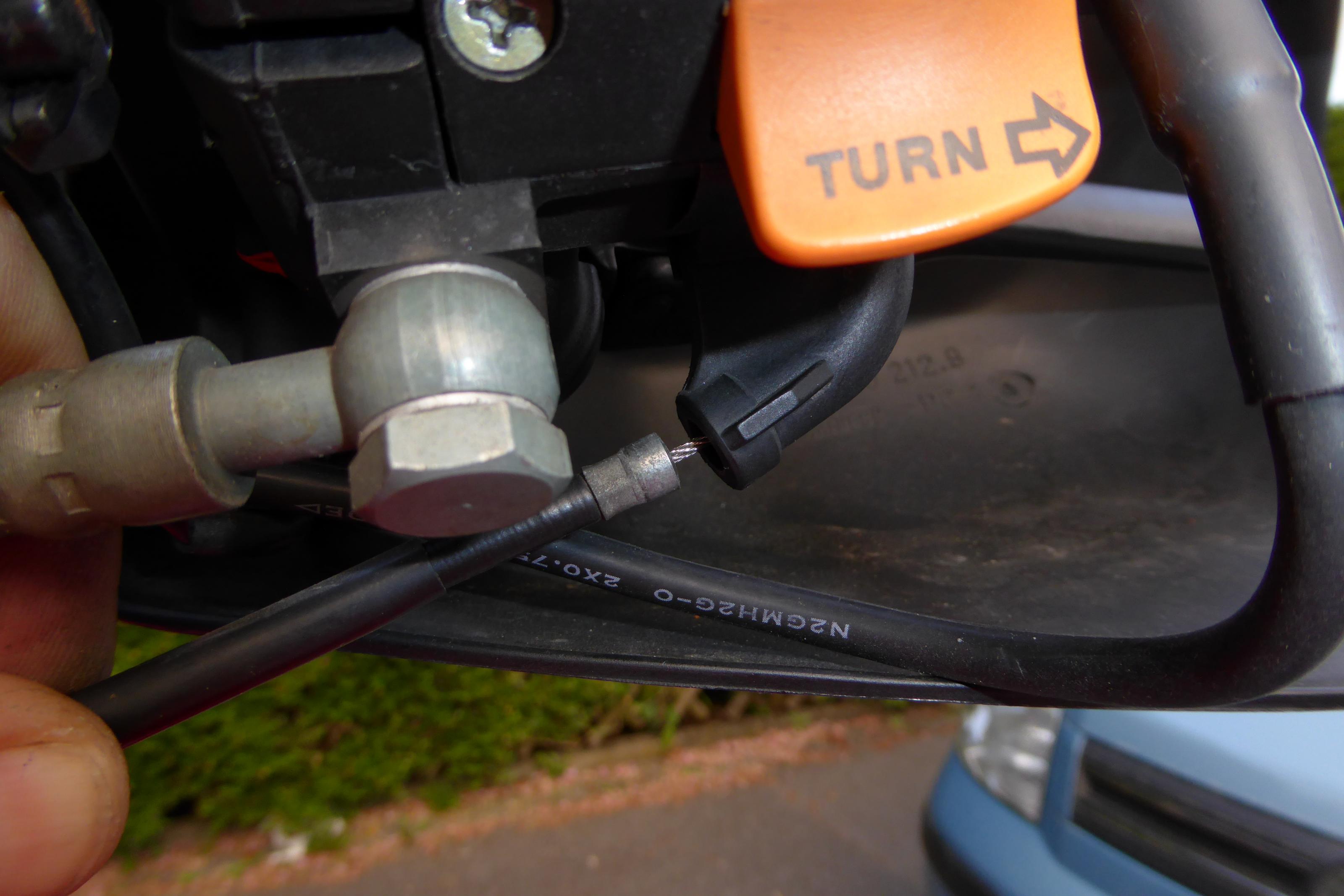

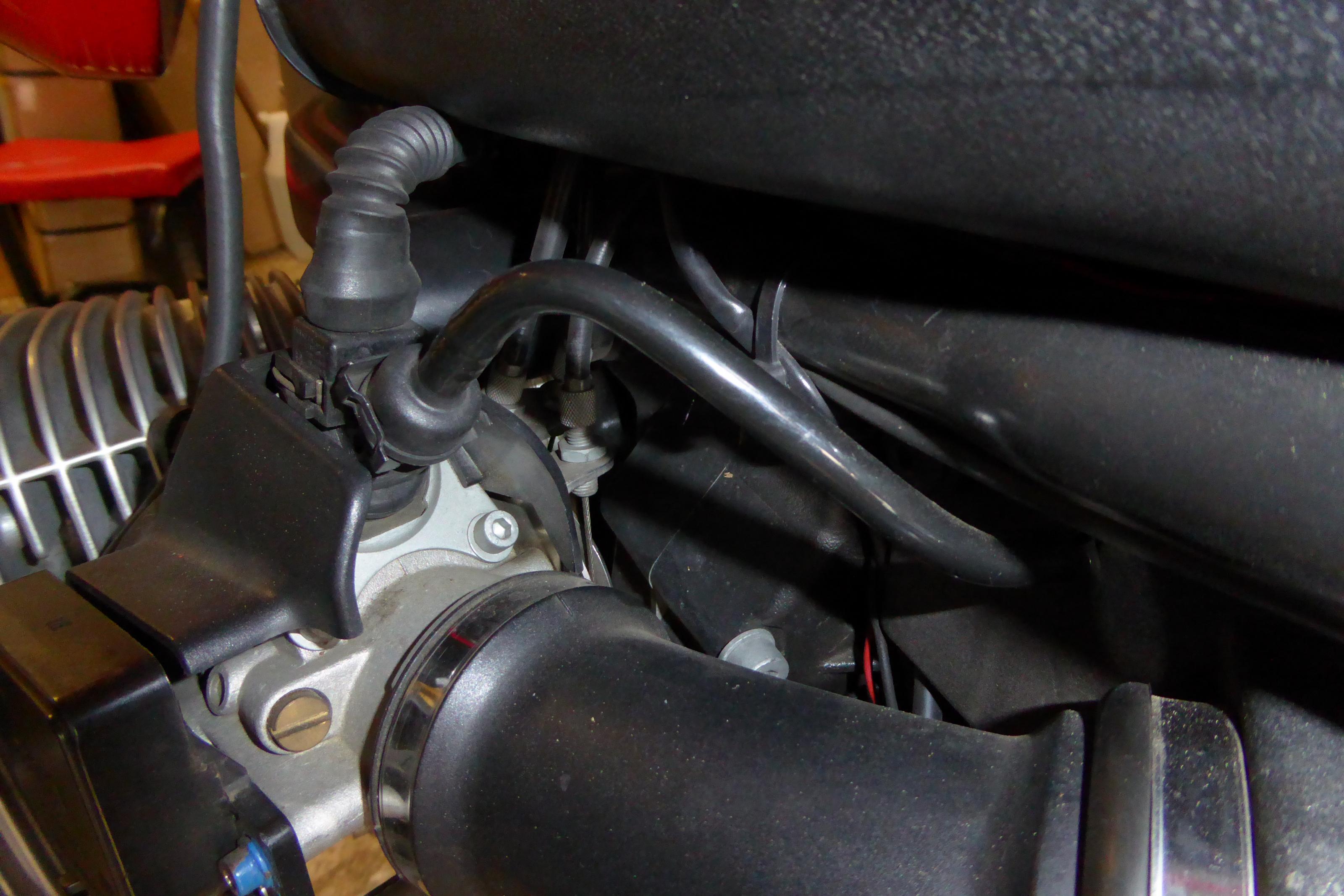

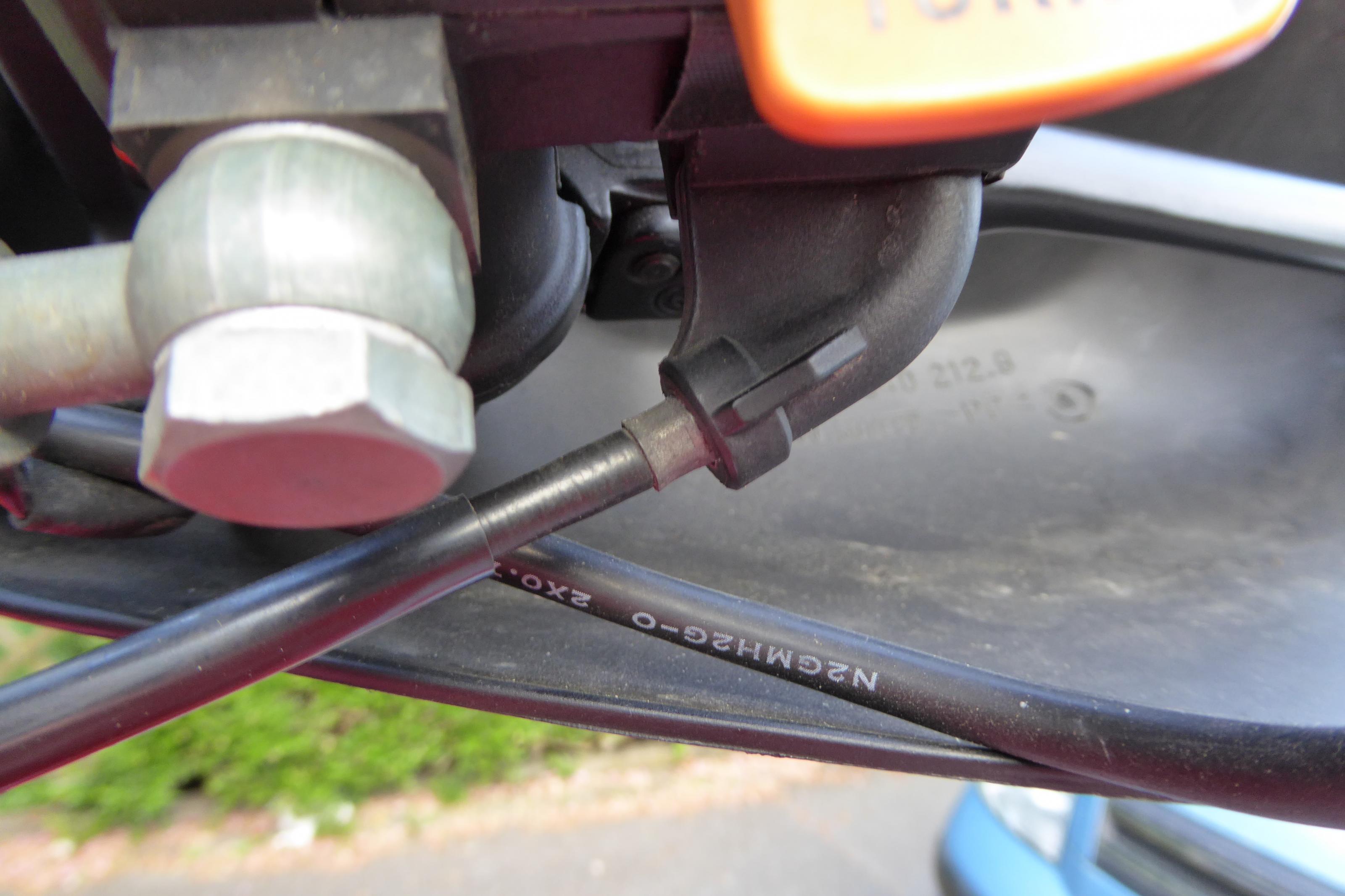

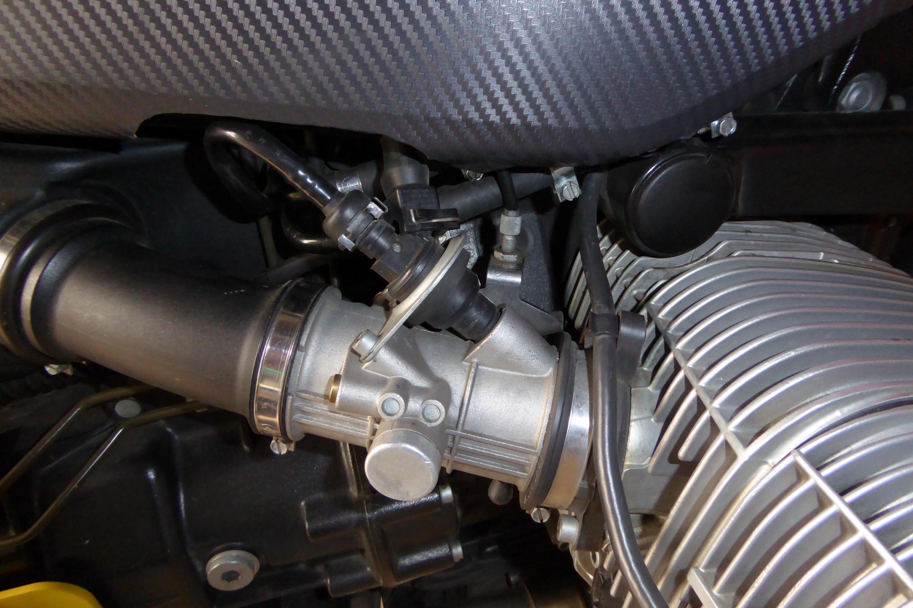

Beantworte doch mal die bereits gestellte Frage: mit oder mitohne Verteiler?
Die optischen Unterscheidungsmerkmale sind offensichtlich.
Mit zwei Bildern (eins links ein rechts) auf denen der/die Gaszüge am Drosselgehäuse erkennbar sind, kann Dir ggfs schon geholfen werden.
Aber wenn die Klappe, wie Du schreibst, einen halben Millimeter vom Anschlag weg "schwebt", dann ist da nix leicht verstellt.
Sondern gaaanz grob daneben.
Wenn ich noch Zeit und Lust hab, kann ich Dir auch ne Kurzanleitung in Sachen Synchro zukommen lassen.
Nur praktisches Vorgehen, ohne technische Erklärung, wieso. Das alles steht schon in den genannten Medien.
Schlauchwaage ist jedoch unabdingbar.
Grüße vom elfer-schwob

Hallo Elfer,
für ne Kurzanleitung wär ich natürlich dankbar . Wichtig für mich ist die Frage welche Schrauben darf ich lösen(Bypass) und welche nicht.
Schlauchwaage : Material hab ich und werde sie mir wohl heute noch zusammenfrickeln.
Hier zur Frage der Gaszüge mal die Fotos.Glaube sie hat keinen Verteiler.Bj 96.P1020955.jpgP1020953.jpg

Hallo Martin,
Bj. 96 hat keinen Verteiler. Bei meiner 96er mit 100 tkm tickert es nicht. Die Syncro absolut perfekt hin zu kriegen wird warscheinlich nichts, aber so das es ordentlich läuft, geht.
Gruß Thomas
T2-SWA
T2-SWA
29.08.2012
945
SWA-Untertaunuskreis (die Hesse komme)
R1100GS Bj.´96 , und eine verquerte K1200R Sport
Original hat sie nicht,
du hast die falsche Seite fotografiert.
Ohne hat die linke Seite 3 Stellschrauben,
mit Verteiler ist unter dem Gasgriff eine vorhanden.

fotos sind eindeutig: verteiler nix!
